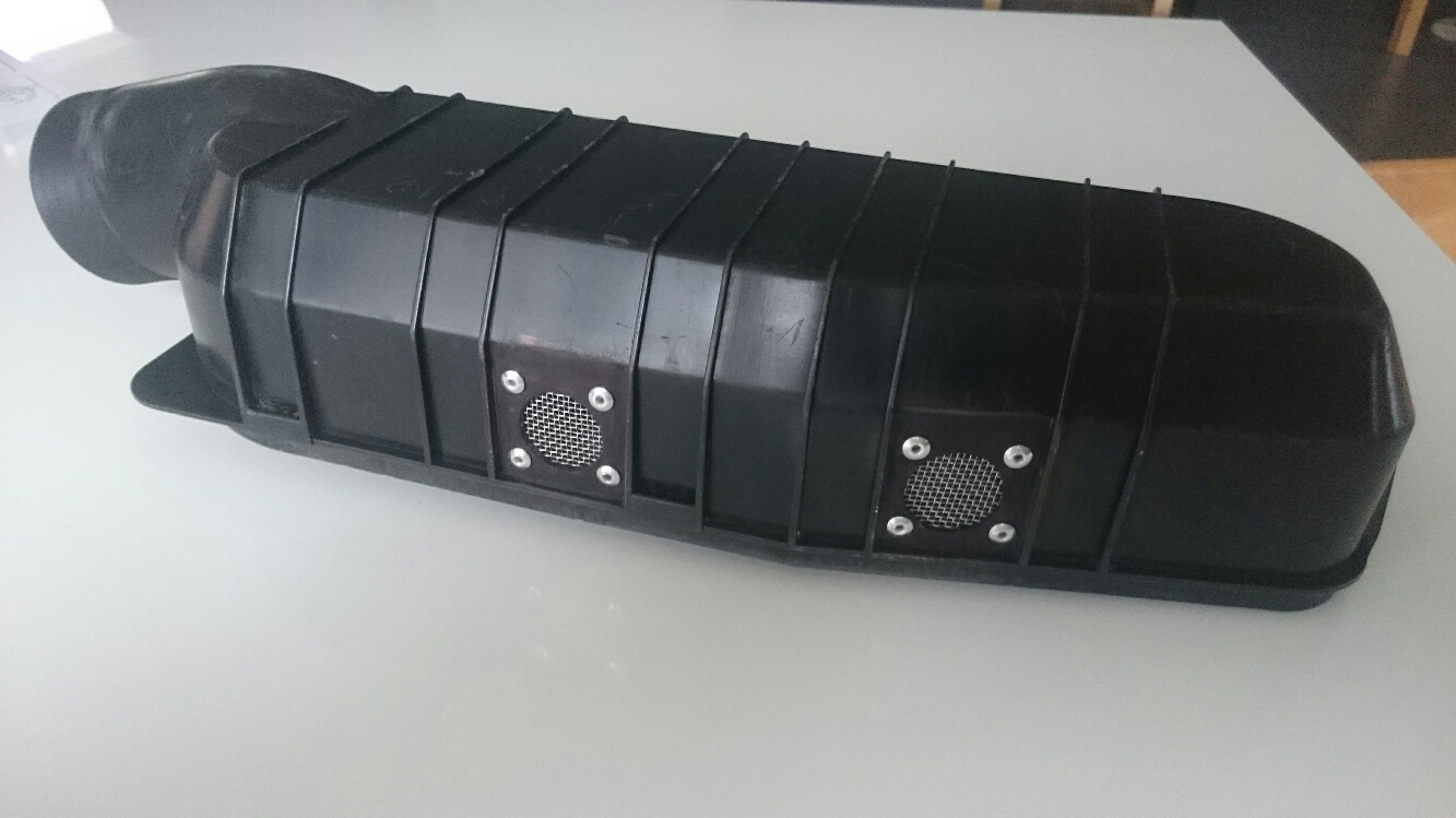

XALLOS90 a écrit ::rolleyes: Cyril. A quoi peuvent donc bien servir les joints zur ta boîte ?? :rolleyes:
Édit je n'avais pas vu qu'il y avait déjà la réponse !!! :boulet: :boulet: :day: :mrgreen: :mrgreen: :mrgreen:
Sinon bien ta cloche, c'est originale pour remplacer ce morceau de plastique noir et en plus c'est plus léger !!! :mrgreen:
Tu t'es bien rattrapé !
J'ai fait magasin de bricolage, centre auto, etc ... et je me suis dit pourquoi pas au rayon cuisine d'une grande surface ! Et bingo !

Ah ben tant mieux :ok:
Pour couper, une pince coupante bien affutée et ça se fait tout seul.
Ensuite rivets et zou c'est fini :ok:

Et voilà, boîte modifiée, j'attends le WE pour monter ça sur la voiture

Bravo super, j'ai hâte d'entendre !!!! :ok:

Bon ben voilà un travail soigné :ok:
le montage, bref galop d'essai et tu nous donnes tes impressions :ok:

Bon c'est beau :ok: :ok: :ok:
Maintenant qu'elle fait un peu plus de bruit, ça dit quoi dans l'habitacle, la ligne GrN + la boîte à air percée ????

Message par rallye 62 »
Qu'elle est le diamètre de perçage ?

XALLOS90 a écrit :Bon c'est beau :ok: :ok: :ok:
Je ne dirais pas qu'elle fait plus de bruit car come dit précédemment, la Gr N est assourdissante !
Mais j'entends malgré tout un peu plus le bruit des Weber, ce qui n'est pas pour déplaire !
Quand au gain pour le démarrage à chaud, je n'ai pas vraiment eu le temps de tester.

rallye 62 a écrit :Qu'elle est le diamètre de perçage ?
Diamètre 25

J'hésite à faire cette modif mais ça me fait deuil de percer cette pièce introuvable :blush:
Donne nous tes retours une fois que tu auras tester suffisament ^_^

Thomas205rallye76210 a écrit :J'hésite à faire cette modif mais ça me fait deuil de percer cette pièce introuvable :blush:
C'est ce que je disais plus haut, il faudrait en trouver une déjà percée ou connaitre un beau gosse du moulage plastique / imprimante 3D et la faire refaire :D

J'ai préservé aussi ma boîte non percée.
Je scrutais les annonces sur LBC pour trouver mon bonheur et après qq annonces ratées, j'ai enfin eu ce que je voulais !
Faut être patient et regarder tous les jours, il y en a régulièrement (mais pas souvent !)

Quelle belle journée aujourd'hui pour tester mon allumeur remis à neuf !
Résultat, avec un réglage carbus approximatif, déjà quasiment plus de broutage à bas régime.
Avant, ma voiture broutait si je n'étais pas pied au plancher entre 2 et 3000 tr/min.
Mais aujourd'hui, j'avais la banane !!! <oo>
Et avec ma belle boite à air percée, fini la problématique des redémarrages à chaud et bienvenu la belle aspiration des Weber !
