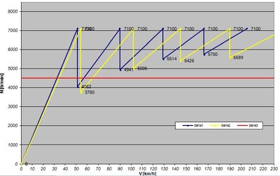

Ca se monte, mais pas un grand interet ça tire beaucoup plus long, a moins de vouloir faire une Rallye reposante en daily :mrgreen:
En bleu la boite de la Rallye d'origine, en jaune la 20CE45 :ok:

230 en pointe ??? ha oui quant même :ph34r:
bon dommage mais elle était gratos ..
par rapport a la pignonerie, il y as une grosse différence avec la rallye ? j'ai en stock un couple 14X60 pense tu que cela s'y monte et quesque cela donnerais ?
y as t'il une différence a ce niveau la car je crois qu'il y as eu 2 génération de boite MA;
sinon c'est chouette ton graphique tu as trouver ça ou ? :ok:
