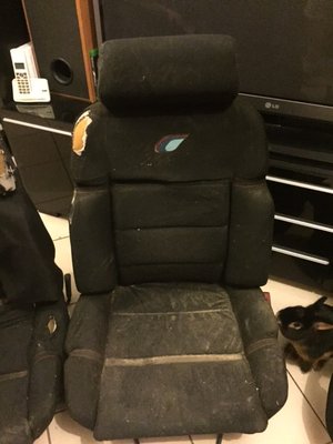

Bon j'ai un répit de deux semaines avec la 309, je peux m'attaquer au siège. Bon pas de suspense, mes sièges d'origine avant sont momifiés ...
Koda, alias la terrine squate la photo ...

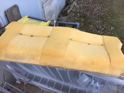

Les sièges arrières, l'assise et super propre pour son âge, elle ne part pas en poussière. Ce n'est pas le cas en revanche du dossier <_<
L'idée est assez simple, je n'avais pas le budget pour une sellerie complète avec des mousses neuves. J'ai eu la chance y'a quelques années de cannibalisé lors des primes à la casse une 205 sacré numéro première main 80.000 kms. Malheureusement je n'ai eu le temps de récupérer qu'un siège (le passager) et le dossier arrière en excellent état. Je trouverai par la suite ce qui me manque.
Je commence par le plus simple, les sièges ar ... enfin mon chat n'a pas envie je crois :lol:
la mousse impeccable pour son âge
