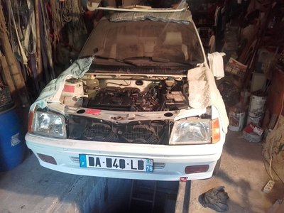

Voilà un peu de nouvelles, la bête a eu le droit une greffe ce week-end, encore quelques bricoles a remonter, des réglages+++ mais elle ne demande qu'à sortir prendre l'air!!
J'ai été chercher ce moteur à côté du Have au mois de mars à un ancien membre du club, merci pour son accueil!
Après un bon dégraissage, je me suis enfin fâché à le monter :D

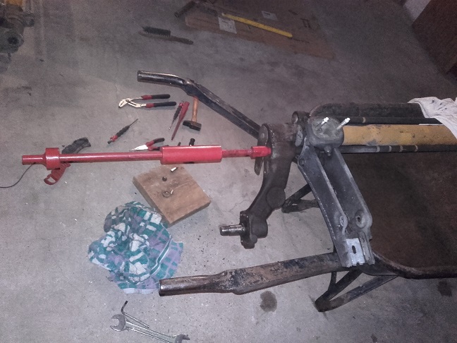

Sinon, une tuile hier, j'ai sorti la voiture du garage et là.... le pneu arrière droit frotte sur la caisse....
C'est bien les pièces d'occasion mais des foies, il y a des mauvais vendeurs.
J'ai tout re-démonter, retour a la case départ, je vais remettre celui d'origine en le décrantant :crying:
Coup de chance, les barres de torsions sorte à merveille, j'aurai du faire ça dès le départ
J'ai ressorti la bonne vieille branlette.... pardon, masse à inertie faite maison il y a 6ans quand j'ai refait le train arrière de ma RG et celui de KGB!
Ce soir, je repose le train et réglage de la hauteur mais pour ça, j'ai appelé le père a la rescousse <oo>
