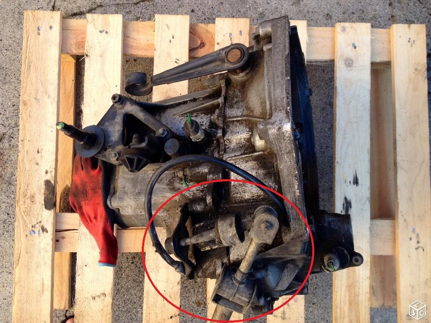

voila,je viens d'acheter une boite MA de berlingo 1.4i, car soit disant, les rapports sont les mêmes que la rallye,mais avec un 13x59 dedans,est ce quelqu'un aurait les caractéristiques de cette boite?
et autre question, qu'est ce qu'il y a comme modif pour la commande de tringlerie ?
pour le cardan gauche je sais.
merci

Pour la commande, il faut ouvrir la boite pour mettre les leviers de la 205. Il y aune pastille de sablage à faire sauter pour monter le 2eme levier (je sais qu'il y a une bague dans le logement mais je sais plus s'il faut rajouter un joint :unsure:) faudrait que je fouille dans mes photos.

je suis bon pour l'ouvrir alors :mrgreen:
pour la pastille je veux bien que tu fouilles hihi
merci

Le 13/59 c'est sur :ok:
pour la pignonnerie, ouvre le carter de 5 et compte les dents de pignon tu verras si ca correspond a une ma5n ou une ma5s ;)

a quoi je peux le voir?
j'y vais de suite :mrgreen:

Si tu as 41x35, c'est bien une MA5S. Par contre si tu as 43x33, tu peux jeter la pignonnerie.

bon bé poubelle, ça vaut le coup de l'ouvrir?

pour récuperer le 13x59, bien sur!!! <oo>

hihi oui je me doute, mais sinon le reste ça sert a rien dommage, j'ai joué a la roulette, j'ai acheté cette boite pensant que ça irait(a part les modifs normale)
mon problème c'est que je n'ai pas de boite d'origine.

si une bonne ame avait une pignonnerie pas trop chère ce serait top :mrgreen:
