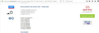

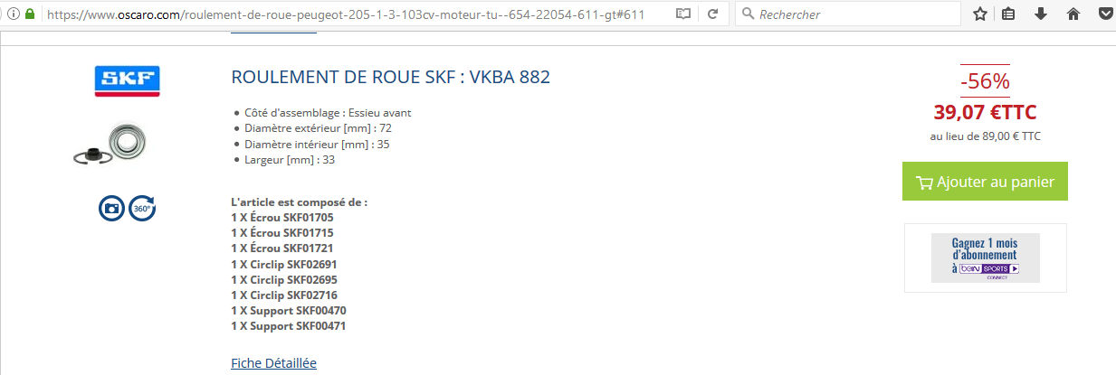

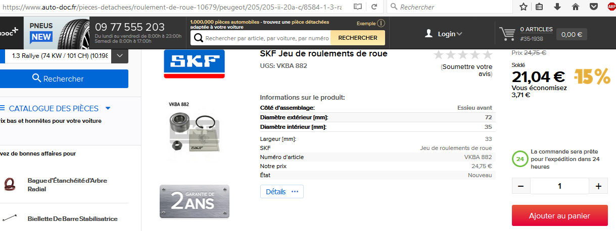

Je me tâte pour les faire moi même les roulements :unsure: . Je vais voir avec mon frère la dimension de la presse qu'il a choisit. De mon coté, j'ai trouvé ces roulements, est-ce les bons ? A noter la différence de prix entre les 2 sites

Pour moi si vous avez une presse et savez vous en servir, les roulements ça se fait bien. En général je les passe au congèl avant de les monter pour qu'ils rentrent sans avoir à forcer

Et le tambour au four a 150° avec un peut de chance (=> si la chauffe est suffisante) le roulement tombe tout seul au fond de son logement ;)

ça ne fait pas "choc thermique" entre les 2? :unsure:

Non aucun problèmes, c'est souvent comme ça que sont montées de nombreuses pièces ;)
Par exemple des roulements de boîtes, des pignons de chaîne sur les vilebrequin, même les couronnes de différentiel ;)
Ça évite souvent d'abîmer les pièces à l'assemblage (un roulement de différentiel sur nos boîtes par exemple ça évite d'avoir soit à taper soit forcer à la presse sur le roulement, et éventuellement d'abîmer le logement :ok:
C'est la magie de la mécanique avec les effets de la dilatation pour les assemblages serrés :p
