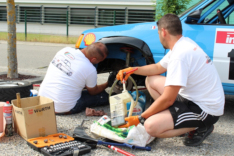

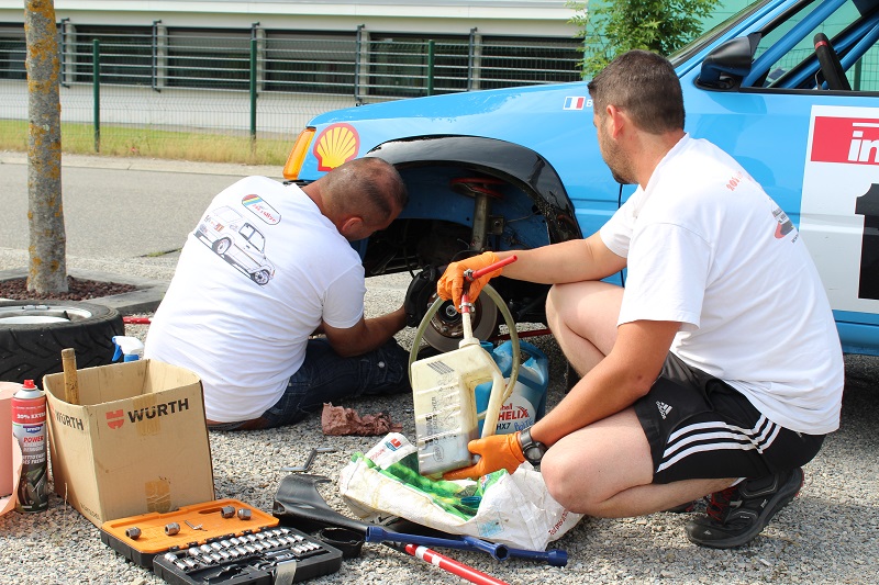

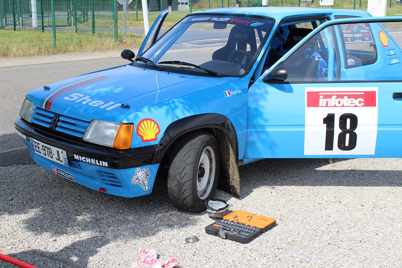

Aller, j'explique....
Quelques centaines de mètre avant d'arriver sur le parking du resto du dimanche midi, j'entends un clic clic clic... .et hop, plus de bruit.... :o
Arrivé sur le parking, ma chérie n'arrive pas a rentrer la marche arrière :angry:
Tout le long du repas, j'ai stressé.... Puis finalement, l'auto est reparti en marche arrière :unsure:
On n'est pas allé bien loin puisque à 15m de notre place de stationnement, Yannou a vite remarqué que je perdais de l'huile de boite :crying:
Carter de 5e fendu :crying:
On a abandonné les copains en choisissant de rester sur place pour essayer de réparer !
Pas de cric dans l'auto.... me suis quand même débrouiller pour ouvrir !! Bilan, l'anneau élastique (clip) en bout d'arbre primaire à cassé, la rondelle est venu taper dans un pignon et elle m'a percé le carter de 5 :angry:
Photo + alo Pierrot et 1h après, il était près de moi avec les bonnes pièces et un peu d'huile de boite <oo> :ok: :ok: :ok: Merci Pierrot :ok: :ok: :ok:

@PP : là au moins les ressorts d'echappement ils font pas chier pour être montés ! :lol:
@Bob et Pierrot : vous avez été impressionnants sur cette reparation !
