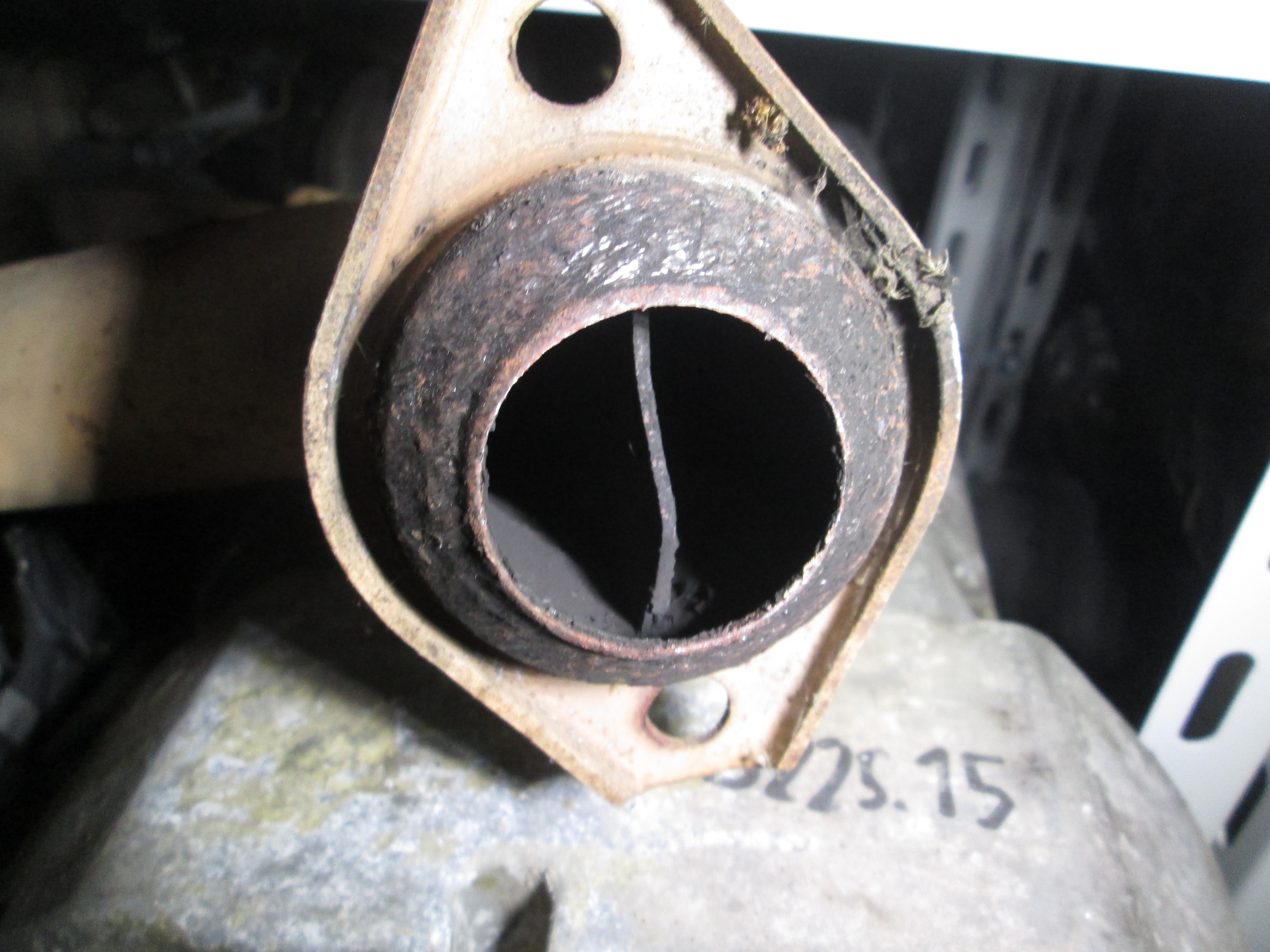

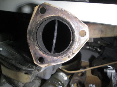

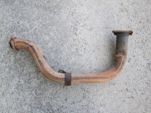

Je confirme ! Avant de monter le DEVIL j'avais aussi un col de cygne de TU9 cloisonné entièrement et surtout pas pourri !! On en trouve quelques un dans les casses faut regarderBebert43 a écrit :Je possiede un col de cygne cloisonné de TU1, du debut à la fin...hormis que ça ne finit pas en gruyère sur les 10 derniers cm.jean a écrit :Un modèle TU1 cloisonné ???Alors c'est un TU24 !
Attention la cloison sur le TU24 est TOUTE LA LONGUEUR, faut bien regarder en sortie aussi.![]()
Si non cloisonné toute longueur ou avec un diamètre inférieur ça marchera moins bien.
et j'avais bidouillé la fixation pour mettre des ressorts.
et ça vient bien d'une 205 1.1 ess de 1990.

le diametre est le meme sur le TU1?Bebert43 a écrit :Je possiede un col de cygne cloisonné de TU1, du debut à la fin...hormis que ça ne finit pas en gruyère sur les 10 derniers cm.jean a écrit :Un modèle TU1 cloisonné ???Alors c'est un TU24 !

Je t'en avait envoyé un, tu n'avais pas dut bien le regarderjean a écrit :Un modèle TU1 cloisonné ???Alors c'est un TU24 !
- Messages : 19617
- Has thanked : 1625 times
- Been thanked : 1167 times
Re: info sur 4en1 et col de cygne
Ben si, j'ai même roulé avec ! Jusqu'à trouver mon 4/2/1.
Et pour moi c'était du TU24
