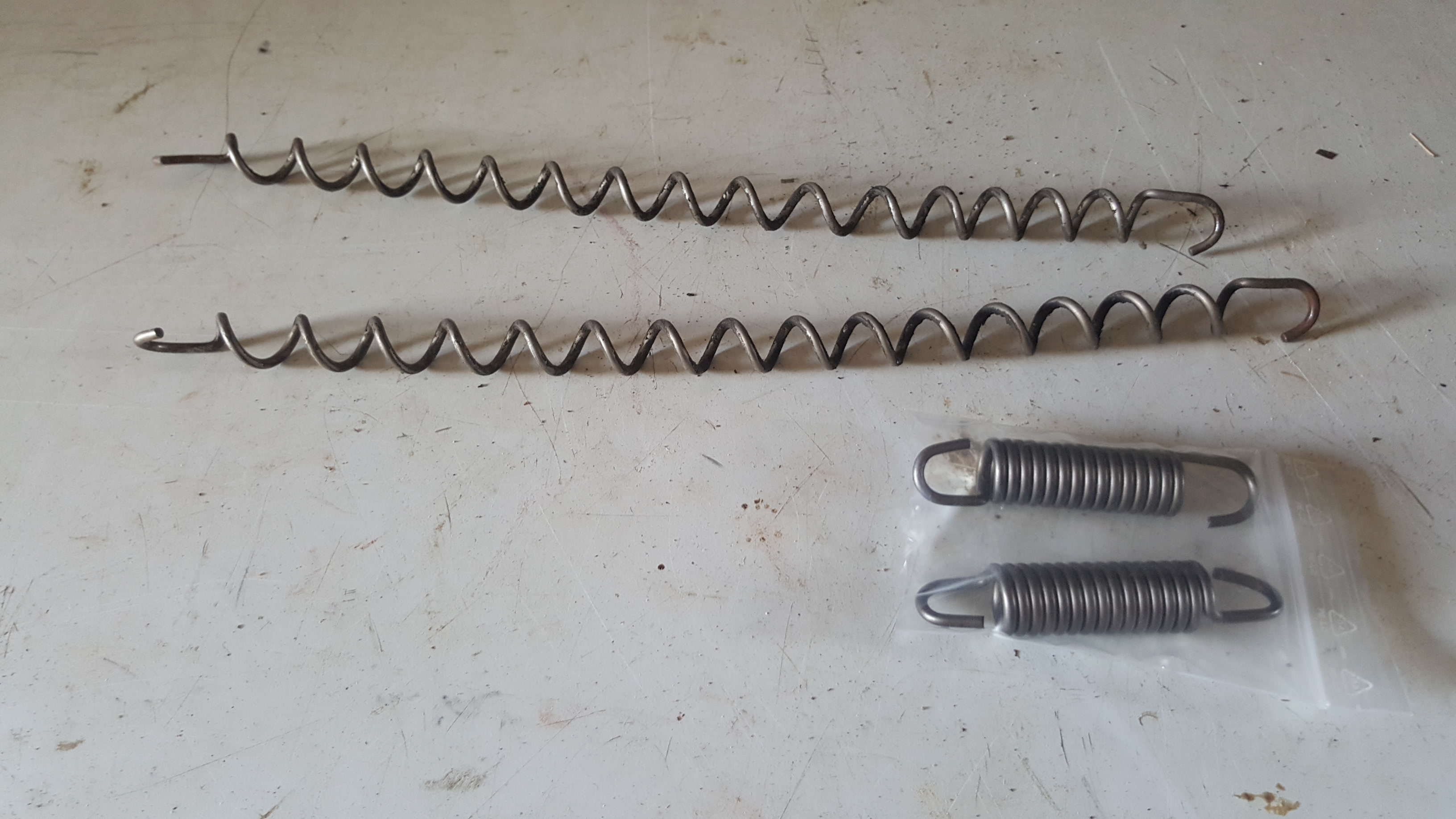

Maintenant il faut que je commande les ressorts d'échappement sur la boutique et refixé l'extension. Et ensuite CT plus valide depuis le 7 juin .

bon je vais attaquer ça cette après midi et voir ce que je peux faire avec la jupe et l'élargisseur qui ont bien souffert de l'arrachement de la ligne .
Merci à Claude pour l'envoie rapide :ok:
On dirait les ressorts à PP lors de la national :blink:

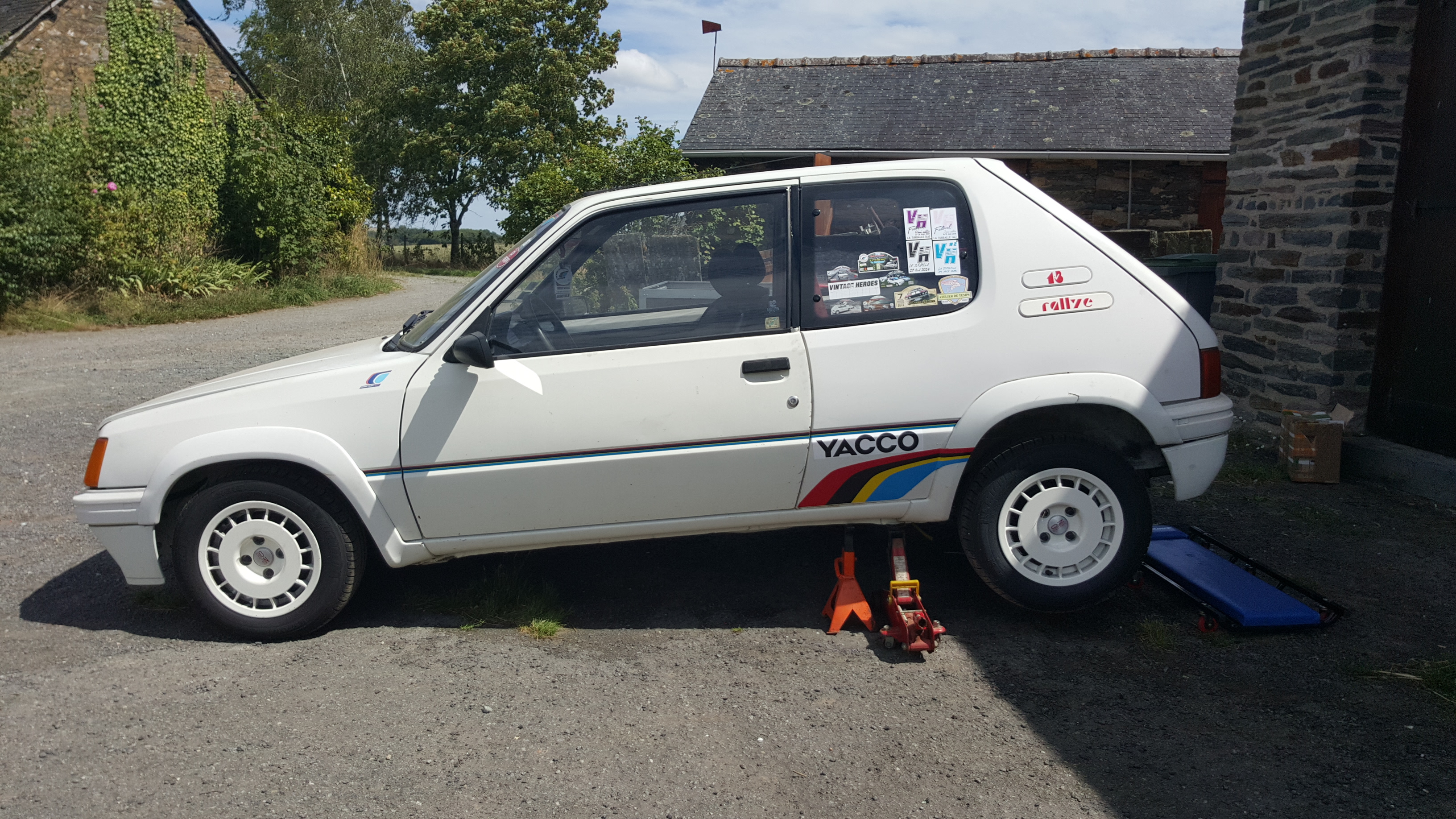

Ligne remonté :yeah:
25 kilomètres au tour de la maison et je ne suis pas fan de la boite :huh:
Je vais voir ce que ça donne dans le temps ,
du moment qu'elle roule pour la concentr' bretonne <oo> , passé ça je pourrais attaquer les choses sérieuse.

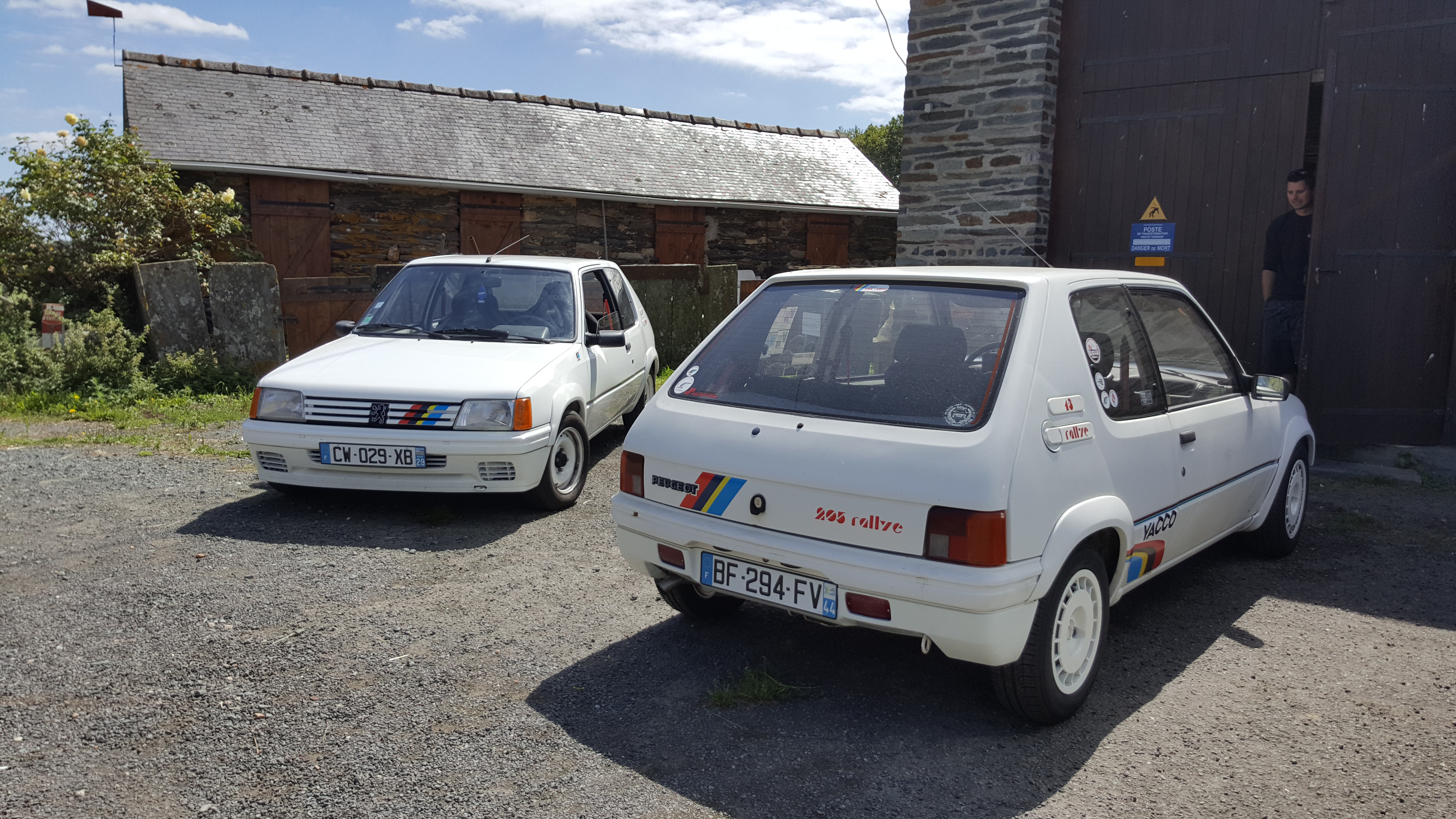

Petite visite de benbzh pour me ramener les jantes à Jean.
Ça le ferait bien d'avoir 2 rallye blanche dans la cour <oo>
