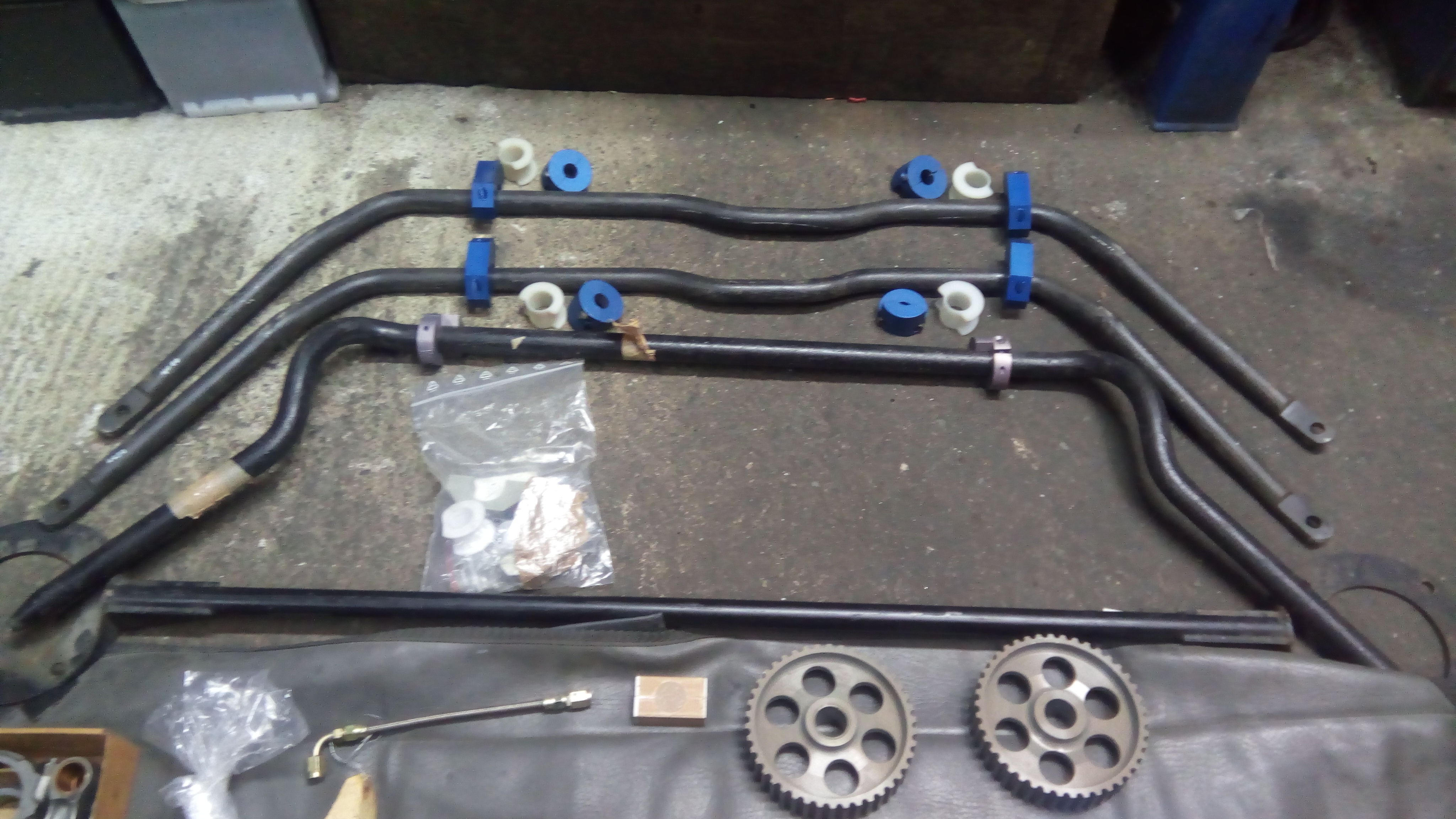

- Train AV réglable grA pts (le premier avec grosse rotule dans le bout et avec barre stab PTS en 22mm).
- Tr Ar grA.
- Freins ap racing cp 2361 av et Ar 2 piston visa (avec le kit complet PTS d´époque : moyeu, support étrier, grosse boulon et élargisseur de voie PTS).
- Vraie direction assiste PTS (kit d´époque avec vrai support pompe mécanique, poulie vilebrequin avec 4 gorges, direction rapide, etc.

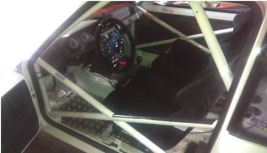

- Arceau soude avec X dans les portes,

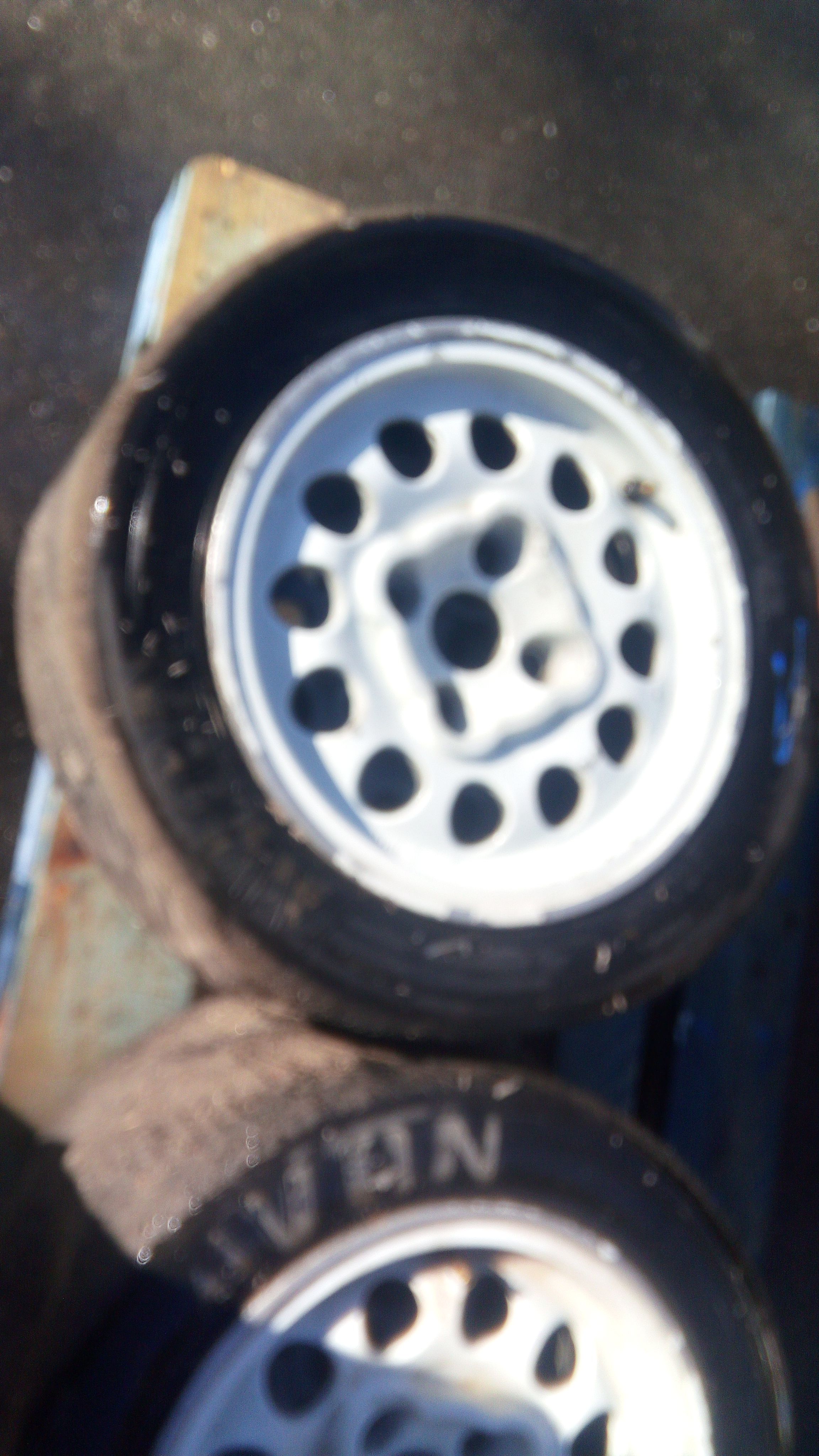

Elle a l'air pas mal du tout cette auto mais ça manque de photos!!
Une petite remarque: les jantes en 7X13 n'ont jamais été homologuées sur la 1300 et ne le sont plus aujourd'hui sur la 1600 (elles l'étaient au tout début sur cette dernière mais la réglementation avait changé

Jean Luc, je sohaite restaurer le voiture suivant le reglamentation d´epoque GrA 1990, pour ete valable dans le FIA J2. Je ne suis pas comisarie technique mais on ma dit dans le RFEA (federation espagnole) que suivant le anexe J de 1990, le diametre des jantes peut etre augmente o disminue 2", et le largeur jusqua 1300cm2 est de 7".
Mais, j'aimerais monter des jantes SL404, mais tres dure de trouver. Si quelqu'un veut les changer pour mes pneus PTS 13 "...lol.

le soucis c'est que c'est 7" pneu compris et les flancs des pneus dépassent toujours le bord des jantes...aitor111111 a écrit : et le largeur jusqua 1300cm2 est de 7".

Ok je ne sais pas que il faut compter le pneu.

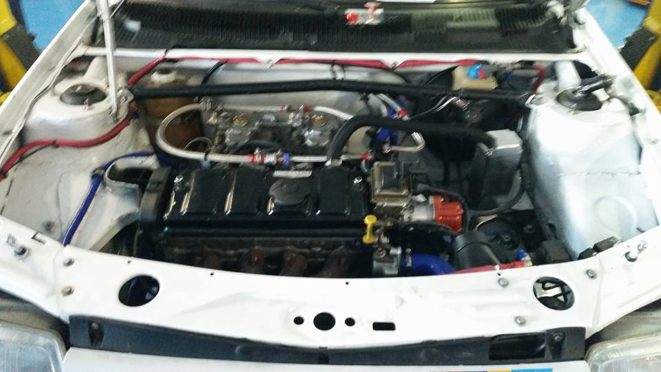

Je vais passer pour un pénible (mais ce n'est pas le but, c'est juste pour que tu puisses rouler sans soucis), mais je vois que tu as un collecteur 4/1 ou 4/2/1 ???

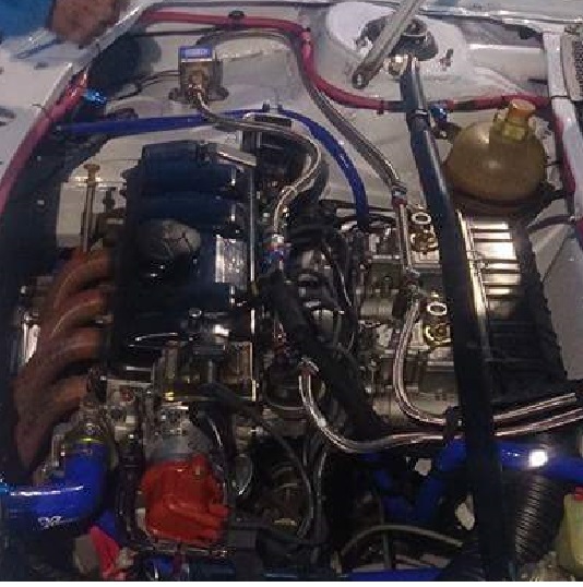

Bonjour,
Le photo de la compartiment moteur est pas actuelle.
Maintenant, le moteur est avec le collecteur en fonte et bitube serie ( je suis a la reserche de le bitube PTS).
La voiture a participé au plusieur courses de championat espagnole VHC et FIA (RACC cataluña et PRAVIA). Les dernies courses a été mais engage en VHCS (regulatire sport), qu'il a une reglamentation plus ouvert. Ci-joint quelques photos de le ancien propio.
Je besoin de restaurer la voiture suivant le reglamentation GrA 1990, et pour etre homologue sans problemes dans le FIA J2. J'ajouterai aussi les pièces manquantes et petit travaux de mise au point.
