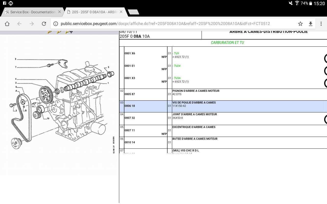

Petite question bete mais comme je vais bientôt recevoir mon arbre a came d'origine et attaquer le remontage de ma culasse, j ai fais un tour sur service box affin de voir l'empilement des pieces.
Ma question porte sur la piece numéro 5 surble schéma ci dessous...
c'est quoi cet excentrique ? Parlent t'il de la pieces qui entraine l'allumeur (est elle démontable ?) Ou me manque t'il une pièce ?
Merci a vous ^_^

L'exentrique fait parti de l'allumeur.
C'est la pièce qui vient s'encastrer dans l'AAC :)

Ok ol n'y a donc pas de piece rapportée entre l arbre a came et la fourchette de maintien ?

Non pas de pièce supplémentaire comme dit Bob l'allumeur va direct sur l'AAC. :ok:

Non, rien
