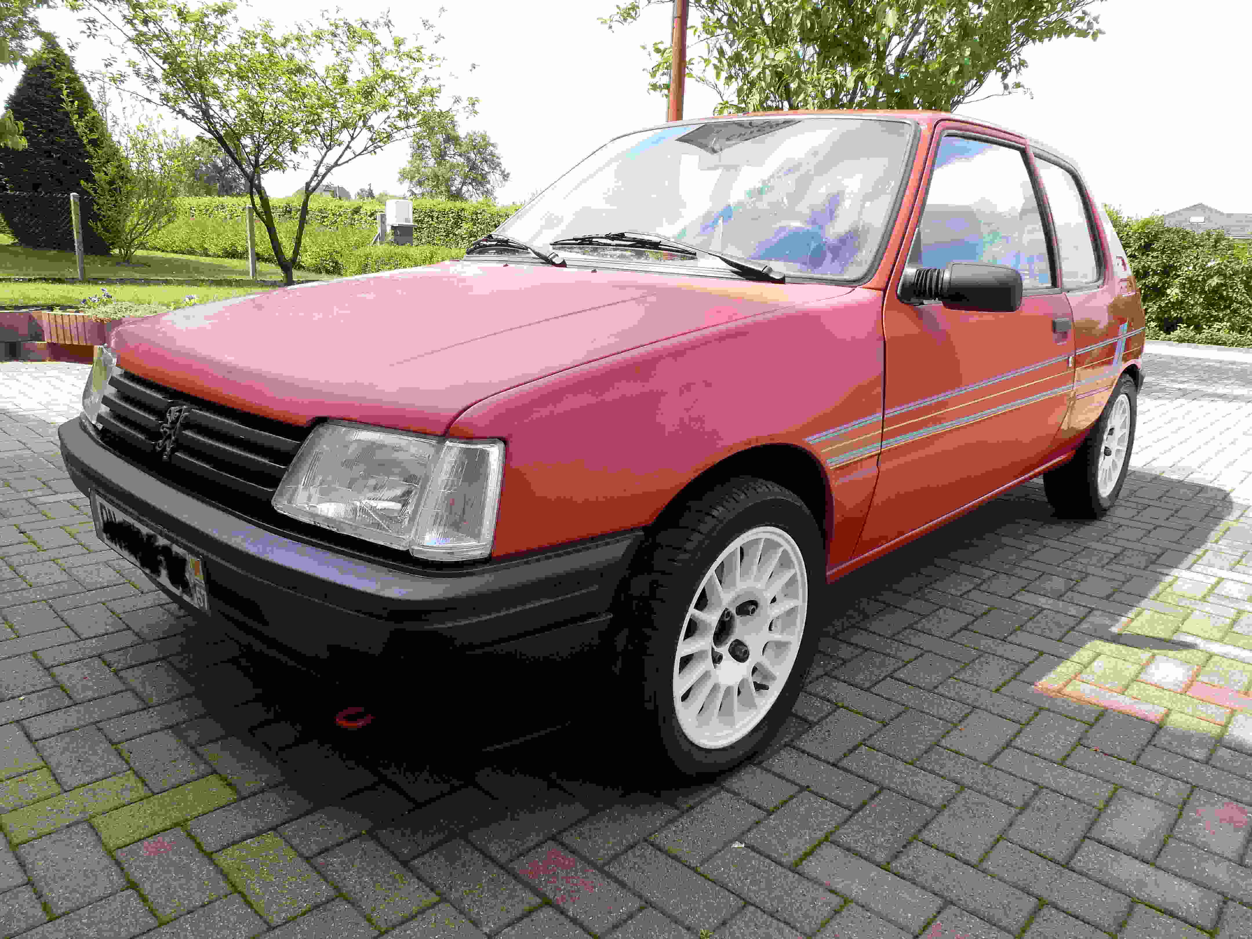

J'ai un grand soucis sur ma petite XS de 89.
Je la prépare pour faire de la monté historique.
Derrière j'ai du B6 tarage ferme. Tout va bien.
Mais à l'avant, j'ai un soucis au niveau de la hauteur de caisse.
Les amortisseurs je les ai acheté ici : https://www.gt2i.com/fr/bilstein-b6/122 ... -visa.html
Soit disant c'est un Ok pour une XS après 83.
J'ai tout monté avec des coupelles neuve, bras de suspensions neuf etc.
Et voiture au sol. J'ai un 4x4 pour aller faire du trail ..
12cm entre le pneus et l'aile ... je déprime
J'ai des EIBACH en -35 soit disant pour 205. Je vous montre une photo qui compare ceux d'origine et mes eibach.
J'ai tenté de desseré les bras en l'air ainsi que la barre stab et resserer au sol. Mais c'est toujours pareil..
Si vous pouvez m'aider s'il vous plait !!

Je te confirme: tes amortisseurs sont bien les bons :ok:
Par contre, il y a 2 ref de ressorts Eibach: ceux pour 205 "normales", et ceux pour Rallye GTI.
Voici que donne la mienne avec les mêmes amortisseurs et les ressorts "Rallye/GTI):
stevendesrallye

Les amortisseurs n'y sont pour rien, la hauteur de caisse est donné par les ressorts qui sont monté.
Donne nous la référence qui est marqué sur les ressorts que tu as monté.
Tu devrais avoir des E7001-120 ressorts -30 (-25 réel)
JL il faut comparé une merguez avec une autre pas avec une rallye :p (voici le résultat sans extension et avec une taille de pneu de moins)

J'ai des ressorts de 306 qui sont "soit disant" pour la 205 aussi.
Je vais donc les ramener, maintenant pour trouver des ressorts spécifique à la rallye/gti ça va être une autre affaire.
Si je prend des ressorts GTI sur leboncoin, ça ira du coup en -35?
Merci à vous !

Oui, prends des ressorts courts prévus pour GTI, ça ira! :ok:

Je veux r'ajouter que ma voiture fait ceci (/ /) du coup roue au sol.
Mes bras sont neuf, silenbloc barre stab neuf.
Le seul truc que j'ai pas remonté c'est la tige de la barre stab qui se branche au berceau j'ai oublié.
Merci !

J'ai pris une photo comme ça sur internet :p

:huh: tu avais roulé un peu où elle tombait juste des chandelles?
ValentinDuVar
Messages : 9
Enregistré le : 01 nov. 2017, 18:12
Re: Amortisseur B6 sur 205 XS
Message par ValentinDuVar »
J'ai un peu roulé.
Environs 2km .. Quelques dos d'ane etc.
C'est étrange non ? Peut-être j'ai inversé les bras AVD / AVG. Ou je sais pas.
