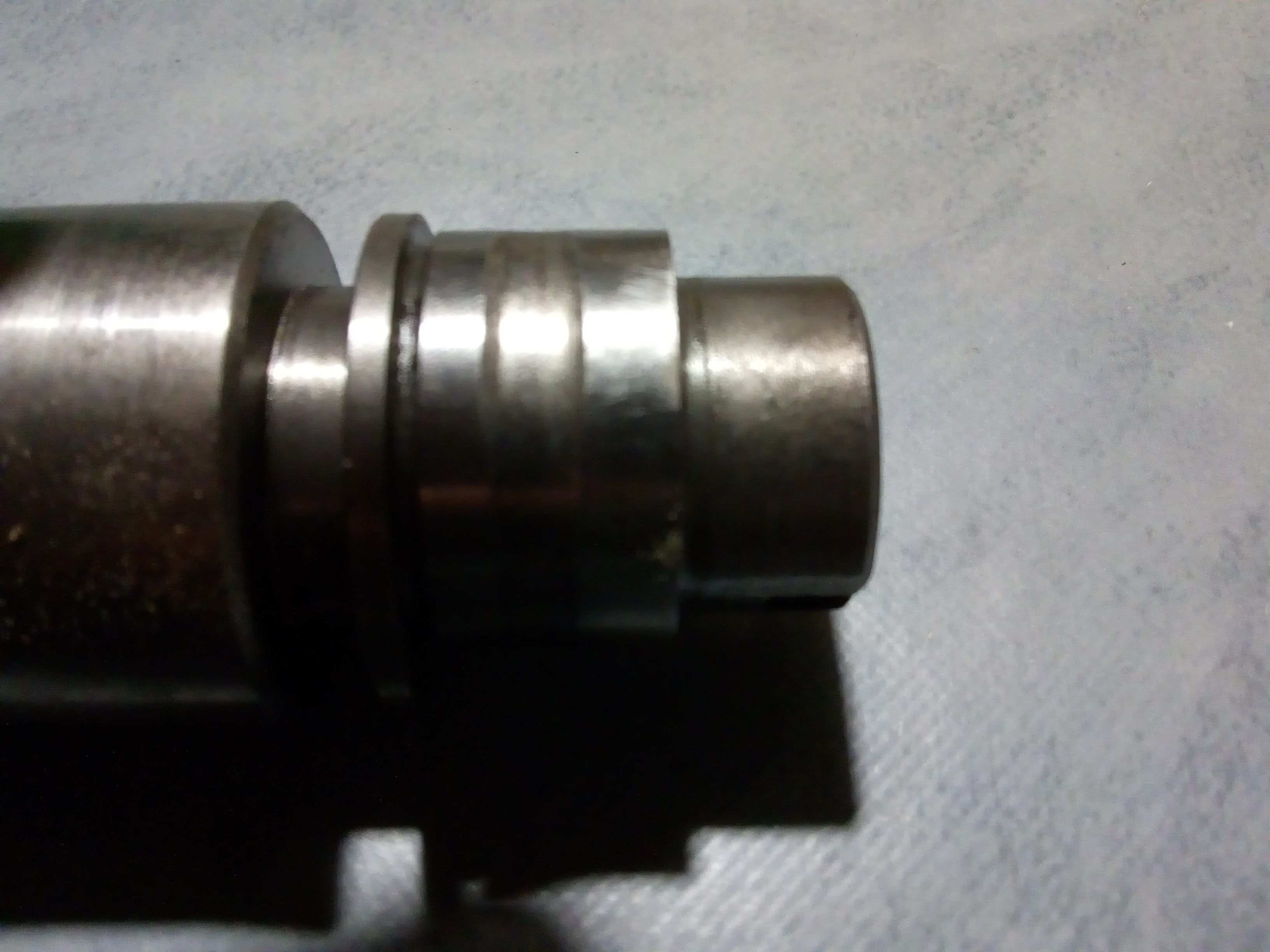

euuuuh j'ai dit une connerie....pas au meme endroit que le dernier AAC tout neuf mais j'ai trouvé sa referencebob_063 a écrit :Un AAC sans marquage ? T'es sur de ça Bebert ?
4901133
Donc c'est bien un CATCAMS 279° HS jeu latéral très important à cause de sa gorge agrandie et la came pompe à essence "bouffé"
