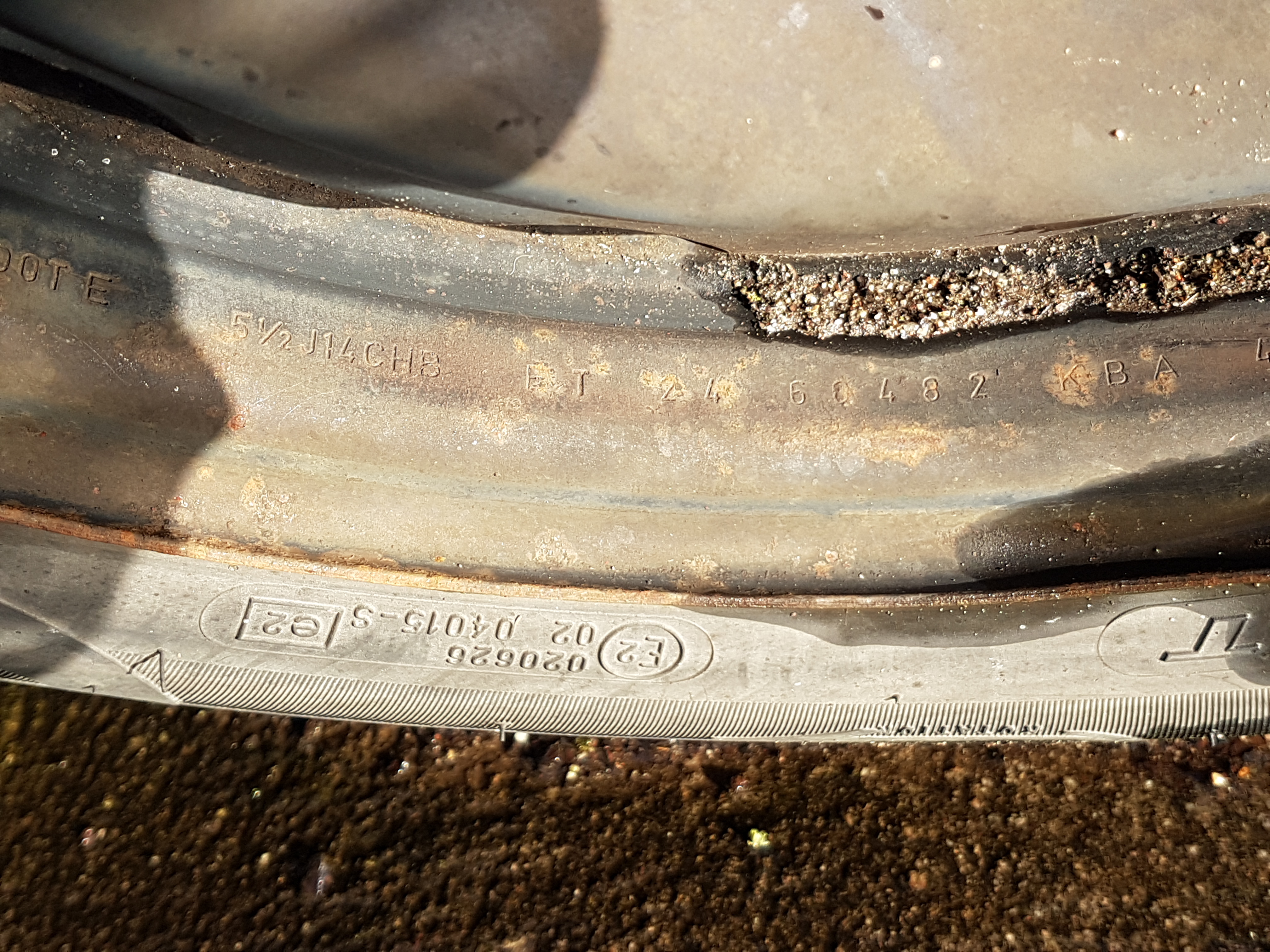

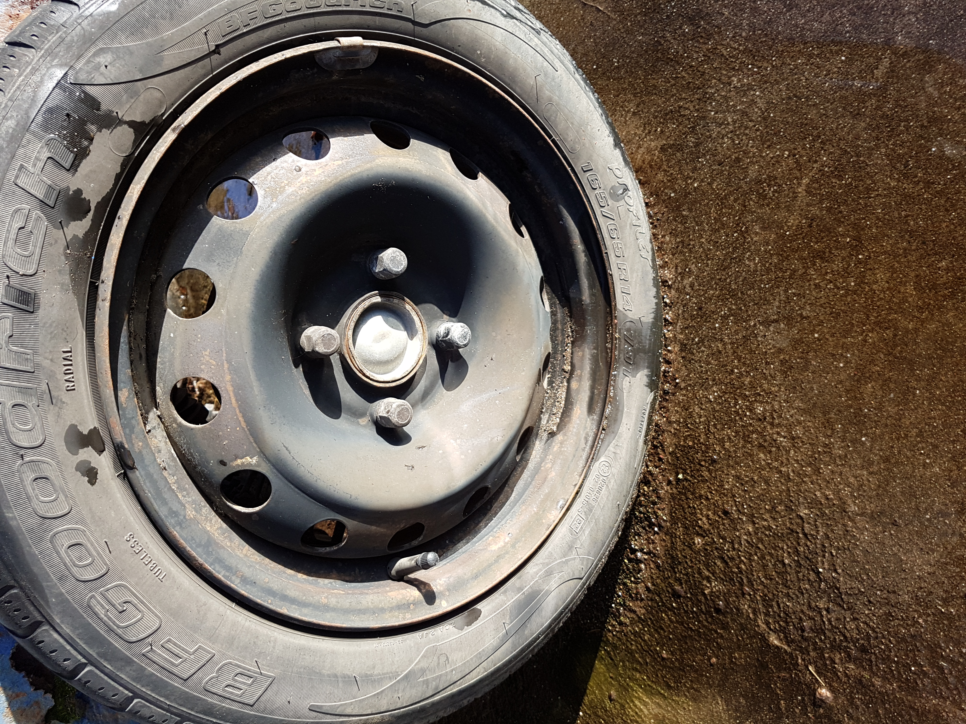

Salut, j'ai une 106 sport en donneuse d'organe pour ma 16s et les jantes ressemblent bien à celle de la rallye. Par contre je sais pas la taille.
Je te fais une photo demain.

Très bonne idée, et si tu peux prendre une 2e photo avec les références gravées sur le cercle de jante, ce sera avec plaisirRallyemarc a écrit :Salut, j'ai une 106 sport en donneuse d'organe pour ma 16s et les jantes ressemblent bien à celle de la rallye. Par contre je sais pas la taille.

Celle-ci c'est ET 24 et pas ET 18Rallyemarc a écrit :20171208_145048.jpg20171208_145733.jpg
Alors ça c'est sûr une 106 sport avec moteur 1.1

Oui j'ai vu. Peut être que les 1.4 sont en ET 18? Mais la
Je peux pas t'aider
Je peux pas t'aider

t'as vérifié que les 4 jantes de la voitures sont du meme ET....avec les années, (pneu neige, pneu été) ça peut avoir été échangéRallyemarc a écrit :Oui j'ai vu. Peut être que les 1.4 sont en ET 18? Mais la
Je peux pas t'aider

J'en ai regardé 2 qui sont identique et les 2 autre j'ai pas trouvé de ref.
