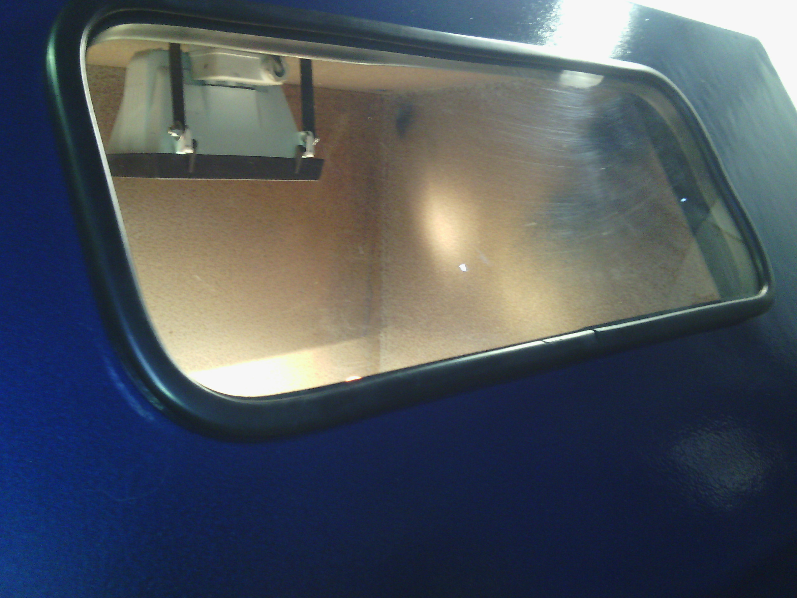

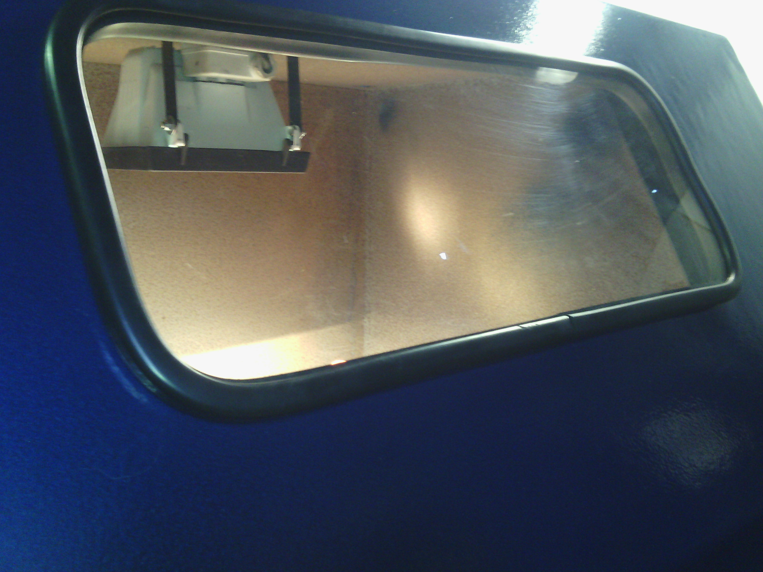

Re: cabine microbillage
Salut la compagnie,
Du coup j'ai monté la vitre(plexi en attendant) avec un joint de par-brise . Sa se monte et démonte facilement :)
merci pour vos retour :ok:
Messages : 1891
Has thanked : 26 times
Been thanked : 92 times
Voilà en place :ok:
