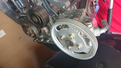

j'ai utilisé une pompe de DA et le support d'une 106 1400 (bloc alu) ref 4009.54 et 4009.56
Le support vient se fixer là:
il faut ensuite remplacer l'alternateur et son support par ceux de 106 climatisées (ce qui permet de remonter l'alternateur car sinon il touche la pompe de DA et aussi d'avoir la bonne poulie  ;)
la poulie de vilo provient également de la même 106
voici l'ensemble en place:
mise en place d'un galet tendeur (toujours de 106 climatisée)
ainsi que d'une courroie 5 PK 990: (j'ai également récuperé le pare chaleur d'alternateur de la 106  :roll: )

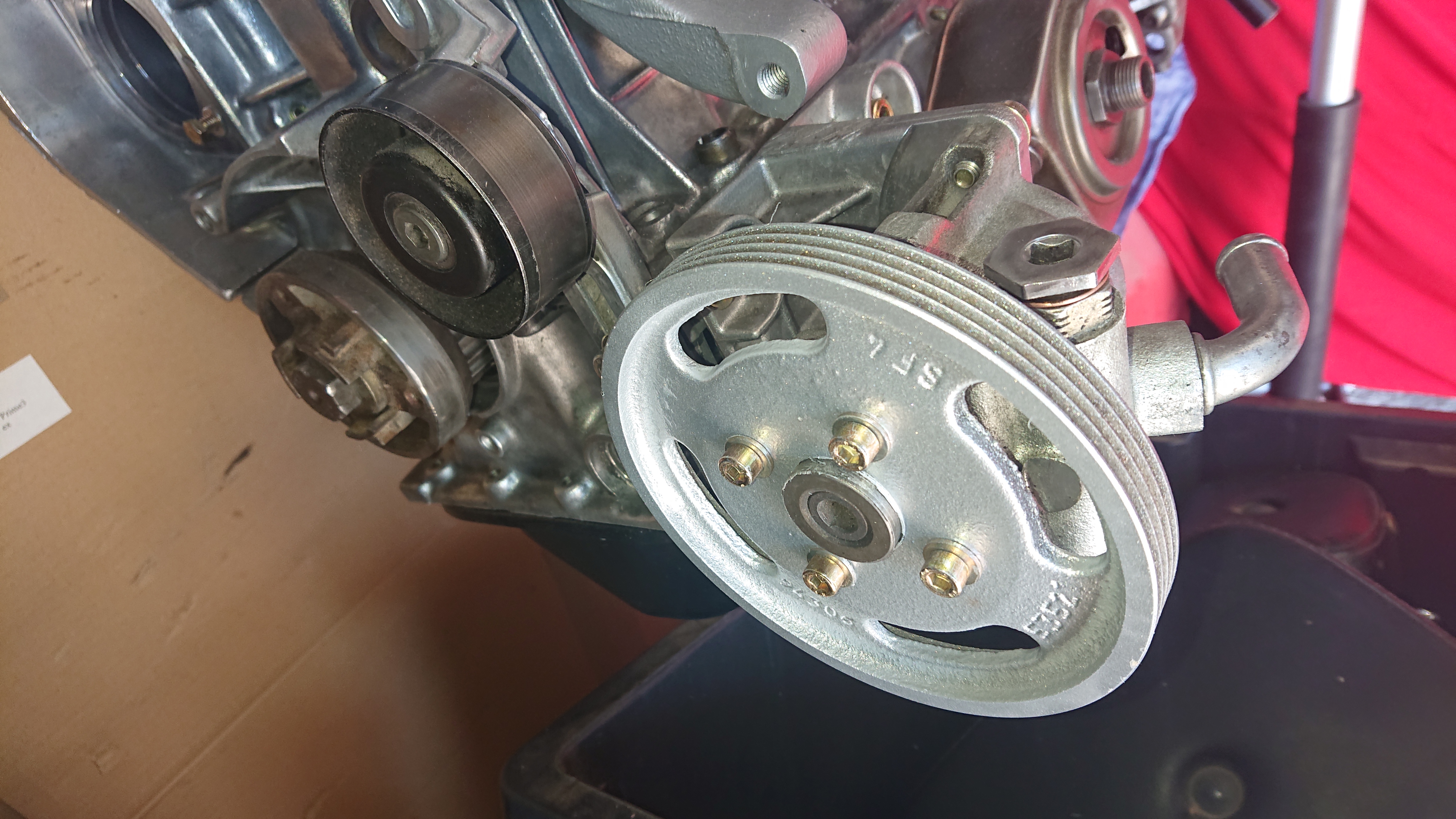

... enfin presque: suite à un soucis rencontré sur une épreuve, je me suis rendu-compte que la pompe tournait trop vite (ce qui a provoqué "l'expulsion" du joint de la valve rotative!!) , j'ai donc trouvé un pignon de vilo PTS en 85mm mais qui oblige à faire réduire au tour le pignon de vilebrequin pour que ça passe (et permet de gagner un peu de poids sur l'équipage mobile au passage)
Avant-après:
et une fois tout en place (cette fois-ci plus aucun soucis!)

Petite MAJ: Au lieu de la pompe de 106 D que j'utilise jusqu'à aujourd'hui, on peut aussi monter une pompe de 205 GTI. :ok:
Avantage: la poulie est un peu plus grande, elle tournera donc un peu moins vite surtout si votre moteur prend 9000 tr/mn ! :mdr:
