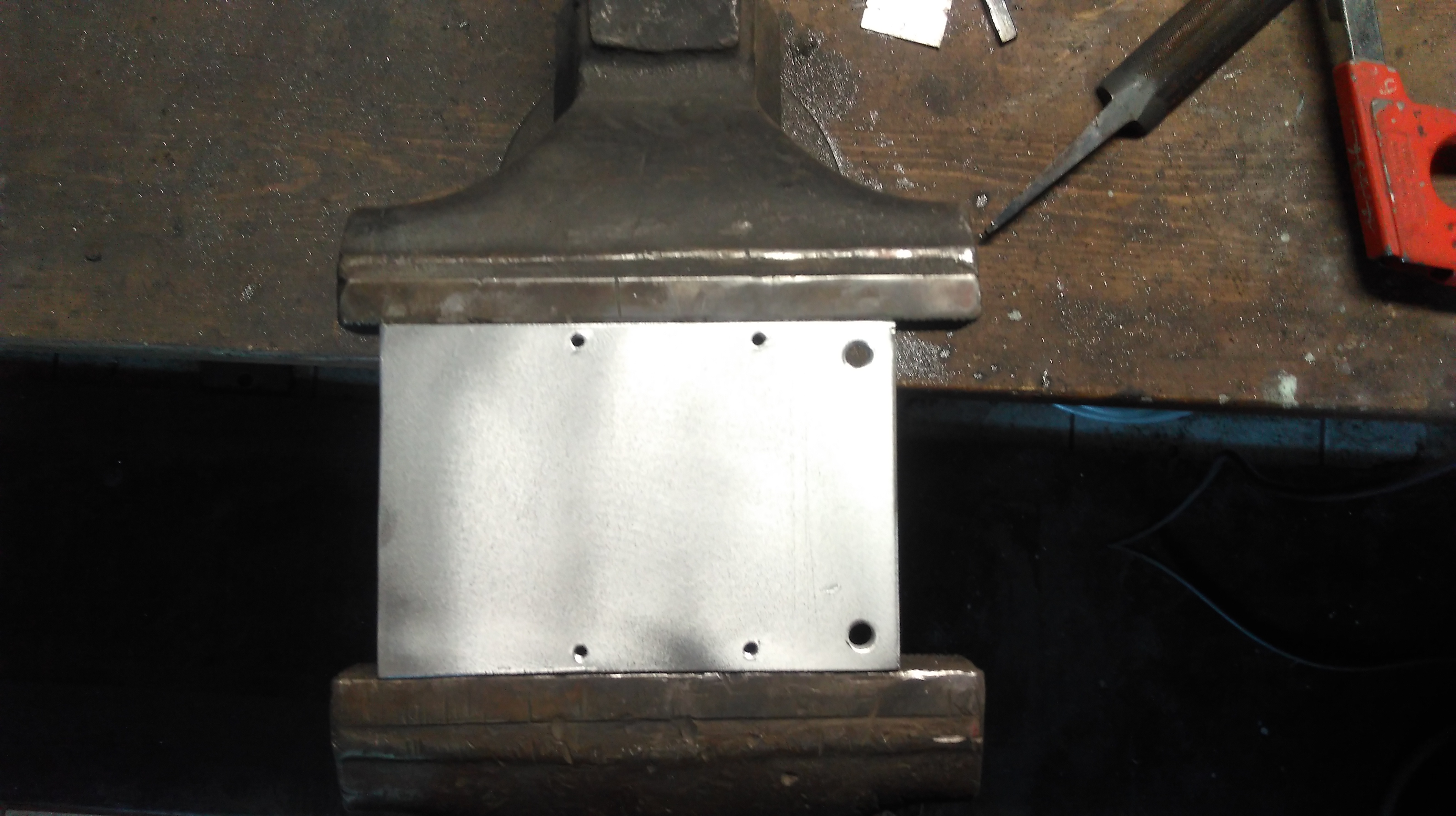

Alors salut les copains, Voici la version finale de l' allumage programmable
Bouchon pour remplacer l' allumeur
Bobine jumeaux statique psa
Support du module d' allumage programmable
Voilà la bête
Voilà la bête
