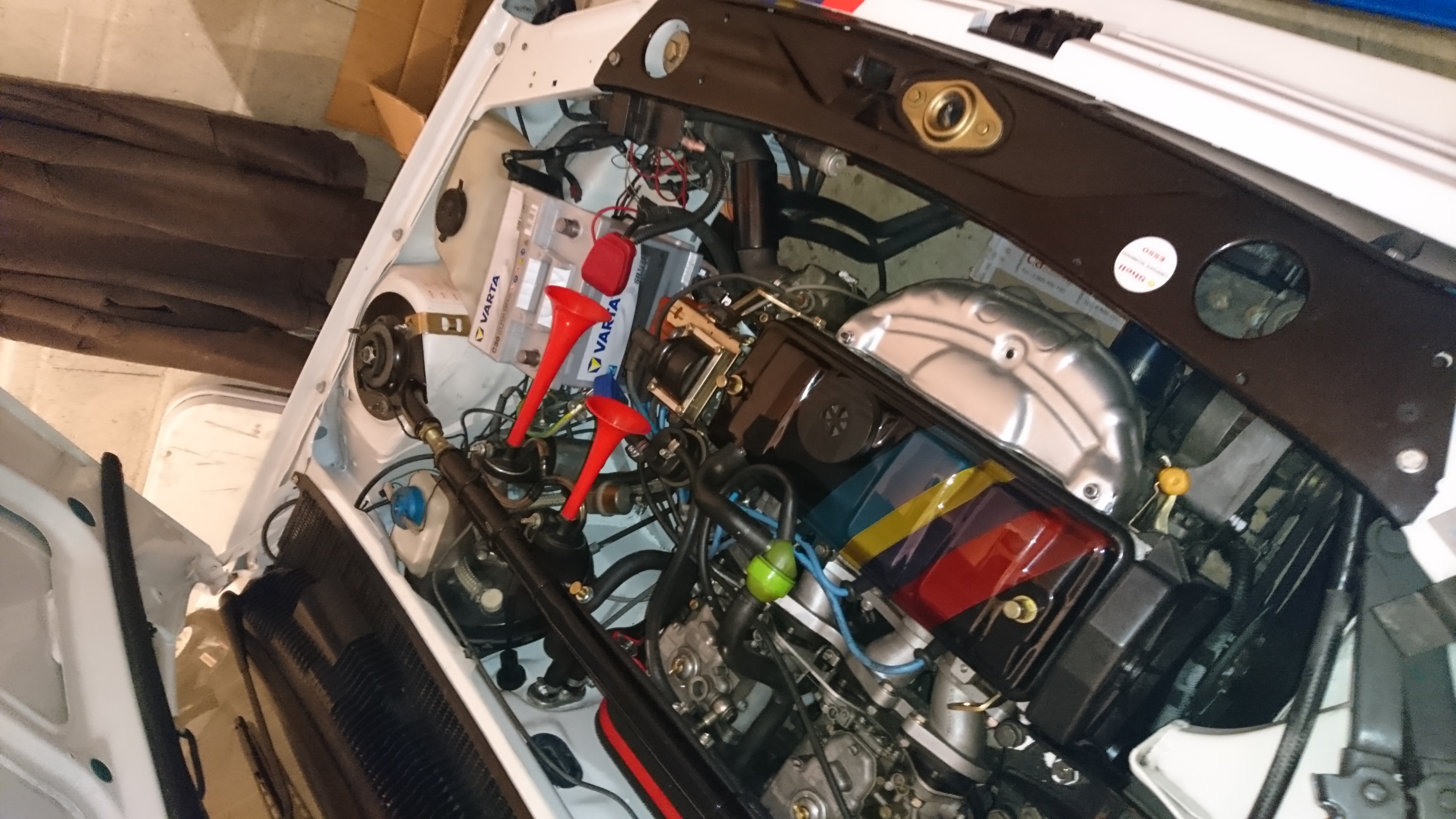

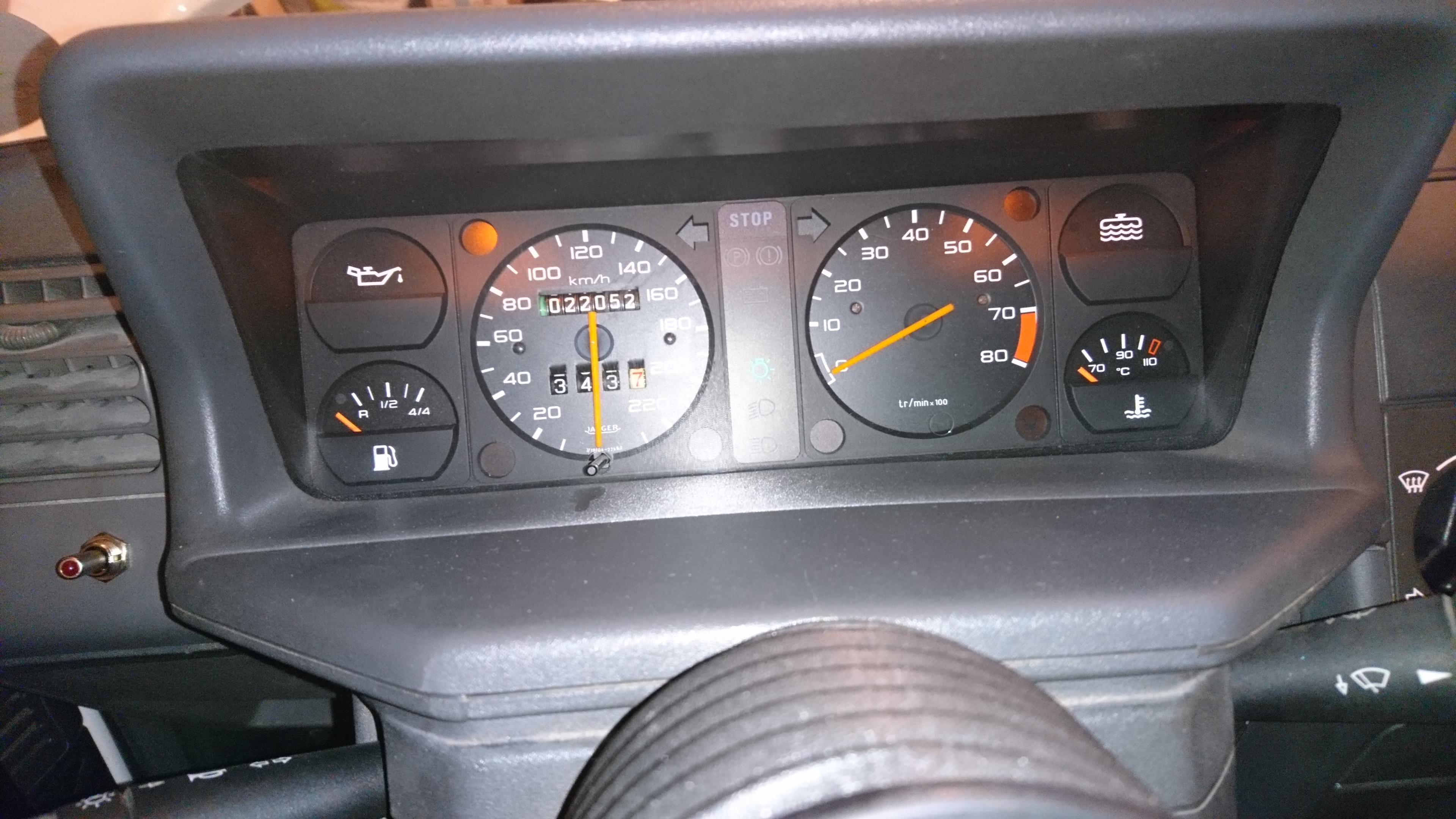

Bon on a gratter sur la rallye, j'ai donc mis la nouvelle batterie, je n'avais également plus de voyant au tableau de bord lors de la mise du contact, j'ai resserti la cose sur la sonde du bloc moteur... Problème résolu,mon père m'a amené l'alternateur du moteur xs, je vais monter celui ci car je pense que le mien est le problème, il ne me restera plus qu'à voir pourquoi mon klaxon marche une fois sur 3! Mon père pense au commodo...
La rallye est quasi prête et sur à conduire, j'ai fait 155 kilomètres depuis le remontage du moteur....

Pour ton klaxon, regarde si ton compresseur n'a pas besoin d'un peu d'huile :) quand il en manque il reste bloqué :ok:

Bless_et_Ptitefleur a écrit :Pour ton klaxon, regarde si ton compresseur n'a pas besoin d'un peu d'huile :) quand il en manque il reste bloqué :ok:
Il lui faut de l'huile ? Par ou Bless ? :ok:

Bon alors je vous annonce que je suis mauvais :mrgreen: :ph34r:
J'ai changer la batterie et l'alternateur.....
Et c'était simplement la cosse dexcitation.... :blink: trop de jeu tue le jeu.....
Bon la batterie c'était pas de trop mais bon ça aurai pu attendre....
Le klaxon fonctionne de nouveau... Et en faite ça vien de la platine un faux contact... J'ai resserrer les cosses et du coup le double trompe rugit de nouveau....
Au moins tout fonctionne je suis ravi y a plus qu'à rouler sereinement :ok:

bon bin ca remarche :mrgreen: sinon certain compresseurs oui il y a un petit orifice sur le dessus et un trop plein sur le coté ;)

Aujourd'hui j'ai completer le plein résultats 8.5l au cent :ok:
Passage chez mes parents, on a monter le branchement allume cigare pour la cibi et finition du câblage interrupteur de ventilation forcé et une petite synchro :ok:
Aller 400 kilomètres de fait :ok:
