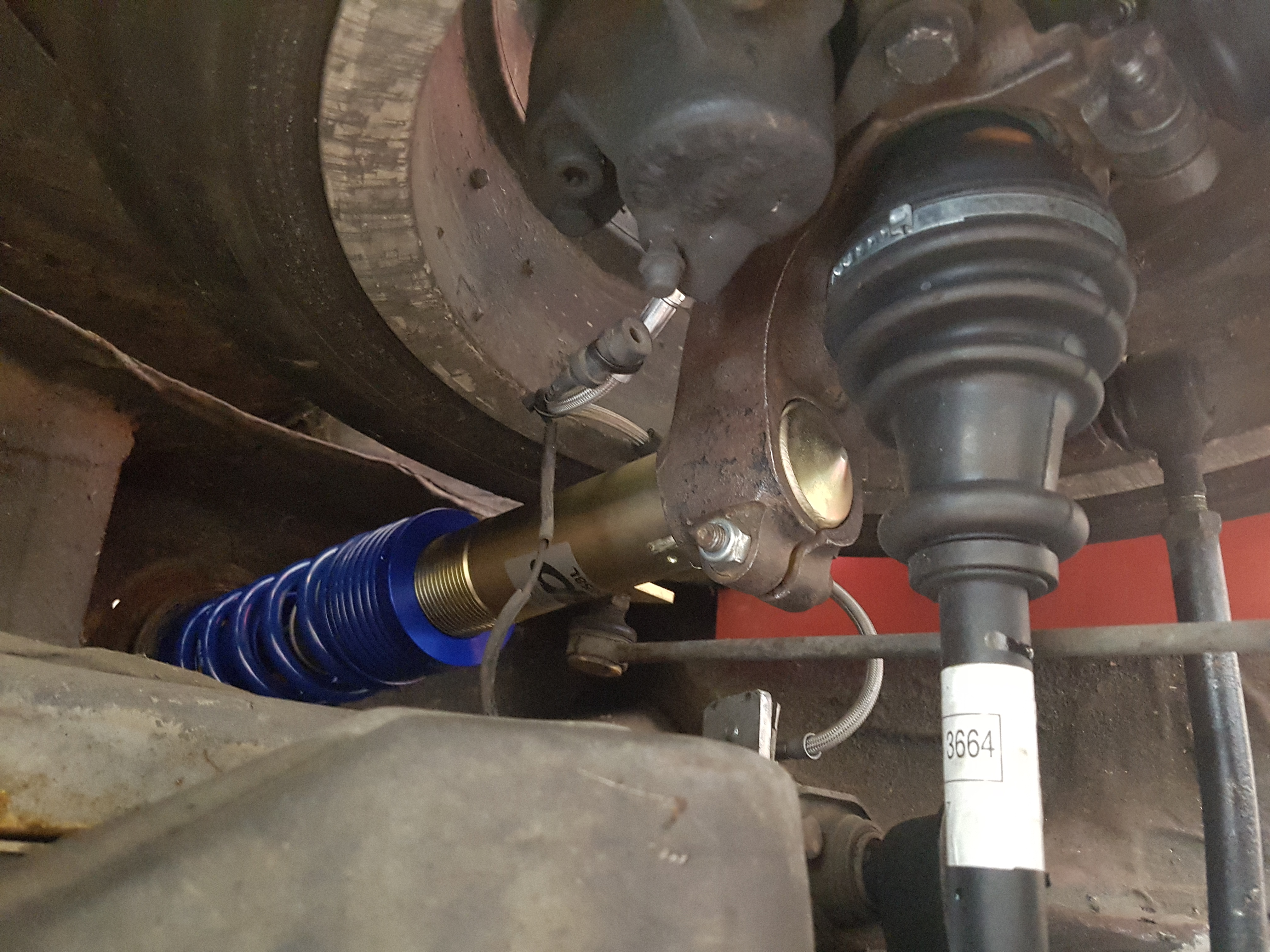

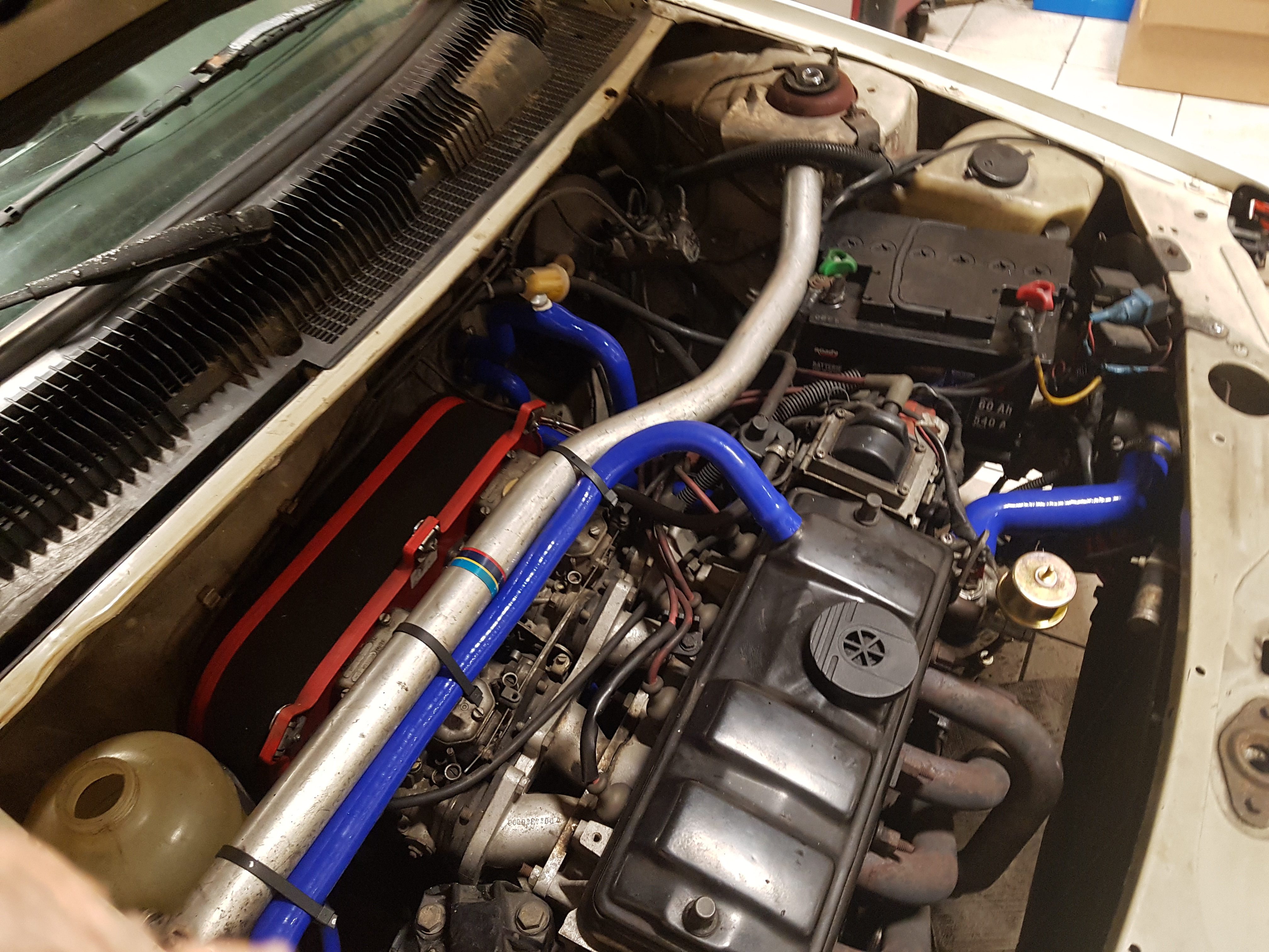

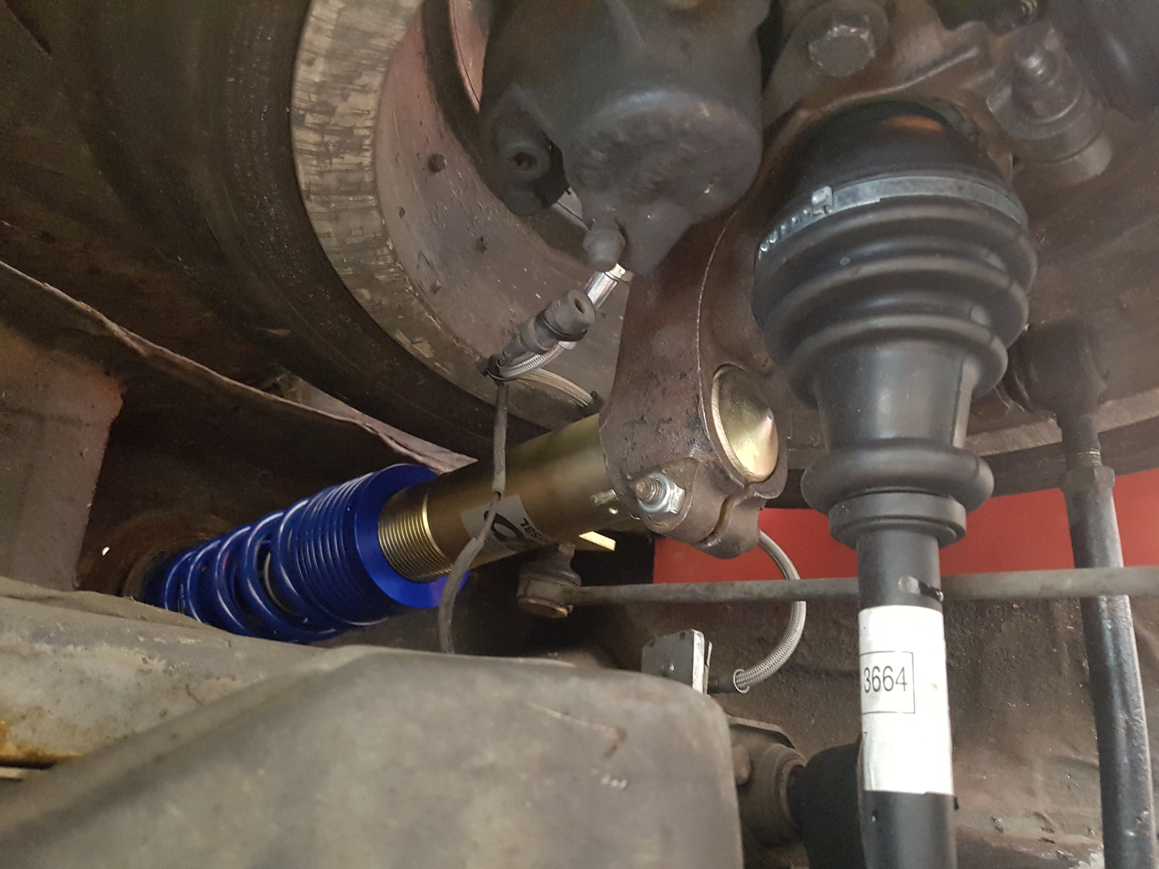

Bon, nouveau week-end de boulot sur le Flocon, hyper productif cette semaine.
Il faut dire que Alex avait bien avancé dans la semaine sur toute les petites merdes qui pouvait faire perdre un temps précieux...
À mon arrivée chez lui, les durites aviation avant et arrière étaient montées, les tambours arrière révisés, leur canalisations en cuivre refaites à neuf.
Les combinés filetés réglés à une hauteur correcte.

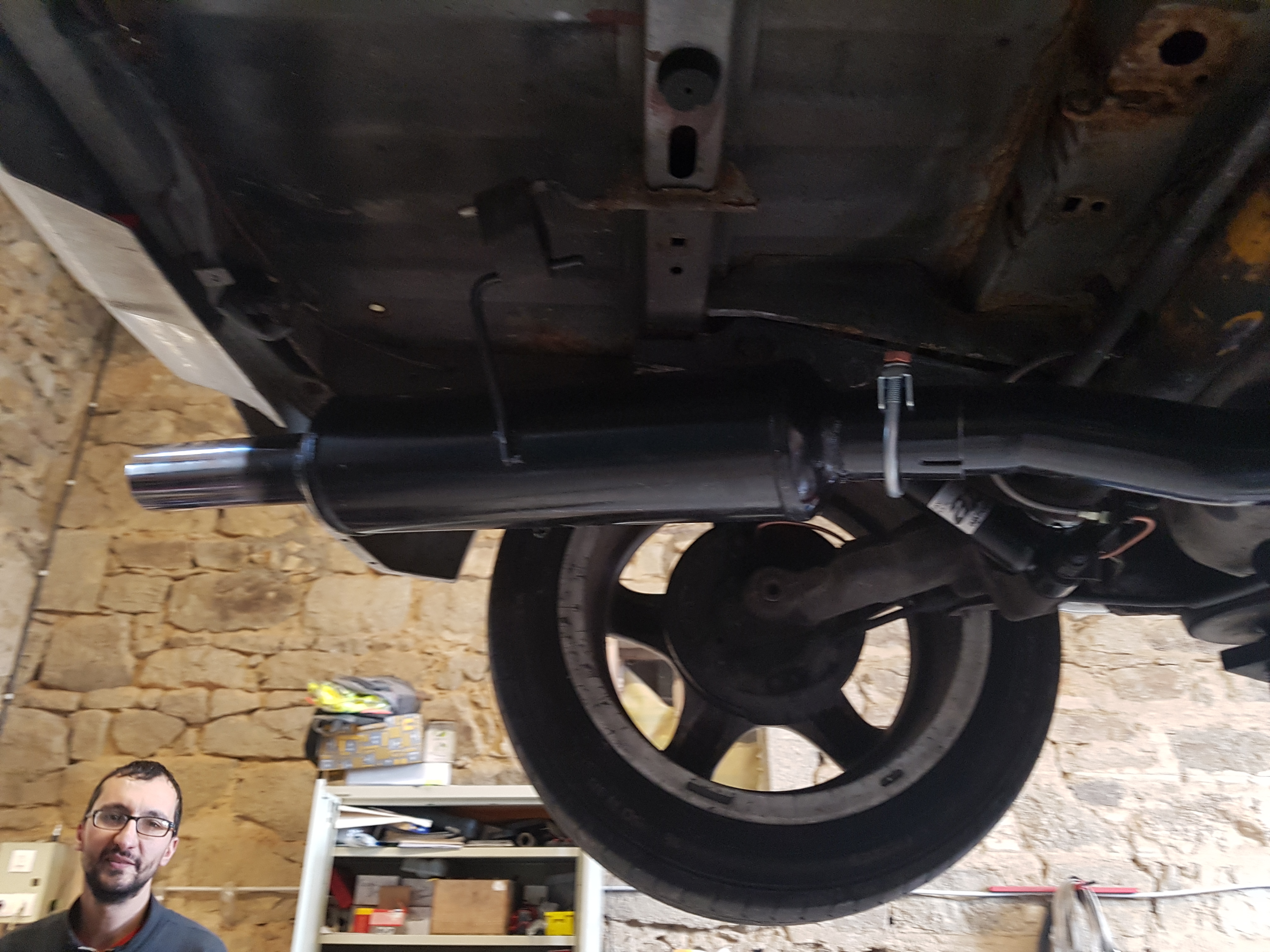

Nous nous sommes donc attaqués au montage de la ligne (énorme !) groupe A de 63mm reçue dans la semaine.
Puis remplacement des durites de refroidissement par leur remplaçantes en silicone.
Changement des filtres, remplissage d'huile et de ldr, puis démarrage... Et Wow ! Ça jappe sévère ! <oo>

Alex avait également changé la distribution dans la semaine, on a pu remettre en place la nouvelle poulie avec la roue dentée pour l'allumage.
Mise en place également d'un piquage à la place du témoin d'alerte de pression d'huile pour avoir la pression en lecture sur l'autometer (tout en conservant l'alerte)
Aujourd'hui, Stef nous a rejoint juste après le remplacement du Master vac et la purge des freins.
Il s'est attaqué à la finition des bavettes avant et des panneaux de portes en fibre, tout est nickel à présent B)
Remplacement des bras d'essuie-glace qui avait bien vécus, le fameux autocollant noir sur le montant arrière de la porte ^_^
Ce qui nous a permis d'aller faire un galop d'essai histoire de voir si nous avions bien bossé :rolleyes:
Que dire...? WOAAH ! La tenue de route avec les combinés filetés est bluffante, les freins mordent enfin comme il faut, la ligne groupe A libére le moulin qui en redemande toujours plus... :wub: :wub: :wub:
J'ai retrouvé ma rallye qui a bouffé du tnt ! <oo>
Avec les gros carbus que j'ai de côté et l'allumage... Ça va envoyer du poulpe ! :mrgreen:

On en a fait tellement que j'ai oublié de dire que le jeu aux soupapes avait été fait aussi :lol:
Avec remplacement du joint de cache culbu par le neuf, fournis par Gousk :rolleyes:
J'ai moins de photos cette fois, mais vu comme ça avançait, on n'avait pas le temps de faire les paparazzi. :mrgreen:

Avec les combinés faut passer au reglage amortos en charge B)
Je suis impatient de tester avec la 7 B)
