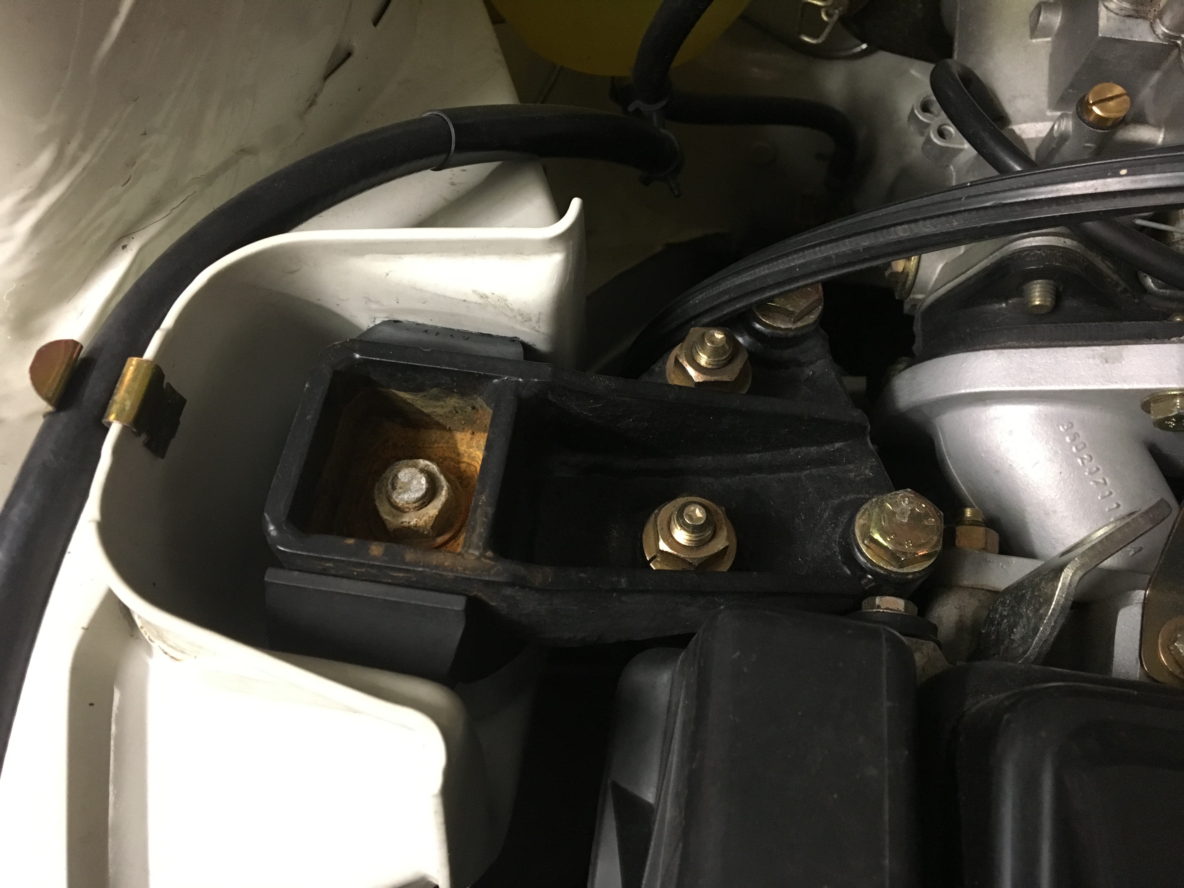

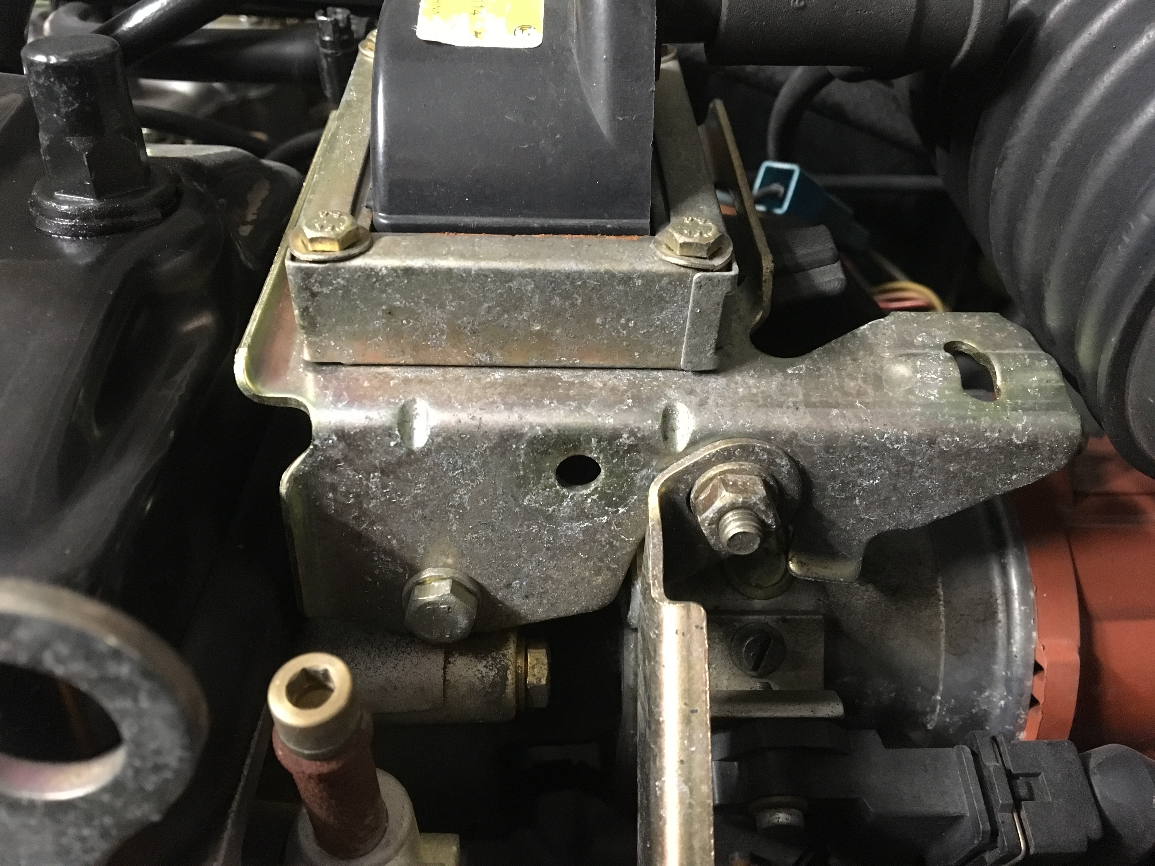

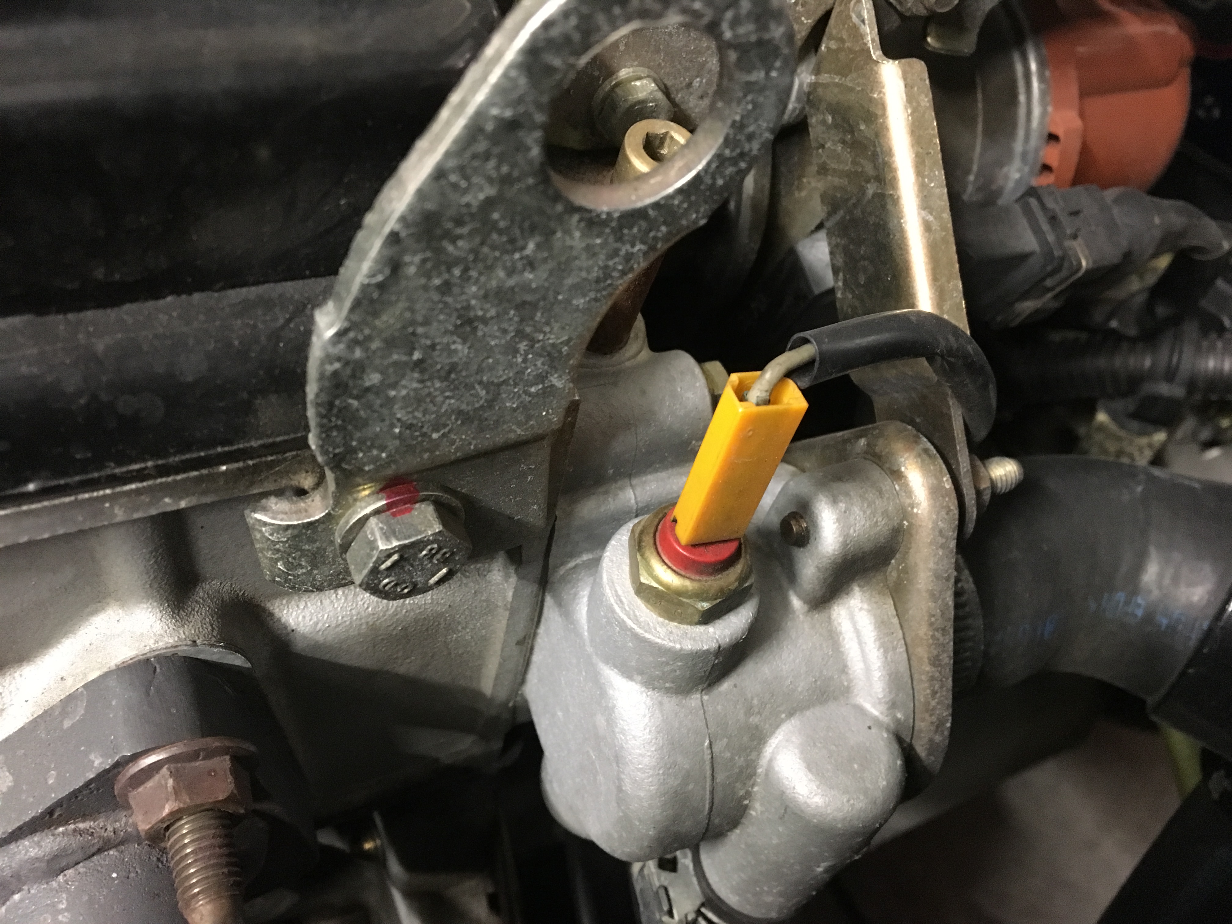

Et en fin d'année dernière, il y a eu plusieurs fuites d’eau dans mon box. Là rallye était stationnée dessous capot ouvert. Bah j’ai plus mon joli compart !!!
L’eau sort d’une gaine en plâtre, alors je ne sais pas si le plâtre est corrosif ou pas, mais certaine pièce bichromie ont bien tronquées !!! La culasse et le bloc se sont piqués et mon collecteur aussi. :crying:

Mince :o pas des bol.
Ça reste esthétique ça va, ça n'empêche pas de rouler :ok:

Non c’est sur. Mais procédure en dommage ouvrage avec l’assurance du promoteur et je dois faire chiffrer les dégâts !!!
Mais comment leur dire que c’est avant tout la passion qui souffre quant tu découvres ça ?!!
Comment chiffrer les heures que tu passes à soigner les pièces que tu vas remonter sur ton auto ?!!
Sans parler de tout ce que j’ai pu déjà remettre en service car pas le choix.
Mais elle roule et toujours aussi bien malgré quelques déboires de temps en temps. :ok:

Mon compart a été pris en long en large et en travers juste après sa restau !!
Mais quand je fais la comparaison entre celui de là rallye qui trois ans et celui de la GTI qui fête bientôt ses dix ans, bah je me dis que la Rallye a bien souffert !!! :crying:

Tu ne remets pas en doute la qualité du traitement bichromaté ? :unsure:

Non pas un seul instant Bob. Là où il n’a pas pris l’eau qui coulait de cette gaine en staff le bichromate est tjrs nickel !!

Alors mon compart est dans un sale état. Mais mon auto roule toujours aussi bien. <oo>
