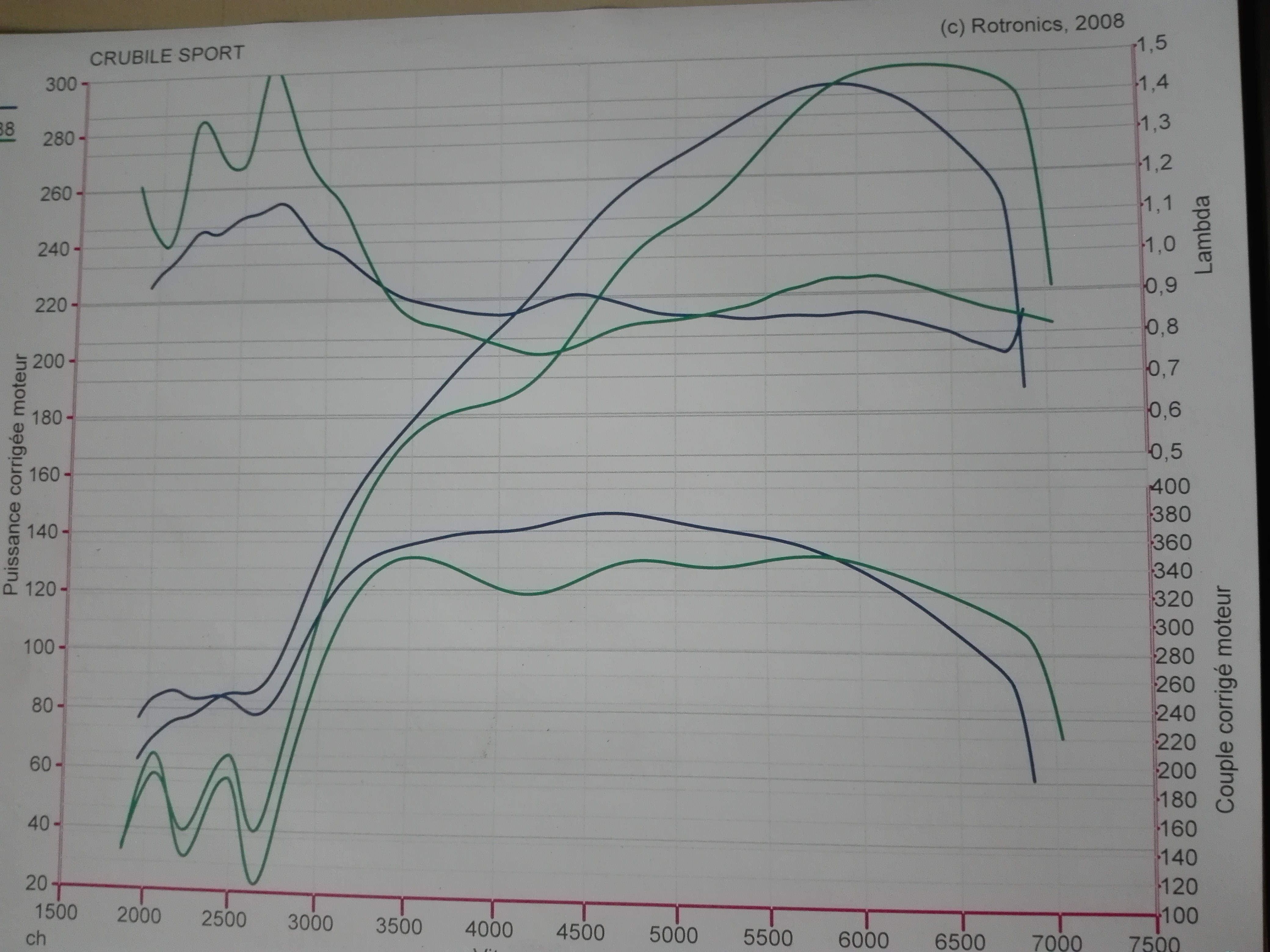

Regardes par exemple ces deux courbes :
Moteur 6 Cylindres 3.5 carbus, conduits de culasses coté échappement diamètre 42.
Sur la courbe bleue, les collecteurs sont en diamètre 36 type "origine"
Sur la courbe verte, les collecteurs sont en diamètre 42 type "RSR" (Racing)
On voit bien qu'avec les petits collecteurs le moteur marche bien mieux jusqu’à 5700 tr/min. Au delà en effet il vaut mieux les gros collecteurs.
Les collecteurs Racing te font gagner de la puissance maxi en haut (pas beaucoup en réalité, juste de la puissance plus haut) par contre entrainent d'importantes perte de puissance et de couple en mi régime
Mais pour un moteur routier, il vaut peut être mieux un moteur plein de couple
Tandis qu'un moteur de course, il vaut mieux un moteur qui "watt" fort en haut
Tout ça c'est une affaire de compromis, mais sans mesures sur banc de puissance, je reste sceptique quand a dire "ça marche mieux avec celui là plutôt que l'autre".
