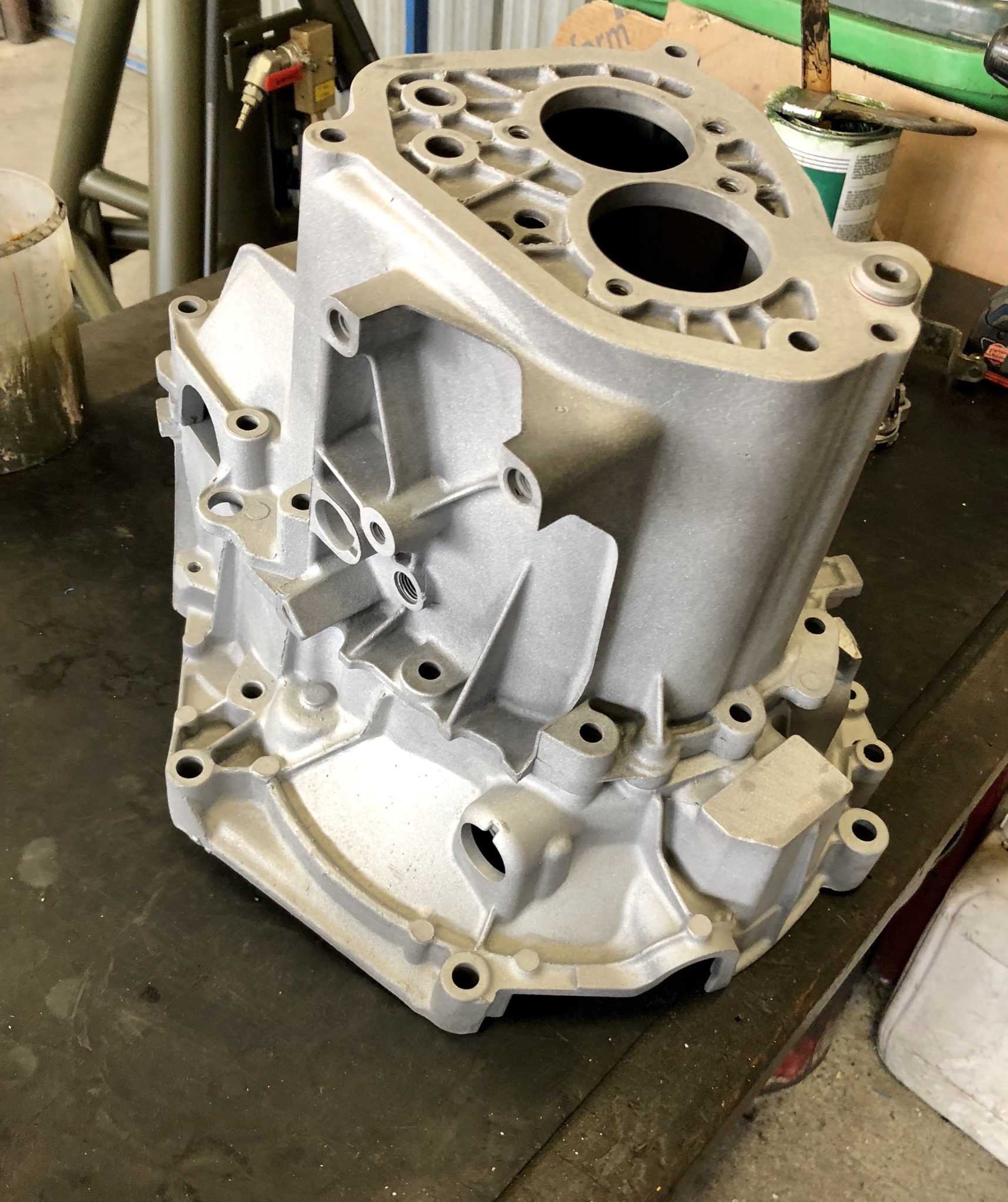

Après deux jours dans le bain de passivation et une séance de sablage les prochains carter de boîte sont prêts .
Messages : 8805
A remercié : 1216 fois
A été remercié : 1593 fois
Sympa !!! Cà fait tjrs son effet des carters propres !!! :ok:
