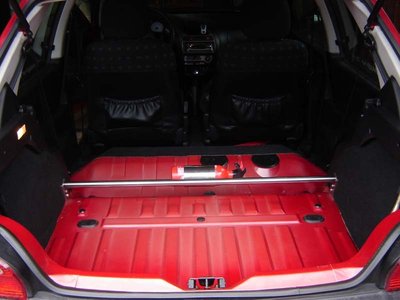

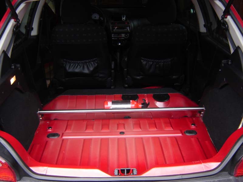

Normalement c'est sur les têtes d'amortisseurs ar, comme les petites PSA de l'époque sont à barres de torsion la variante que j'ai vu est une barre maintenant les 2 côtés de la caisse à l'intérieur, comme ça (c'est plus une barre de rigidité, ok):

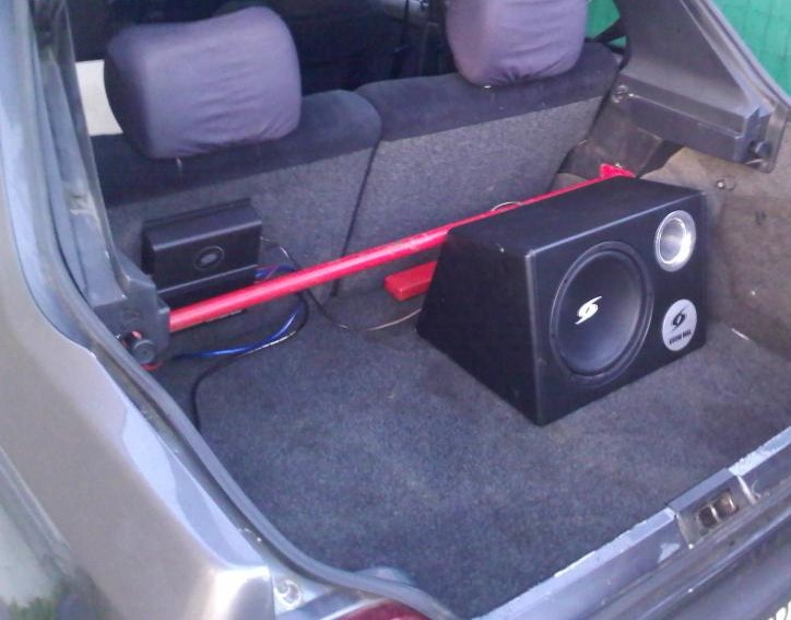

LA barre arrière est aussi utile qu'un caisson de basse, sauf dans le cas d'un montage avec arceau sur lequel elle prendrait appui.
