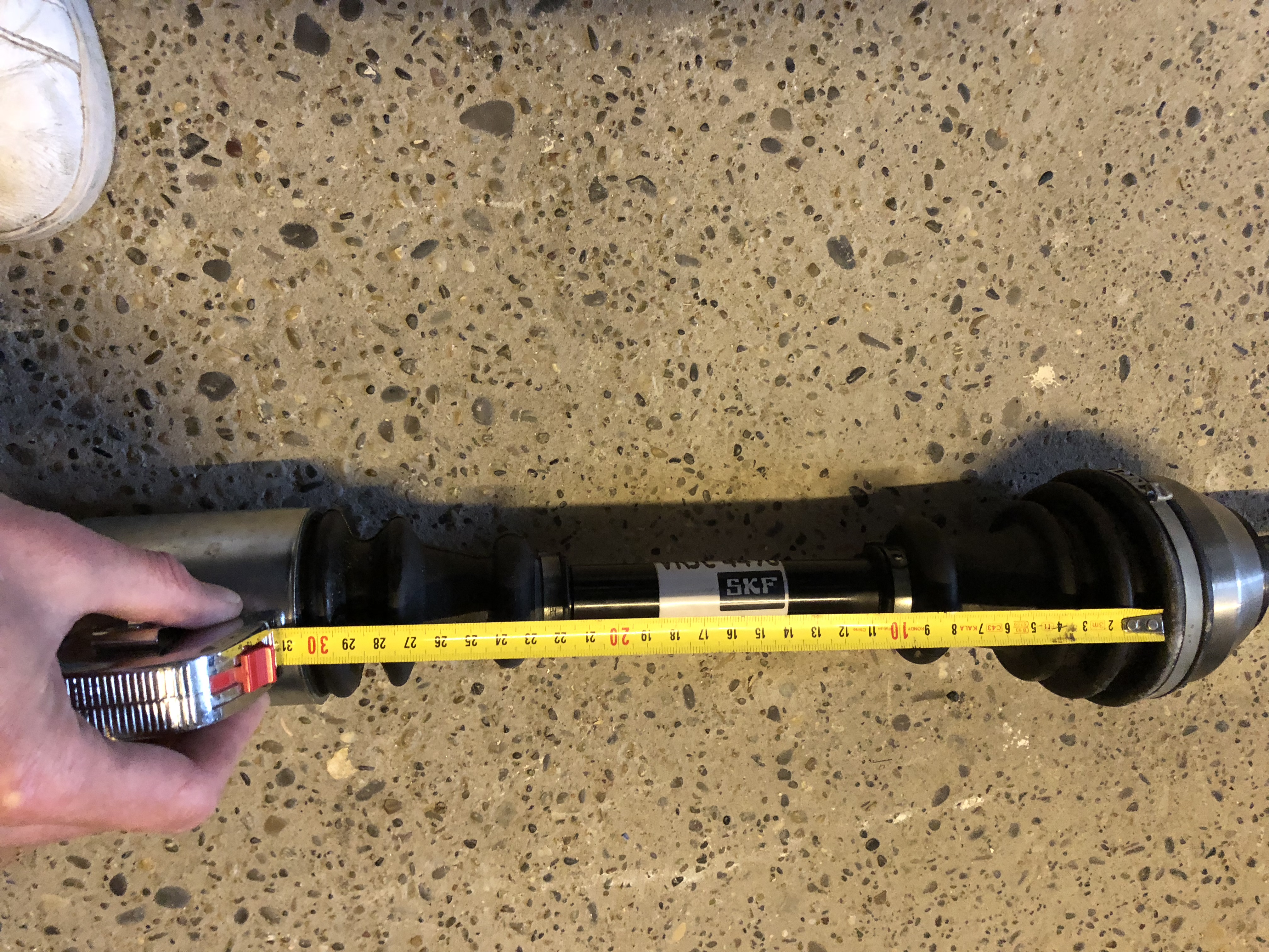

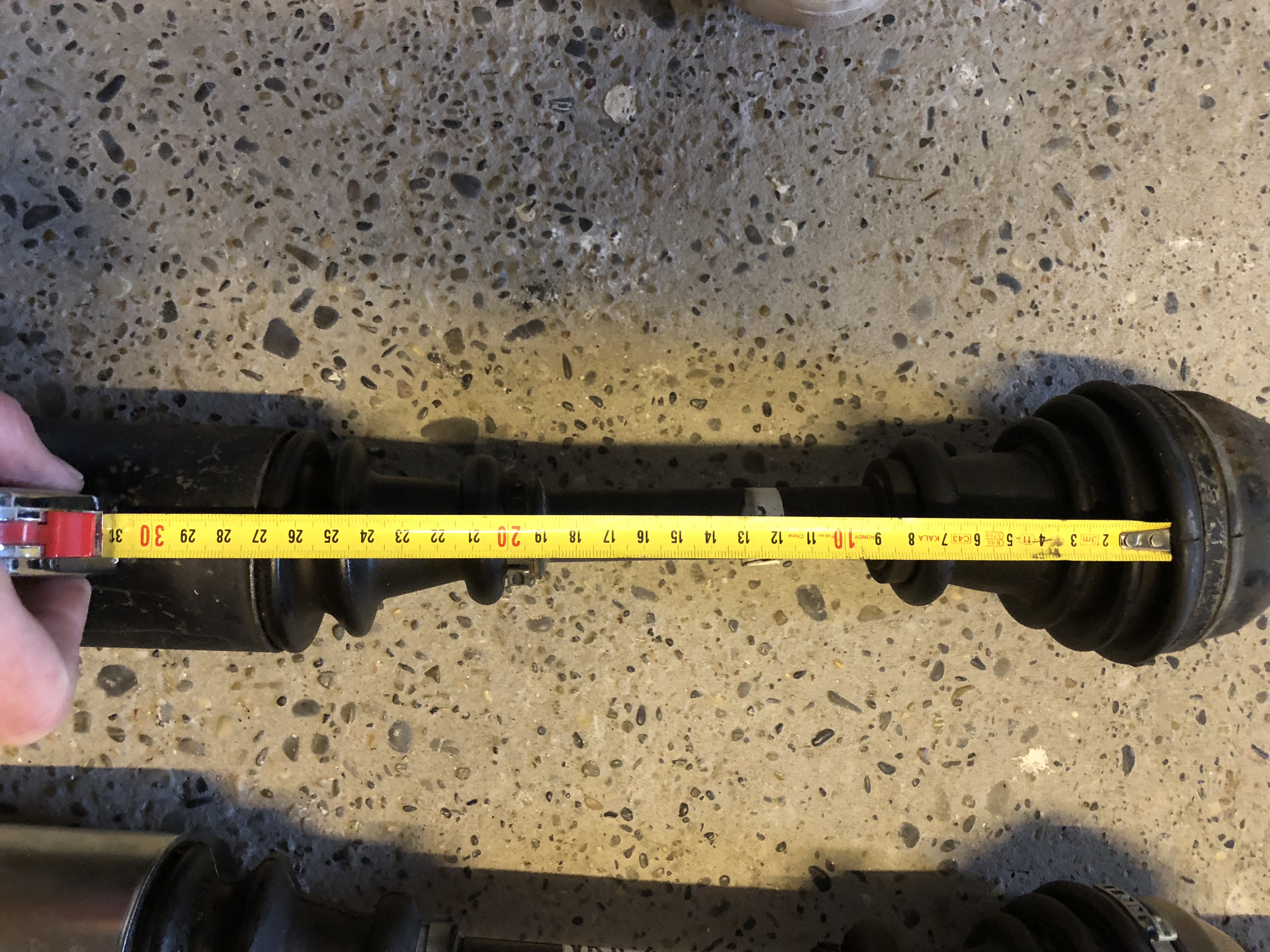

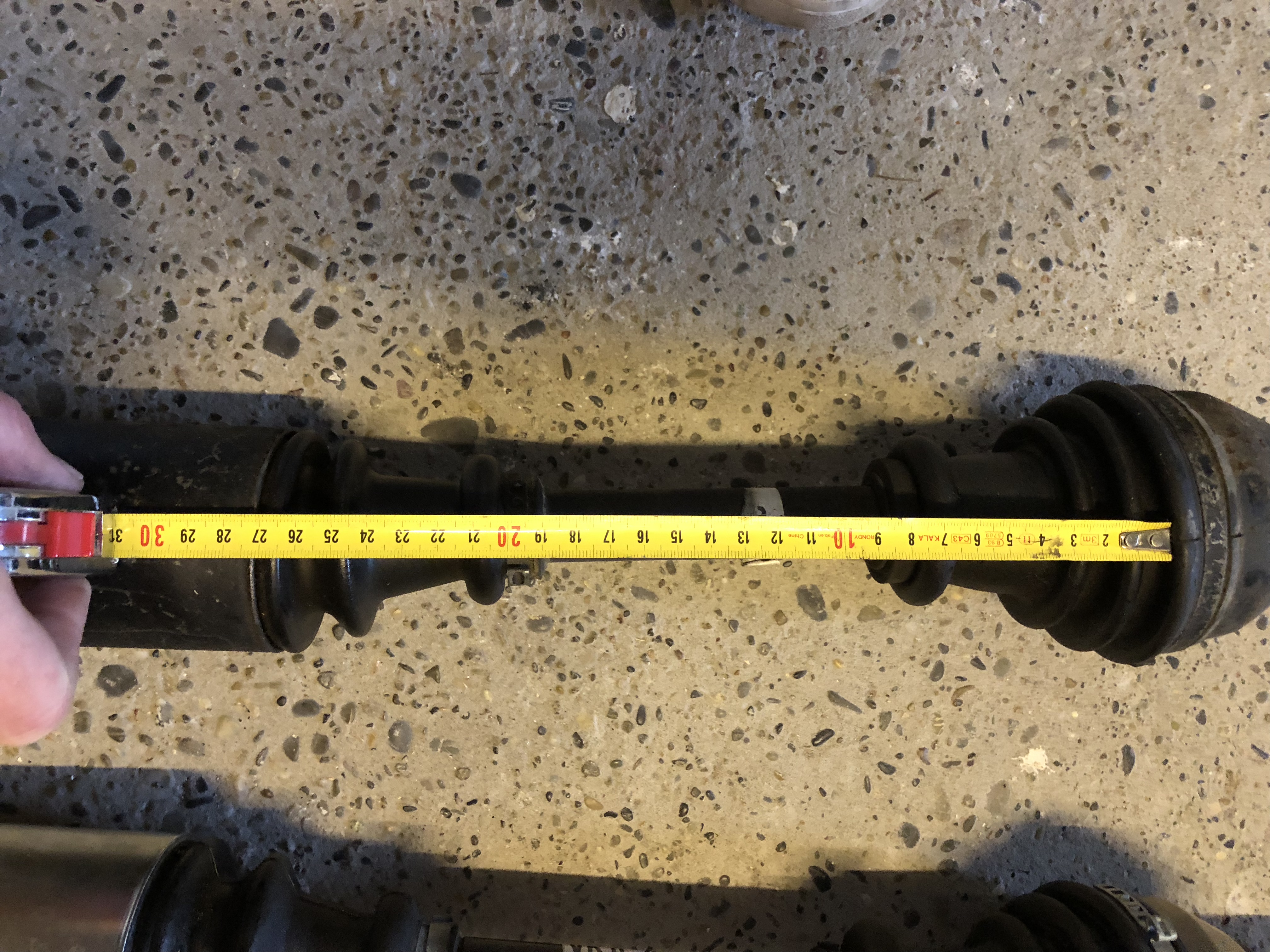

Bonjour,
Petite question, j’ai acheté des cardans de 309 pour montage sur ma ralloche (j’ai les bons triangles). J’ai un petit soucis, le cardan droit fait 3cm de plus que celui de la 205, pourtant j’ai bien pris un cardan de 309 Green 1.4 tu comme trouvé sur le forum.
Je me demande si mon cardan n’aurait pas un soucis, quelqu’un aurait la mesure du cardan? Car en fait dans les virages gauche serré mon cardan viens toucher mon differentiel...
Mon cardan de 309 : Mon cardan de 205 : La réf du cardan de 309 :

Juste une question, vos mesures c'est cardan comprimé rallongé etc....?
quand je regarde la 1ere photo...suivant la position, la mesure n'est pas représentatif....

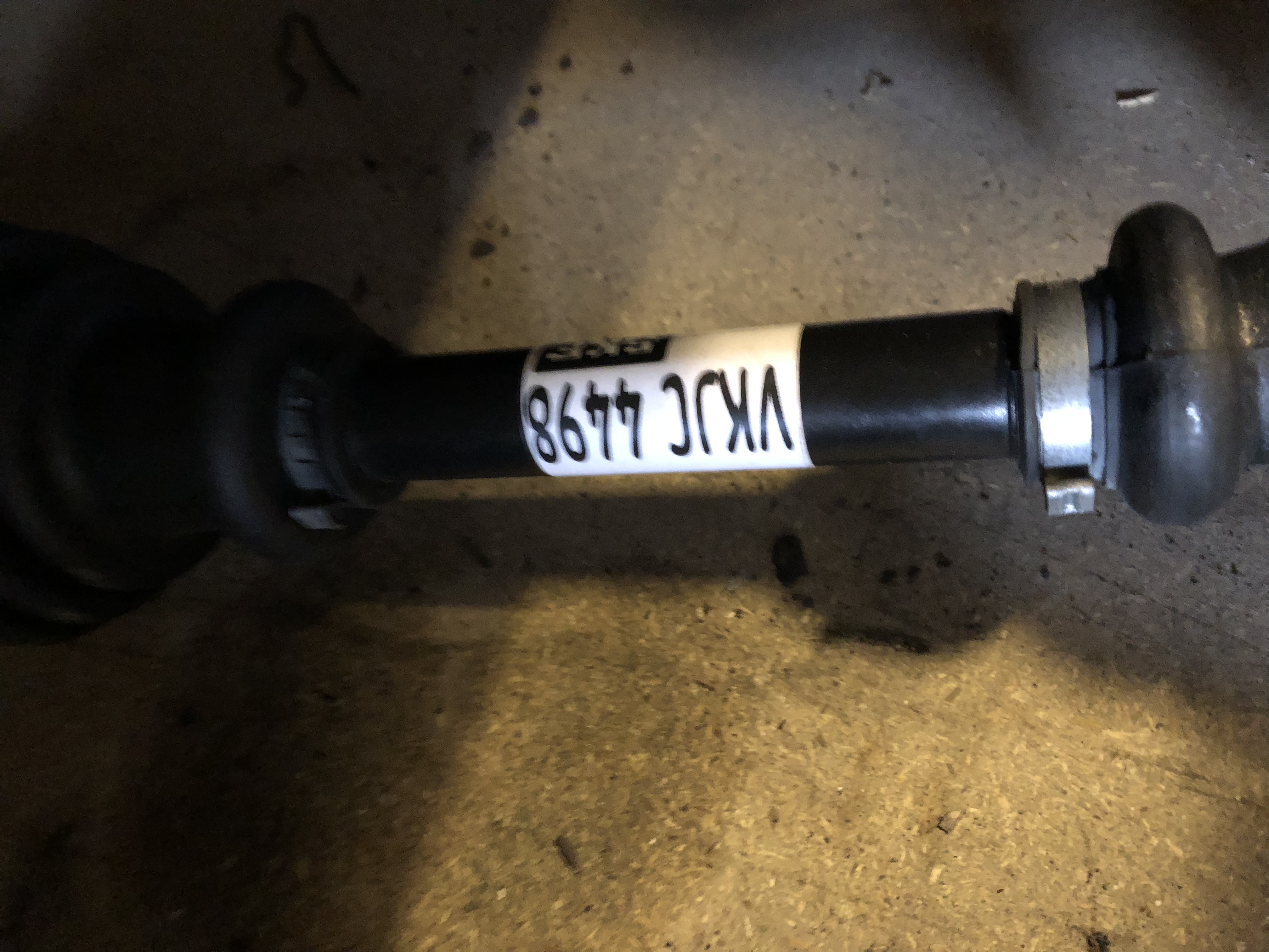

Par contre mes cardans étant quasiment neufs, il doit rester l'étiquette avec la réf. Je regarderai si c'est la même, j'ai pris du SKF aussi.
Ils se sont peut être "juste" plantés de référence.
C'est pour ça que la mesure sur ma voiture ne me paraissait pas très parlante.

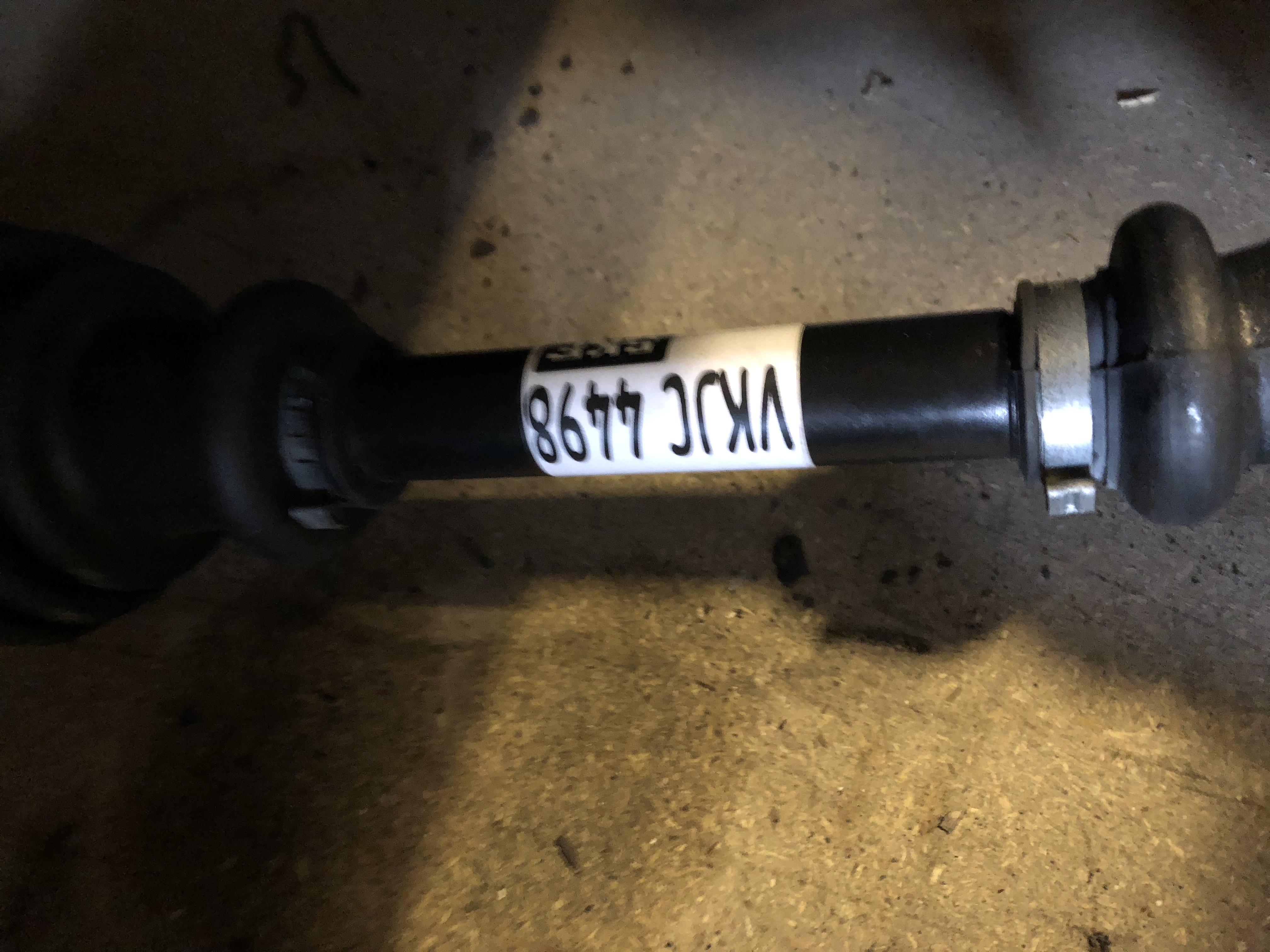

Alors même référence que toi soit VKJC 4498,
845 mm en tout.
Pour en avoir discuté avec Baptiste (balouba), qui avait eu le même souci, nous penchons plutôt sur des triangles trop courts qu'un cardan trop long.
J'ai trois jeux de triangles de 205 à la maison, je les ai mesurés à l'époque, et toute proportion gardées à cause de la marge d'erreur, aucun des trois triangles n'a La même longueur. Certainement à cause de tolérances de fabrication.
On s'est dit que le souci de contrainte dans nos montages pouvait venir de triangles "courts" dans la tomérance (si c'est le cas sur ceux de 205, pourquoi pas sur les triangles de 309)
Sachant que lui a le coup sur une voiture et pas l'autre, avec des montages identiques.
Moi j'ai le coup avec les triangles de 309 gti TRW neufs et un cardan SKF neuf (idem avec un DA SILVA neuf).
845 mm en tout.

Et je confirme aussi... Même référence sur mon cardan SKF : VKJC 4498
Le cardan est bien le bon et c'est celui qu'il faut quand tu as les "bons" triangles
C'est ce que je disais dans mon premier post.
Les premiers triangles "309" que j'ai acheté quand j'ai voulu faire ce montage à l'époque, faisaient 7mm de moins que ce qu'il fallait. En gros, ils étaient piles entre les 205 et les 309...
MclPrimo m'avait à l'époque vendu des "vrais" triangles de 309 et depuis, plus aucun problème, ils sont d'ailleurs toujours sur l'auto, après changement récent des cardans et aucun bruit en appui...
Quand à ces fameux triangles neufs que j'avais acheté, ils font désormais le bonheur de Stef sur sa ralloche, ils lui donne un peu de carrossage négatif et ça permet de conserver les cardans d'origines... Il ne veut plus revenir en arrière !
