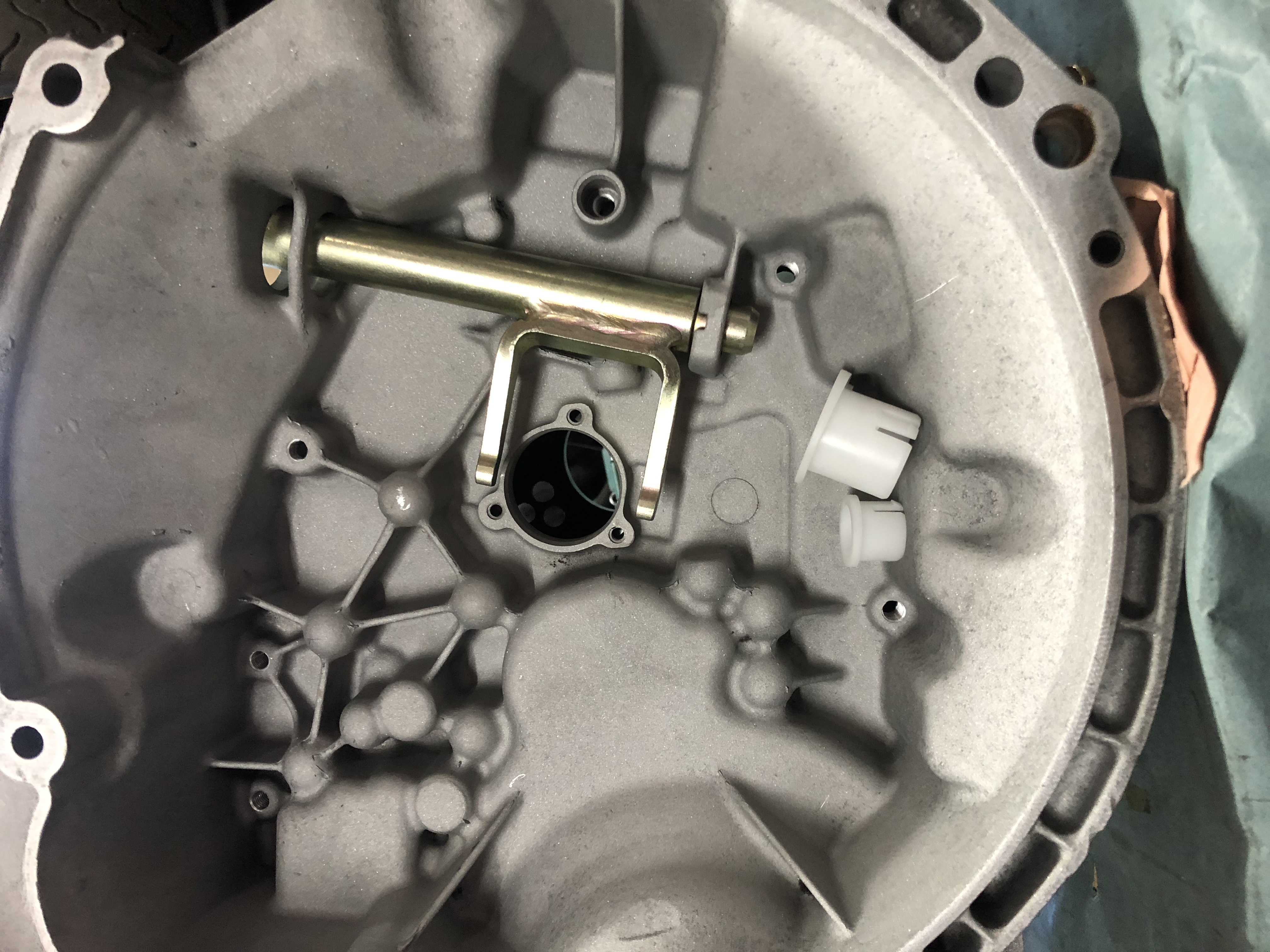

Teelck a écrit :Sympa !!! Cà fait tjrs son effet des carters propres !!! :ok:
Oui ça fait propre je compte bien continuer sur ma lancée et faire que tout fonctionne .

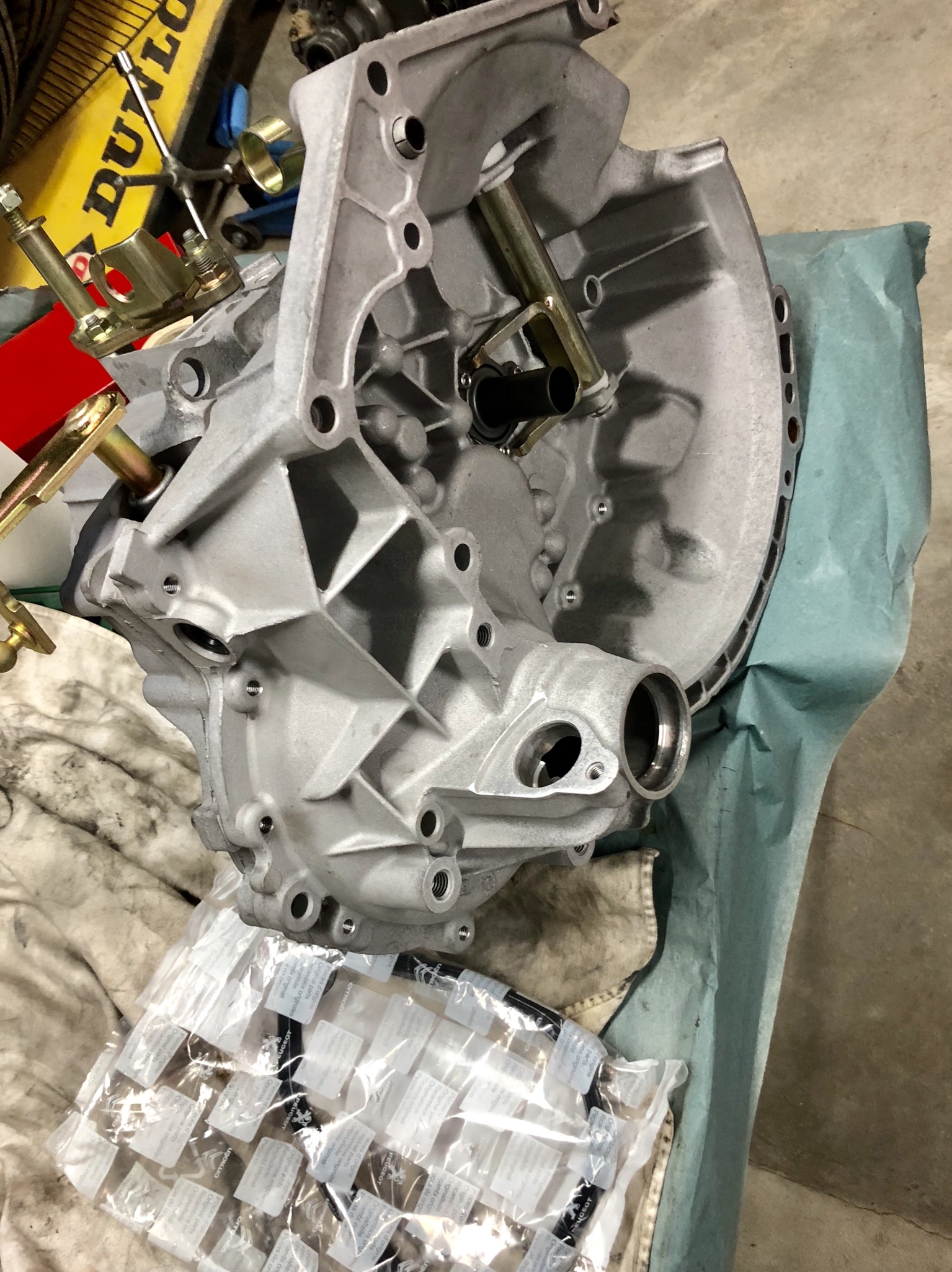

Voilà l’autopsie de la boîte est faites , verdict pas de centreur sur la plaque intermédiaire :angry: y en a qui sont vraiment mauvais.
les carter sont remis en état pré à resservir.

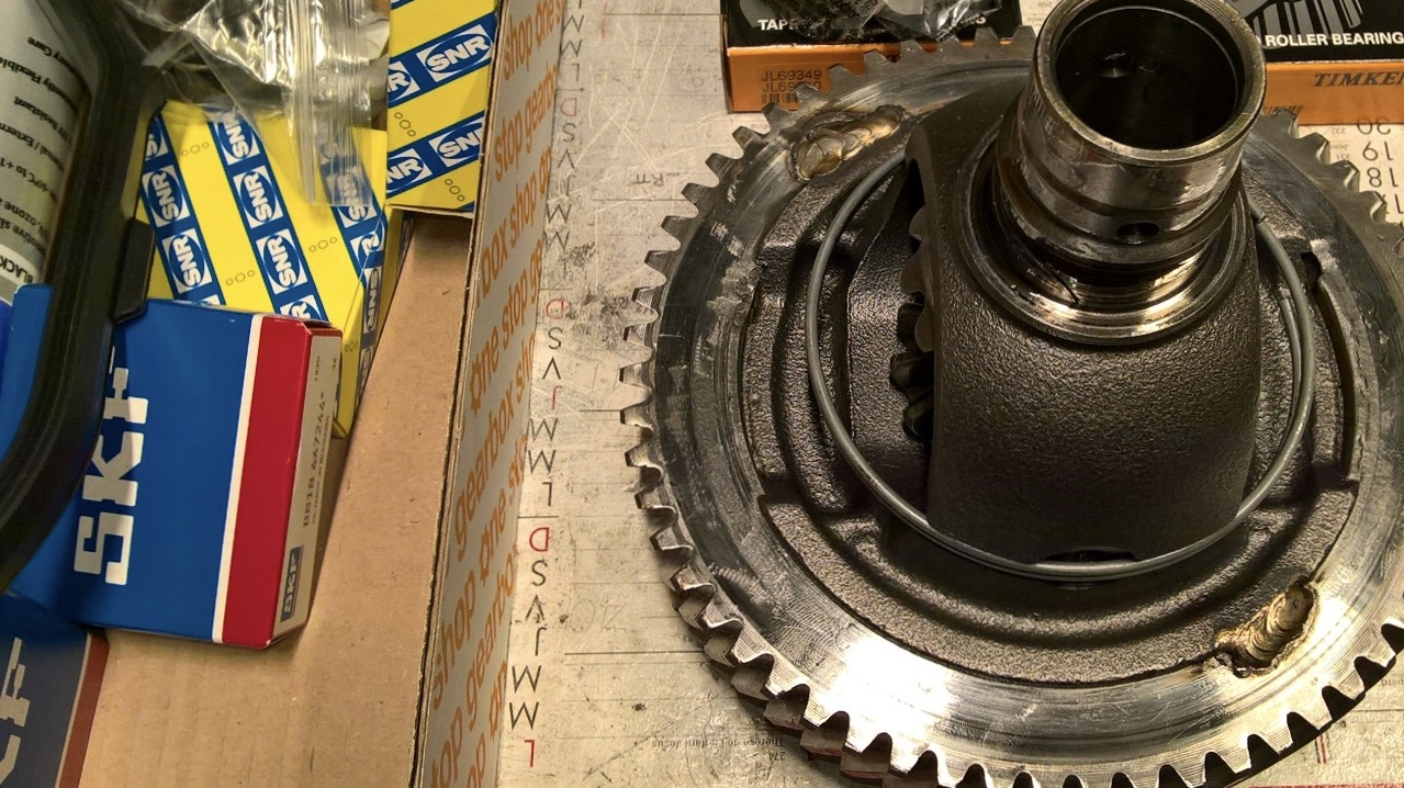

Voilà le kit roulement est arrivé aujourd’hui <oo> Donc la boîte va bientôt partir chez mister piedplanche qui est plus équipé que moi pour continuer la réfection de la boîte.

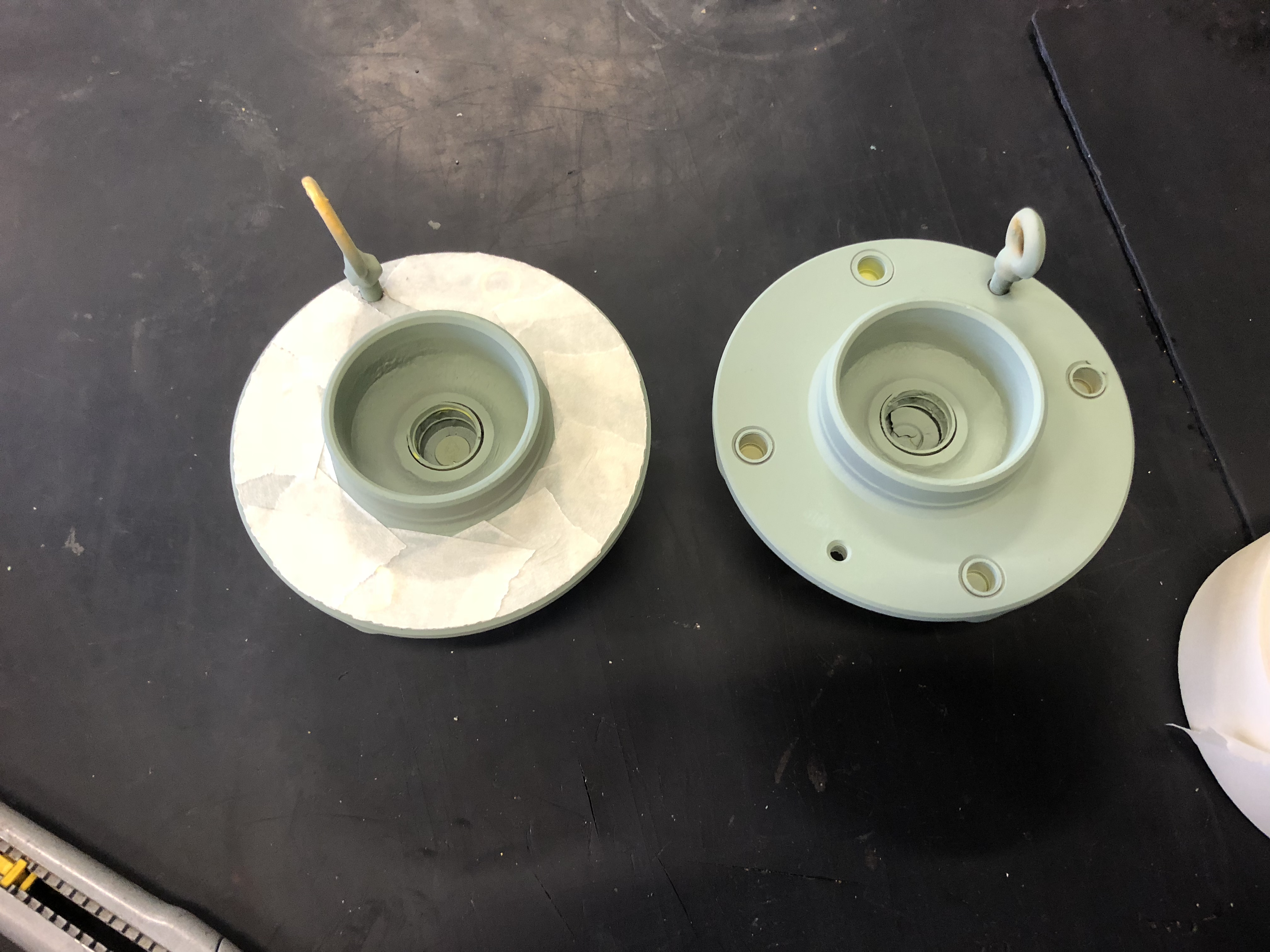

Et pour m’occuper et continuer la remise en état de la racing je me suis attaqué à la restauration des porte moyeux avant avec le passage au sablage et la pose de l’appret Phosphatant masquage des épargne et peinture noir demain.

Voilà peinture à été posé aujourd’hui le résultat me semble bien restera plus qu’à commander les roulements neufs.

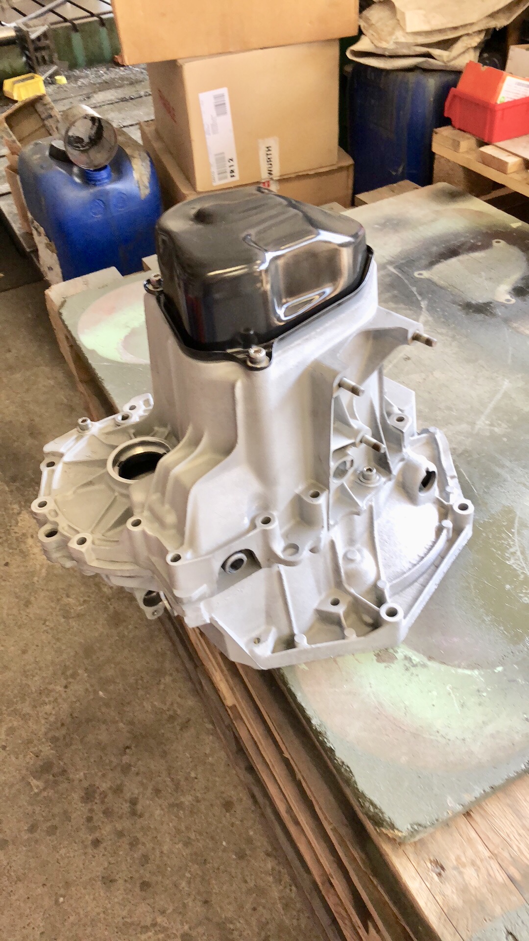

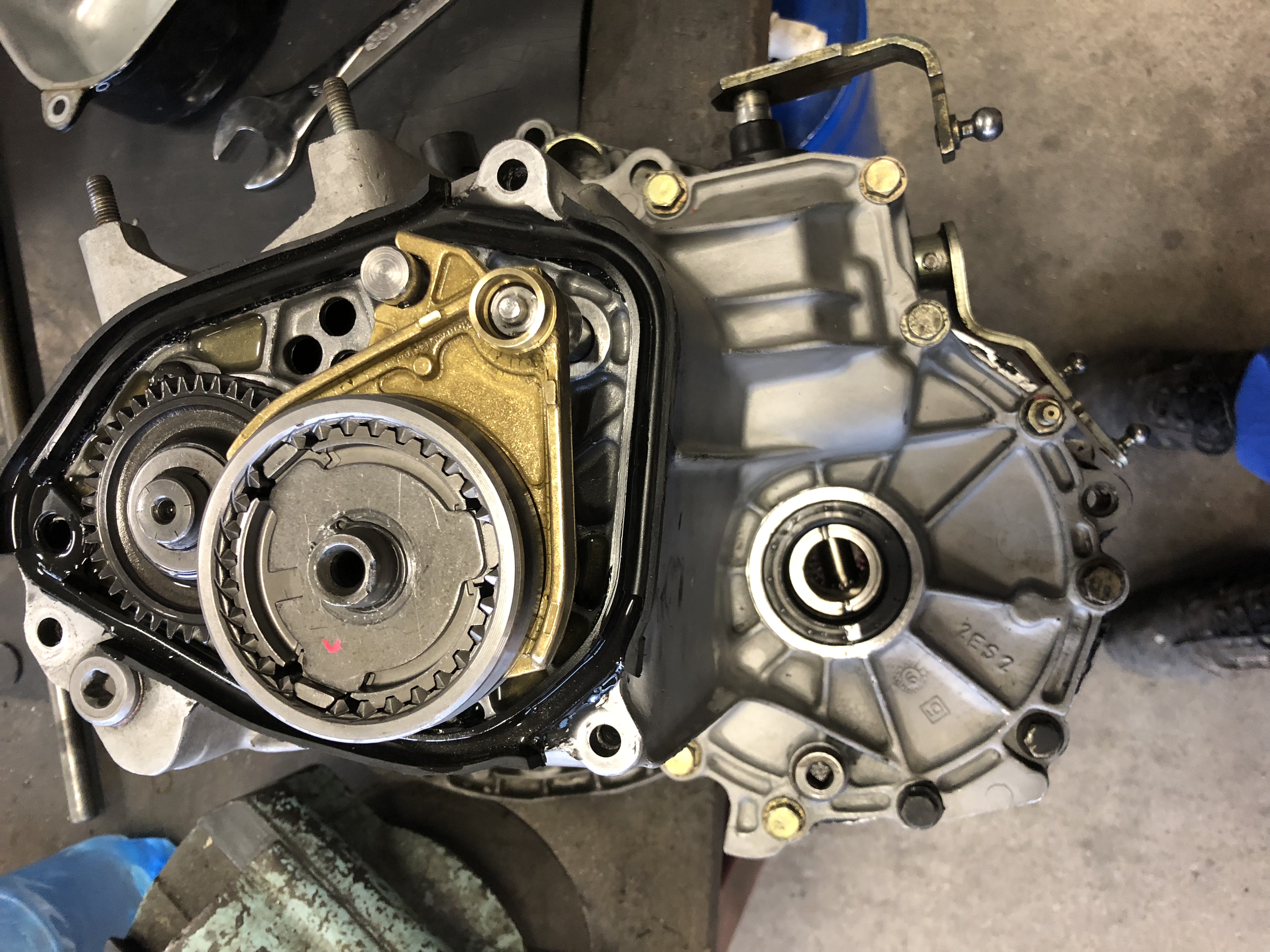

Lila les pivots sont montés resteras plus cas les posés sur la voiture , ensuite PP a commencé les hostilités sur la boîte de vitesse avec la pose du 13x59 axe de 16. <oo>
