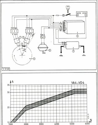

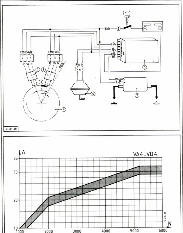

Le système est complétement différent que le moteur 602 de la 2cv
Il y a 2 capteurs d'allumage sur la boite de vitesse ,capsule de dépression, avec bobine HT spécifique et calculateur (4 choix différent )
Et il y a le modèle 2 fils et le modèle 3 fils que j'ai sur la mienne
Je cherche des pièces pour faire du stock , la c'est juste qu'elle ne démarre pas au quart de tour quand elle est chaude

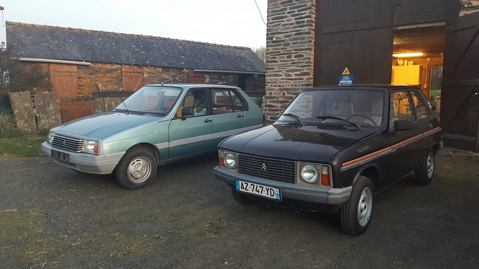

Photo de famille avec la visa "super E" à mon cousin B) :lol: :lol:

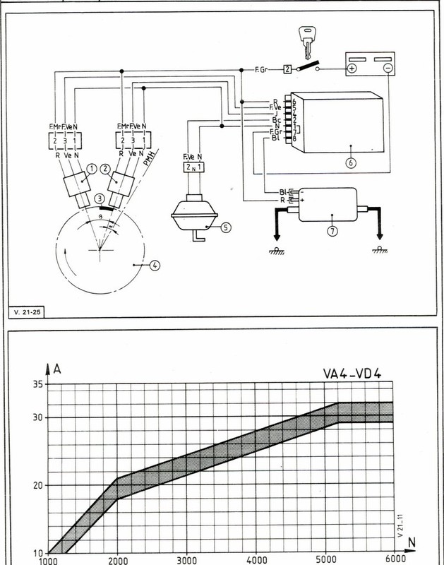

Des news , remplacement de la bobine haute tension car problème de démarrage à chaud et il y a du mieux
et j'ai acheté des bougies mais ce n'est pas les bonnes :angry:
Petit cadeau d'un des membres de mon club en échange d'une bouteille (pièces quasi introuvable ou trop chère )
Le cœur de la bête
