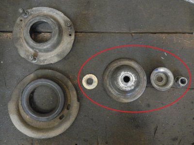

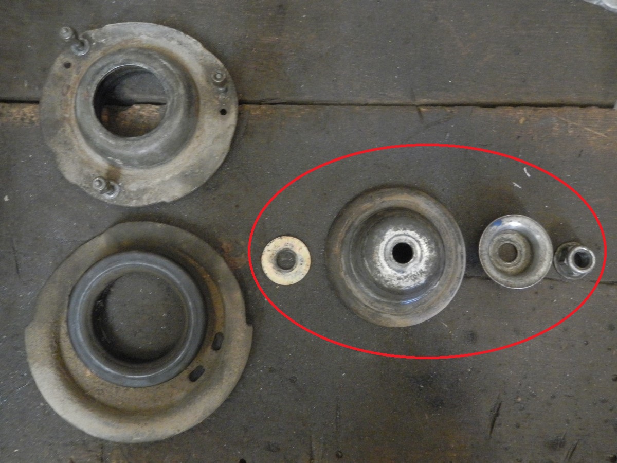

Pas vraiment de question mais plus pour info:

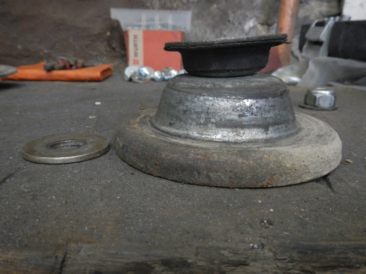

Après un choc latéral assez violent sur roue avant qu'a cassé le pivot et tordu l'amorto (kyb ultra sr), j'ai eu l'impression que l'amorto était o.k. et que c'était la tête qu'était tordue ; j'ai démonté ça, et effectivement c'est ces pièces-là qu'ont tordu:
La coupelle a l'air ok mais je vais la remplacer dans le doute.
La tige d'amortisseur est un peu tordue mais pas grand chose (- d'1cm), pas de trace d'huile (je sais pas si c'est un modèle à gaz :unsure: ), et surtout je l'ai testé à la main: petite dureté à l'enfoncement et remonte bien tout seul . :D
Donc malgré les bornes qu'ils ont et le choc, ils vont encore bien me servir. ^_^ (je lubrifie les tiges régulièrement à l'huile au téflon car la première cause de mort d'amorto serai le joint spy racleur qui sèche et casse)

Une tige tordue d'environ 1cm, un pivot cassé ainsi que la tronche de tes pièces en photo me font te dire qu'a ta place je changerai l'amortisseur, ne serait ce que pour avoir des valeurs de géométrie correctes et une auto conduisible "_"

J'ai pas mesuré, doit y avoir - de 0.5cm de variation au sommet de la tige quand je lui fais un tour complet ..
À l'oeil il me parait correct, je verrais bien quand je le monterai si ça force quelque part et l'aplomb de la roue, mais je suis prêt à parier que c'est bon .
T'façon faut pas rêver, toutes nos caisses ont eu des chocs et ont travaillées, sans compter les pièces de rechange neuves aux mauvaises cotes.. Tant mieux si vos géométries sont parfaites, moi j'ai jamais vu une 205 de tous les jours avec les 4 roues d'aplomb nickel . :rolleyes: (de là à dire que c'est inconduisible :huh: )
C'est pas parcequ'il y a eu un choc que faut tout jeter, je fais le tri entre pièces de sécurité à changer (vis de roue, ceinture) et ce qu'est pas vital (amorto, biellette de barre stab…)
