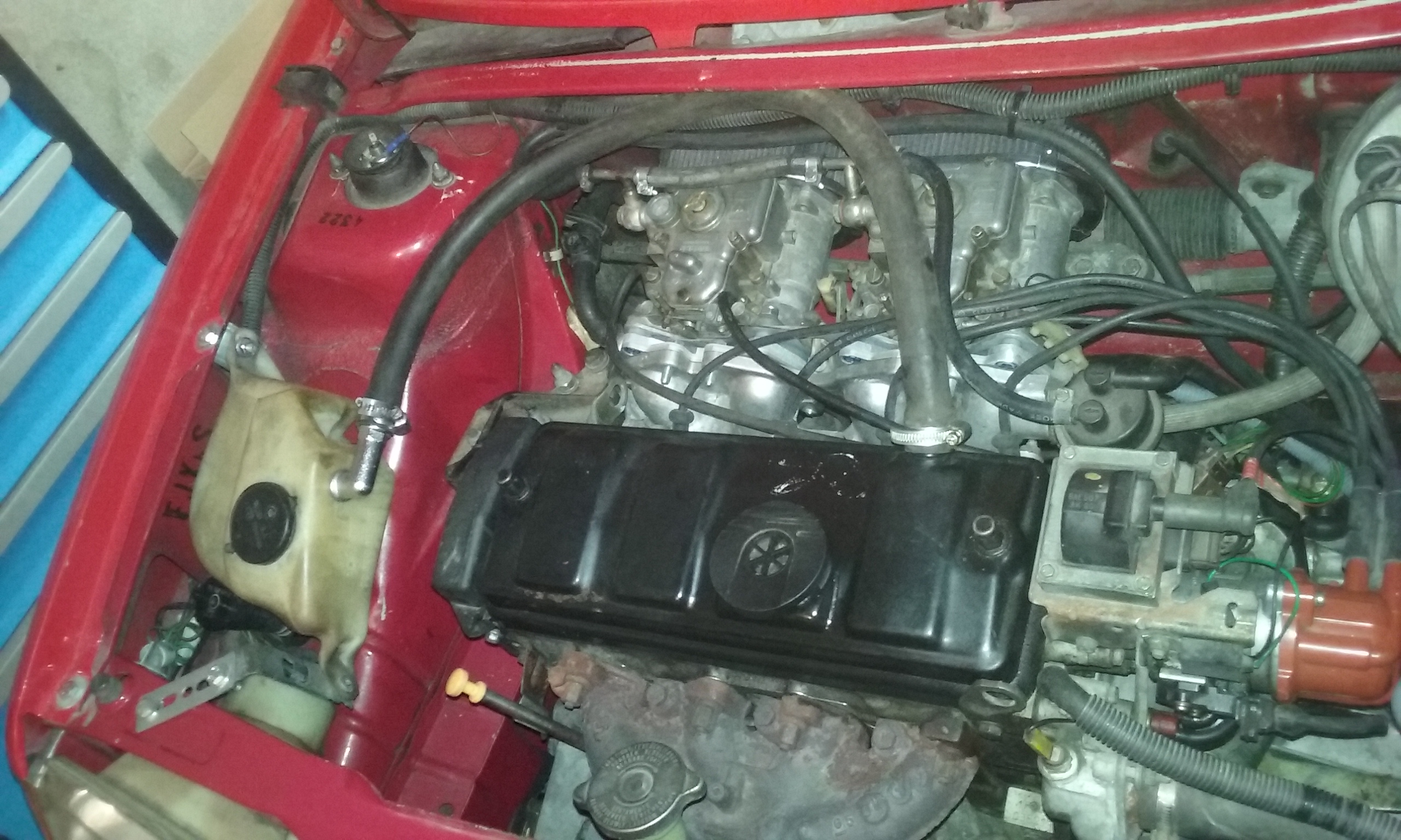

tchoupi13 a écrit :Puis le radiateur de saxo, ça nécessite quelques modifs dont la découpe de la face avant...
voilà. .. :mrgreen: j'ai envie que l'auto reste proche de l'origine, pour le circuit et compétition j'ai la rallye :ph34r:
Sur ce coup la pas forcémment... on peut faire le montage sans ouvrir la face avant (interdit en rallye).
On ne tire alors pas le maximum du montage, mais rien que l'augmentation du volume de LR fait toute la différence :ok:

En plaçant le radiateur derrière ou devant la tôle de face avant?
Robbi
Messages : 1788
Has thanked : 65 times
Re: Ax sport ph2
Message par Robbi »
Derrière ;)

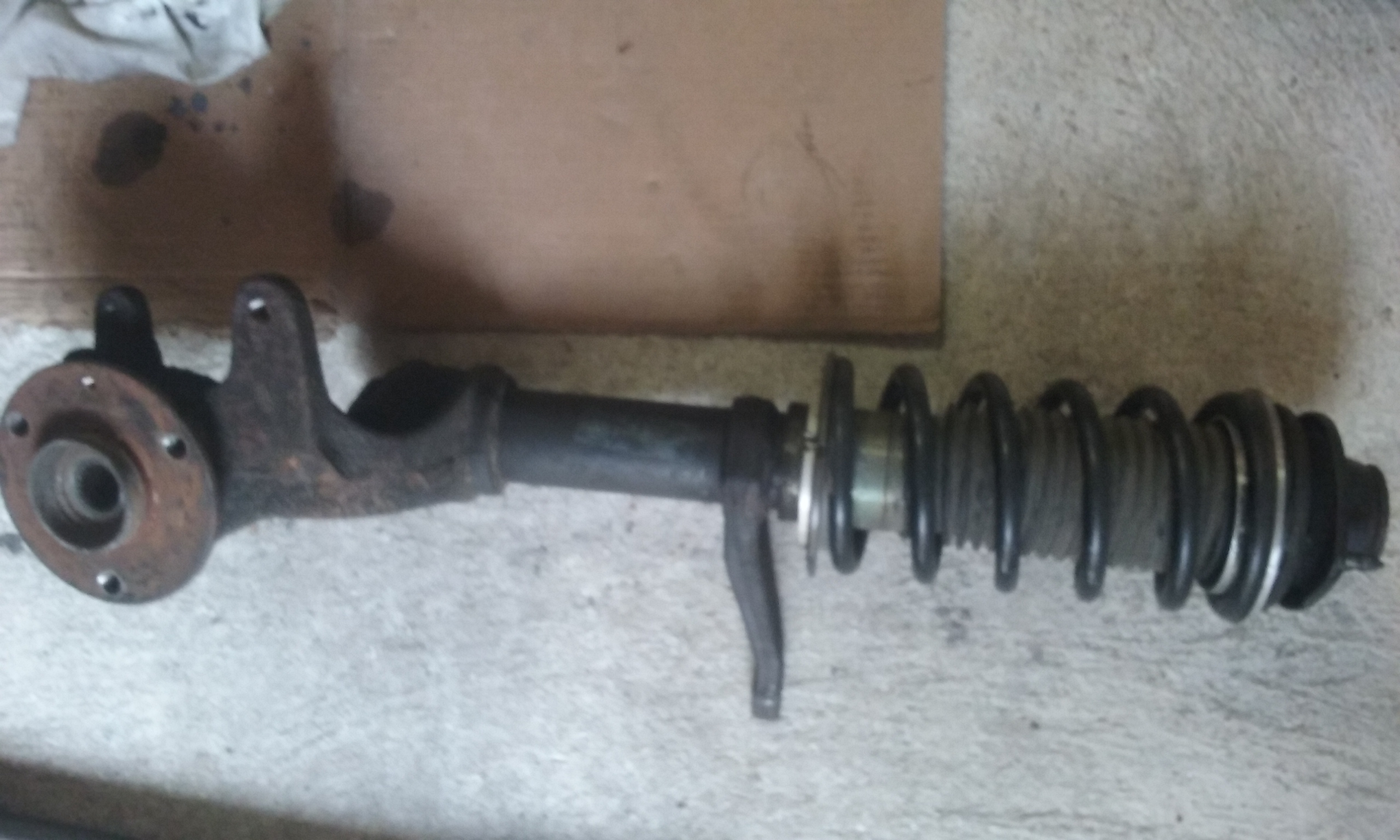

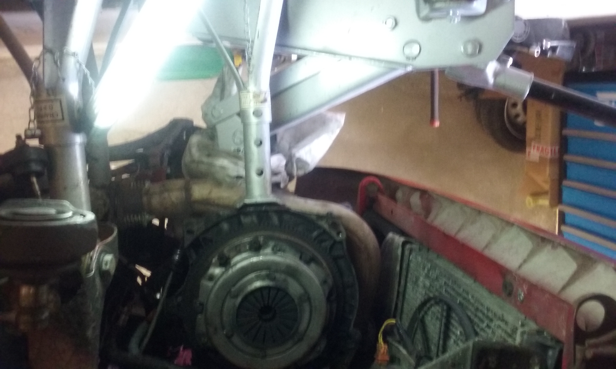

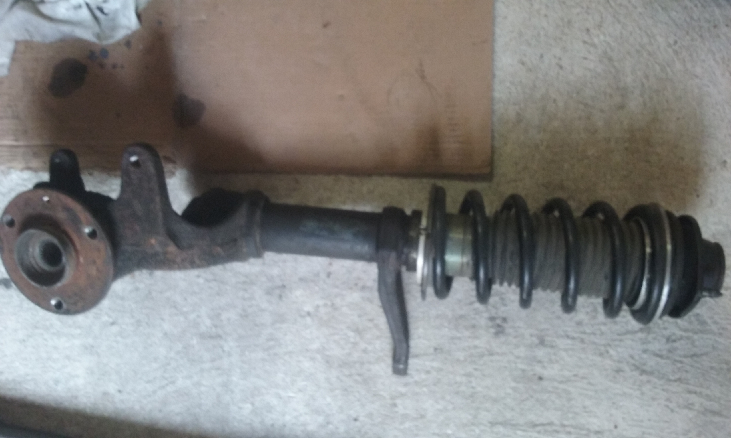

Tombage de pivot gauche pour changer le roulement et de la boîte pour changer. ..la boîte :lol:

Re: Ax sport ph2

Des combinés filetés ? :ok:
Messages : 5282
Has thanked : 646 times
Been thanked : 659 times
Re: Ax sport ph2
tchoupi13 a écrit :Des combinés filetés ? :ok:
Yes :ok: pts gr N..... :ok: c'est une auto qui devait courrir mais n'a jamais passée le passeport ;)

Boite remplacée ,essai concluant cet aprem,par contre je suis à 110 à 4000trs en 5 ,c'est pas un 14x60 mais un 13x59,c'est l'intermédiaire mais ca ira bien comme ca .J'ai une 3 e boite je vais peut etre l'ouvrir celle ci pour etre sur de ce qu'il y a dedans :lol:
Le bruit de roulement a disparu ,merci à mon collègue pour le coup de presse et le remplacement :ok:

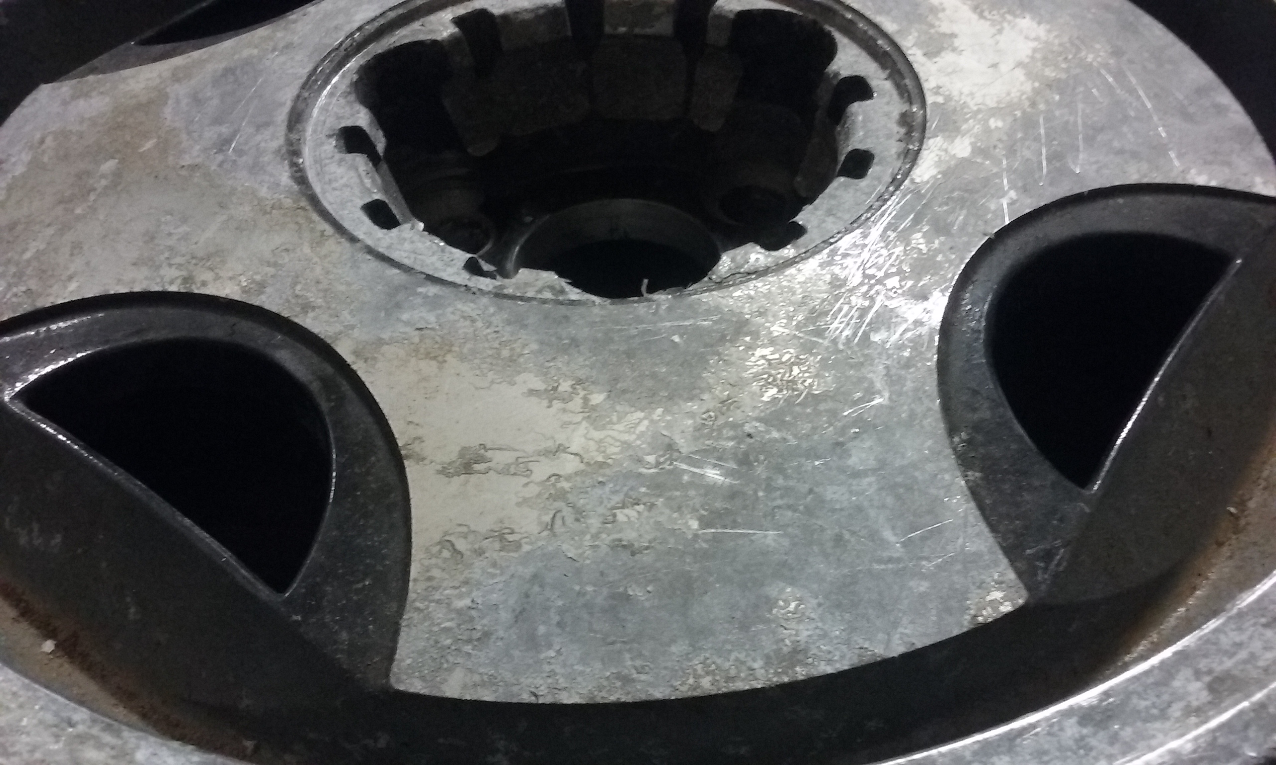

Re: Ax sport ph2

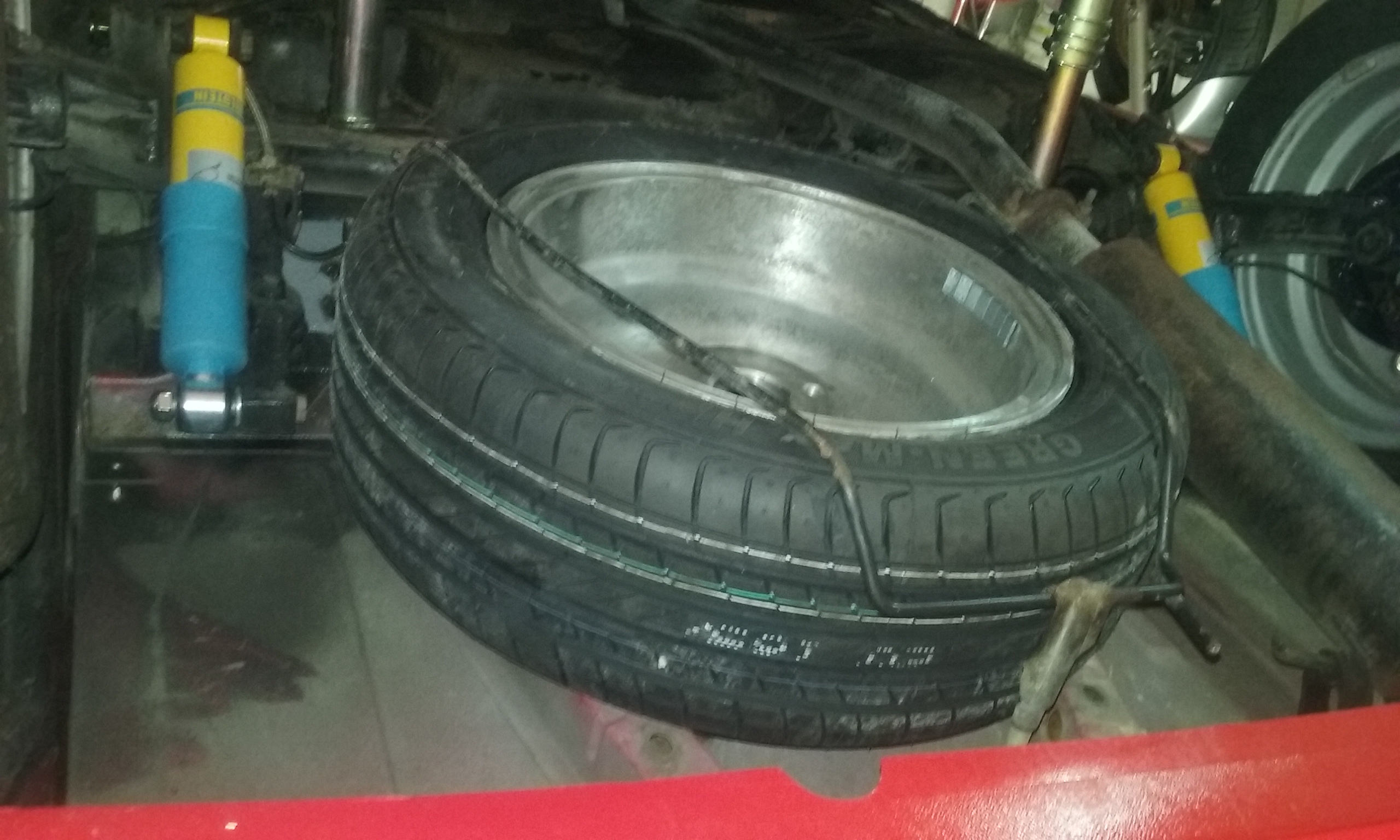

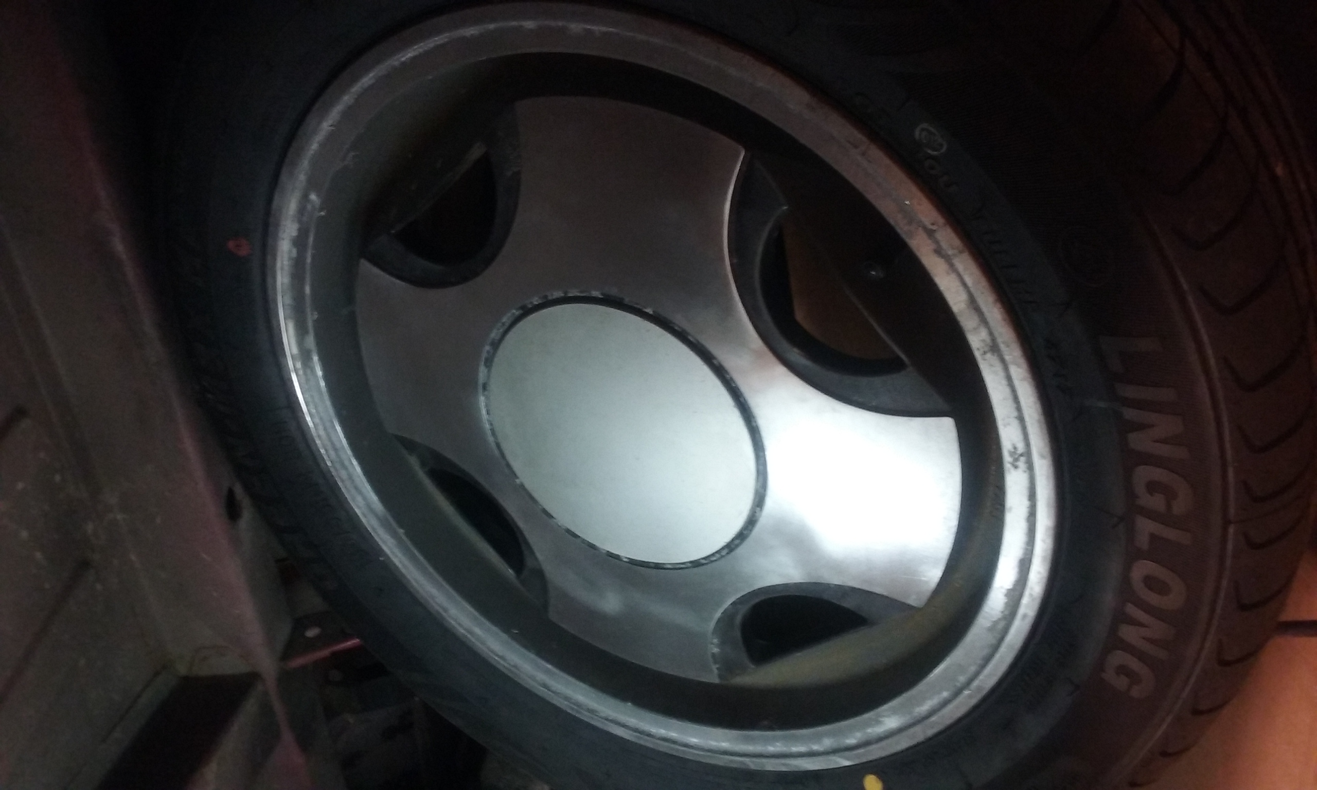

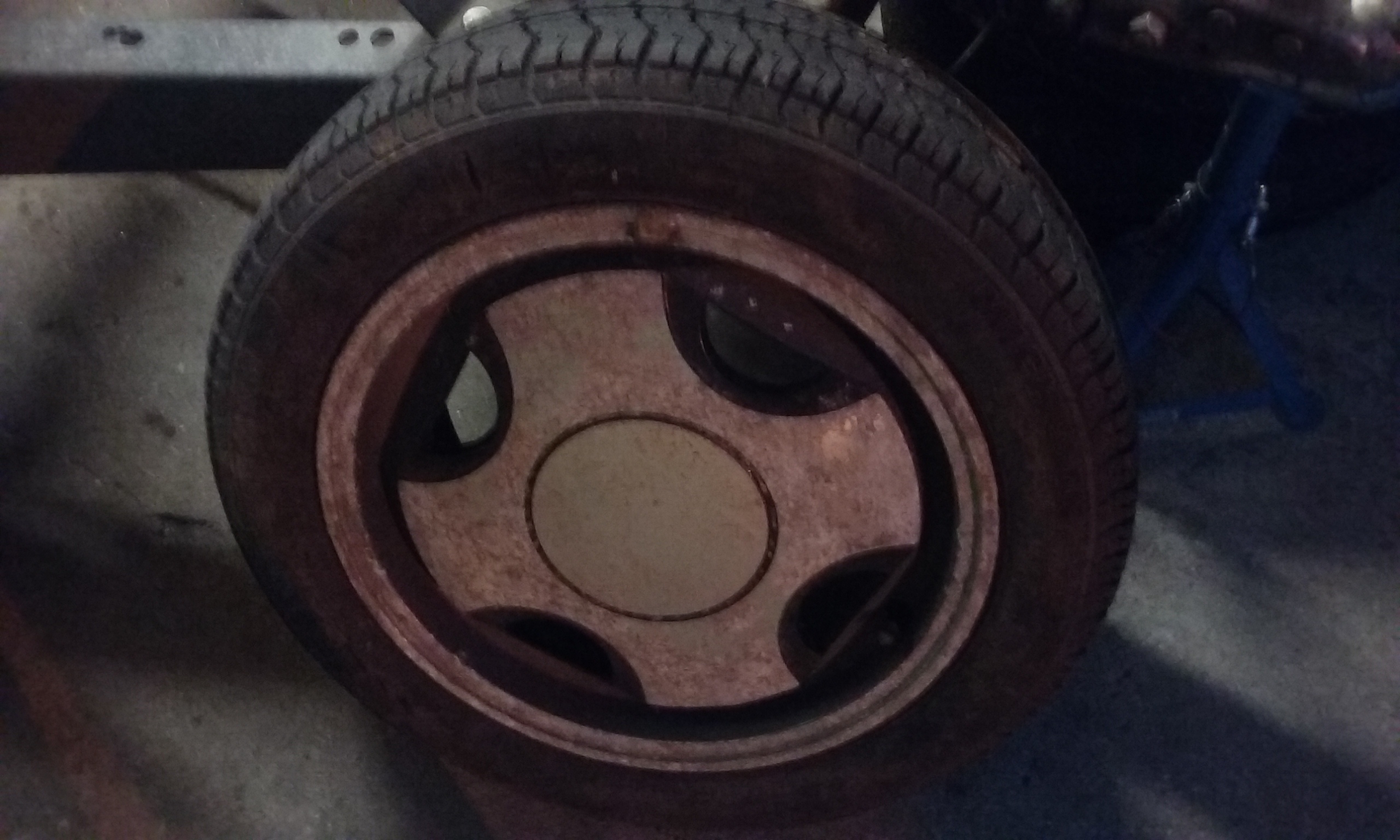

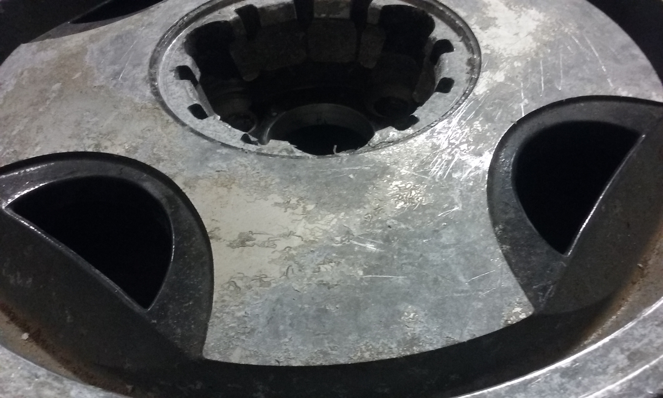

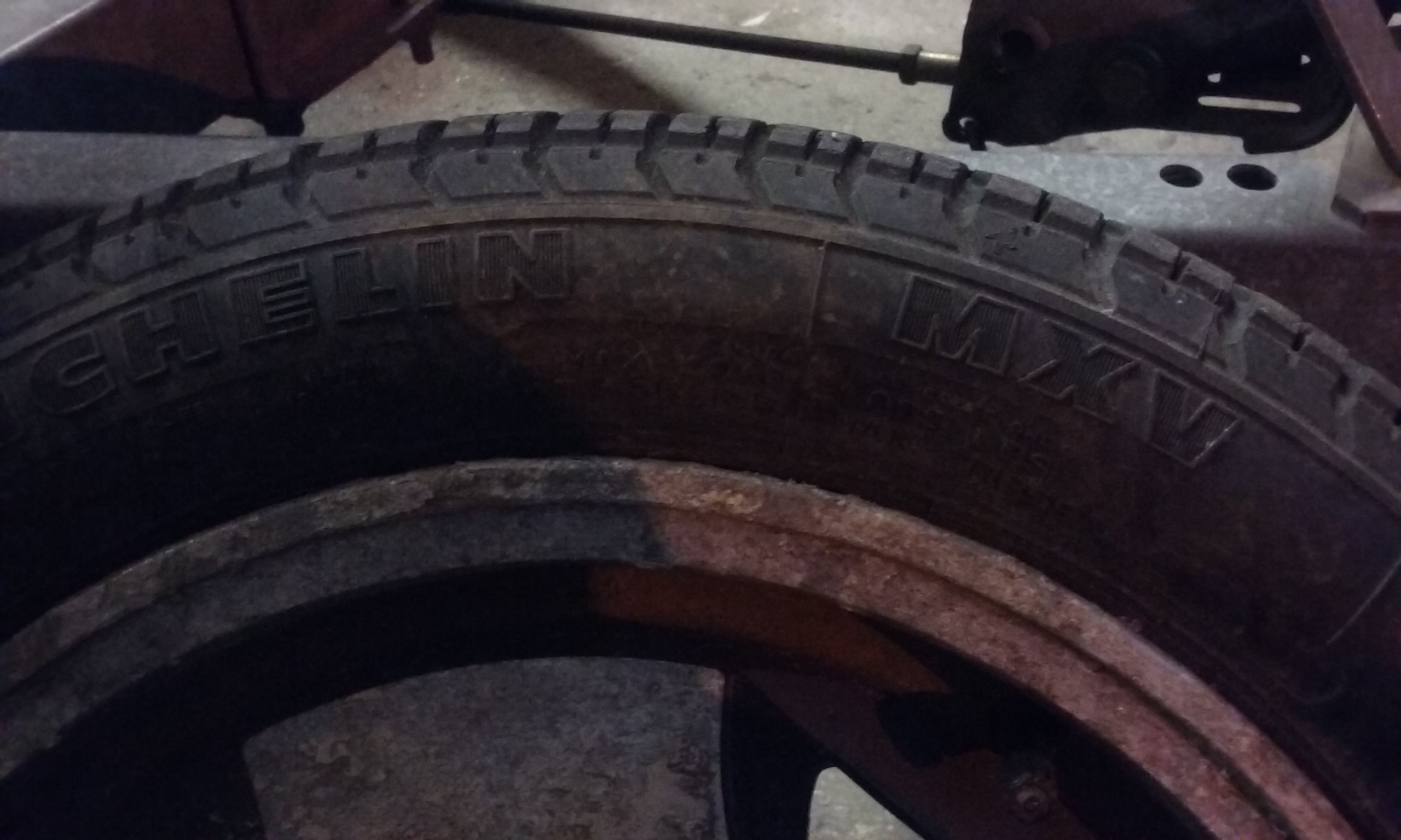

sinon,j'ai déniché ca pour faire ma roue de secours,pneu mxv dépoque bien sec ,ai je besoin de le préciser :lol: la jante est corrodée(poussière blanche sous le vernis) mais après brossage ca revient bien :ok:

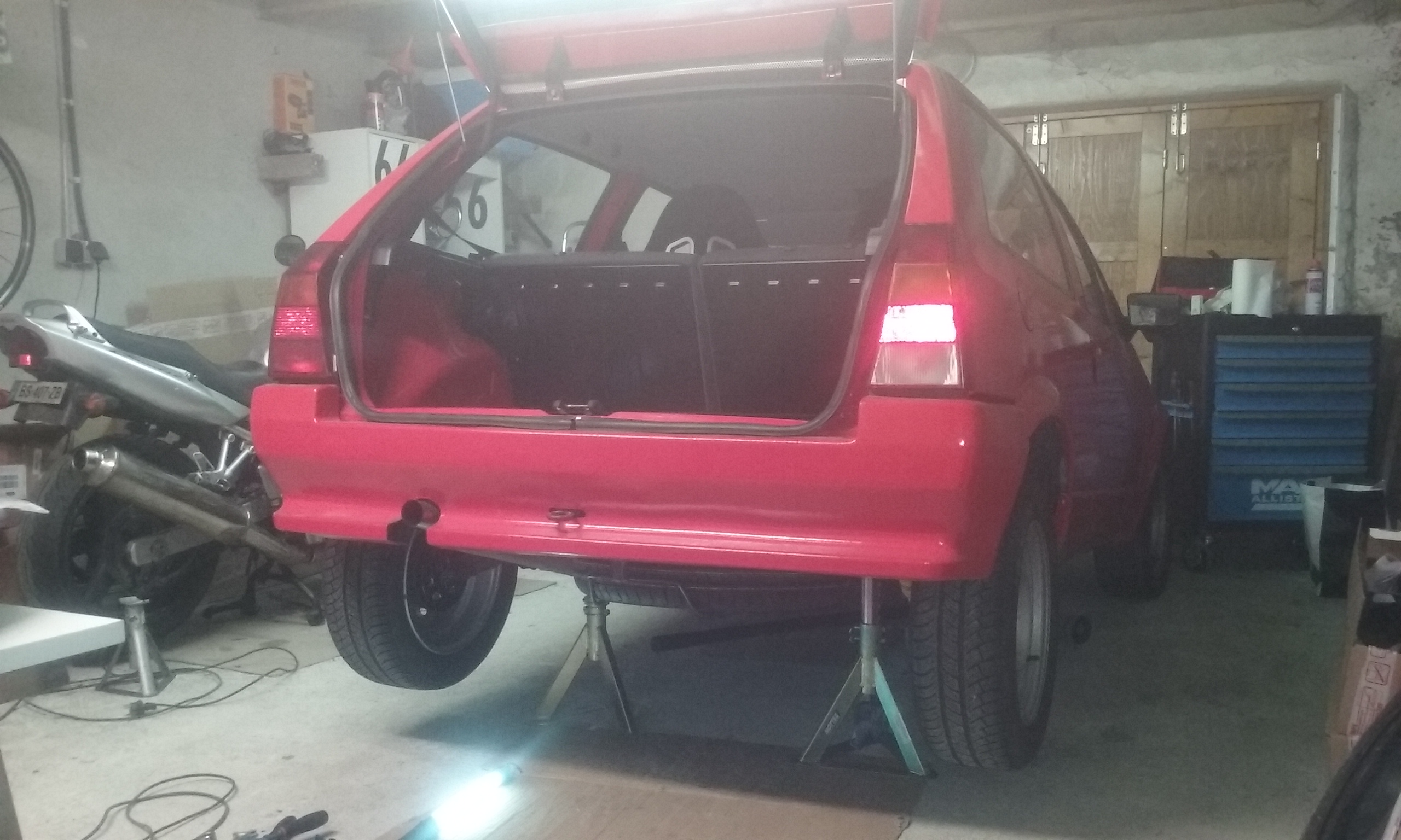

Ca se précise ,derniers travaux à une semaine du jour J <oo>

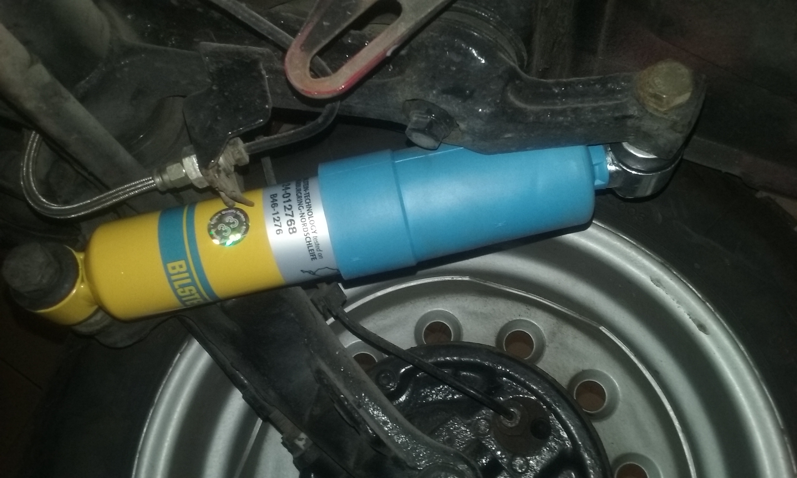

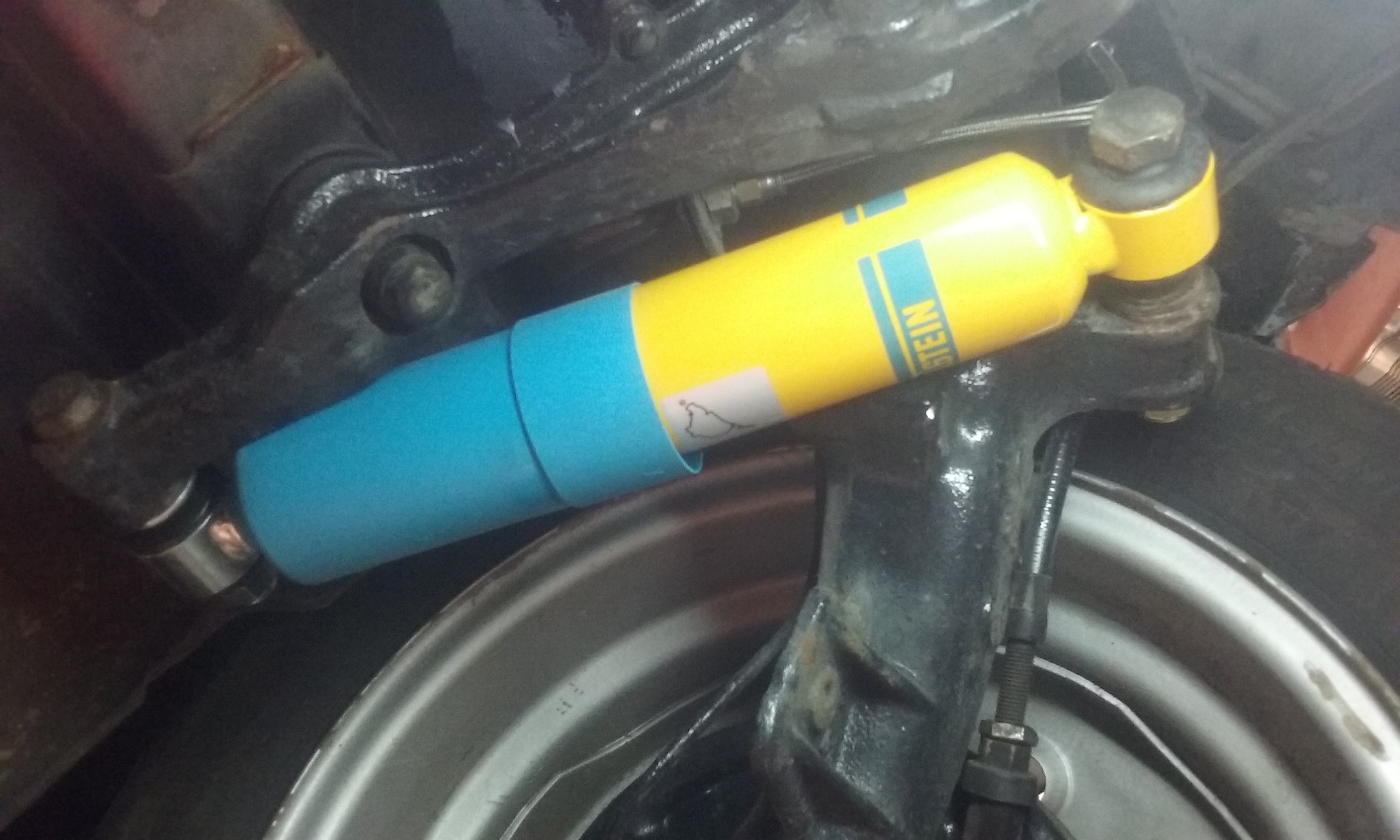

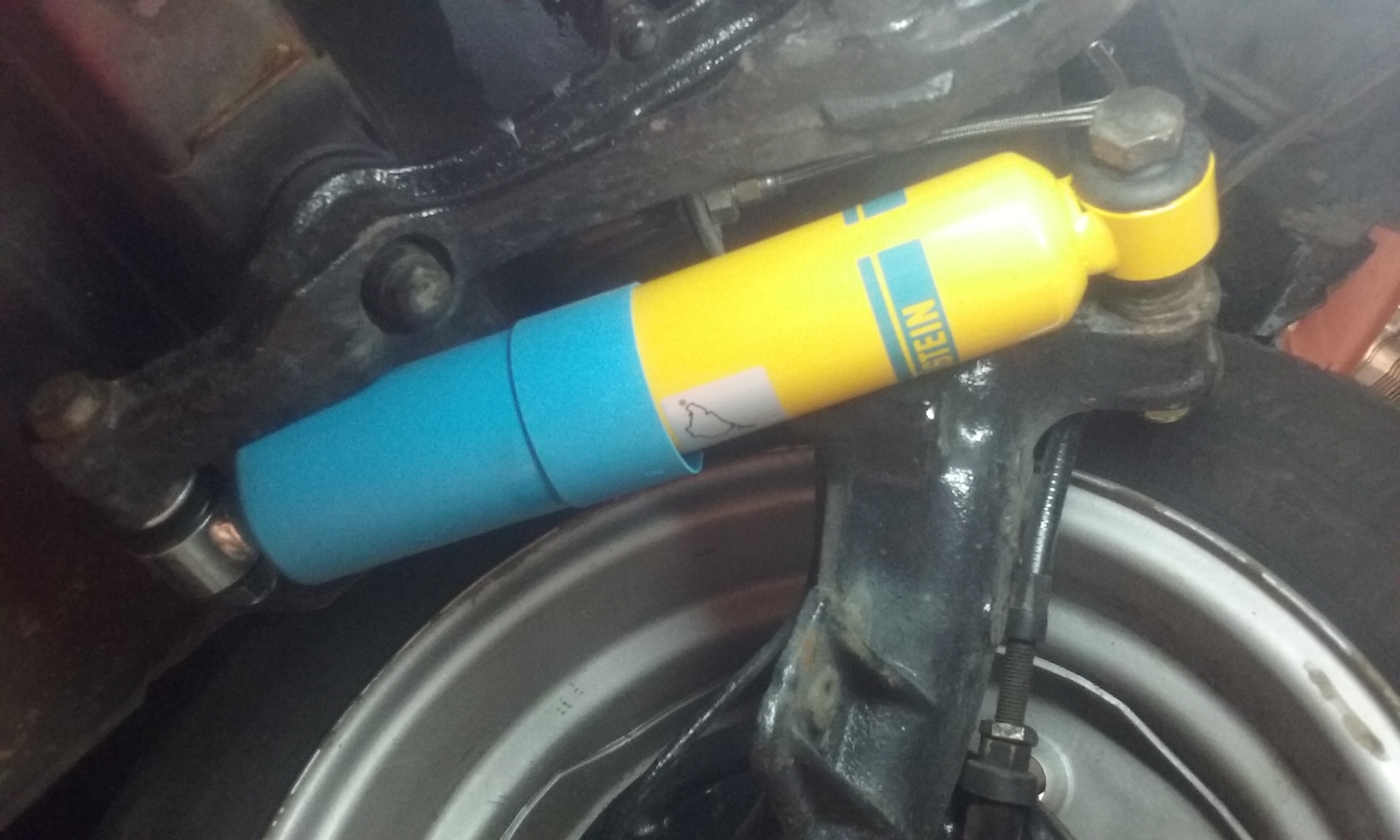

Bon,d'abord mon mxv de roue de secours n'était pas étanche <_< ,j'ai donc fini de nettoyer la jante et fait monter un pneu premier prix made in chine,pour une rds ca ira ....Nouveau amortos arrière car lesBilsteins GrA rotulés c'était juste pas possible ,trop dur pour du routier ,remplacés par des B8 tout neuf :ok: :wacko: Il me reste encore le radia et pas mal de bricoles :rolleyes:

Oui ,sauf imprévu mais comme ca, ca ira :ok:

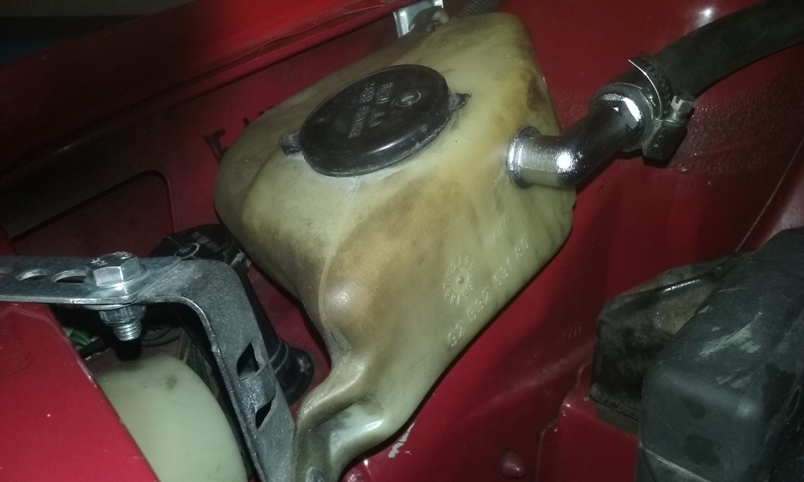

Nouveau récupérateur d'huile pour remplacer mon vieux bidon myteux, fait à partir d'un bocal que vous connaissez bien :ok: même montage que sur la F2000 ;)
