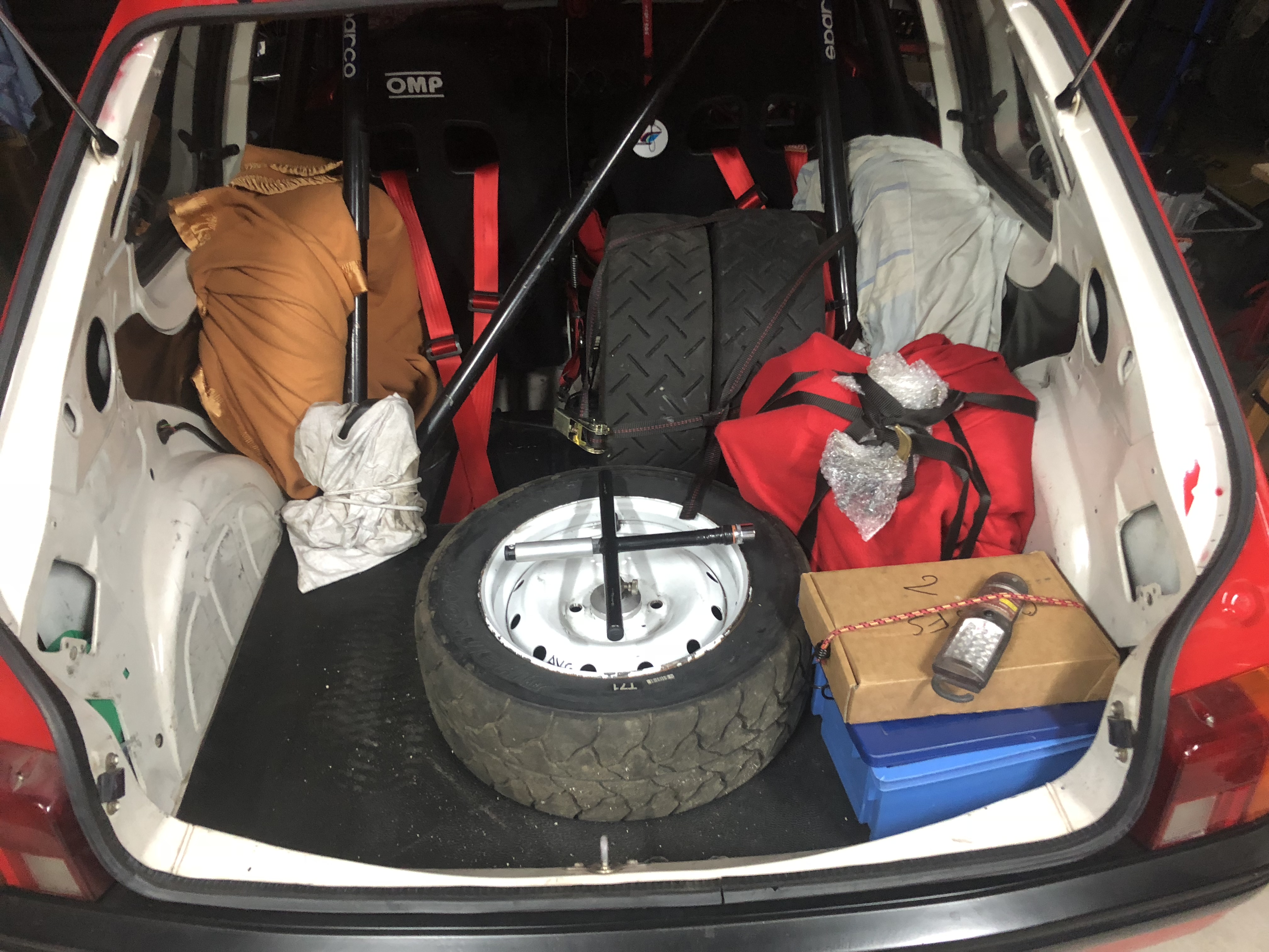

Le chargement pour la national a commencé <oo>

C'est bien les racing pour ça :mrgreen:

ton chargement ne gène pas pour la tension des harnais ?

bob_063 a écrit :ton chargement ne gène pas pour la tension des harnais ?
attention aux pièces baladeuses : ma caisse à outils est venue écraser les sangles de harnais, elles se sont tendues au max j'étais plaqué dans le baquet.
J'ai récupéré des filets de coffre qu on trouve dans toutes les berlines actuelles, ça tient le matos.

Ce que je fais sur la mienne, c'est que j'appuie une plaque de bois sur les barres inclinées de l'arceau. Ça me fait un coffre géant et aucun risque que ça vienne sur l'avant. ^_^
Quand j'ai vidé le chargement, je la repose à plat dans le coffre. ;)
