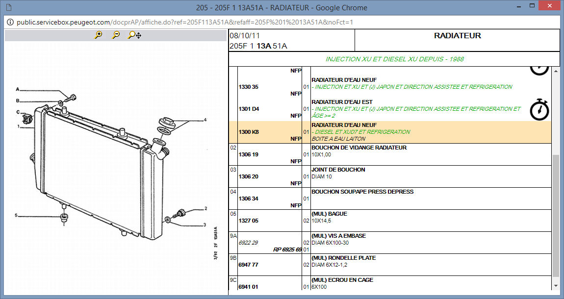

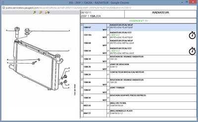

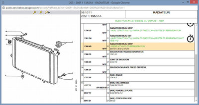

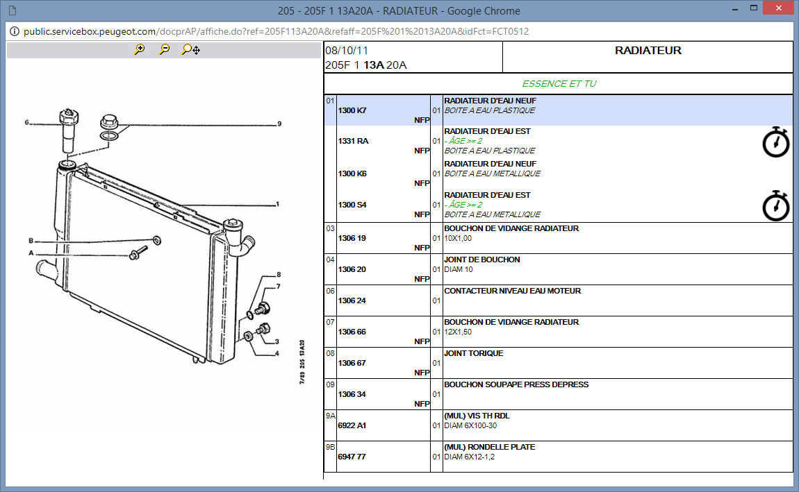

Re: référence radiateur moteur 205 Rallye.
t'as du bol je trainais sur Service box. Je suis étonné, pas de référence spécifique TU24 ??
Pour la mienne j'ai pris l'équivalent du 1300 K8 (dixit Oscaro)
Jul964rs92 a écrit :Pour la mienne j'ai pris l'équivalent du 1300 K8 (dixit Oscaro)
Il manque la sonde de niveau sur celui là "_"
Messages : 6156
Has thanked : 507 times
Been thanked : 726 times
Effectivement, encore un mauvais référencement <_< Celui que j'ai reçu a bien tout ce qu'il faut.
