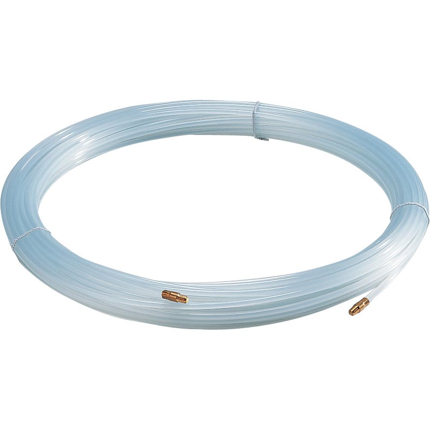

Petite astuce si vous avez à le faire ou sur une autre auto: procurez vous une aiguille d'électriciens, un peu de graisse ou vaseline dans la gaine et vous tirez tout dans la gaine facilement

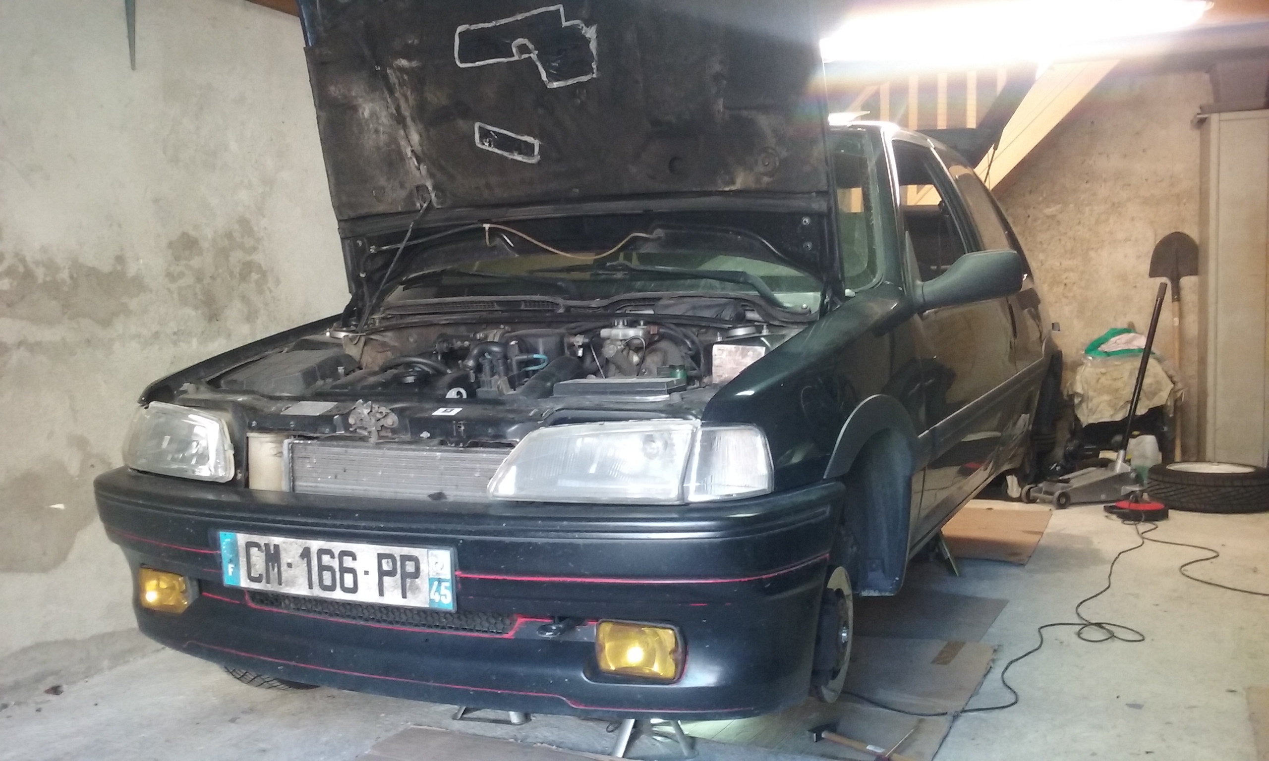

Passage en roulettes blanches avec les yoko a539
Merci au passsage aux administrateurs du forum d'avoir pu augmenter la taille maxi des pièces jointes,toutes mes photos sur hosting pics sont hs suite à la fermeture de leur site
