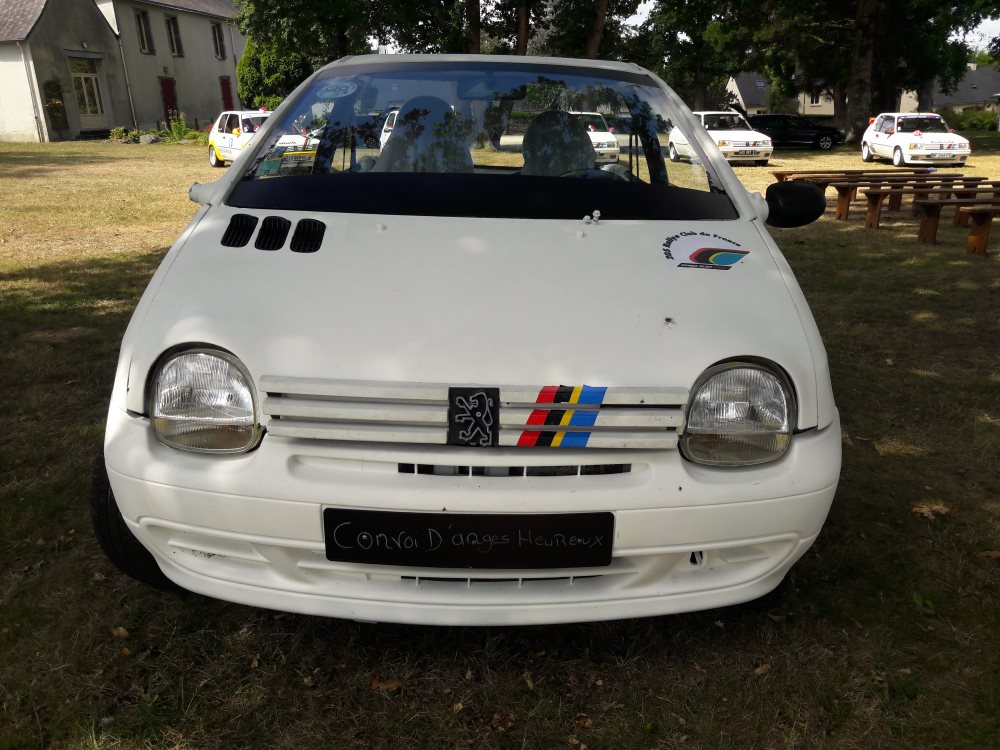

stevendesrallye a écrit :Merci ;)
J'ai eu droit à un exemplaire unique de chez Peugeot talbot sport , pour ma voitures balais
Y'a du taf :o

top cool ta twingo c top :lol: :lol: :ok:

Excellent la twingo :lol:
