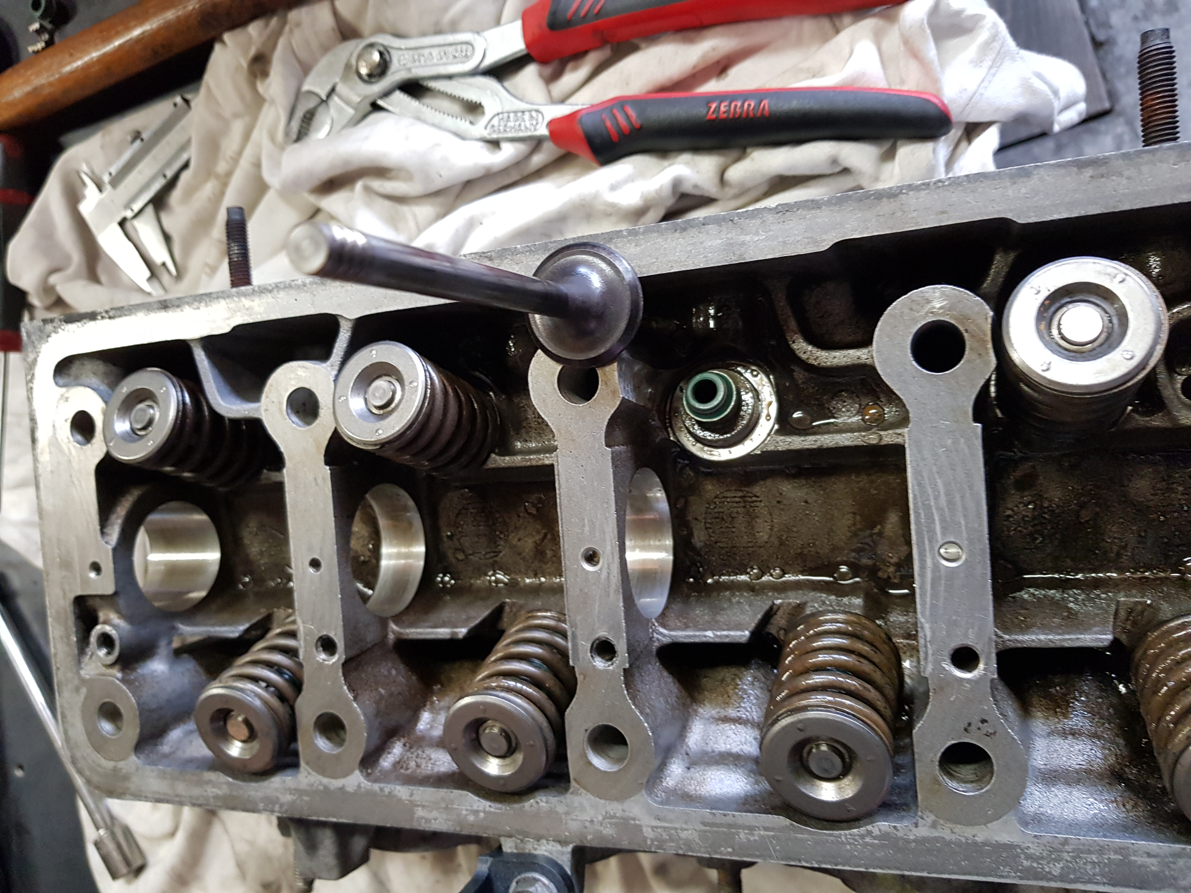

- moteur ouvert pour remplacement du joint de culasse
- remplacement des joints de queues de soupapes

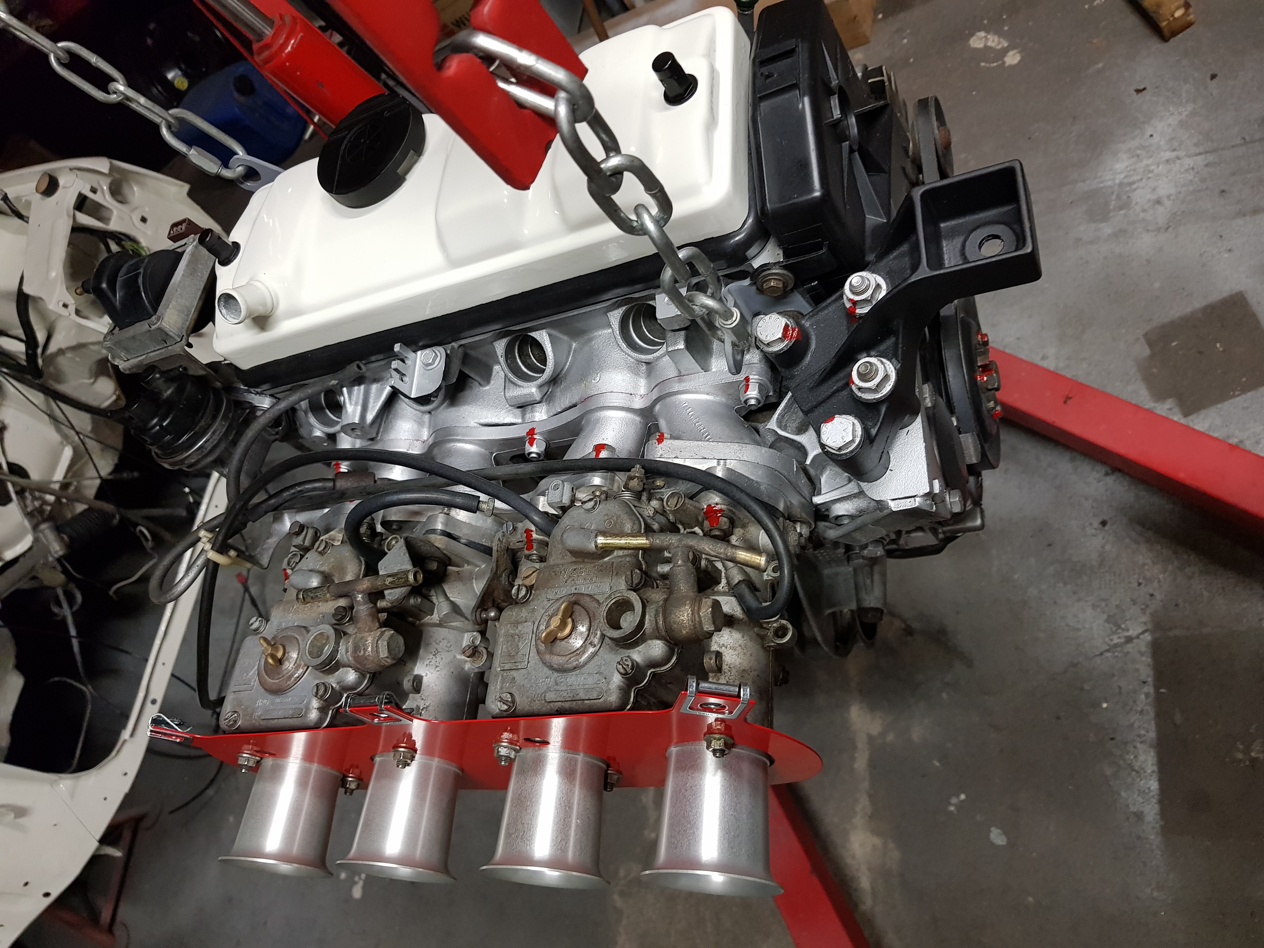

- montage du même arbre à cames de mon ex rallye pour gagner du couple.
- réglages en cours avec poulie réglable.

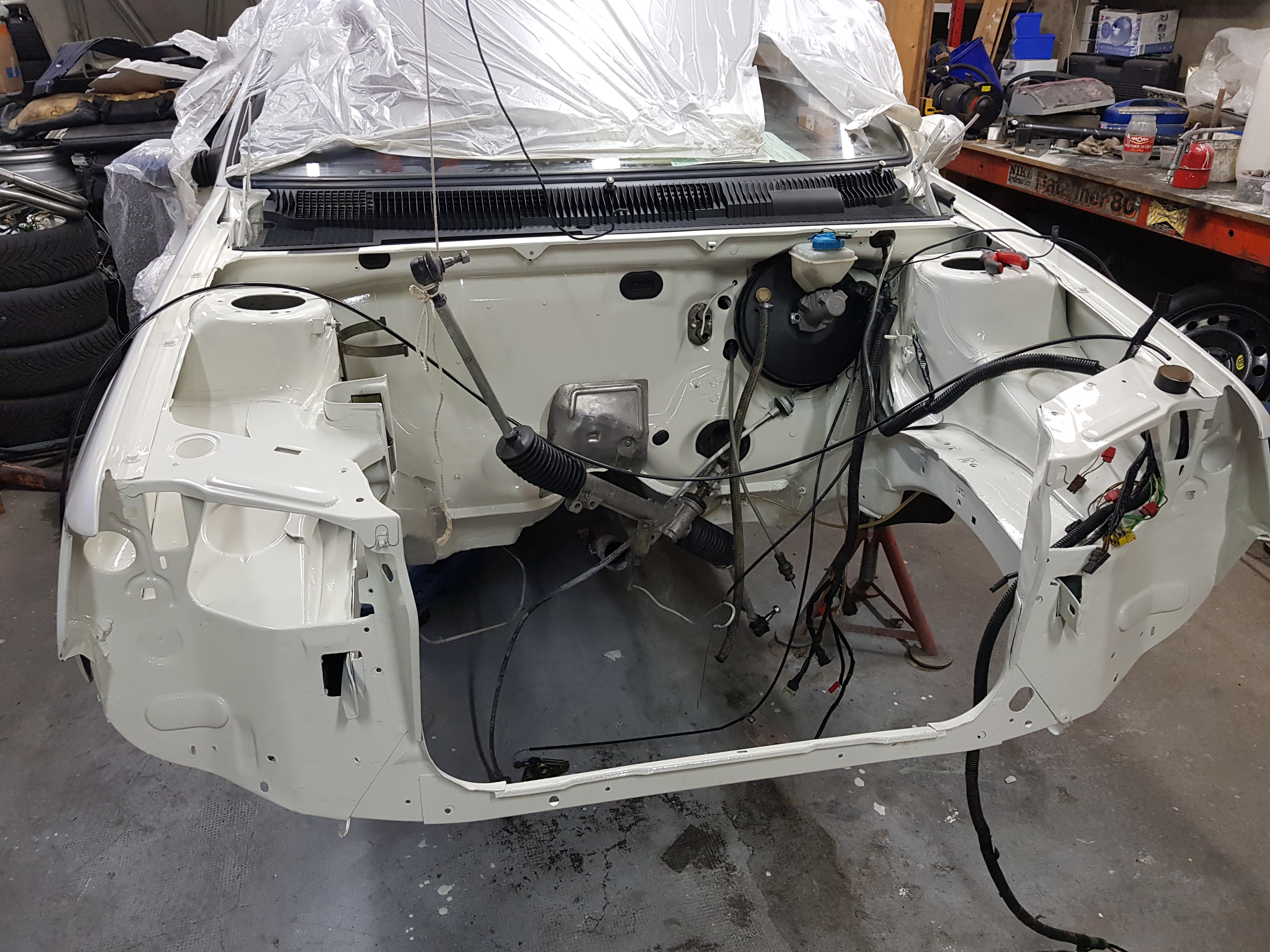

- reprise de l'étanchéité général pour enlever tout ce silicone multi color.

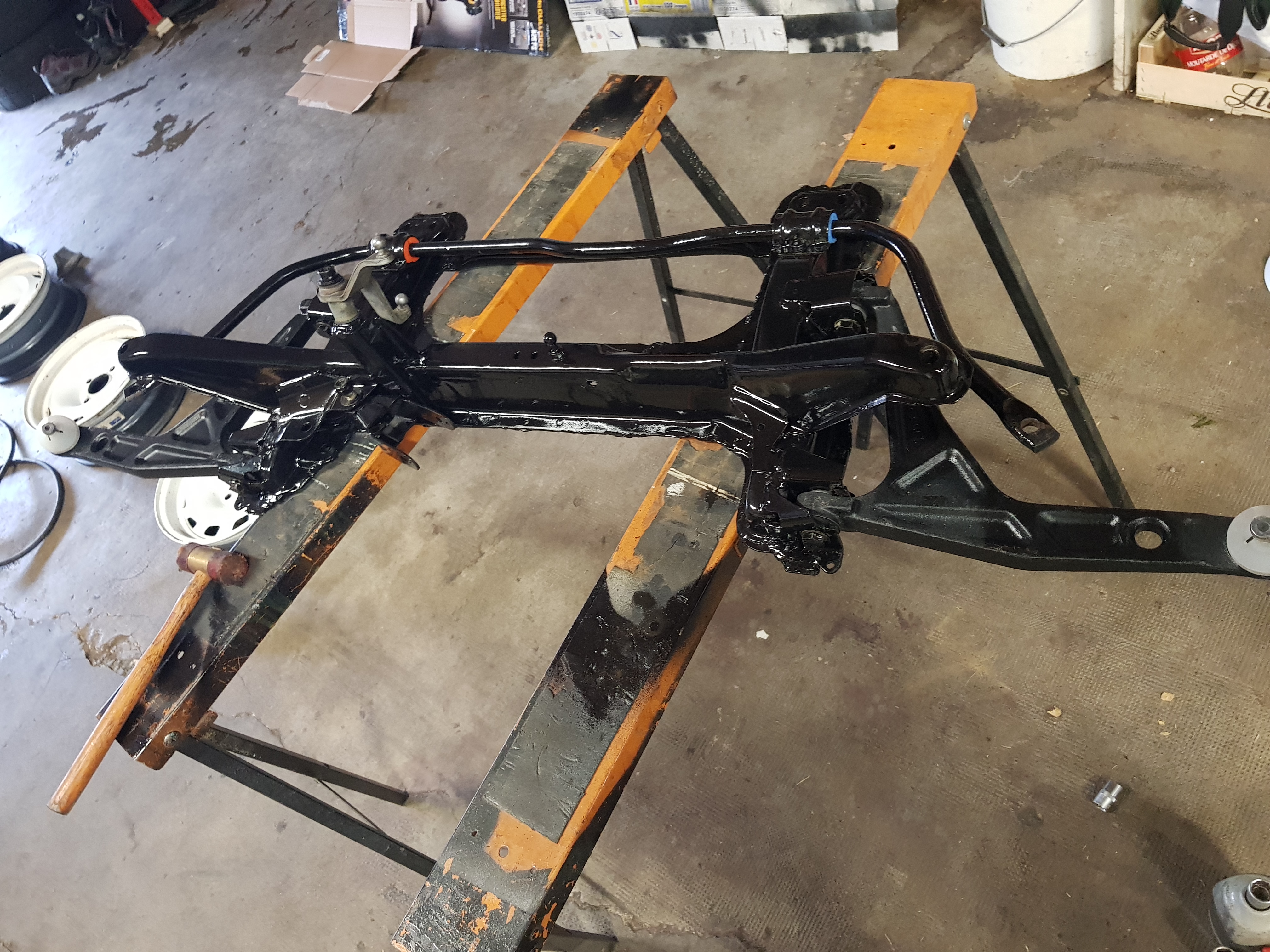

- décapage et peinture du berceau ( la peinture spécial châssis brille un peu trop à mon goût mais tampis )
- remontage du berceau avec sa barre stable et triangle neuf.

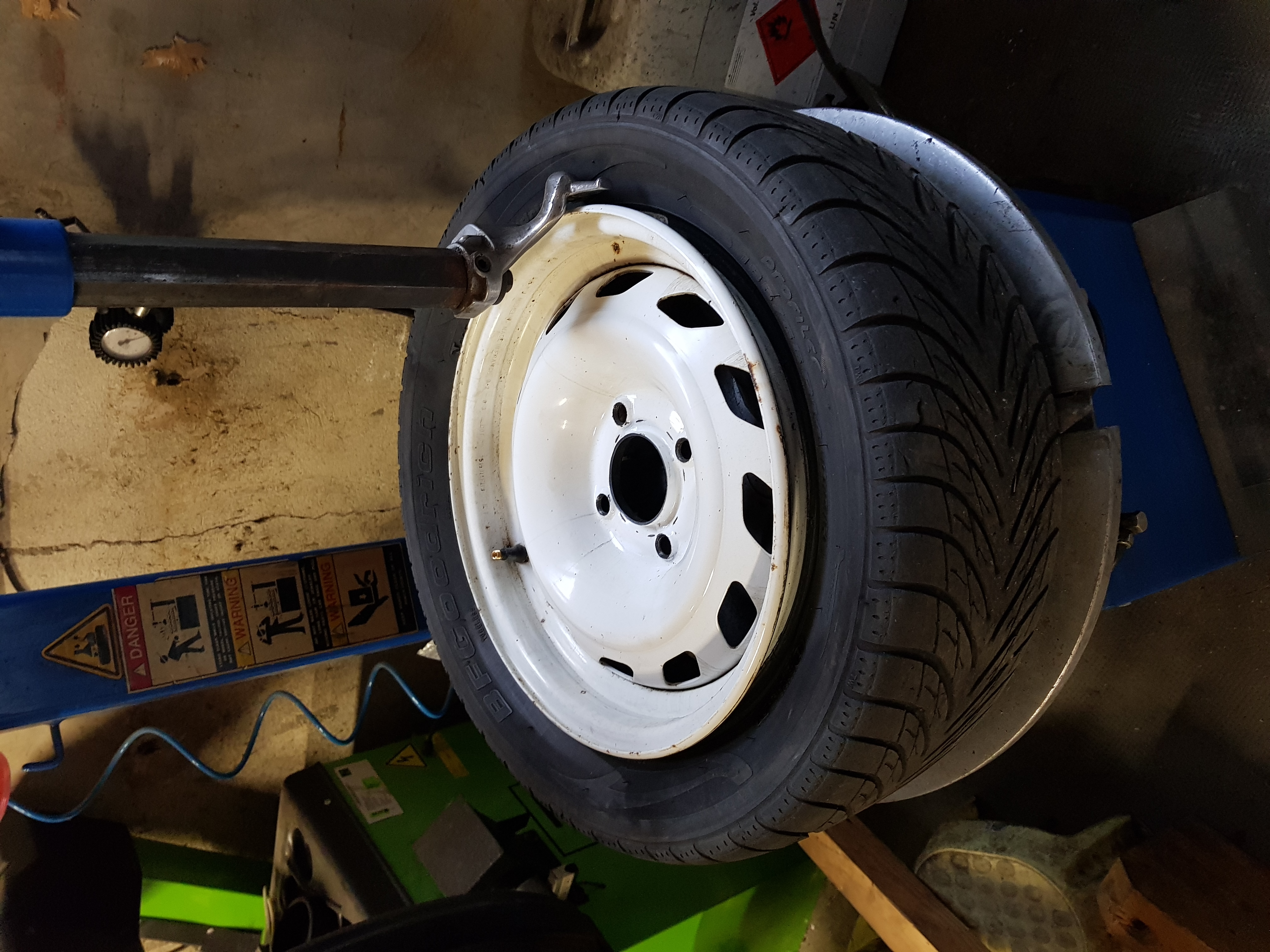

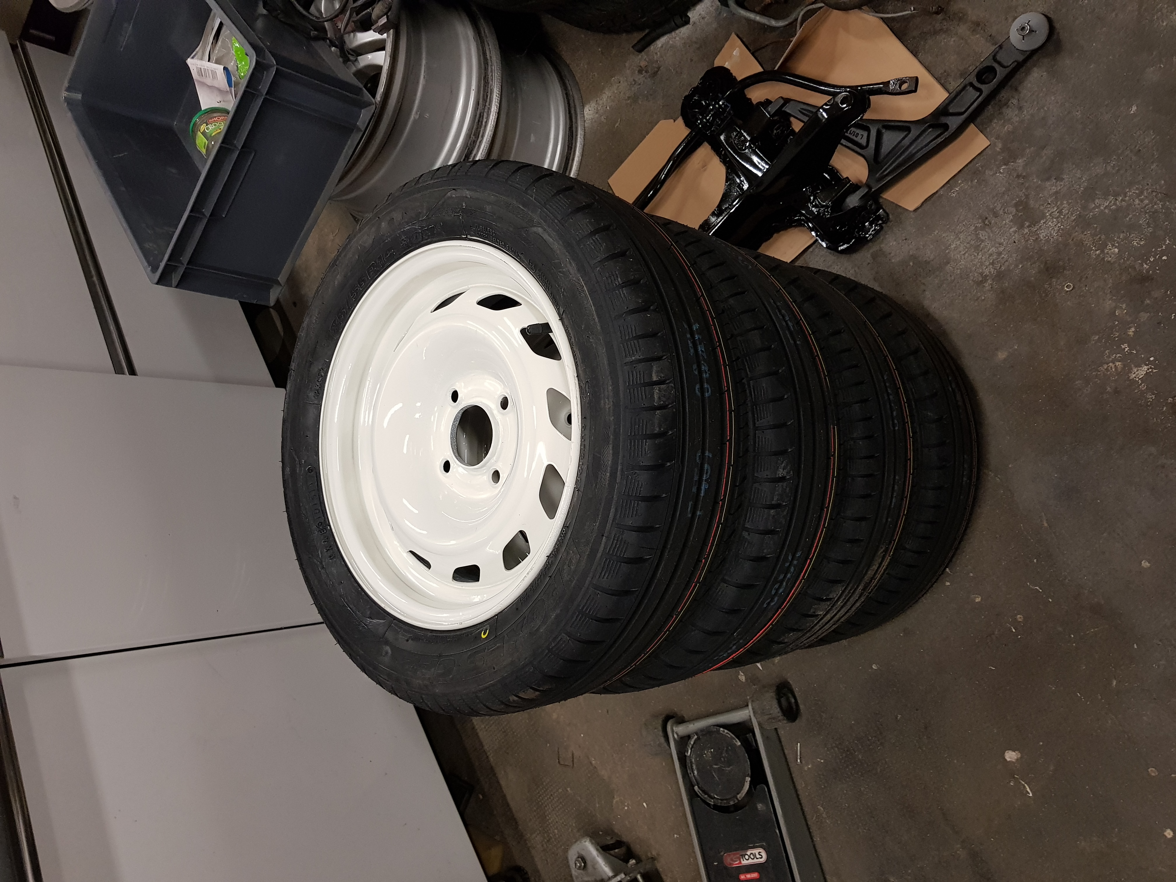

- peinture des jante provisoire de 106 rallye en blanc meije, et commande de 4 balles neuve. Toyo CF2

Beau boulot :ok: Par contre dommage de ne pas en avoir profité lors du changement des joints de queues de soupapes pour mettre des coupelles renforcées :(
barauto
Messages : 321
Has thanked : 45 times
Been thanked : 13 times
Re: Come-Back
Message par barauto »
jean-luc13 a écrit :Beau boulot :ok: Par contre dommage de ne pas en avoir profité lors du changement des joints de queues de soupapes pour mettre des coupelles renforcées :(
Oui je crois que j'ai fait une erreur, je les remplacerai après les premiers essais, ça m'étonnerai que ce soit au poil du premier coup.

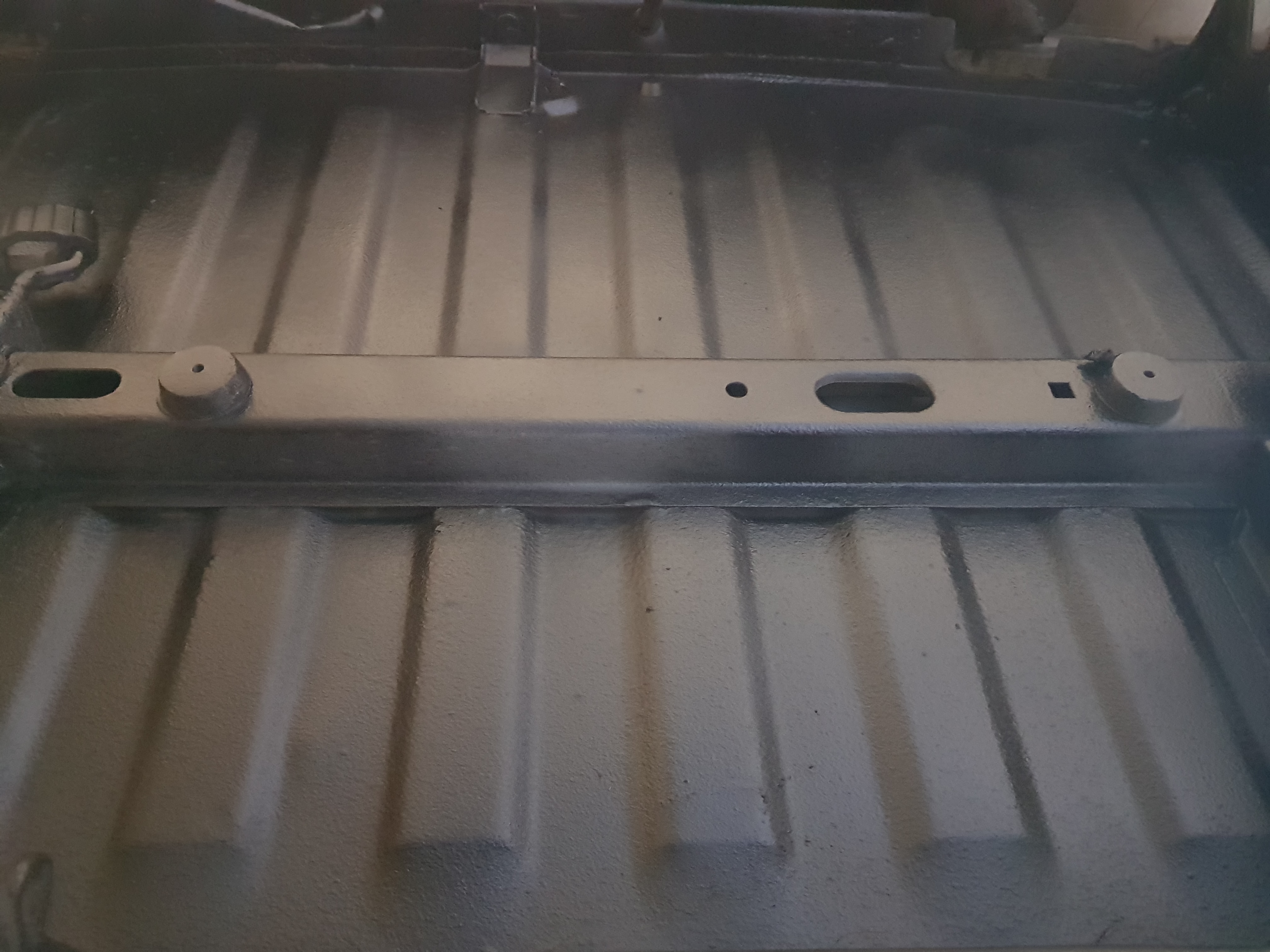

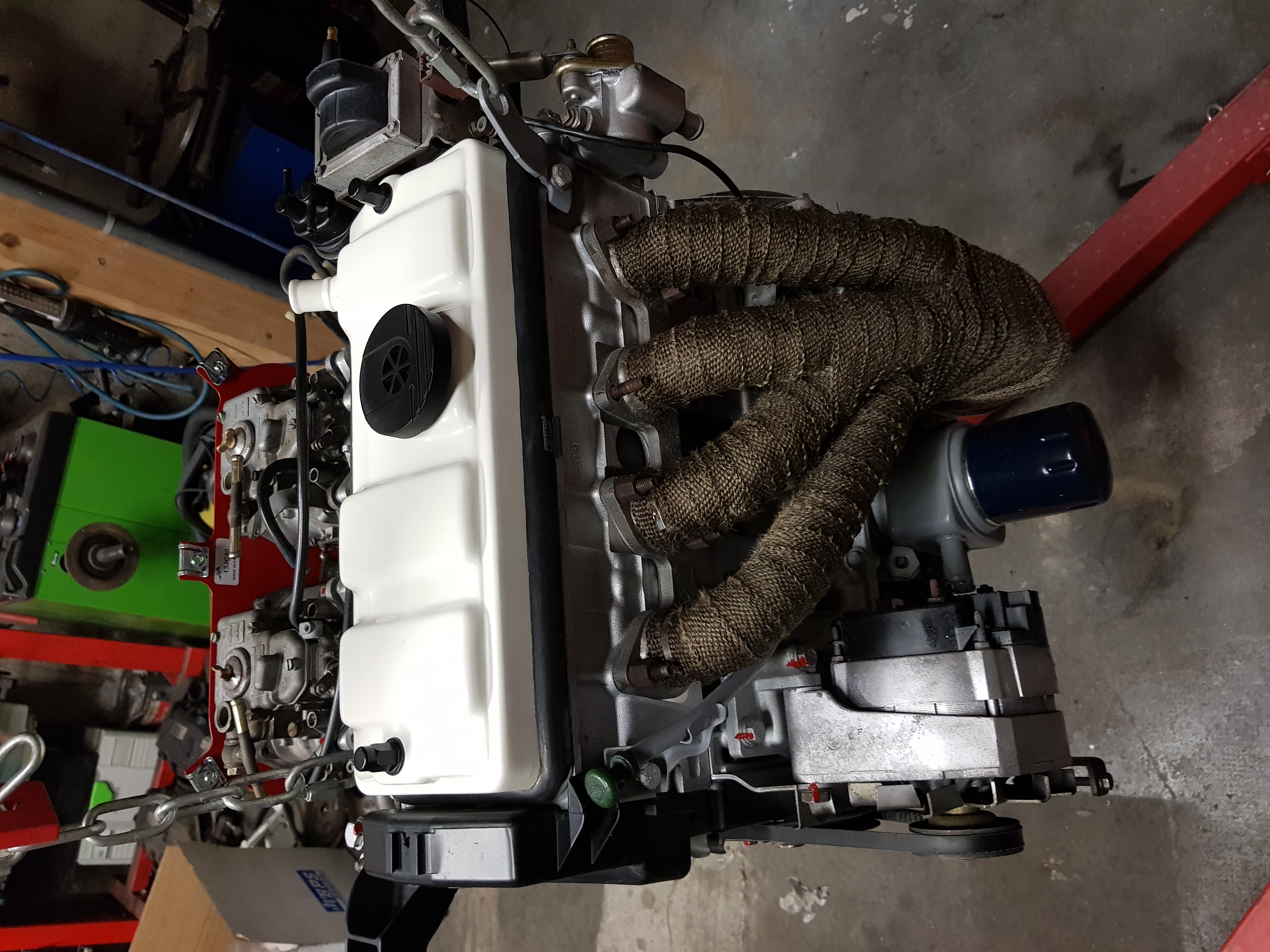

Petite muse à jour de la journée. Après une après midi le boulot.

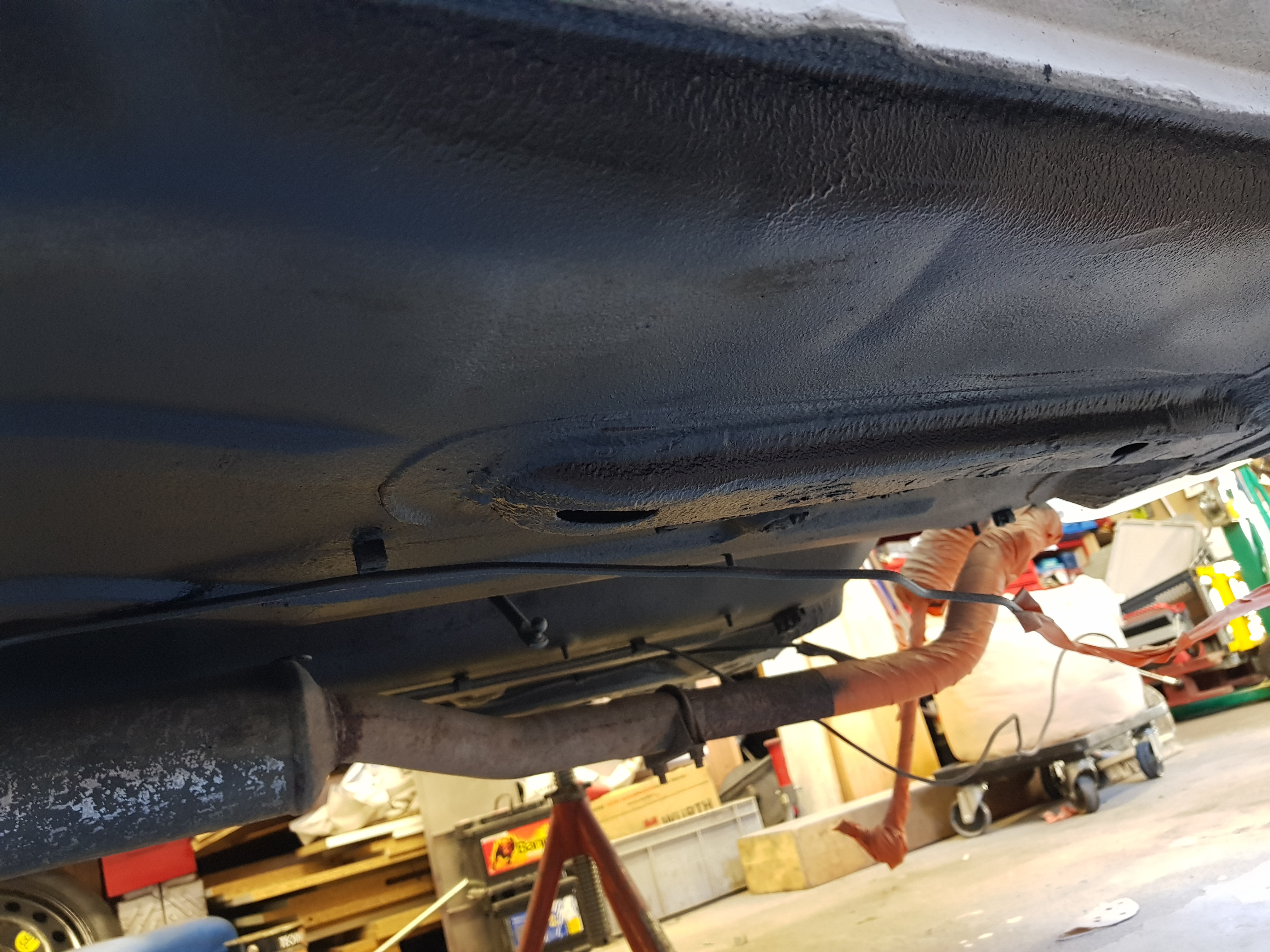

Re: Come-Back
C'est propre :ok: par contre je suis étonné que tu ais mis du ruban pare chaleur sur le collecteur vu ce qui vous est arrivé avec Robbi :wacko:
Messages : 13623
Has thanked : 537 times
Been thanked : 1172 times
Re: Come-Back
:huh: ils veulent refaire un barbecue?
barauto
Messages : 321
Re: Come-Back
J'espère ne pas refaire.
Mais cela diminue nettement la chaleur dans le compartiment moteur.
Après je n'ai pas que te de bon souvenir de cette isolation mais dans l'ensemble je pense que ça a fait ces preuves en général.
Vous avez des avis contraire je veux bien les entendre.

Le compromis parfait c'est le traitement céramique!
Pour le barbec de l'Ax, rappelons au départ que l'huile de boite n'était pas censée aller sur le collecteur d'échappement!

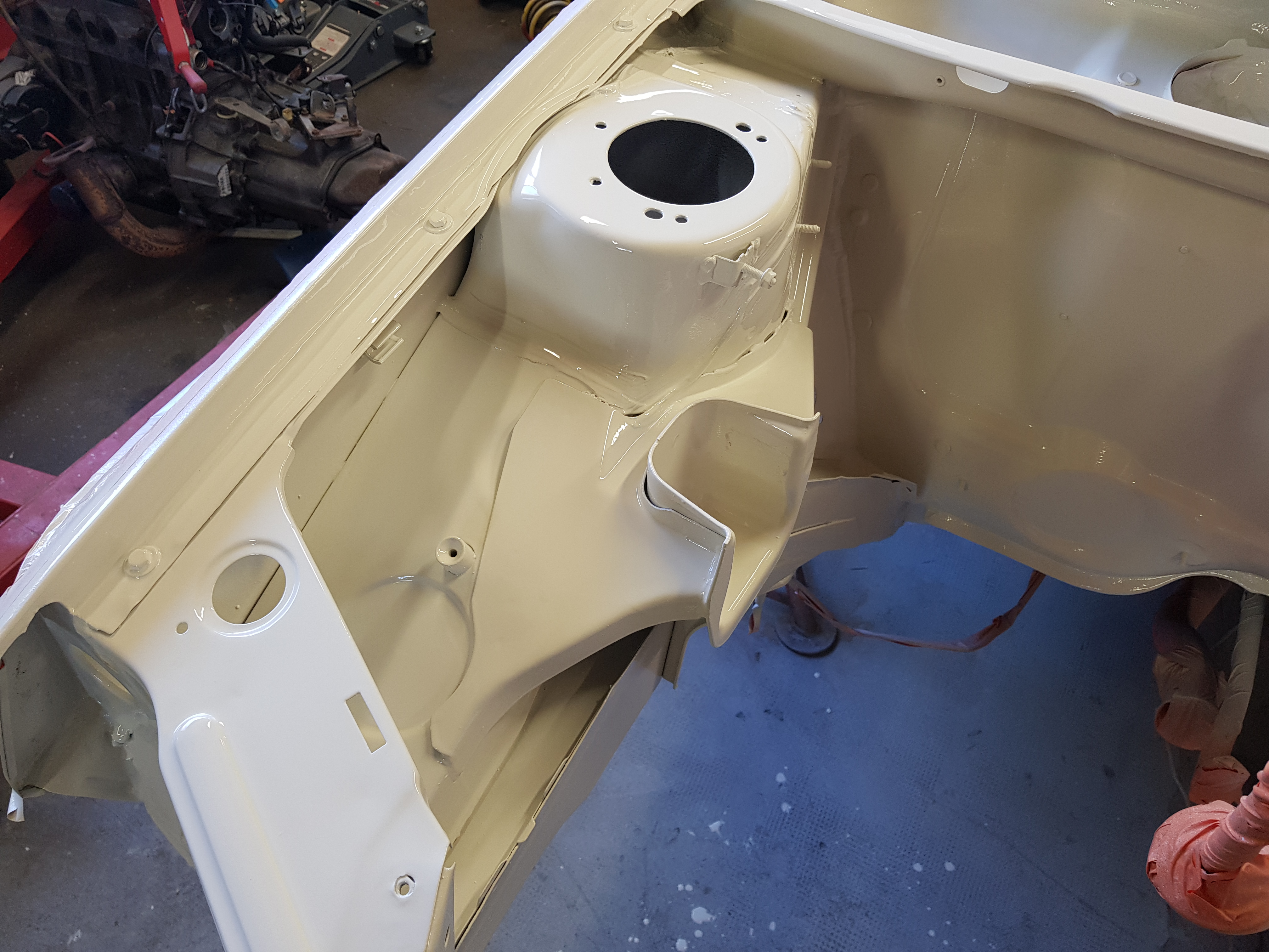

Petite matinée dominicale de boulot.
