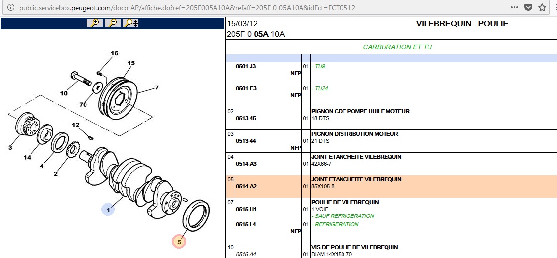

Je vais remplacer les joints de vilo coté embrayage sur mes 2 ralloches, la blanche pisse à fond.
Hormis tenter un décalage pour que le joint porte sur une portée moins usée du vilo, avez vous une combine pour résoudre ces problèmes d'incontinence :?:

Il y en a qui raccourcissement le ressort du joint...

Et un joint a double lèvres?

Perso, je te conseille de prendre tes joints chez pigeot B)
Si jamais l'étanchéité n'est pas bonne, tu peux effectivement réduire le ressort en le devissant et en supprimant une spire. Testé et approuvé sur la ralloche du beauf! Faut aussi que je m'occupe de ma bleue qui a le même problème avec des joints achetés chez RAS

Le dernier joint spi de vilo que j'ai pris chez Peugeot n'avait pas de ressort c'est juste la raideur de la lèvre qui fait l'étanchéité, .... Donc ça fuit toujours

bob_063 a écrit :Si jamais l'étanchéité n'est pas bonne, tu peux effectivement réduire le ressort en le devissant et en supprimant une spire.
je visualise pas bien l'opération :unsure: je verrais mieux dès ce soir, j'aurais les joints sous les yeux :)

balouba a écrit :Le dernier joint spi de vilo que j'ai pris chez Peugeot n'avait pas de ressort c'est juste la raideur de la lèvre qui fait l'étanchéité, .... Donc ça fuit toujours
Pareil , j’avais pris ce joint chez Peugeot lors de la remise en état de mon moteur et il n’avait pas de ressort. Par contre ça fait 6 ou 7 ans et je suis pas embêter :rolleyes:
Has thanked : 807 times
Re: Joints spi vilo
oui tant que le vilbrequin n'est pas marqué il n'y a pas de soucis,

J'ai acheté 2 joints chez Peugeot, en début d'année, c'était du Payen avec ressort
Attention à la mise en place de ce type de joint qui ne supporte pas la moindre deformation contrairement aux joints avec ressort ^_^

Lilive a écrit :Attention à la mise en place de ce type de joint qui ne supporte pas la moindre deformation contrairement aux joints avec ressort ^_^
Ressort ou pas, j'utilise le contenant du kit joint peugeot, il fait office de centreur pour le rentrer bien dans l'axe.
Ce qui me pêne le plus, c'est de déposer la BV une énième fois :crying:

j'ai remplacé ce joint sur la rallye d'un copain en janvier par un joint venant de chez RAS, le vilebrequin était marqué par 2 stries deja, le joint neuf a donc fuit, j'ai redéposé la boite et j'ai remis un joint Peugeot en nettoyant comme j'ai pu la porté du vilebrequin, ça n'a rien changé, ça fuit toujours <_< , a part décolleter le vilbrequin et y mettre une frete je ne vois pas beaucoup d'autres solutions

balouba a écrit :, a part décolleter le vilbrequin et y mettre une frete je ne vois pas beaucoup d'autres solutions
là on est dans l'intervention lourde :wacko:
je préfère tenter une modif du ressort, s'il y en a un.

Parfois, un bon coup de toile emeri peut faire des petits miracles sur ce type de fuite.
