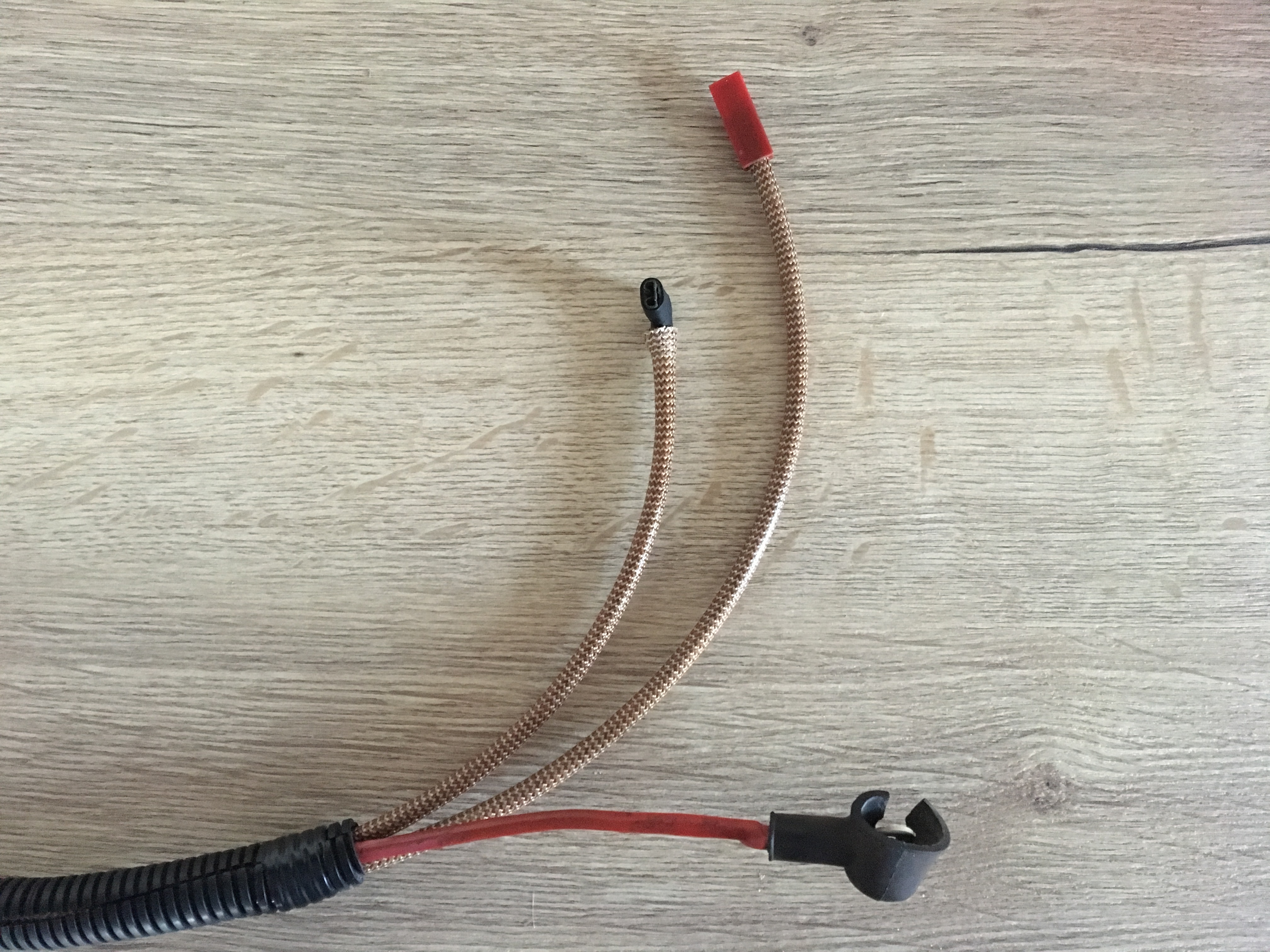

J’ai remplacé les fils qui souffraient de la chaleur sur le faisceau d’alternateur.
D’abord, fil haute température et ensuite gaine silicone haute temp. :ok:

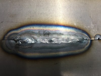

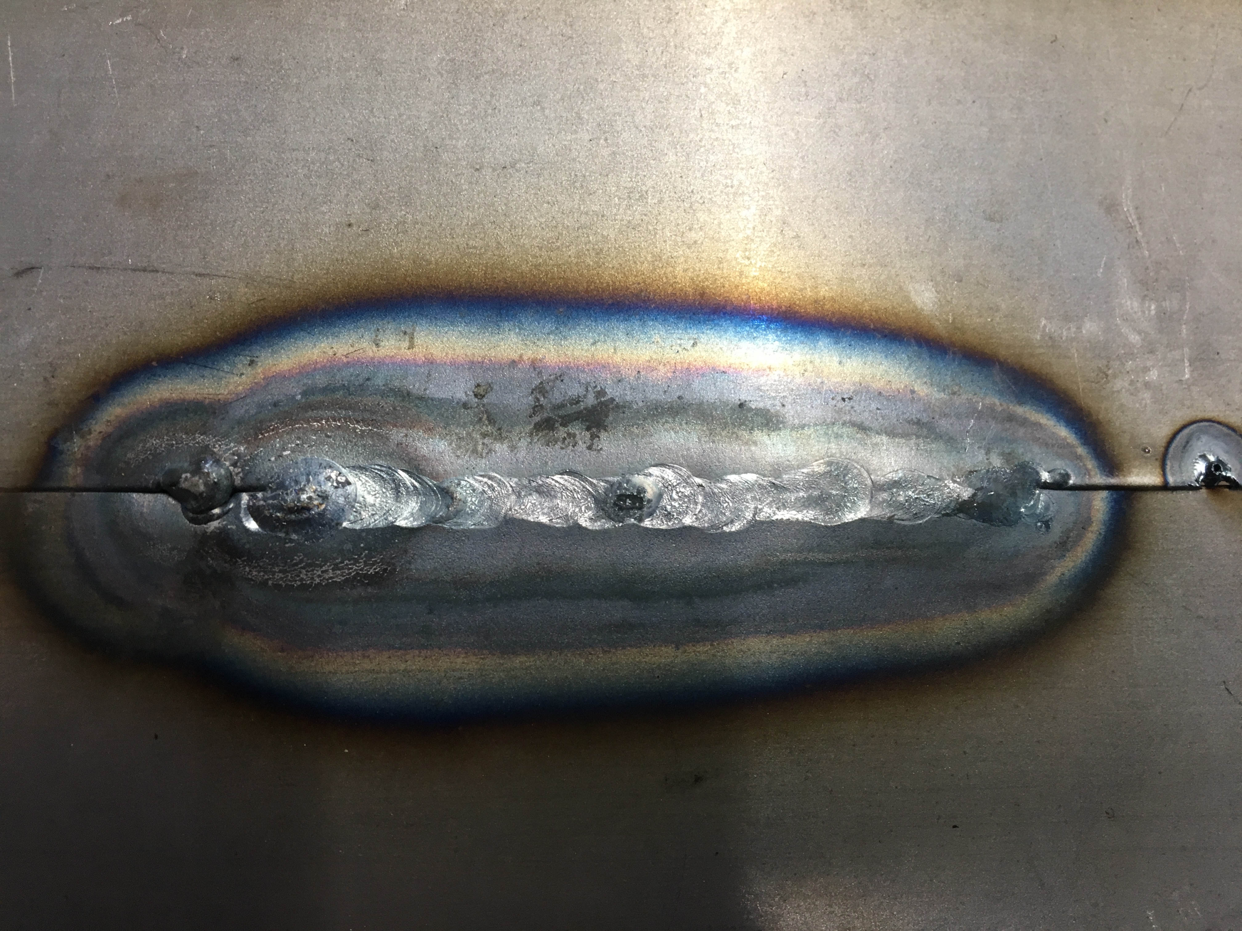

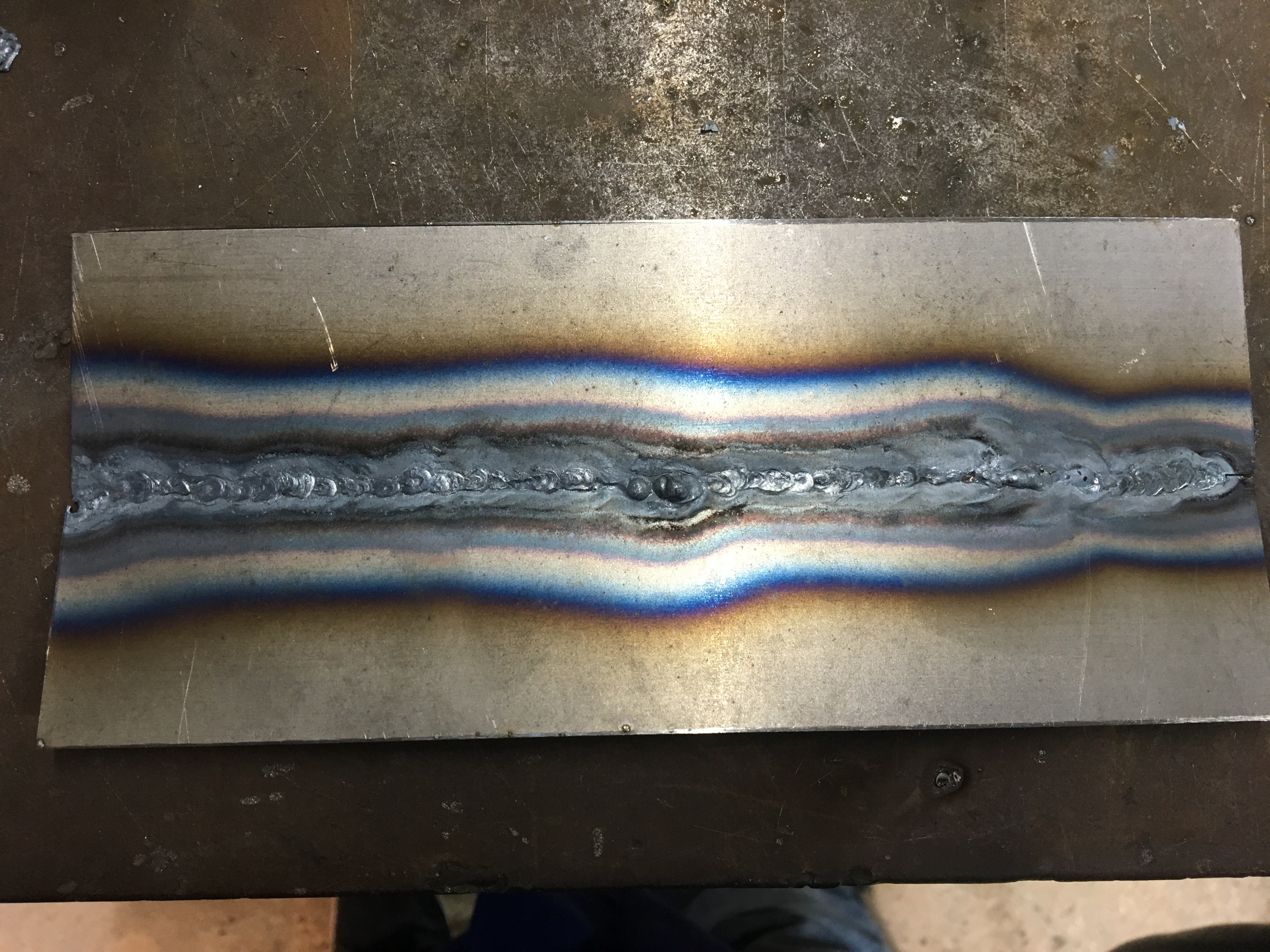

Et cet aprem, puisque j’avais 20mn devant moi, entraînement au TIG !!! :mrgreen:
Bon c’est pas encore des cordons de ouf. Mais je devrais m’en sortir pour remplacer les tôles pourries. :p

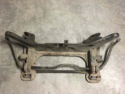

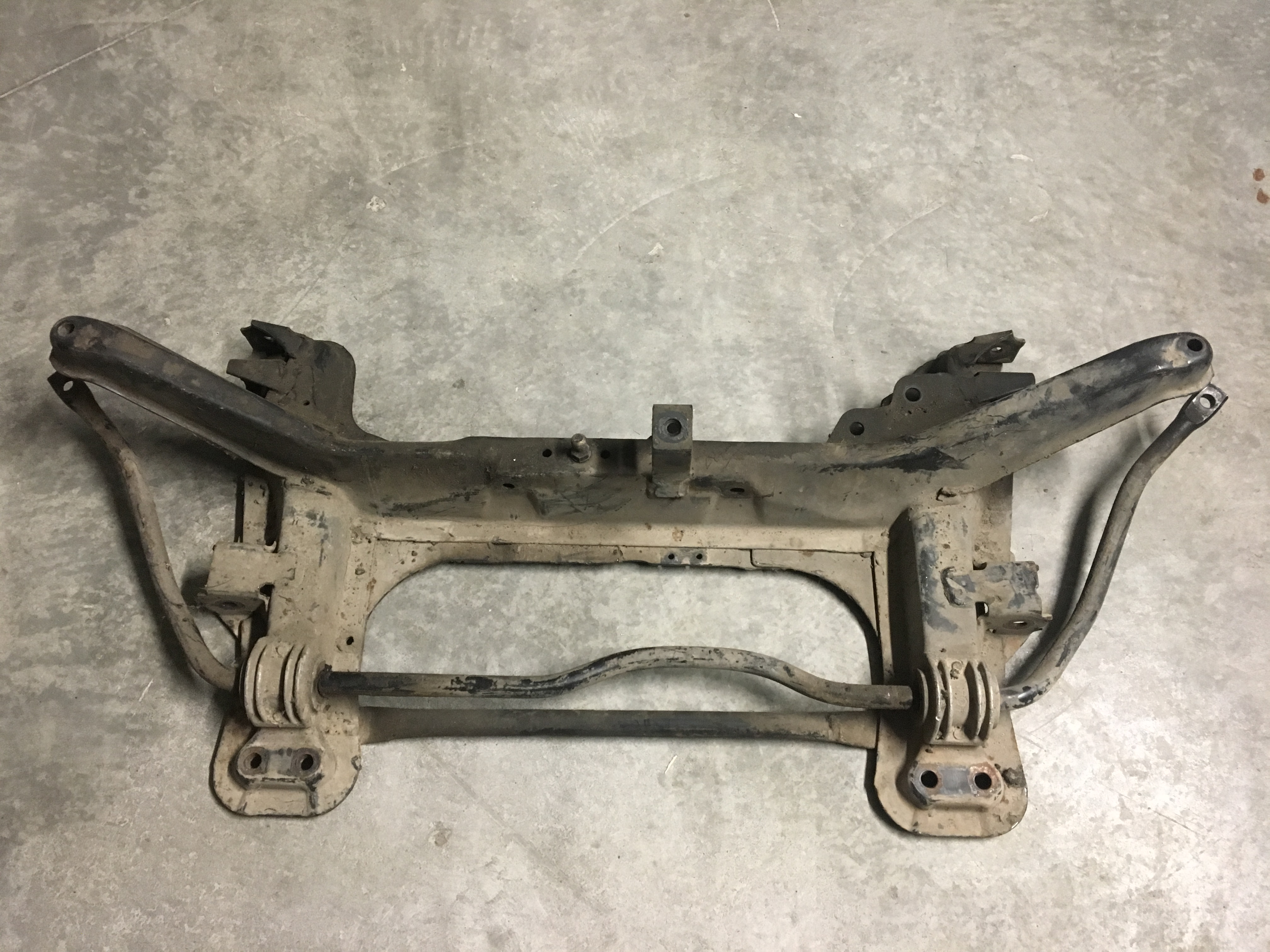

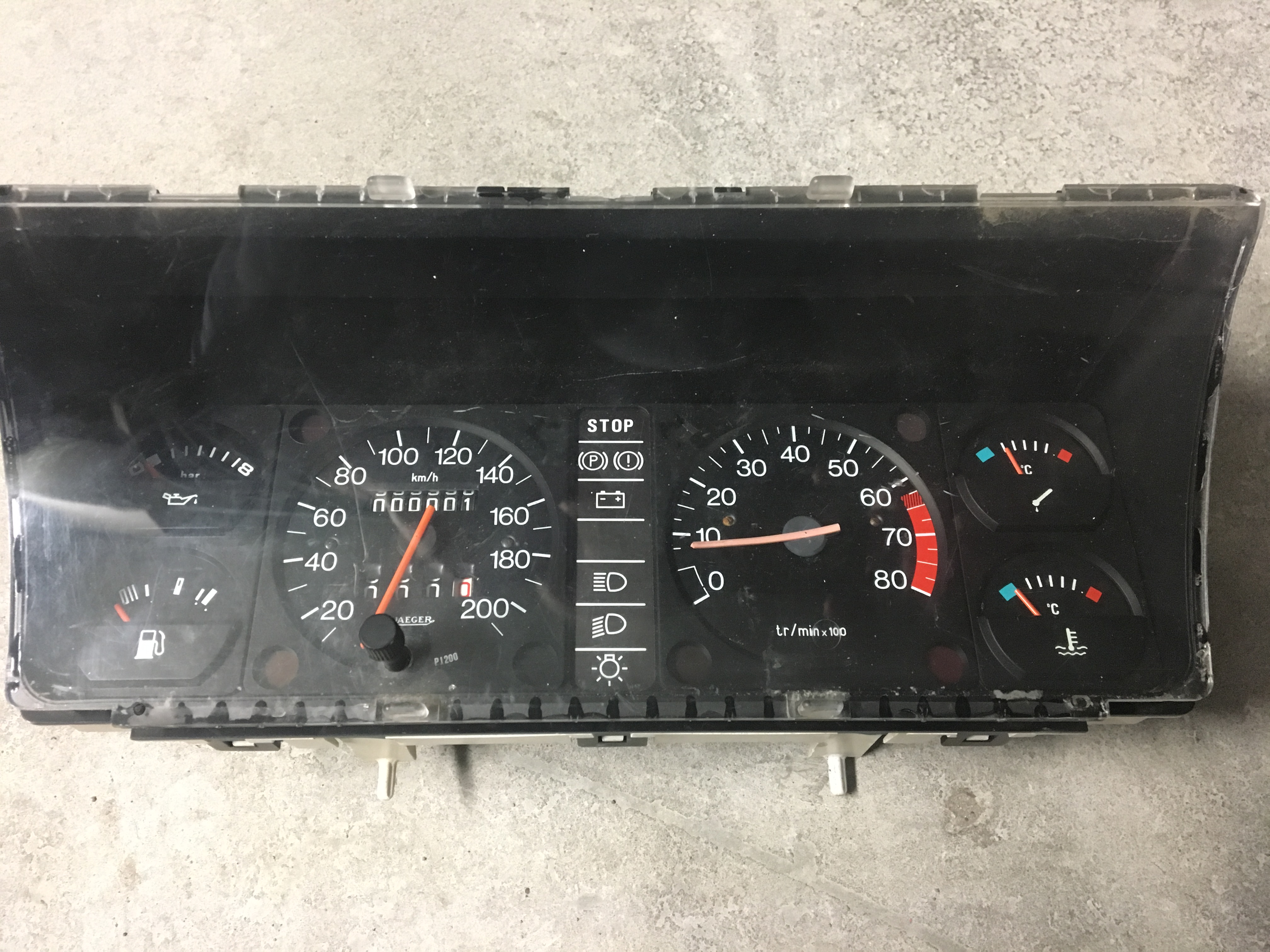

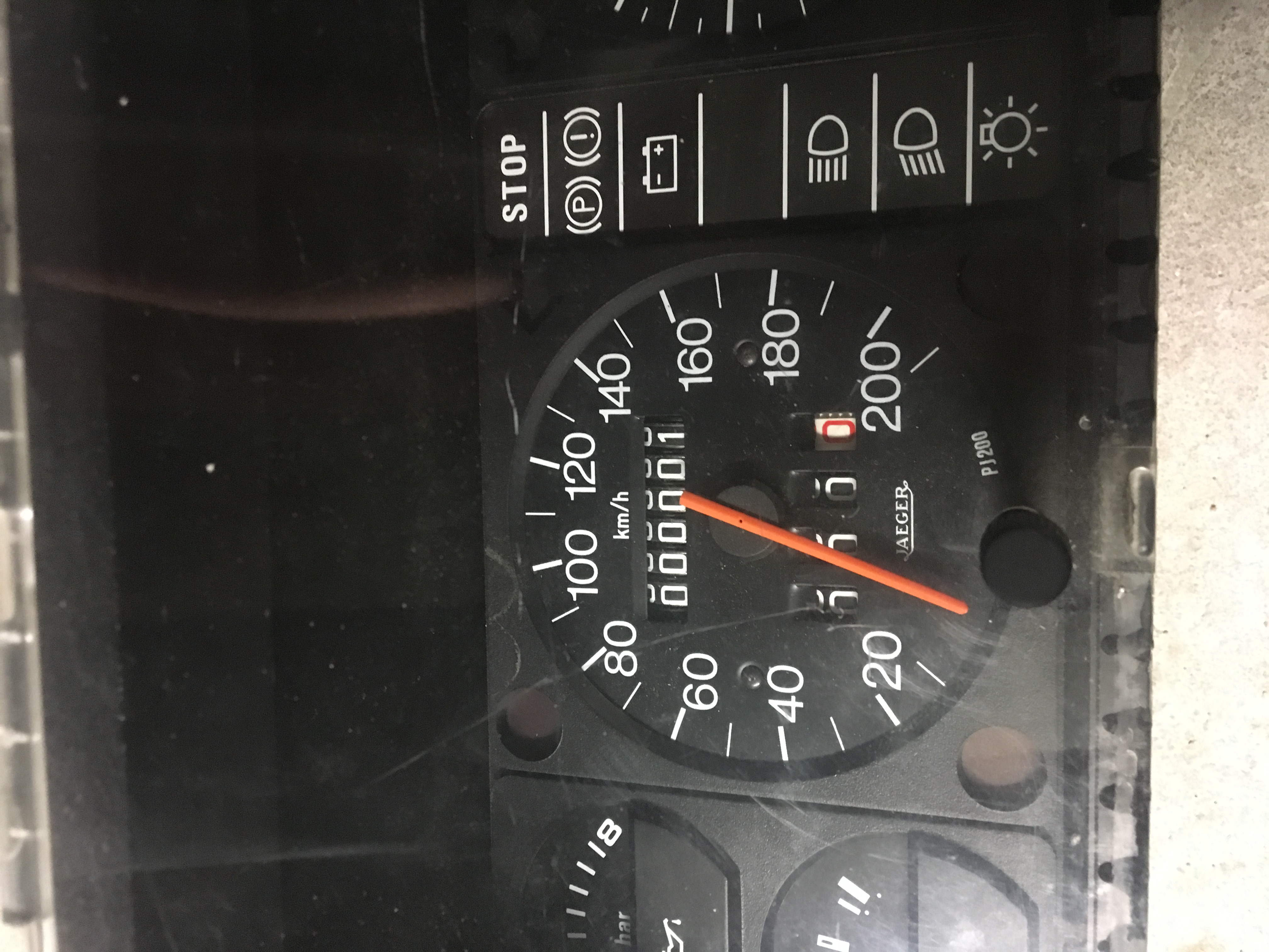

Ce soir réception du berceau et d’un compteur gti phase 1
Je crois que le compteur km est neuf !!!
Tout à zéro et aiguille nickelle :p

Top pour les manos et les aiguilles :ok:
Messages : 8735
Has thanked : 1216 times
Been thanked : 1585 times
jean a écrit :La greffe prendra t-elle ? :mrgreen:
Je suis pas chirurgien alors c’est pas encore fait.
Et en plus très loins d’etre Au top niveau infos pièces !!! :ph34r:
Pierro19 a écrit :Top pour les manos et les aiguilles :ok:
Y a qu’une aiguille sur les deux ! <_<

Ah oui je ńavais pas fais gaffe, dommage, bon Ben top pour les manos et l'aiguille :D

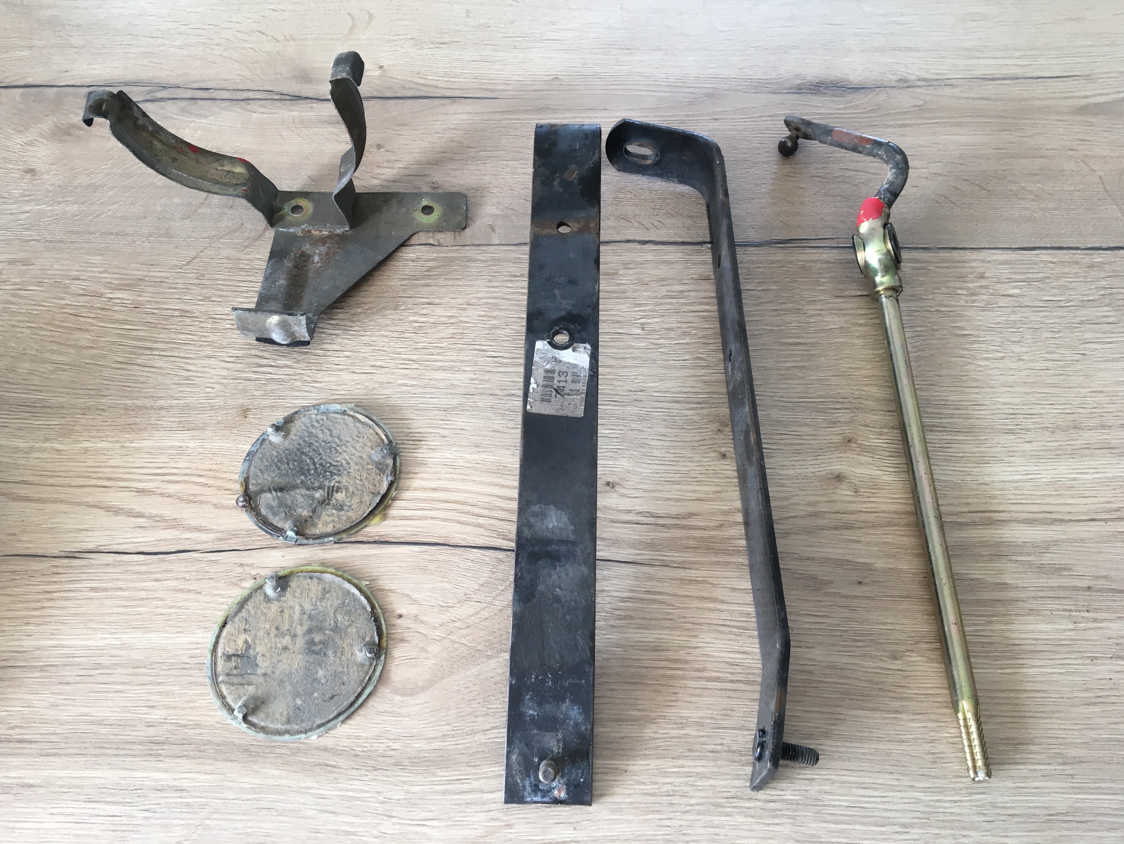

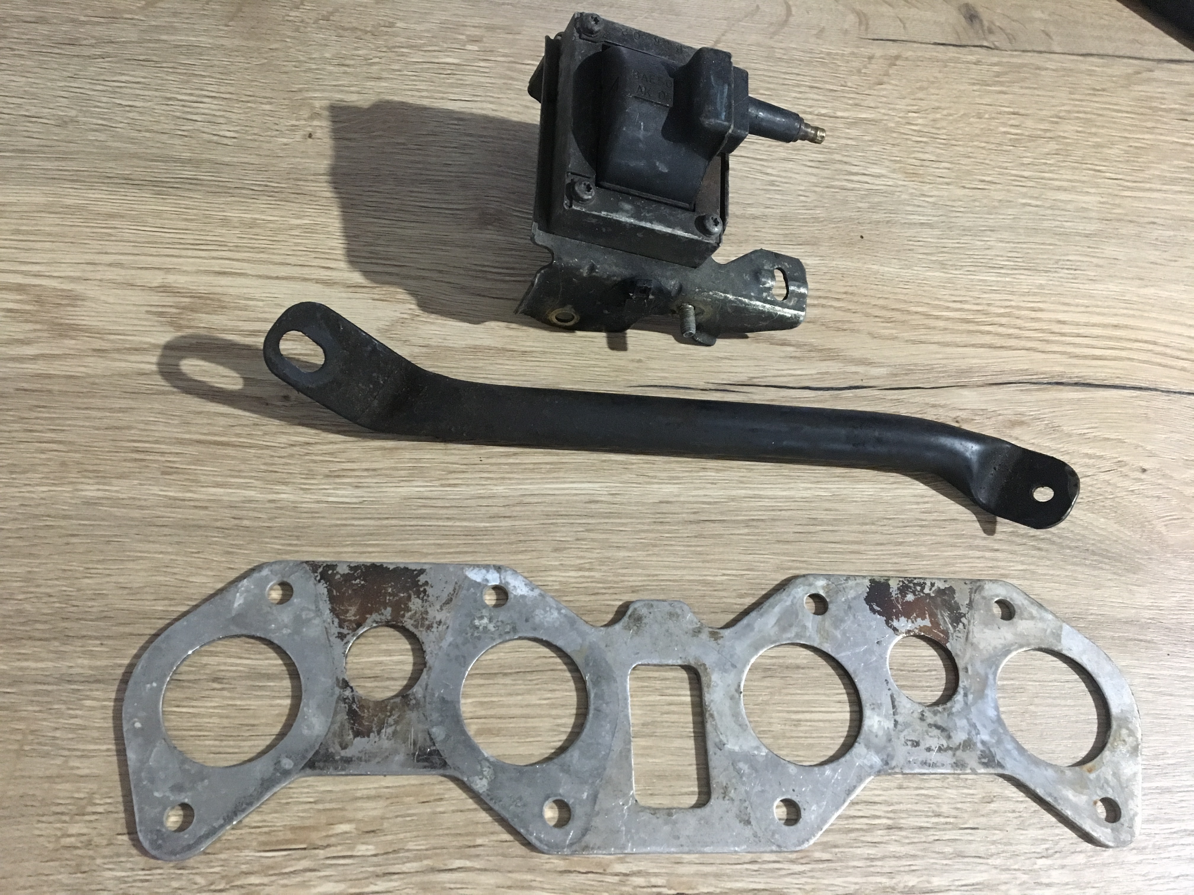

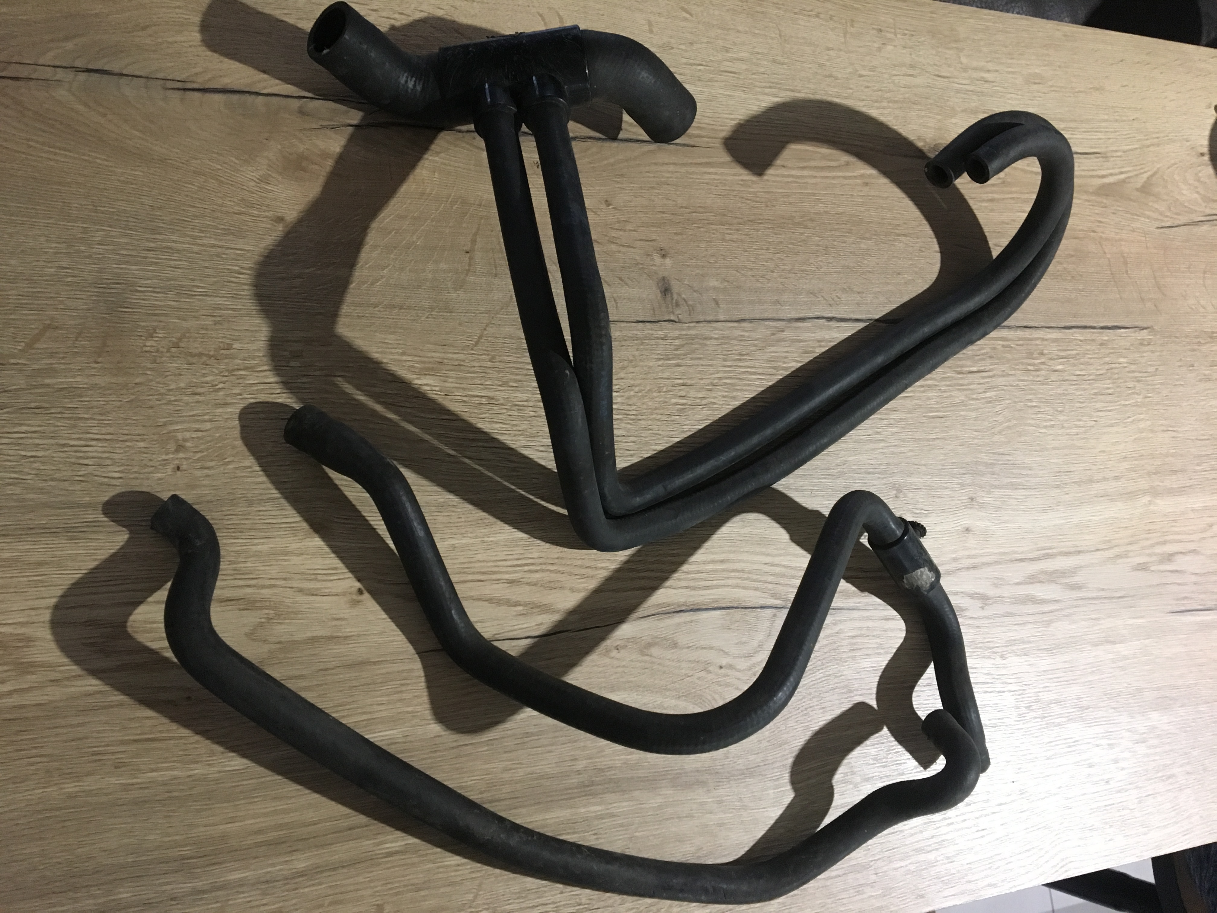

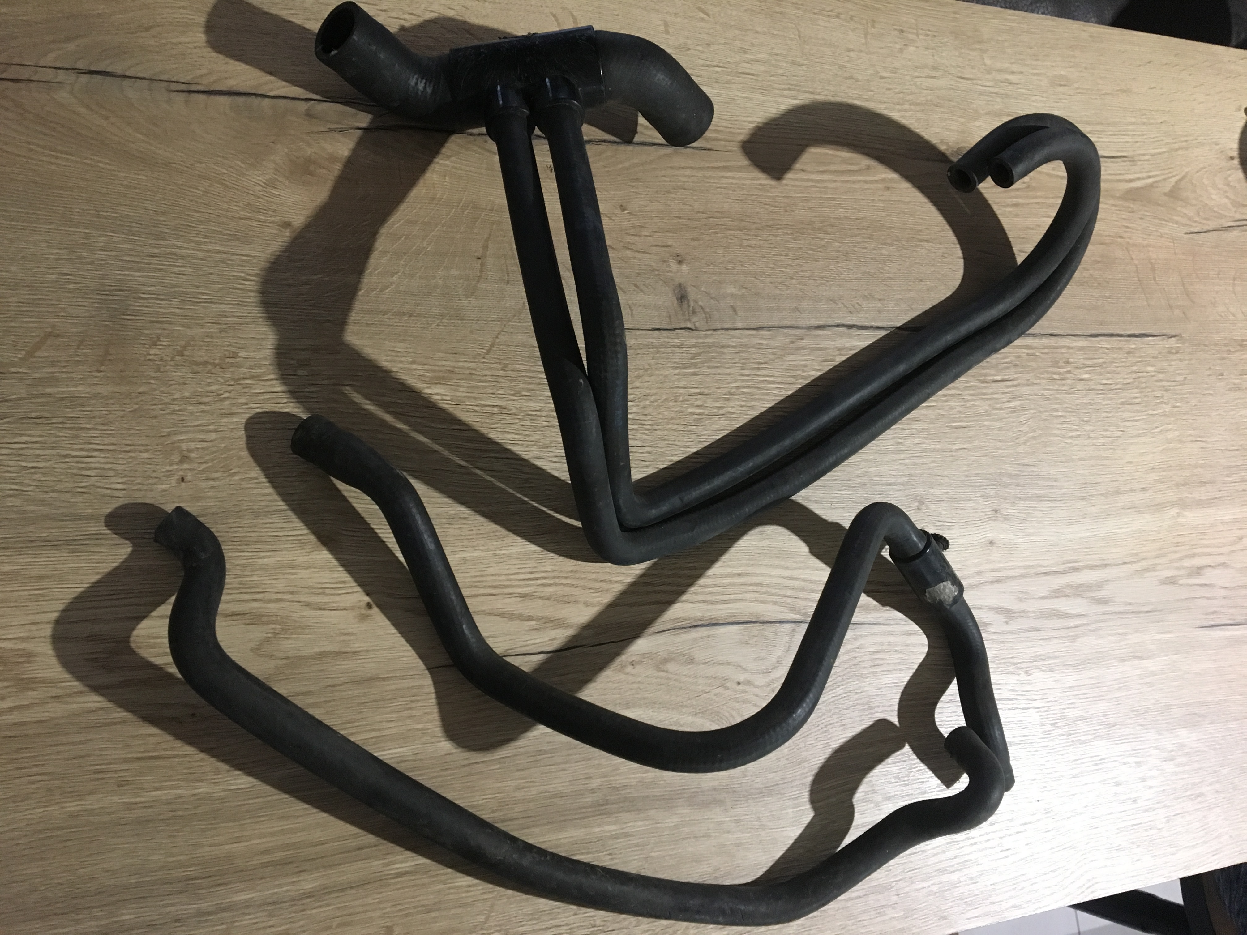

Ce week-end arrivage de pièces pour continuer de rassembler tout ce qu’il faut pour démarrer la restau. :p
Un grand merci à Ex-Moa !!!
Un lot de durite de rallye en super etat.

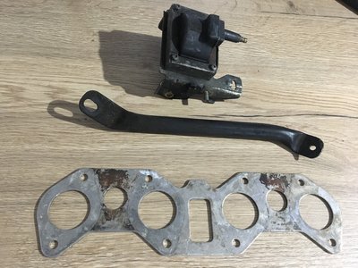

Un support de bobine et un support et une plaque de carbus :D
Le tout cadeau de la maison Ex-Moa <oo>

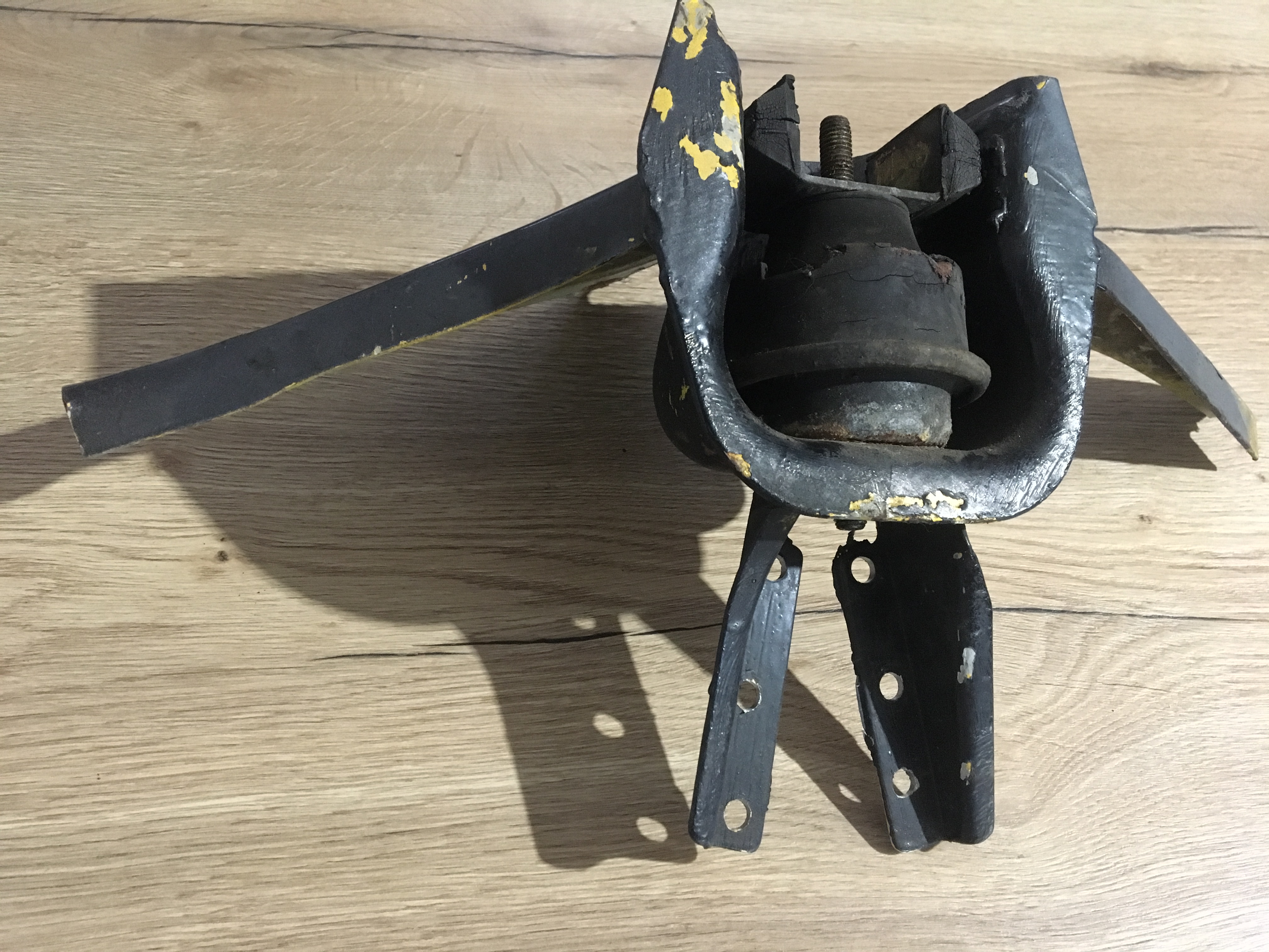

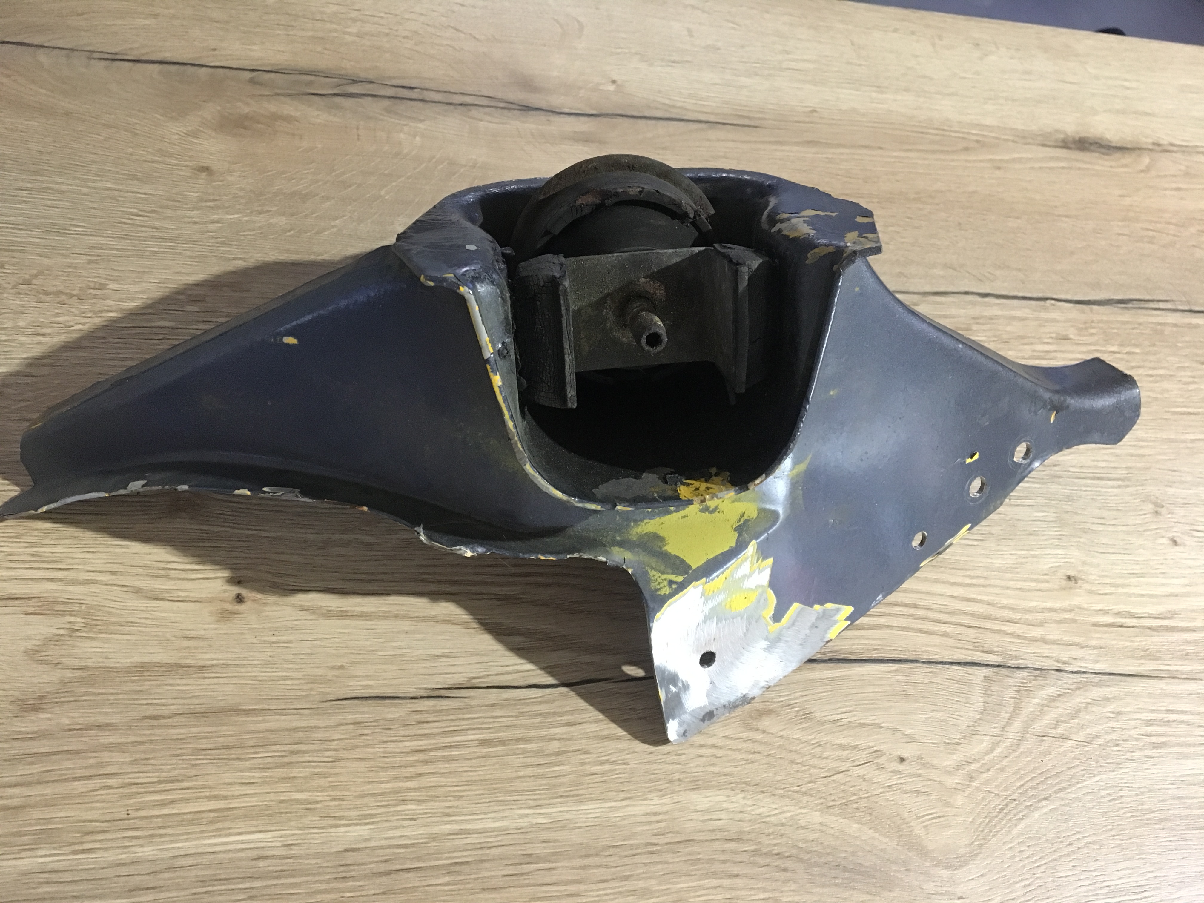

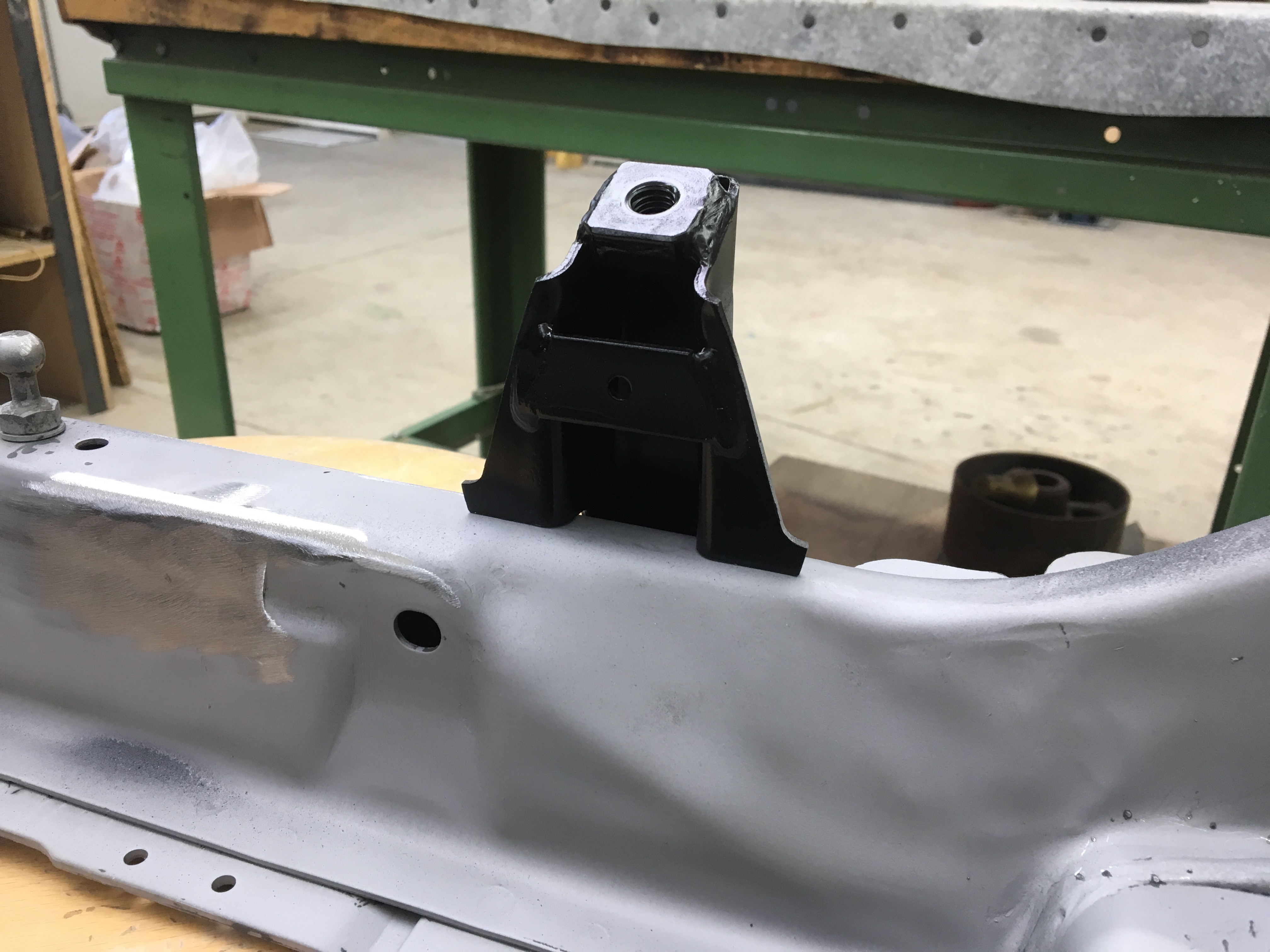

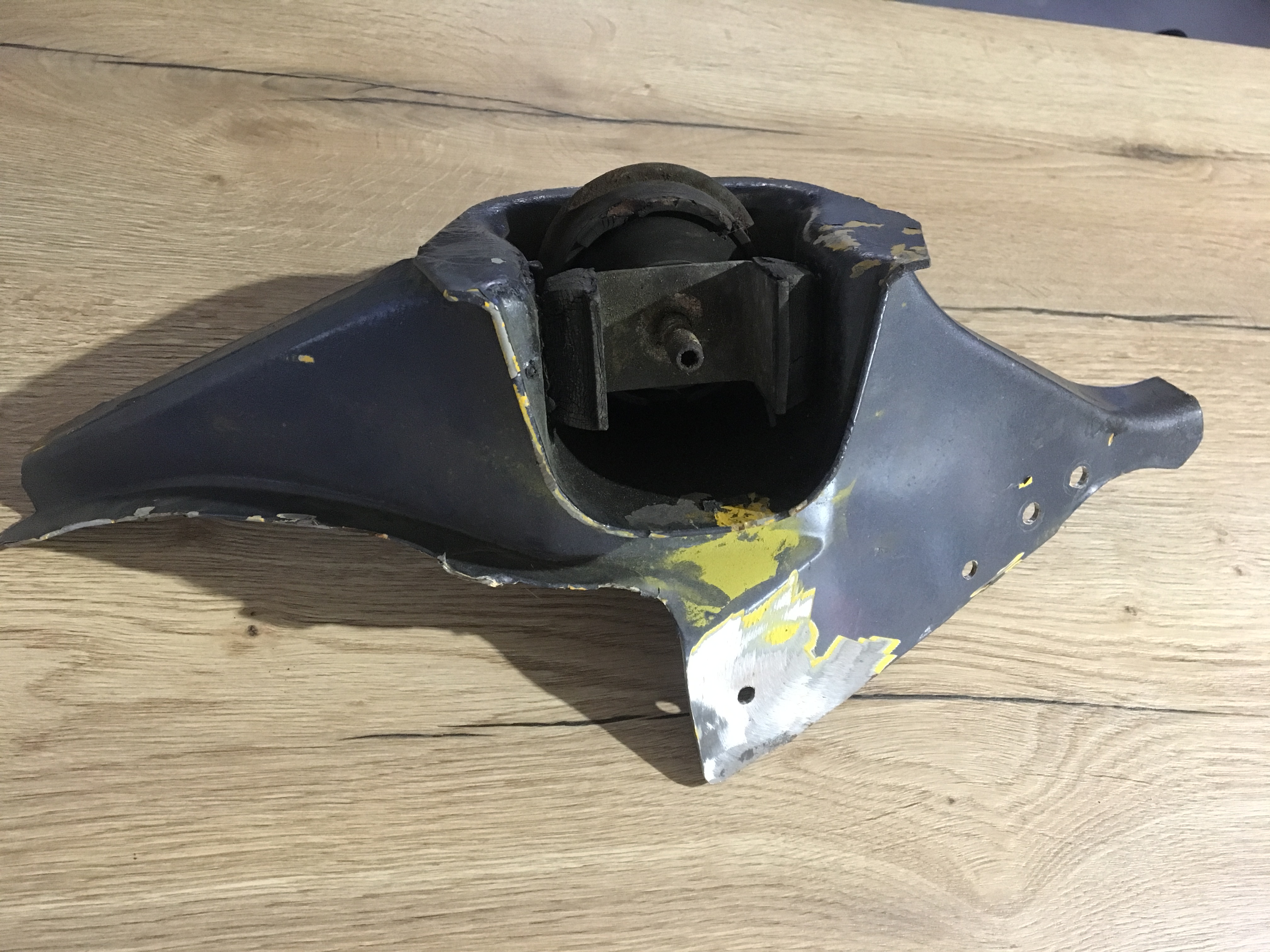

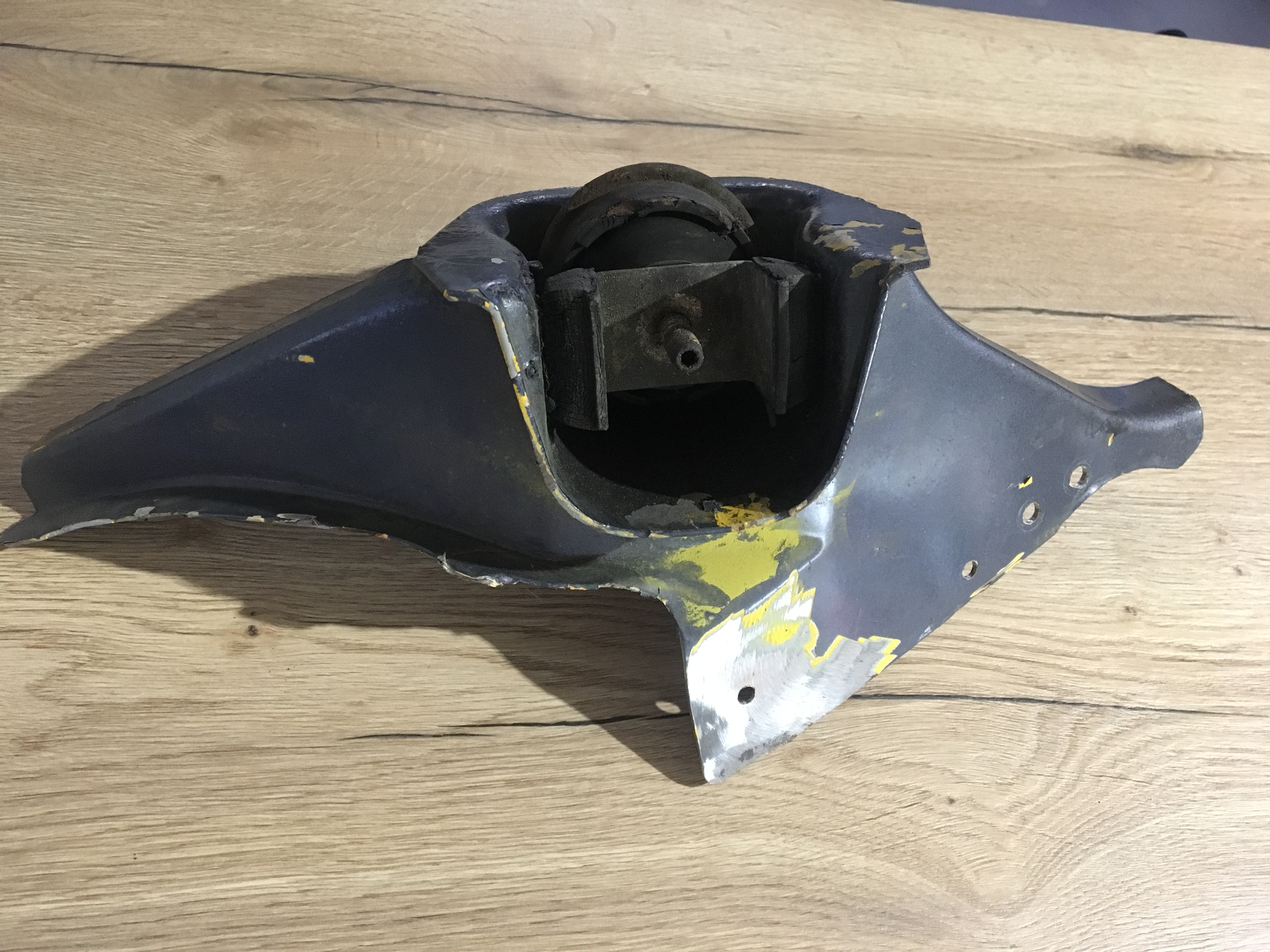

J’ai aussi reçut le support moteur a remettre sur la caisse
Il n’y a plus qu’a le préparer avec un bon coup de microbillage. :ok:

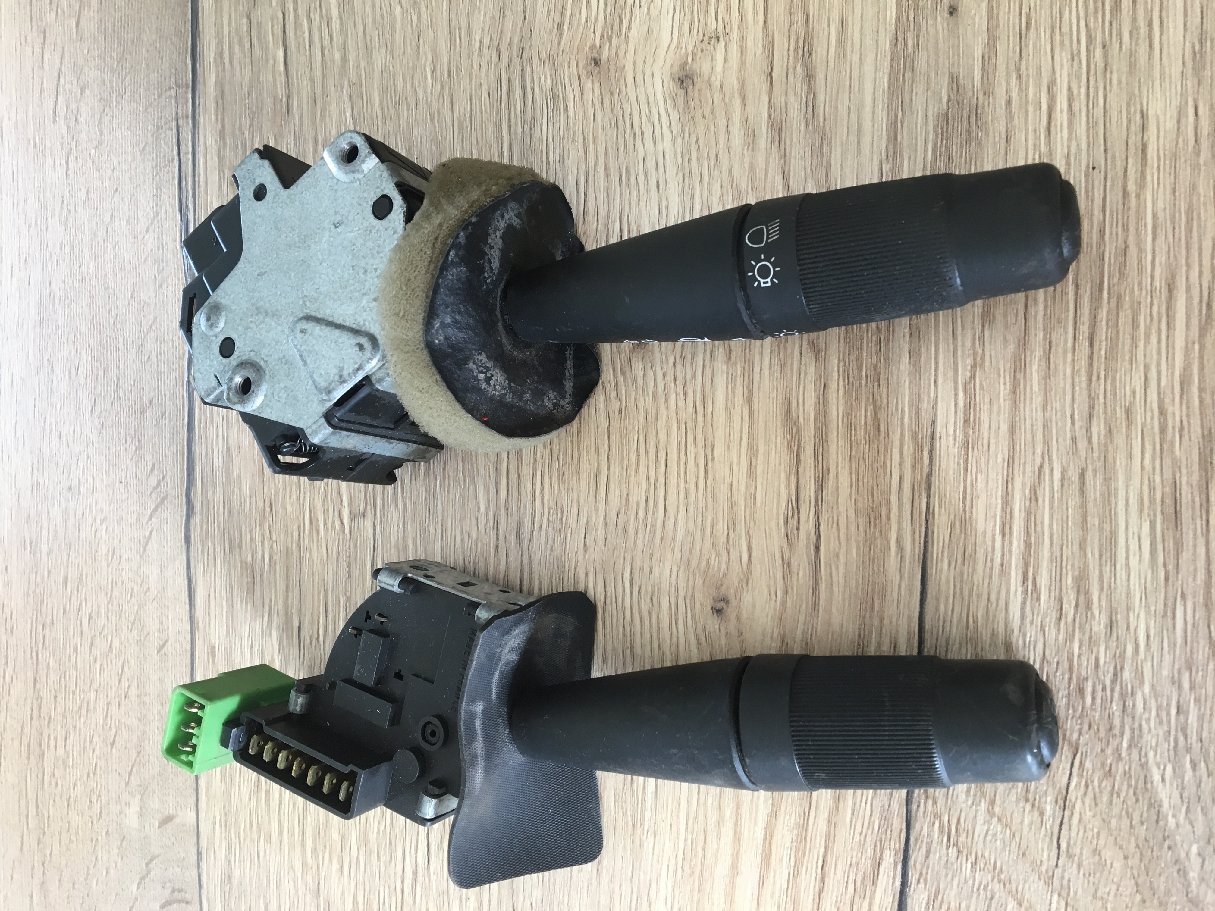

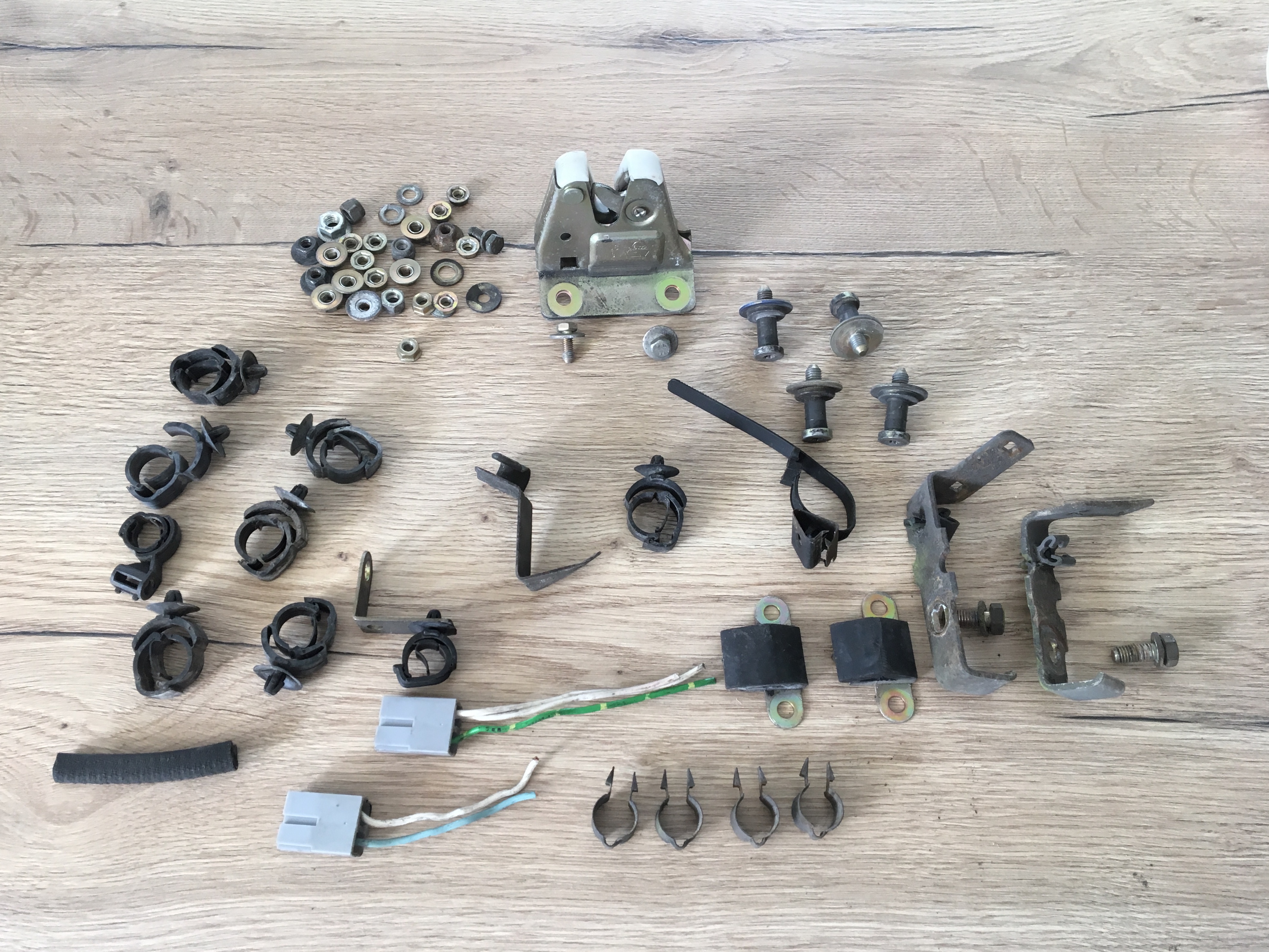

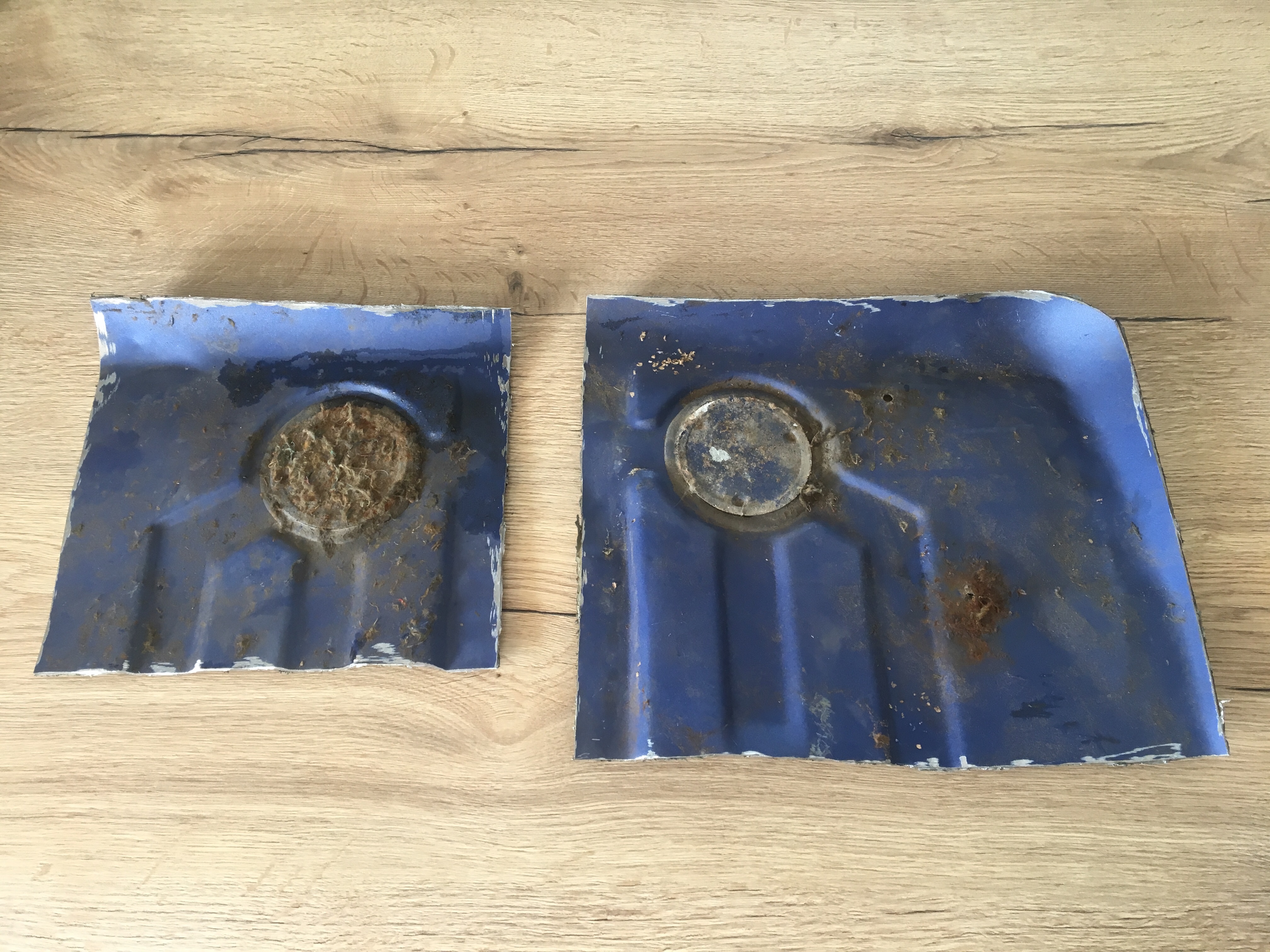

Un état sait à la casse pour prélever deux fonds de caisse pour remplacer les miens pourris.

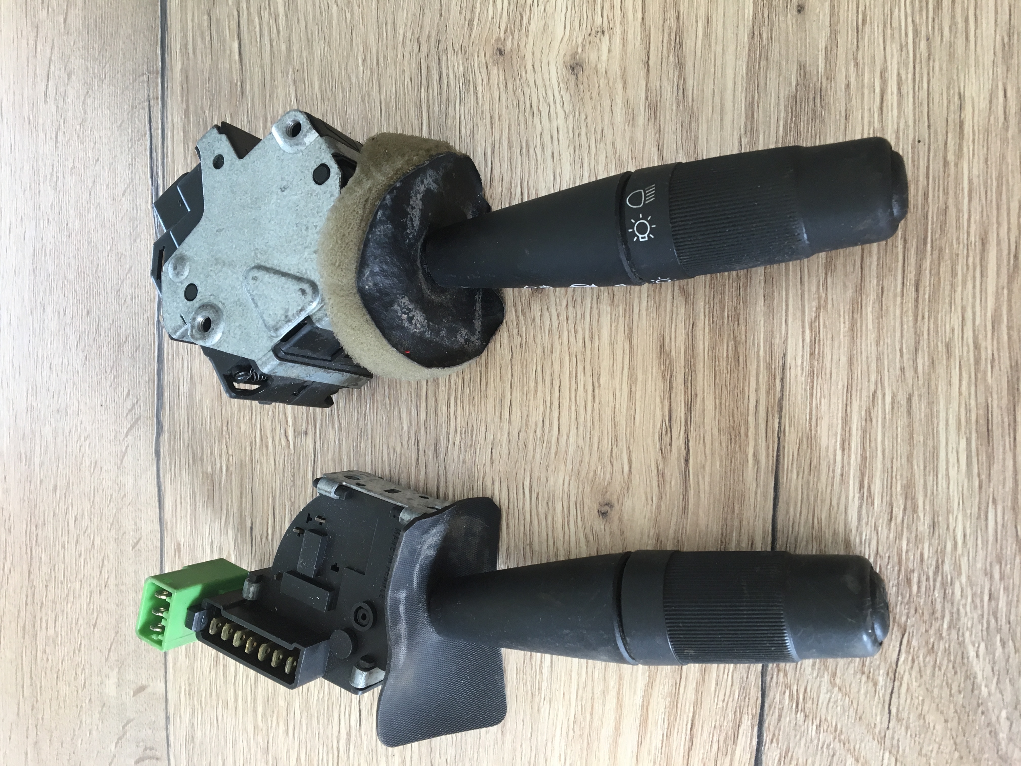

Et comme j’y étais, j’ai aussi récupéré un levier de vitesse de TU, un support de base d’expension Et deux ferrures de pare-chocs av.
Une paire de commodos aussi :p
Et comme on dépose plein de trucs en casse, on récupère aussi tout ce qui traîne. Ça peut servir !!! :ph34r:

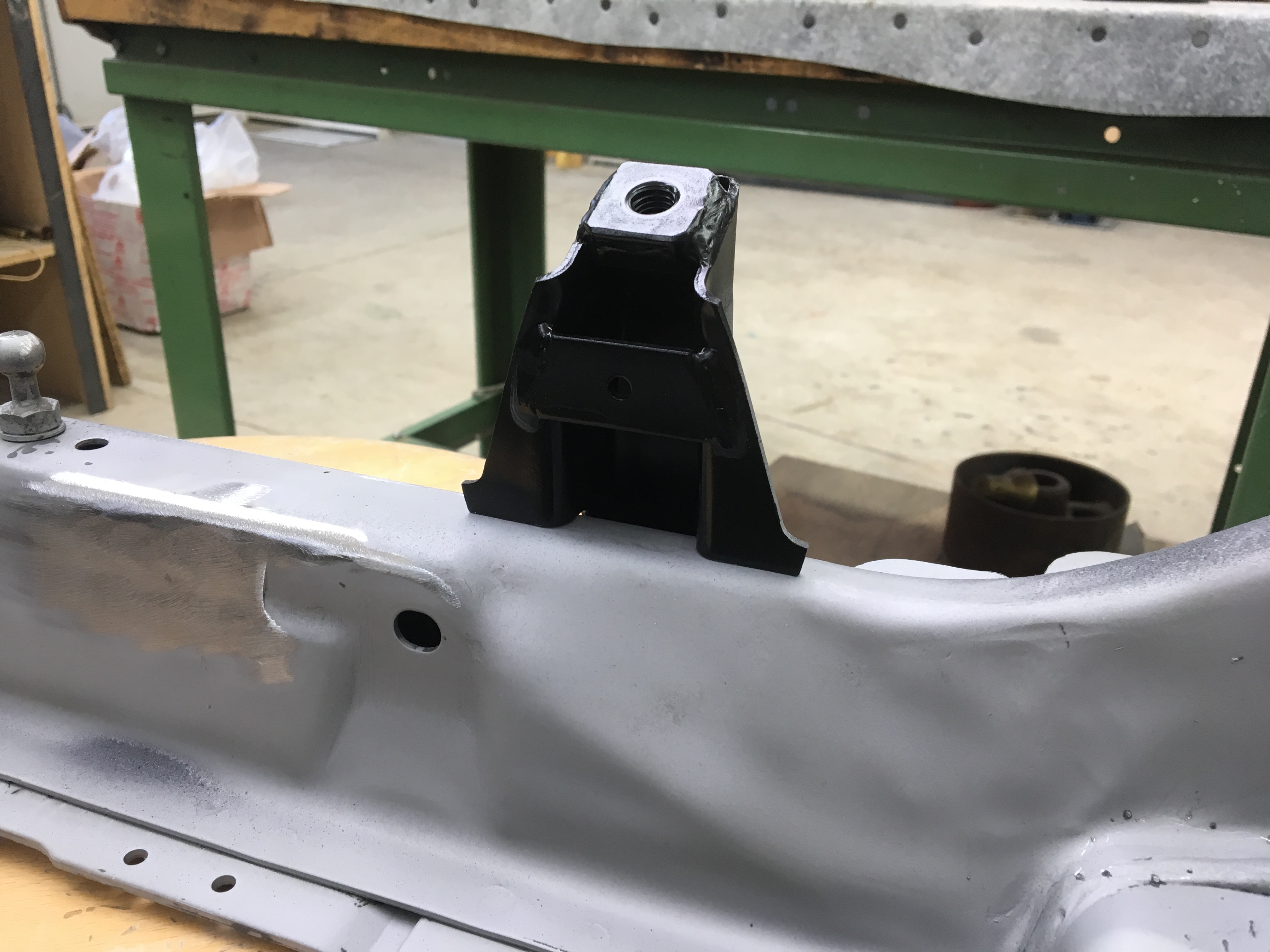

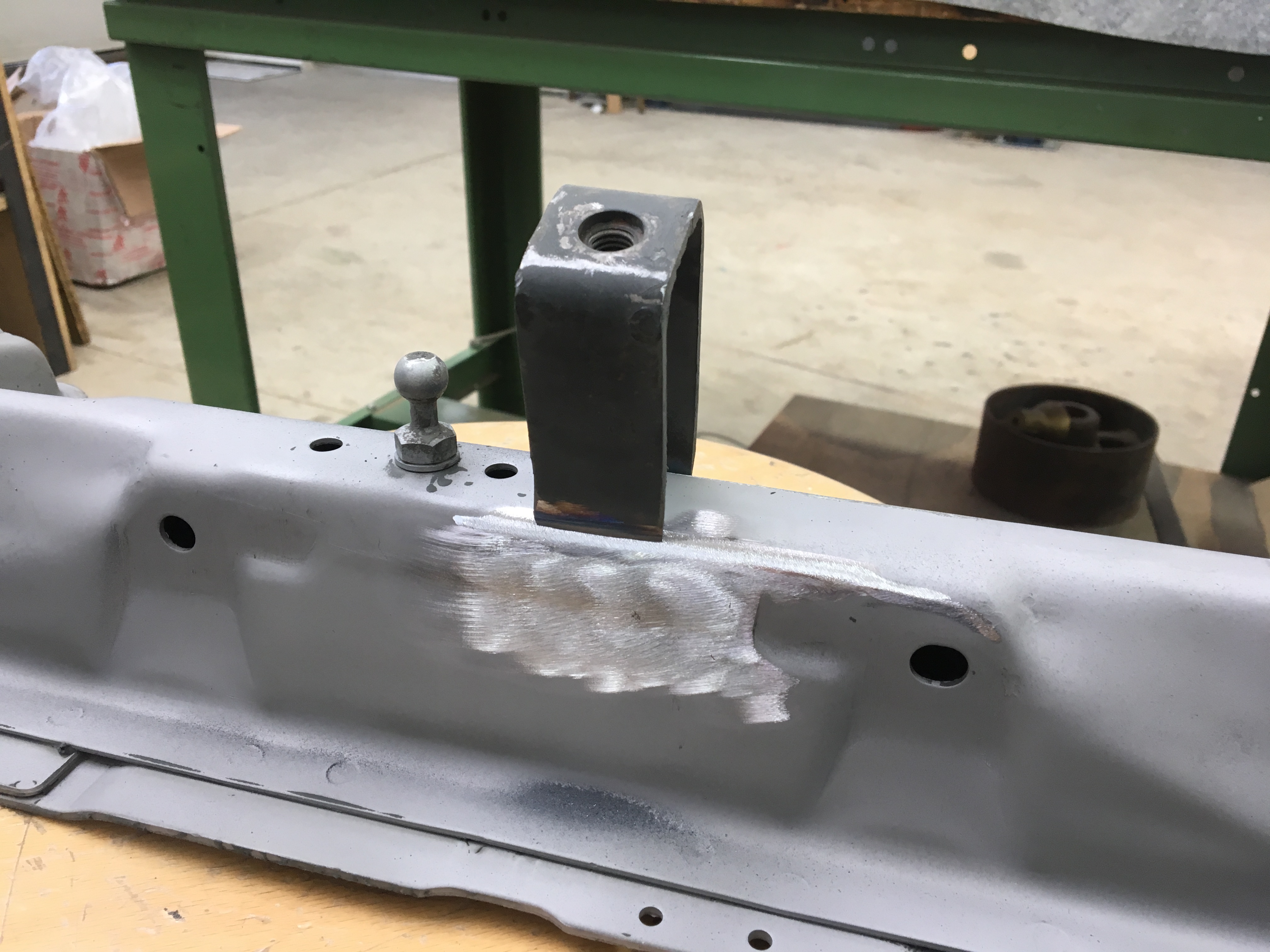

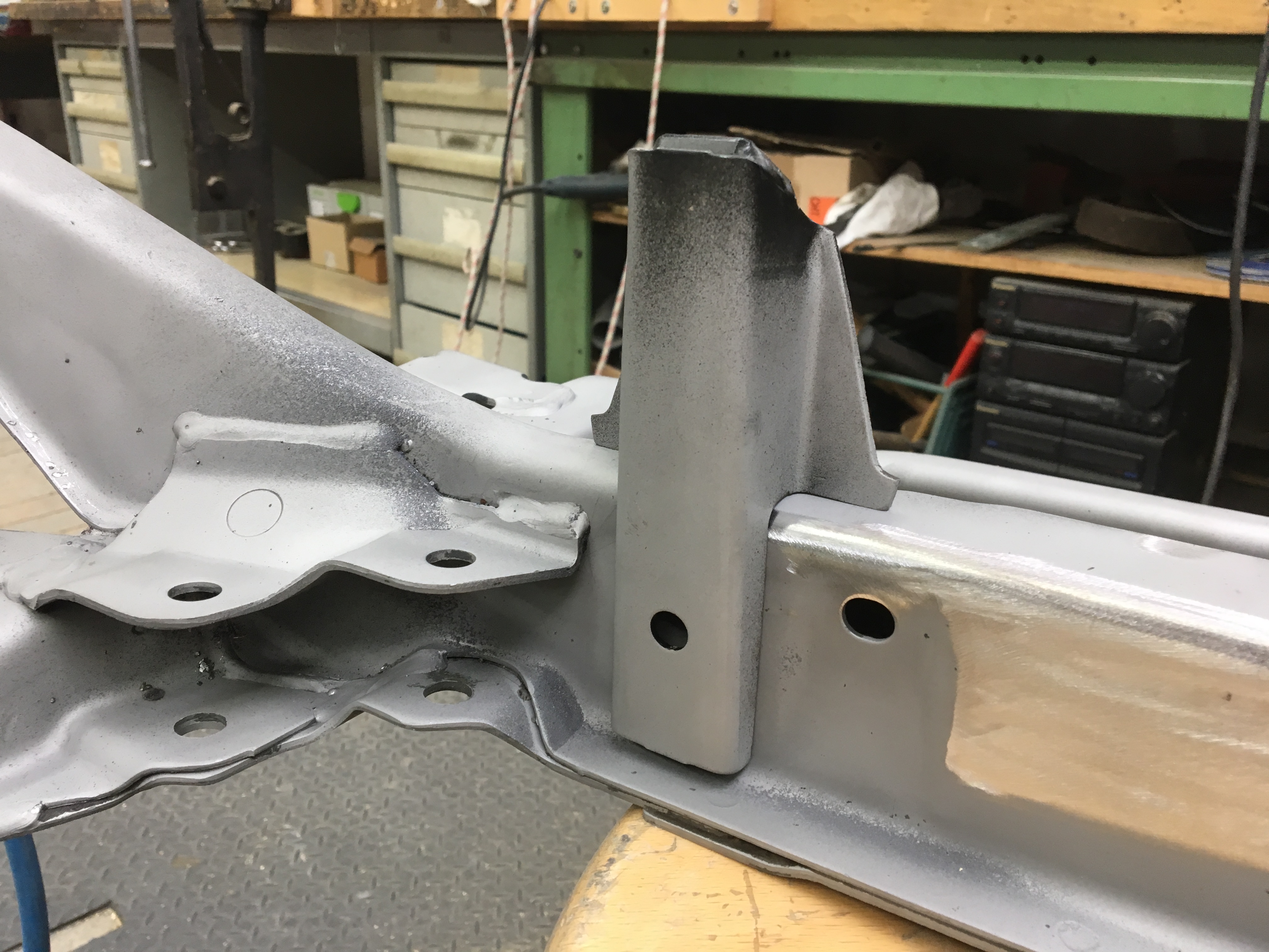

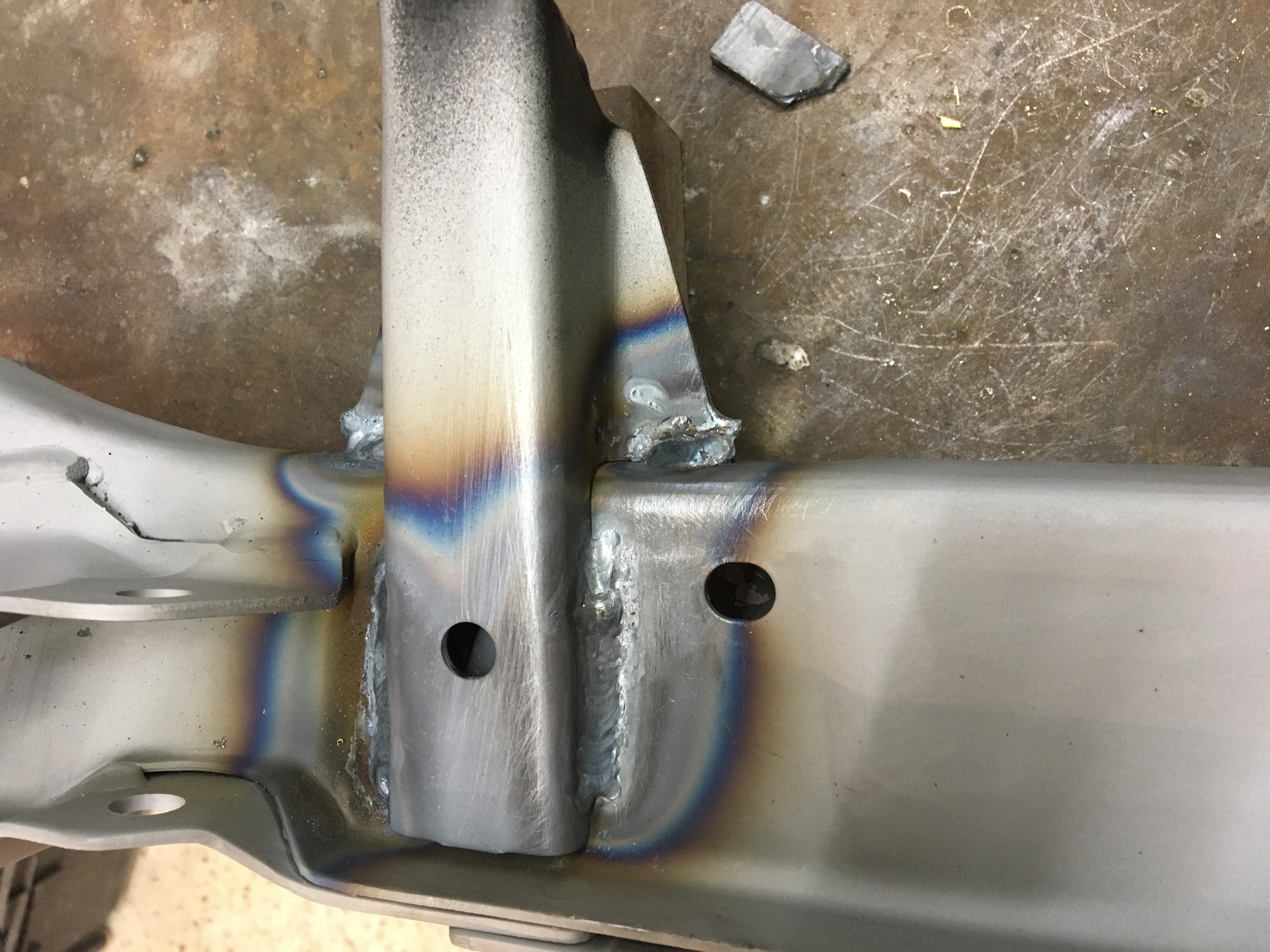

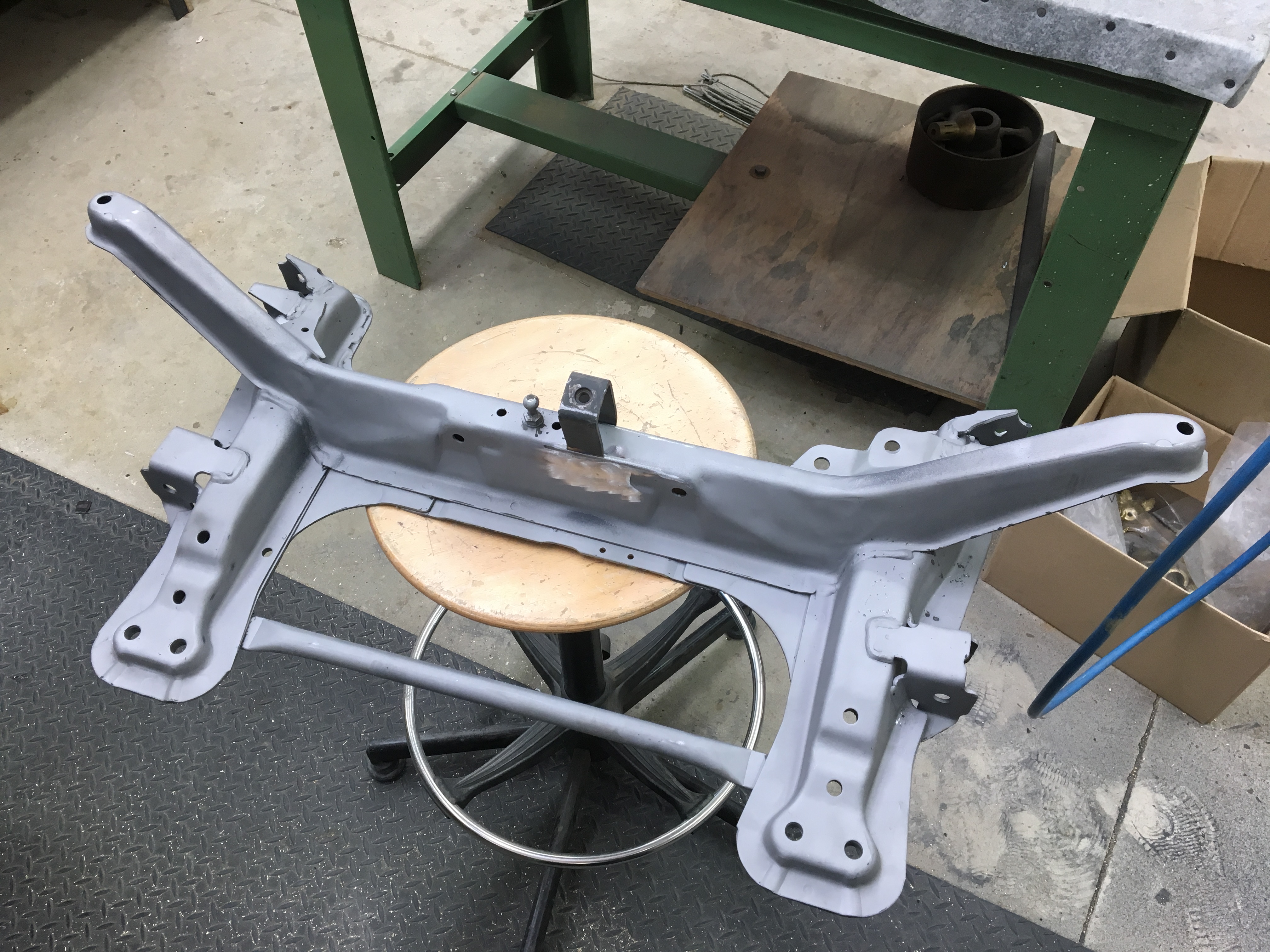

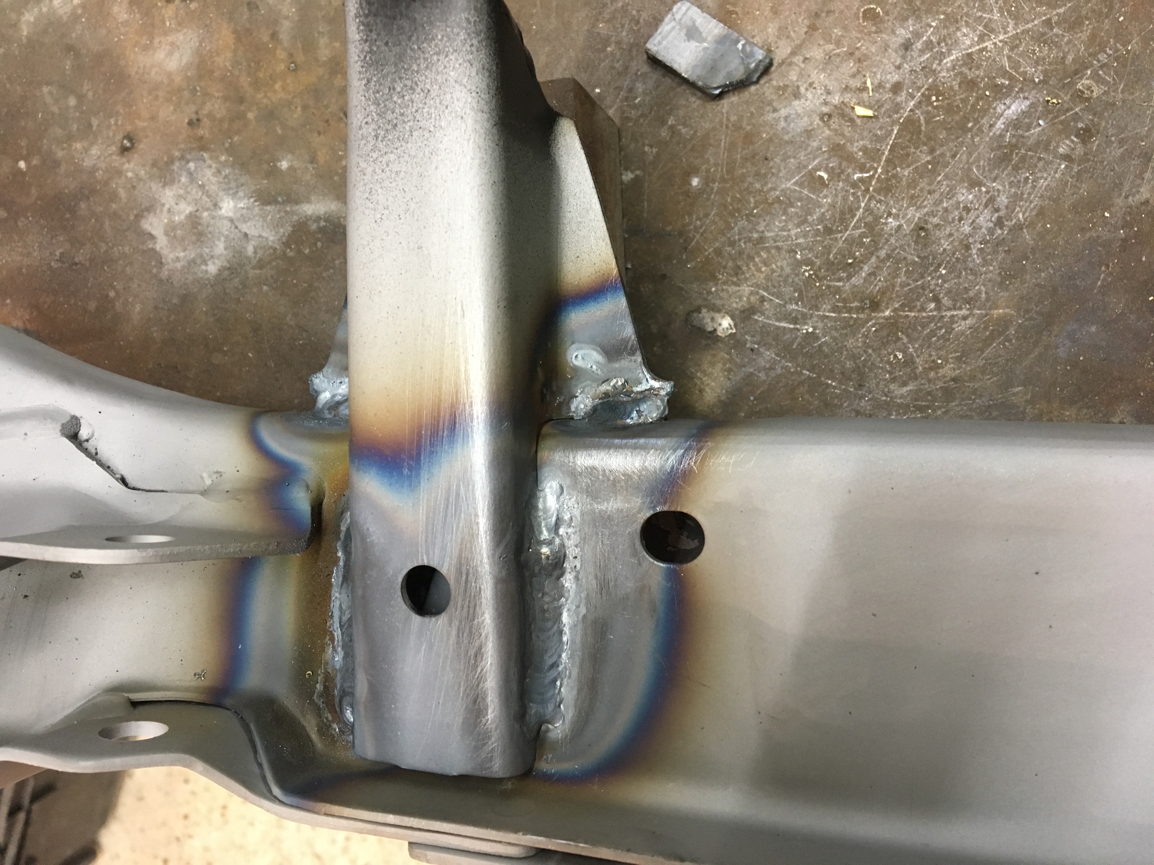

Et cette semaine microbillage du berceau de GTI, découpe de la patte de renvoi de tringlerie de boîte et greffe de celle de TU. :D
Le TIG c’est un peu violent. Mais ça marche bien et je le maîtrise mieux que le demi auto. :mrgreen:
