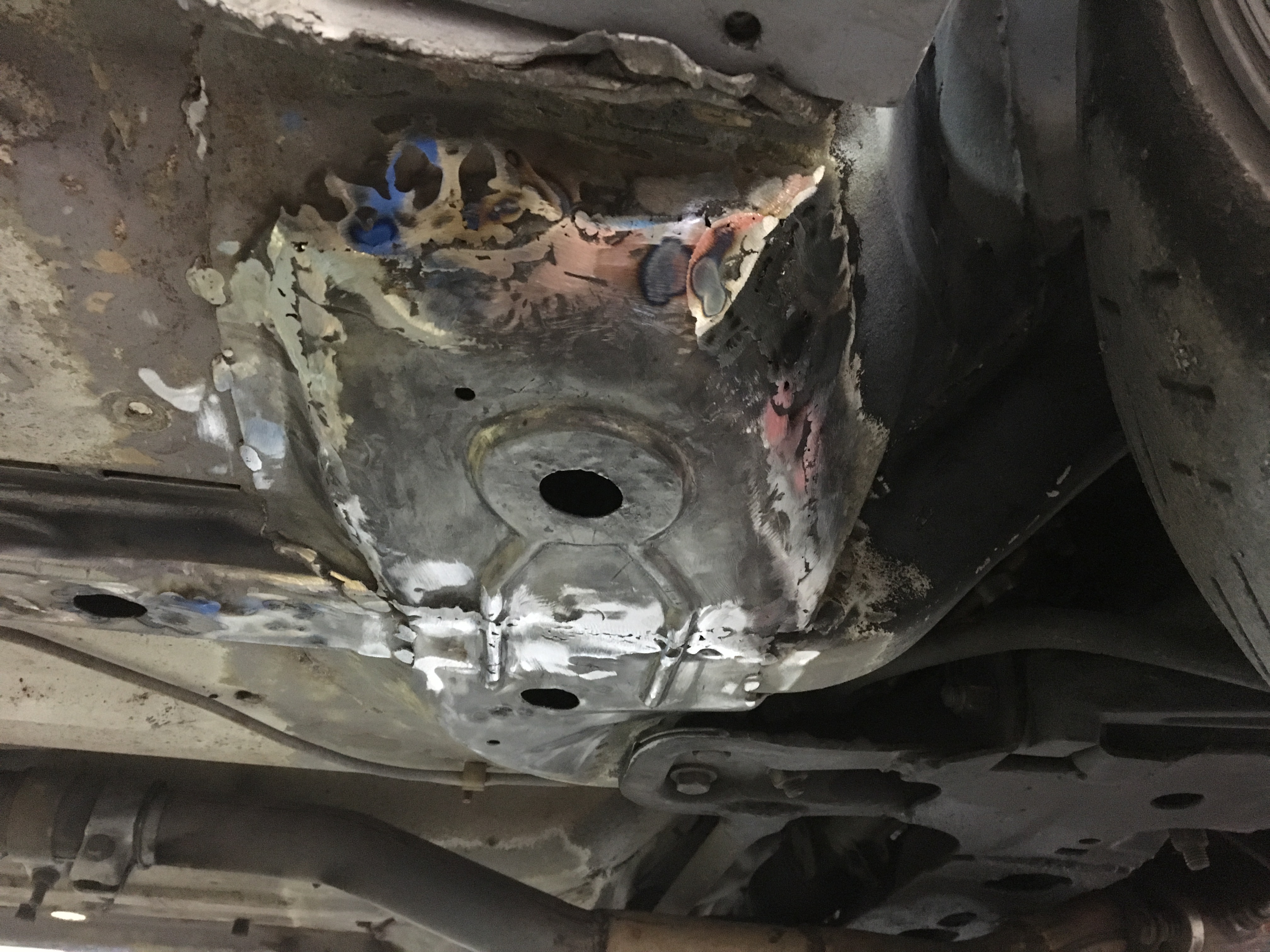

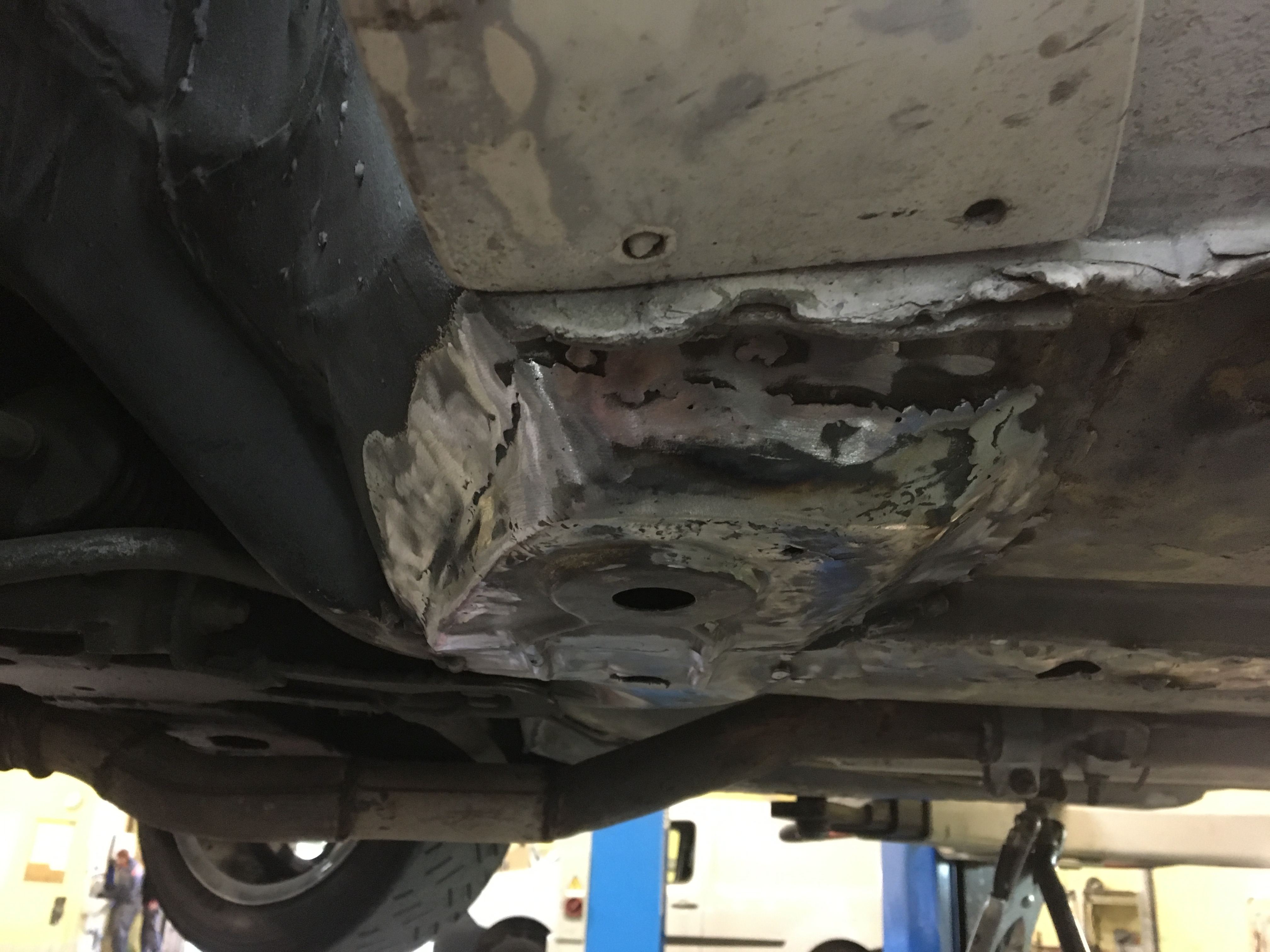

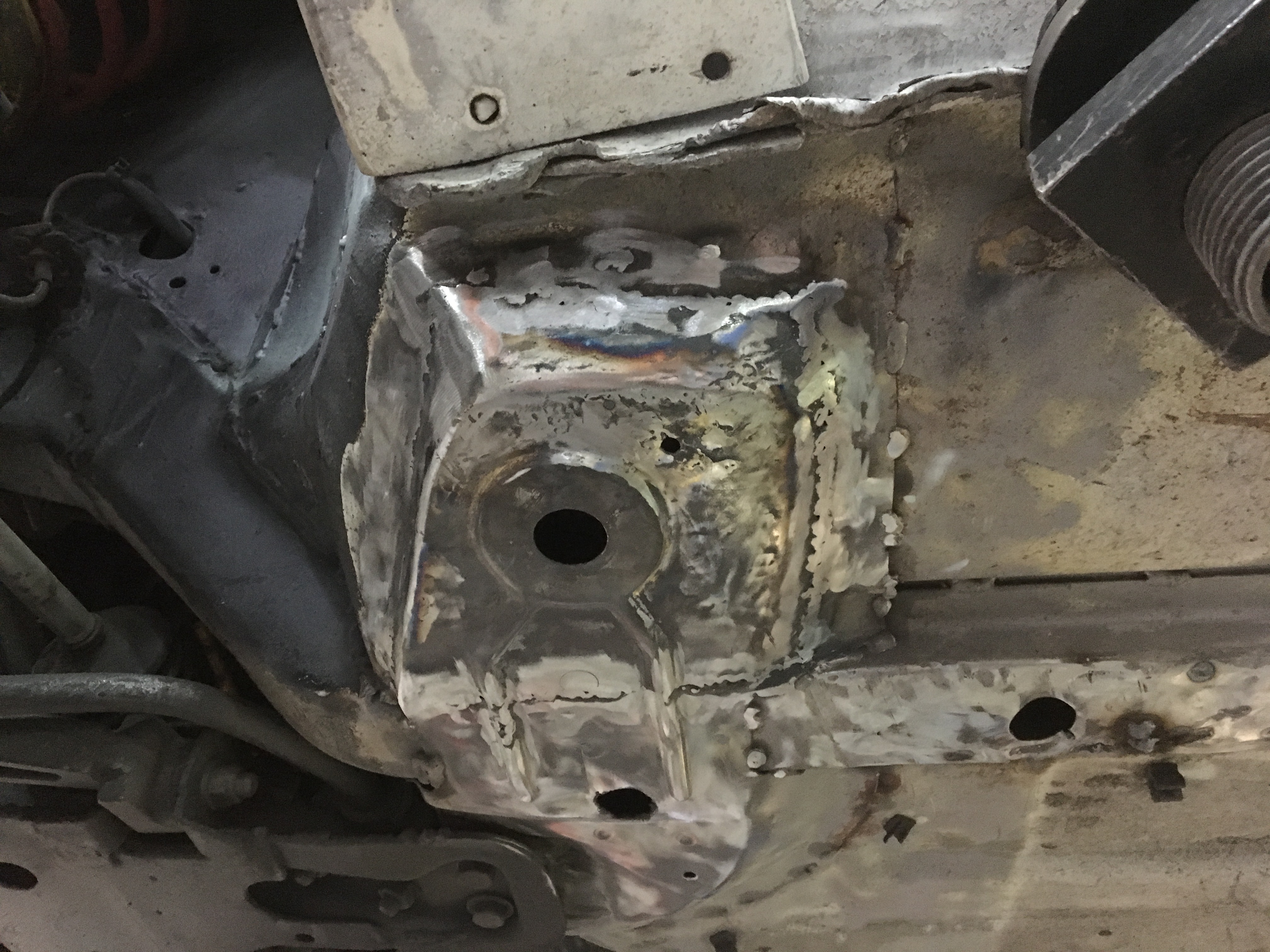

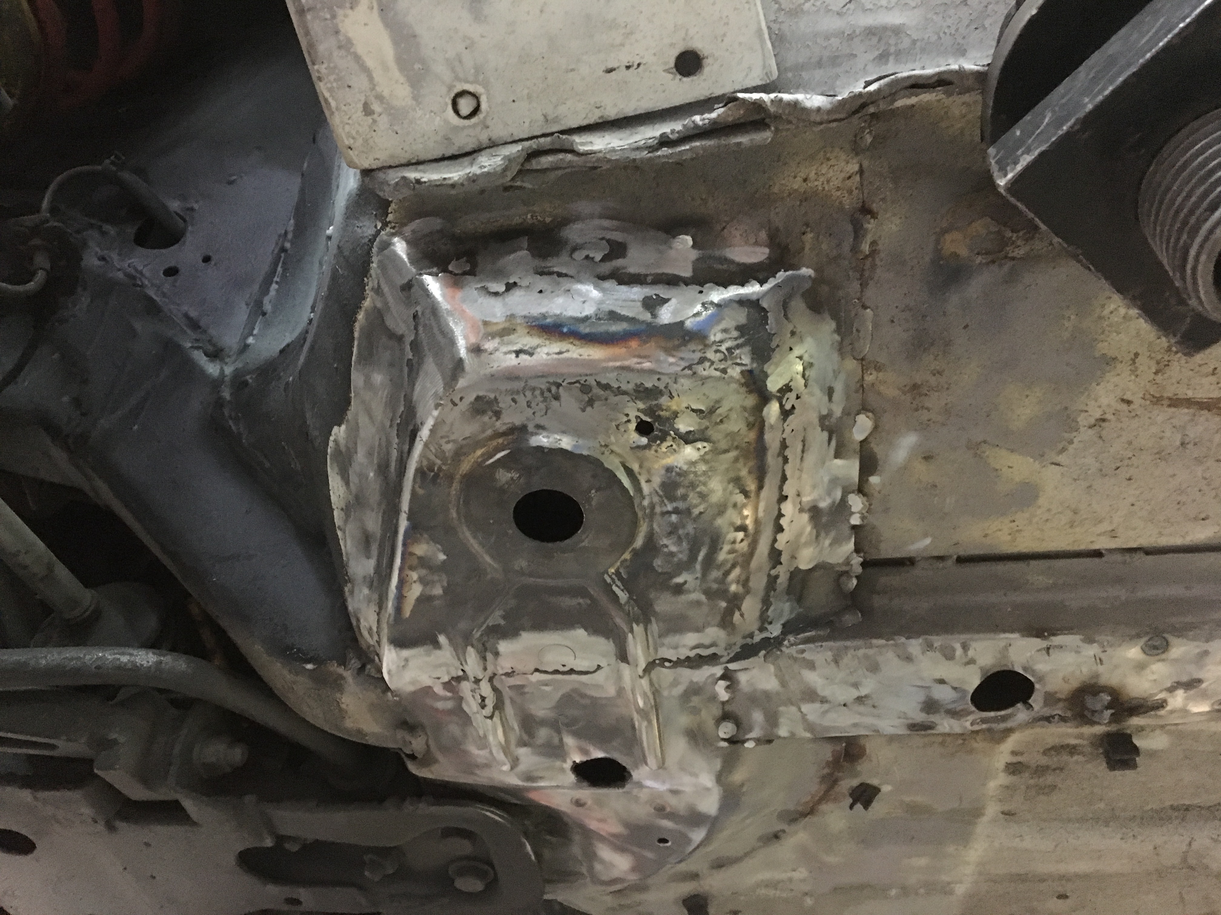

jean a écrit :Le boulot de déglingos :wacko:
Ouais... Et c’est même pas ma caisse !!!
Mais je m’entraine. :ph34r: :mrgreen: :mrgreen:
Je m’eclate comme un gosse à faire ça. J’espere juste que ça le fera. :ok:

Le boulot de malade, une greffe venant d'une donneuse aurait été plus simple? joli en tout cas :rolleyes: :rolleyes: :rolleyes:
Messages : 6995
Has thanked : 802 times
Been thanked : 1212 times
Foksaronfle a écrit :Le boulot de malade, une greffe venant d'une donneuse aurait été plus simple? joli en tout cas :rolleyes: :rolleyes: :rolleyes:
Sûrement oui. Encore faut il trouver la 205 qui n’est pas touchée à cet endroit là !!! Mais on auraient sûrement trouvé moins endomagé c’est sur. :mrgreen:

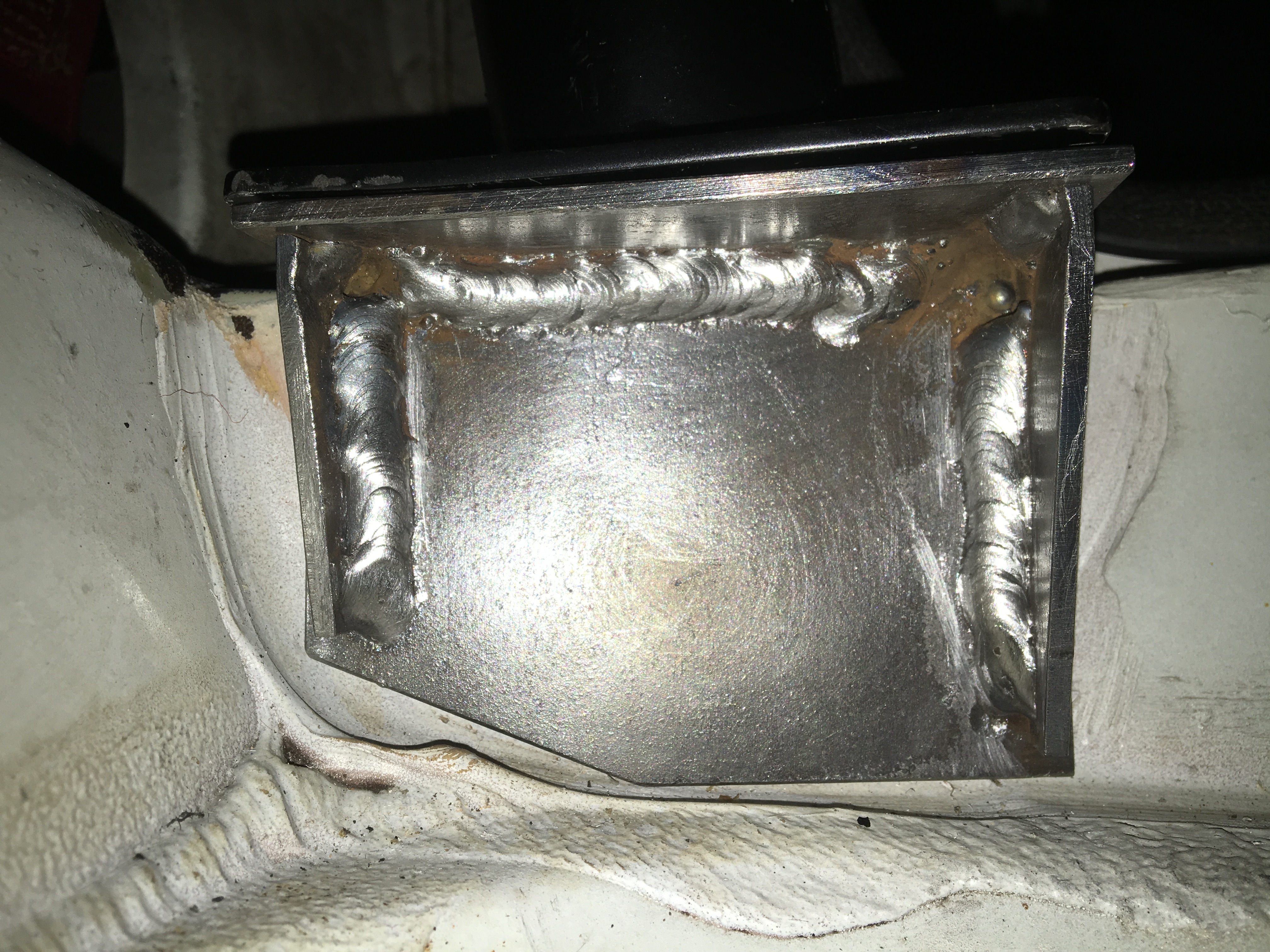

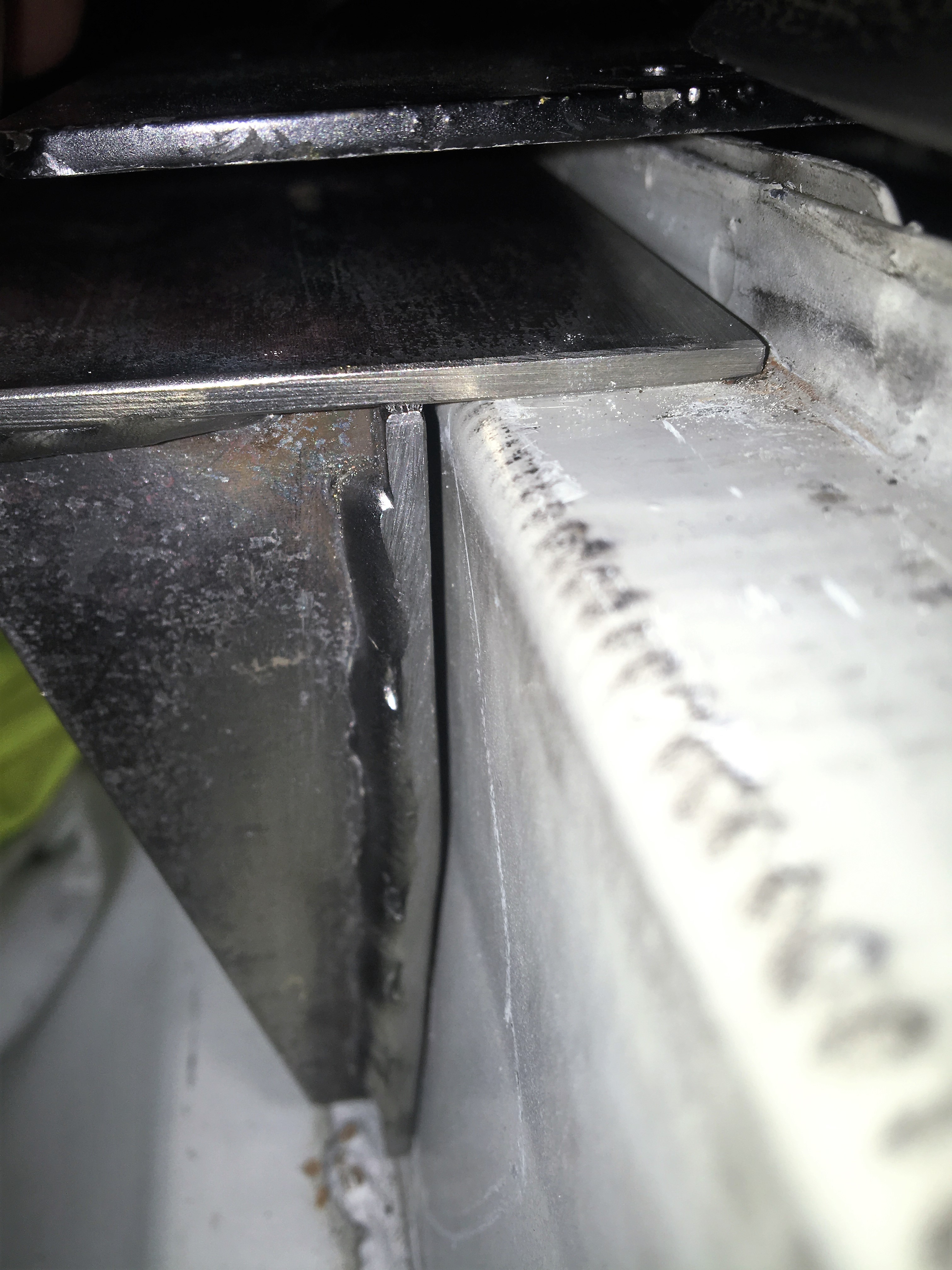

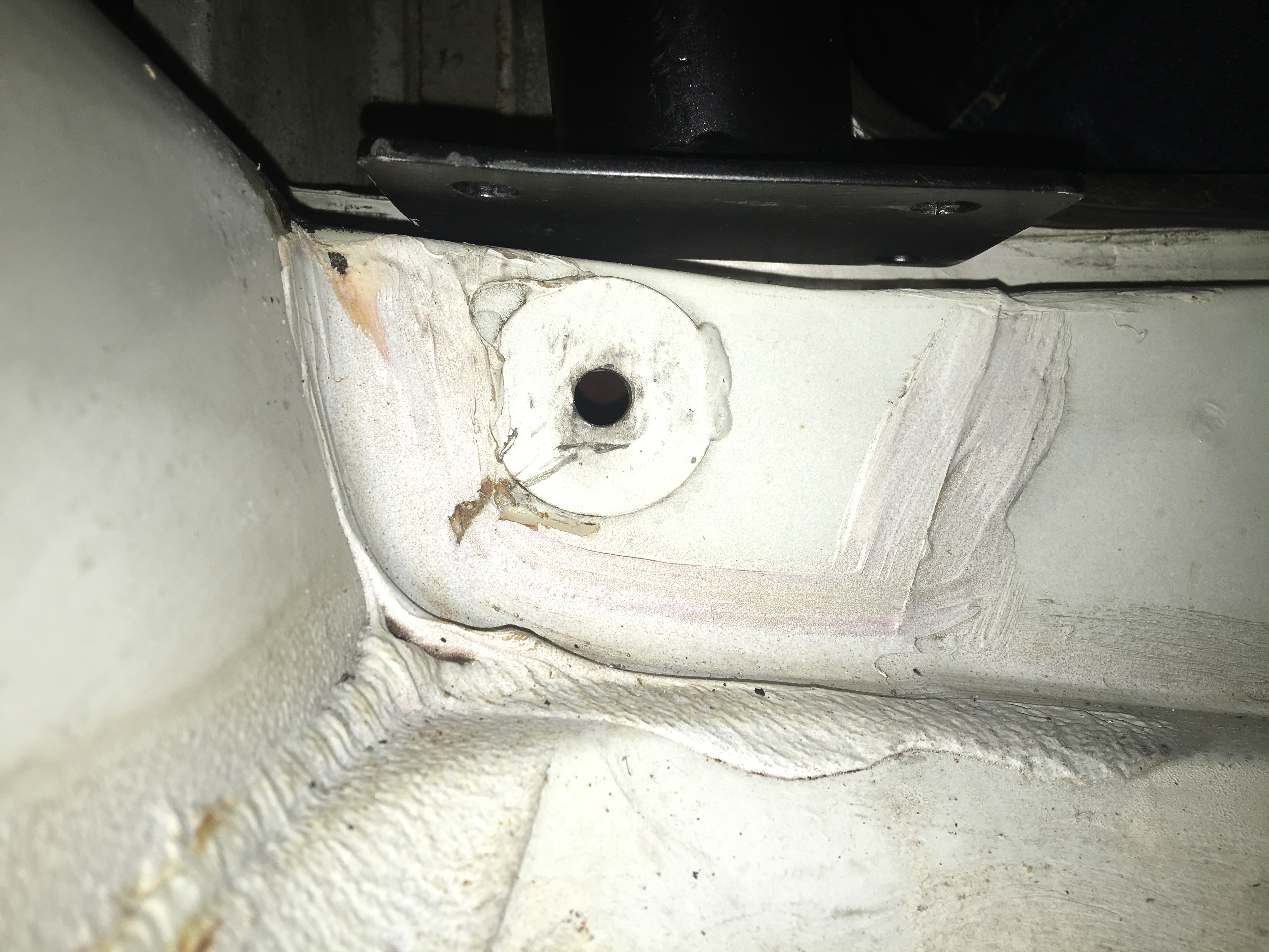

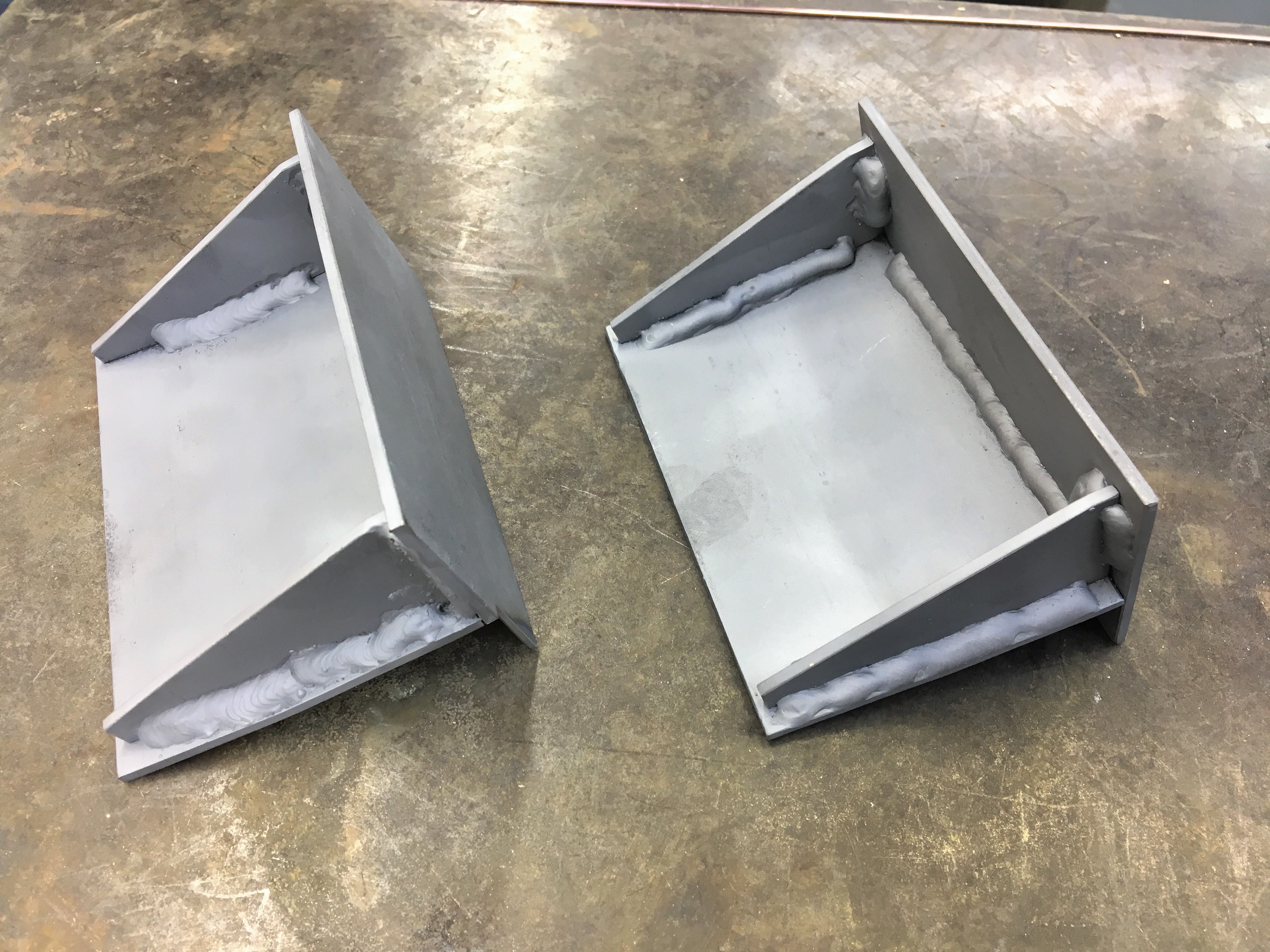

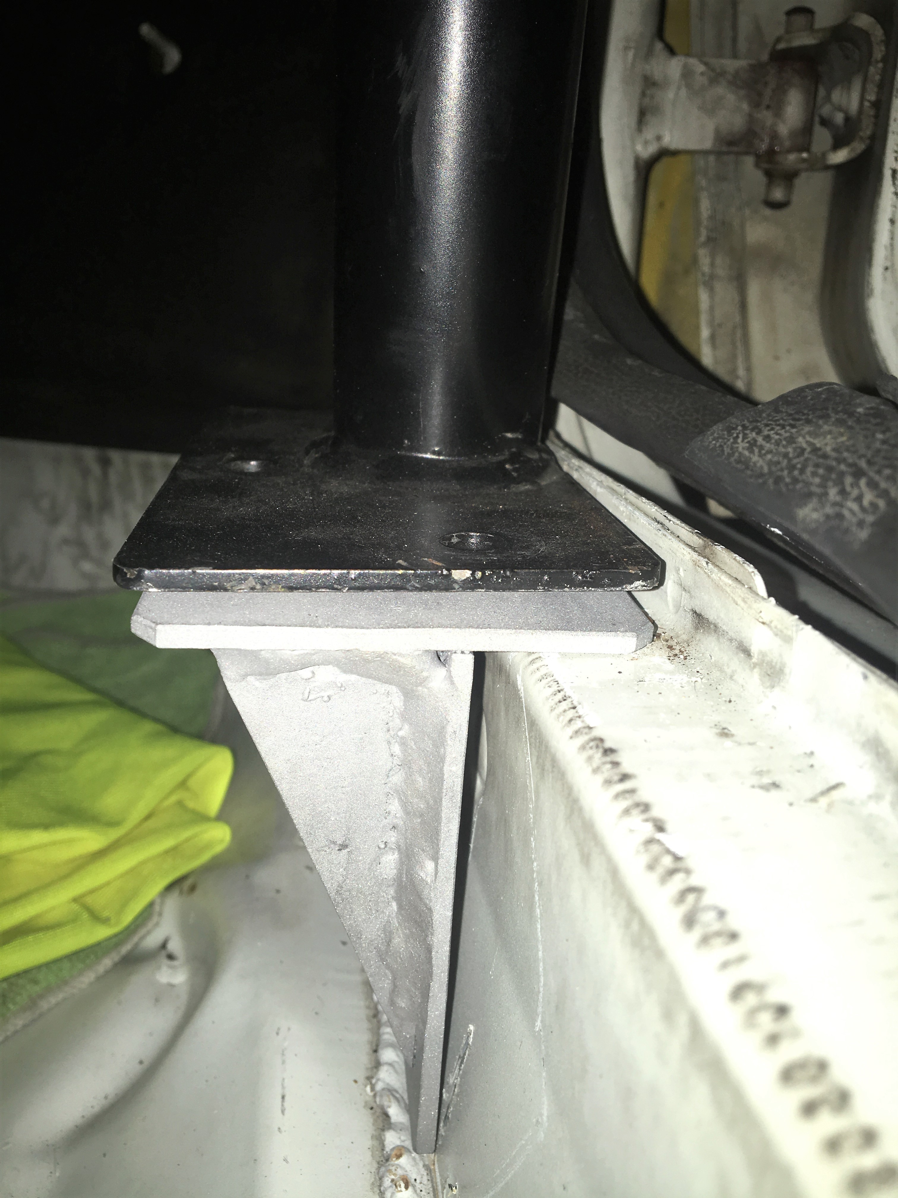

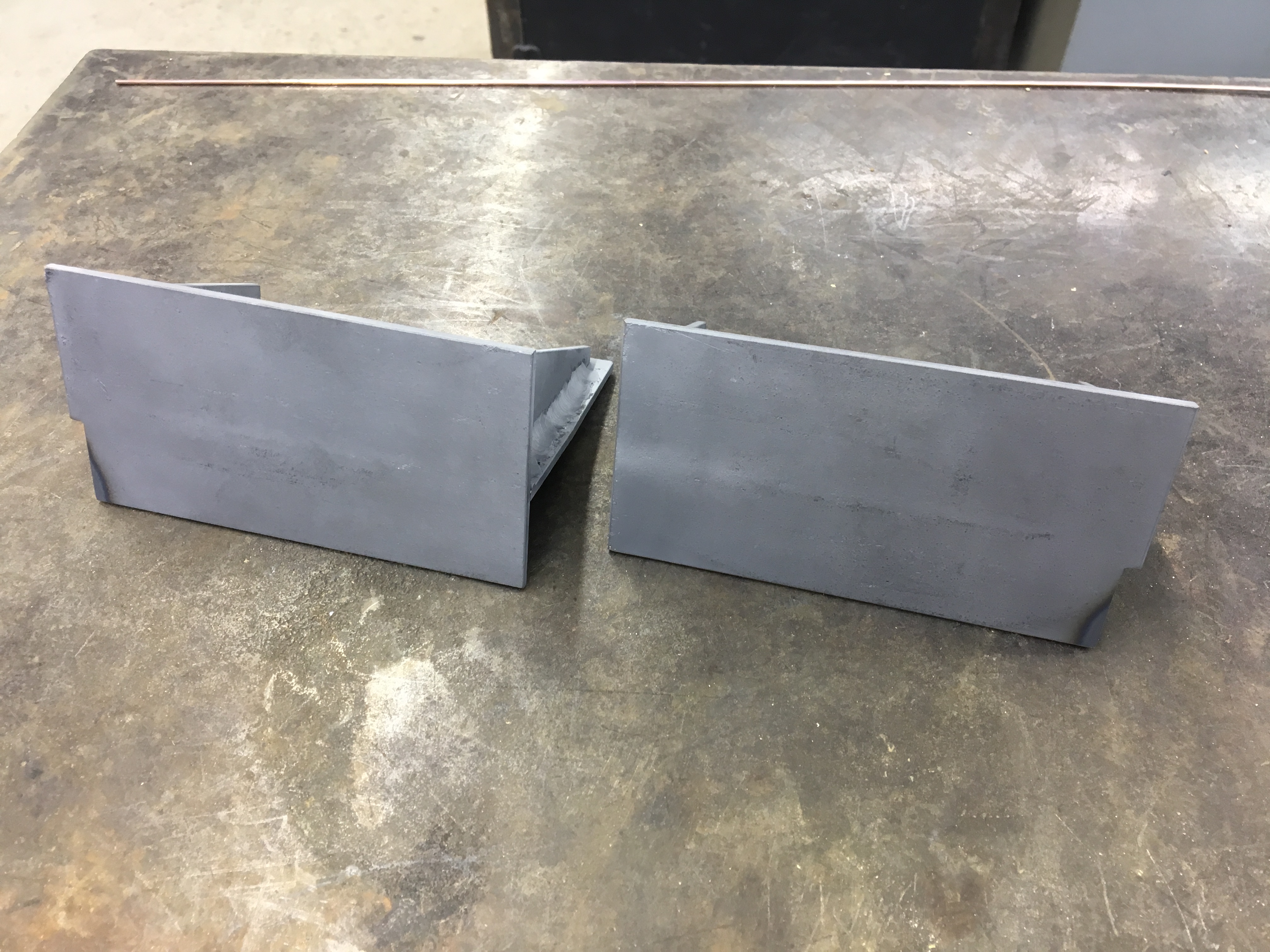

Voici quelques nouvelles de l'avancement du montage de mon arceau 100% boulonné. :D

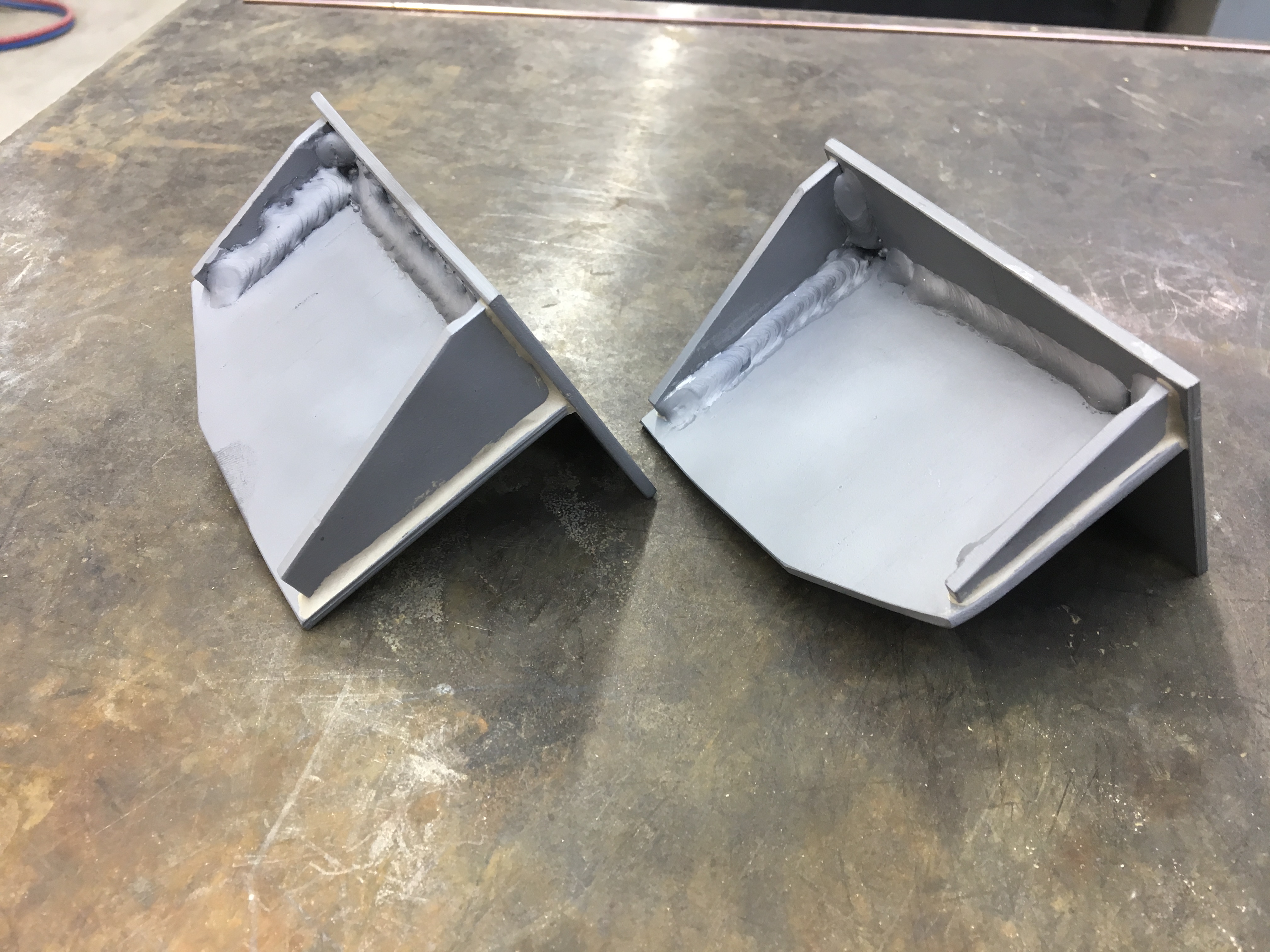

Après avoir réalisé des épreuves qui ont fini à la benne car pas assez qualitatives, j'ai fini par tout valider pas à pas !!!
Voilà une platine qui a fini au rebus.

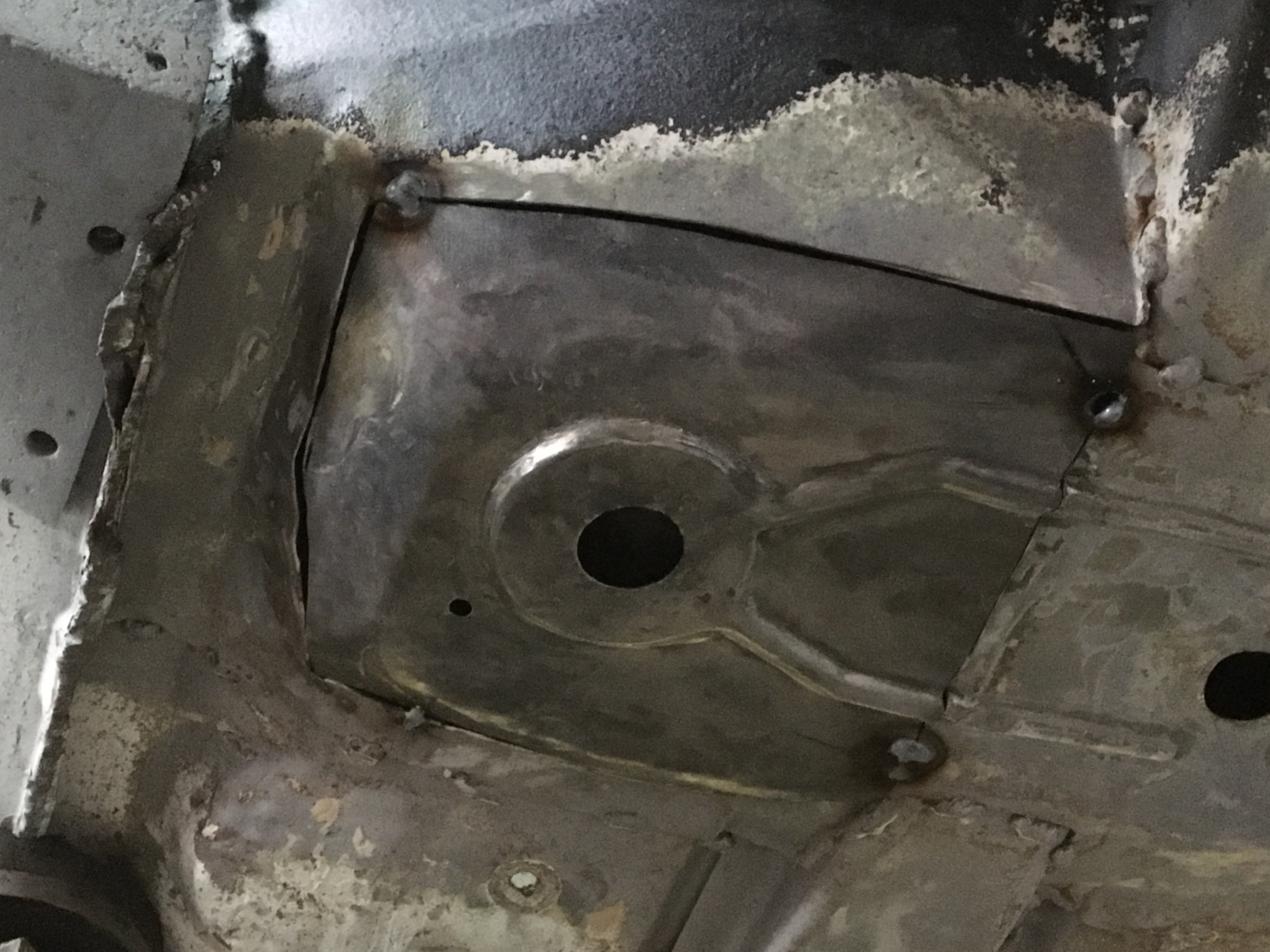

Donc j'ai validé l'angle qu'il fallait donné avant de tout souder. Il faut savoir qu'à cet endroit il y a une nervure concave qui est en plus fuyante vers le bas. Donc le pliage démarre à 40mm à droite de la platine pour finir à 50mm à gauche.
Même combat pour la platine qui se trouve aux pieds des enrouleurs de ceinture de sécurités.
La difficulté a cet endroit est au niveau de l'emplacement ou pose le pied de l'arceau. On voit nettement que la caisse est pliée juste à l'aplomb. Je vais me simplifier la vie et caller ma platine pour pouvoir rattraper le niveau. Une calle de 3 à 4 mm devrait faire l'affaire. :mrgreen:

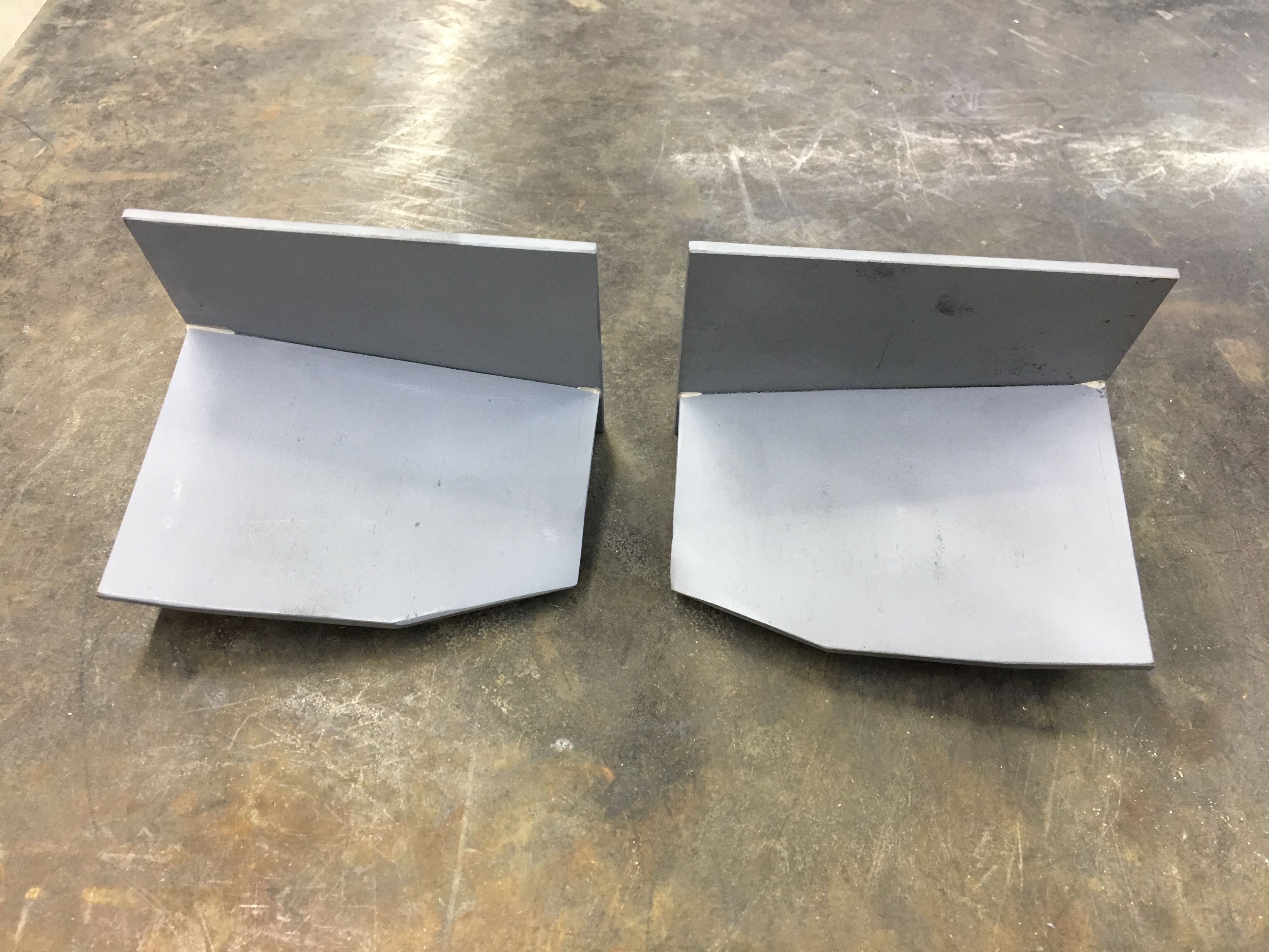

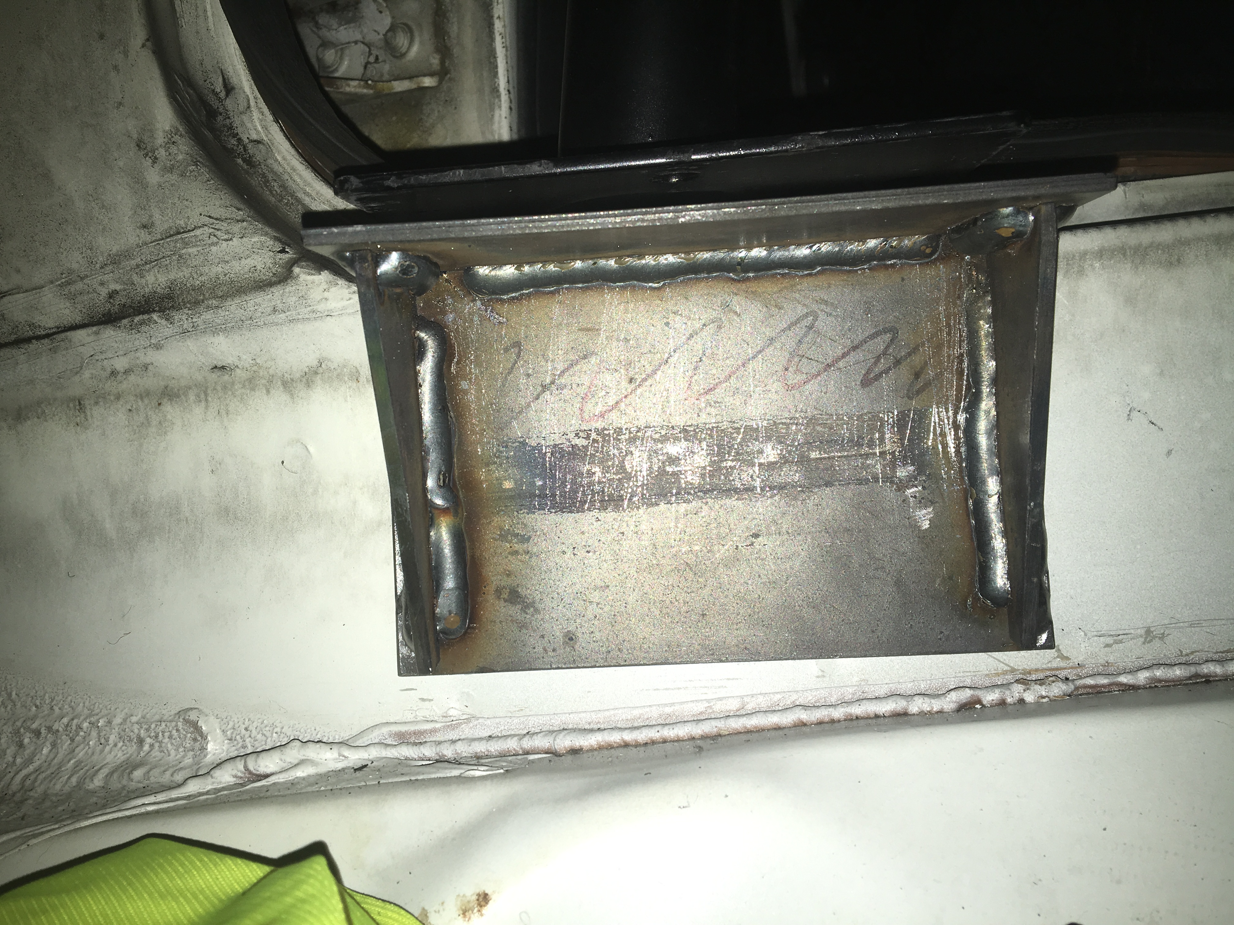

Messages : 6995

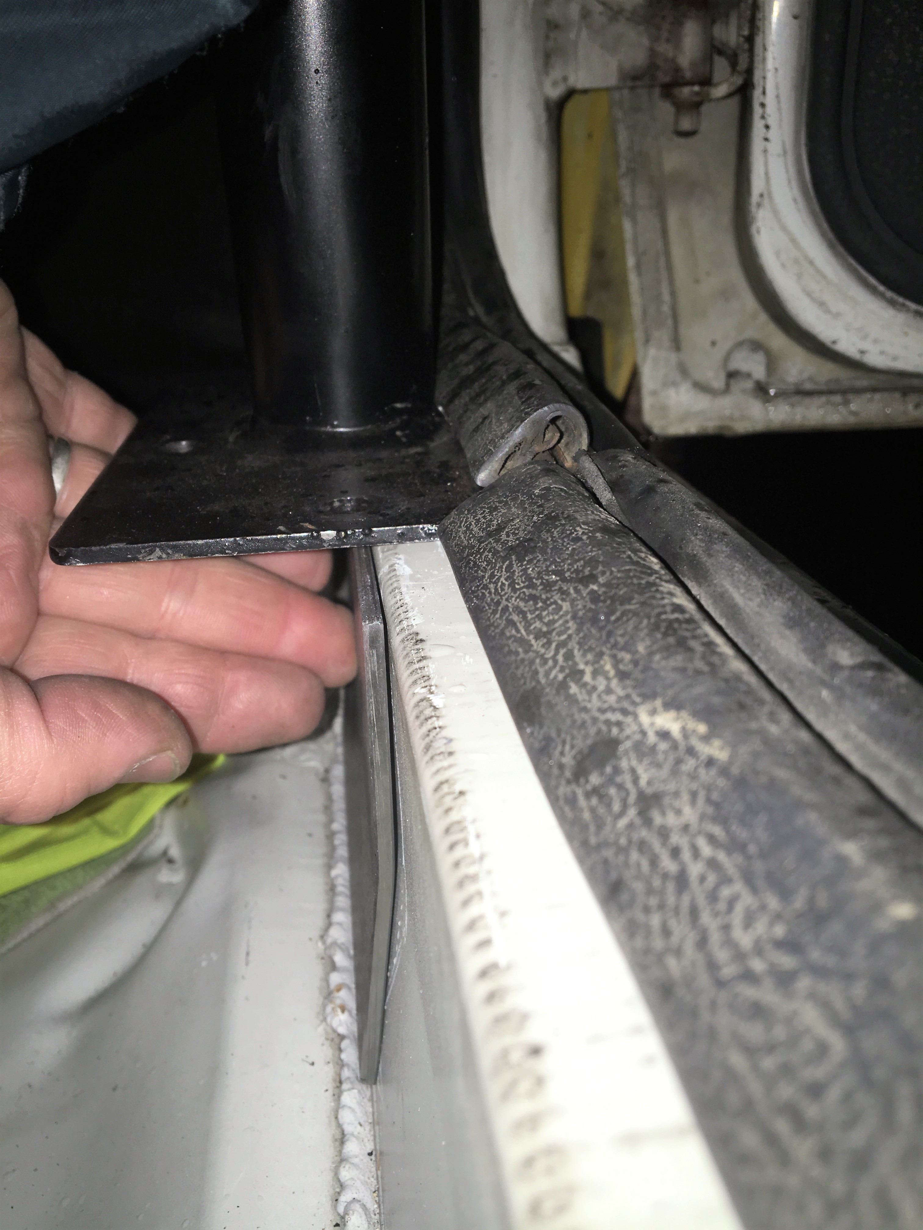

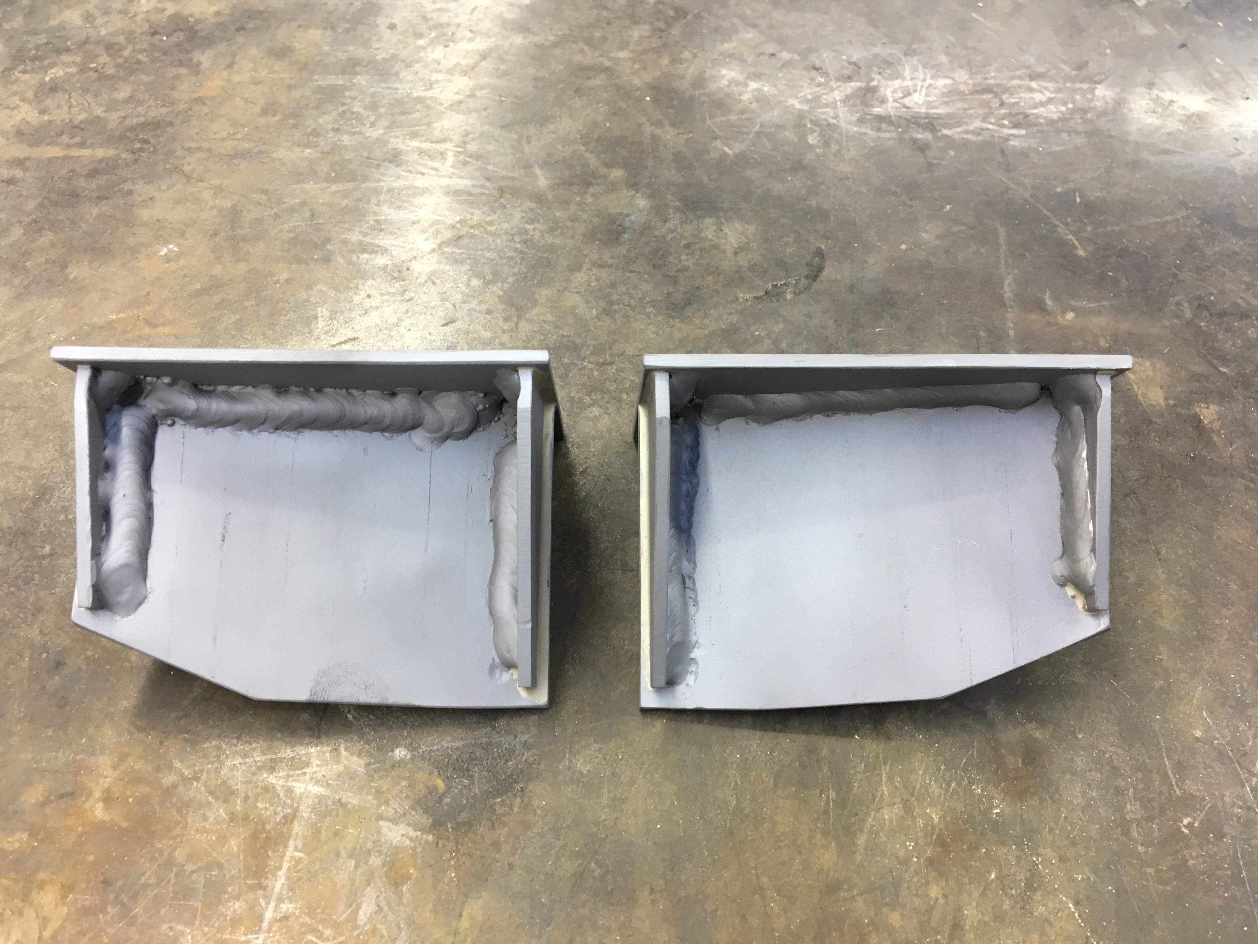

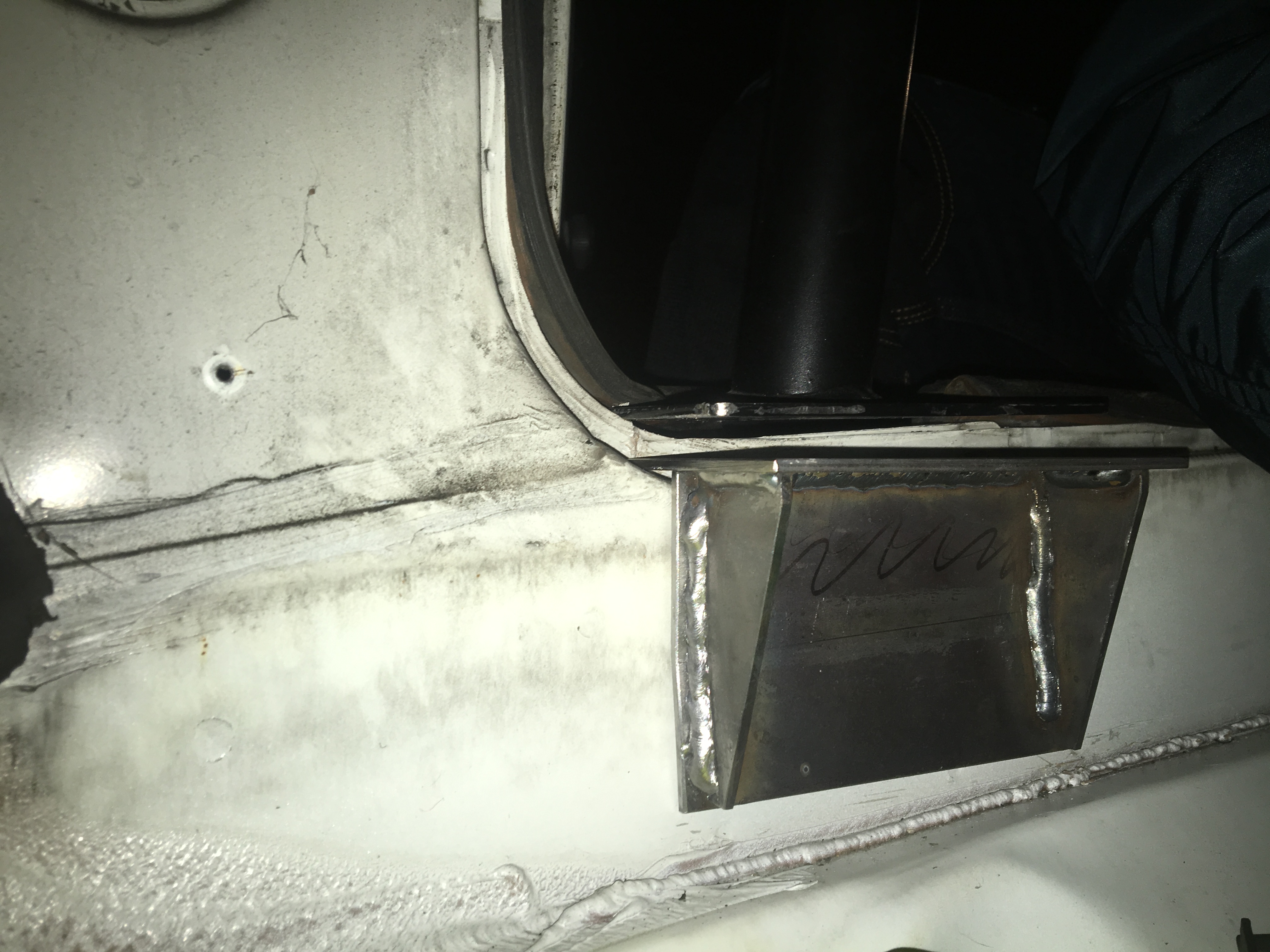

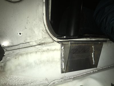

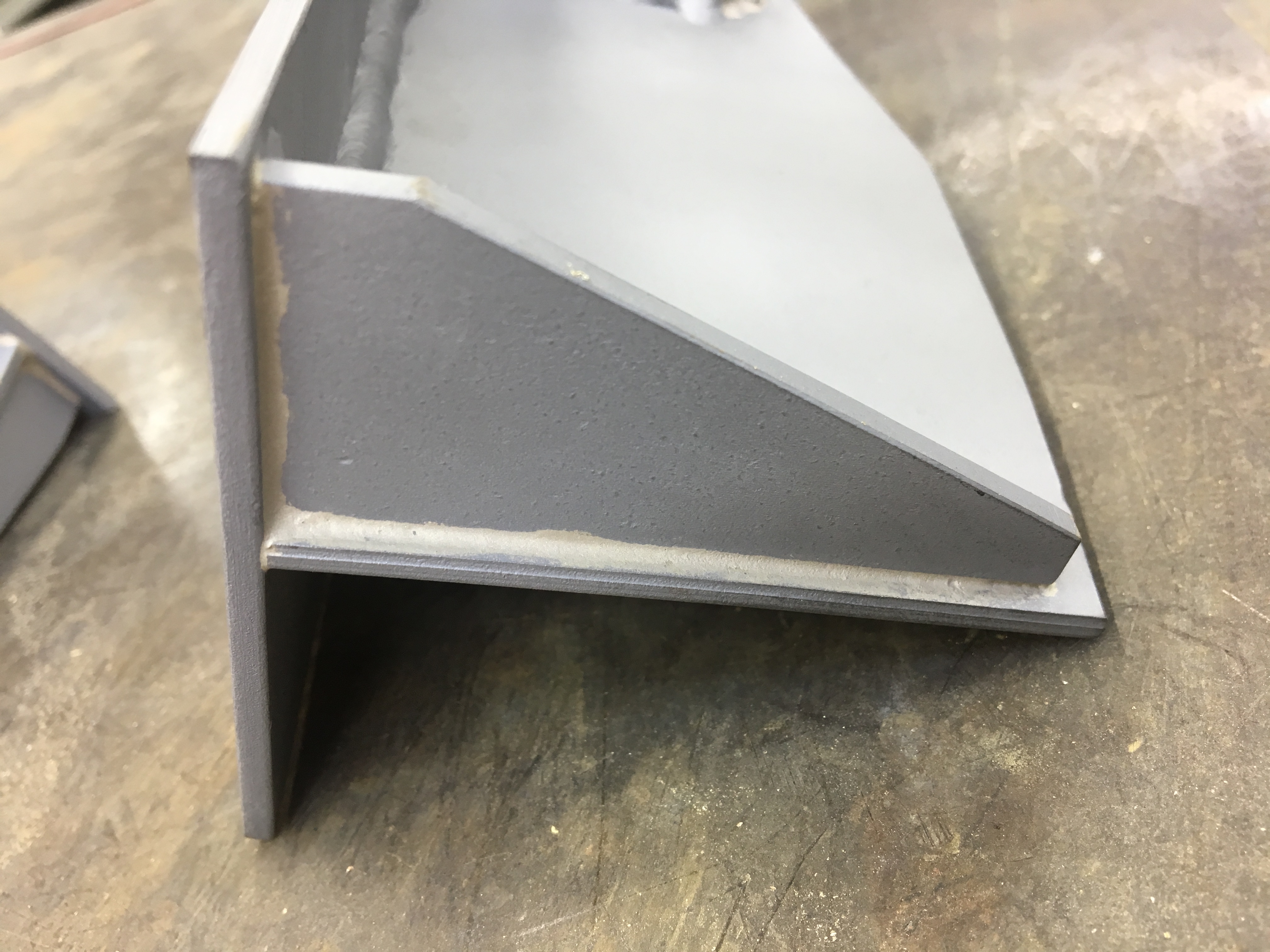

Voilà un premier jet de platine. On est presque bien sauf sur la partie basse en bas a gauche. le joint de caisse est épais donc je vais devoir corner le bout de ma platine pour ne pas abimer mon joint de caisse. :p
Voici l'épreuve avant définitive. ;)

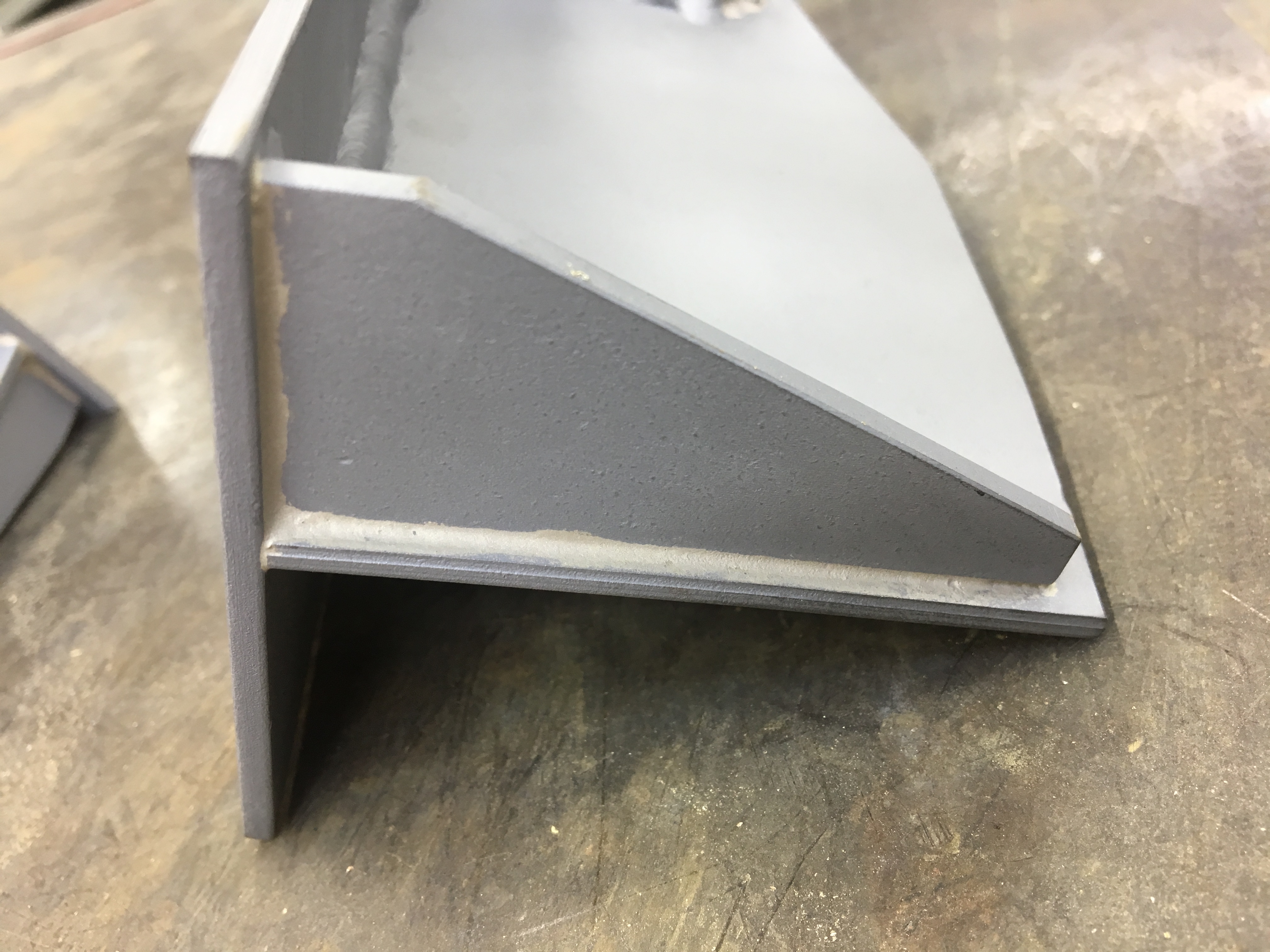

Messages : 6995

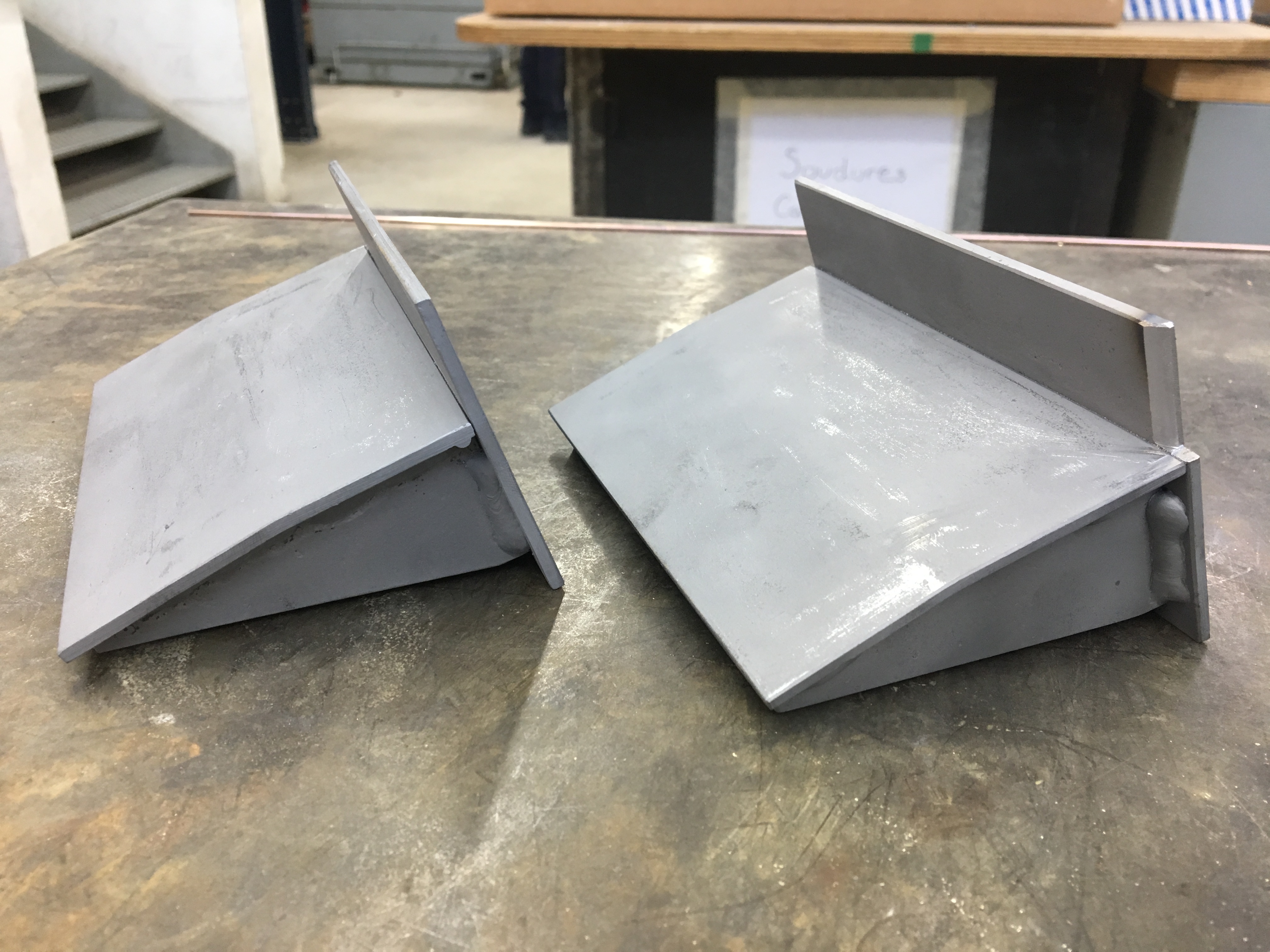

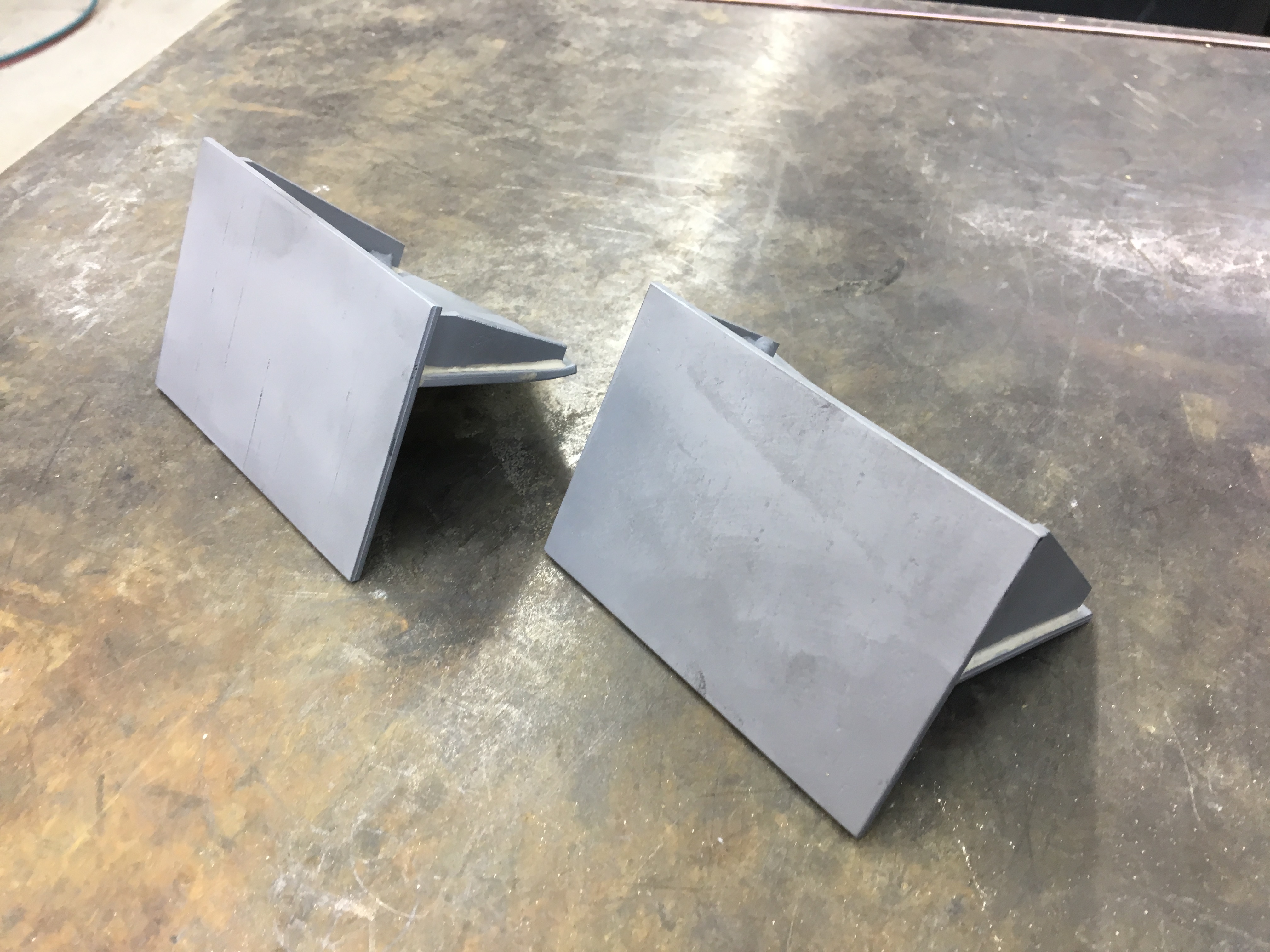

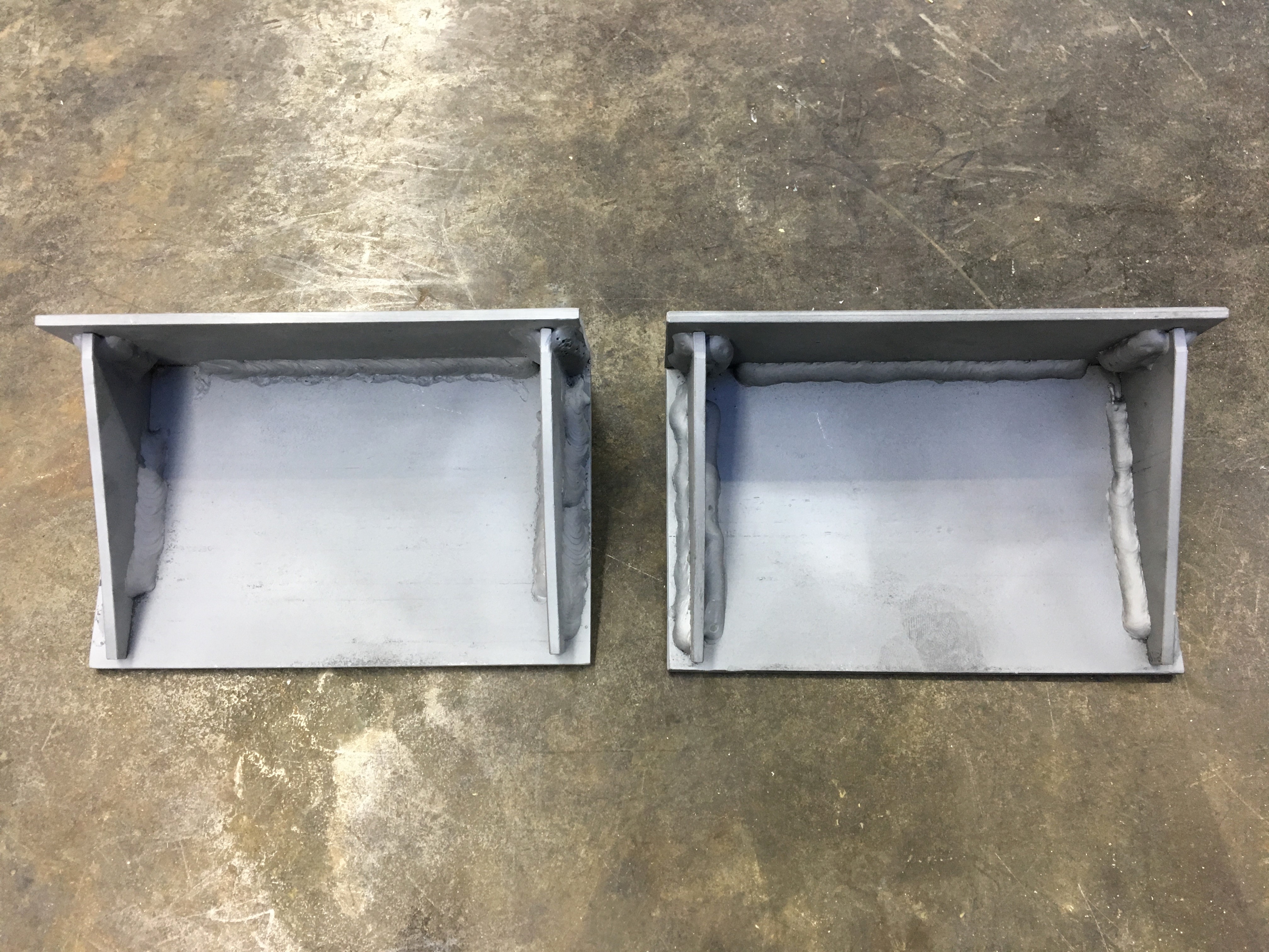

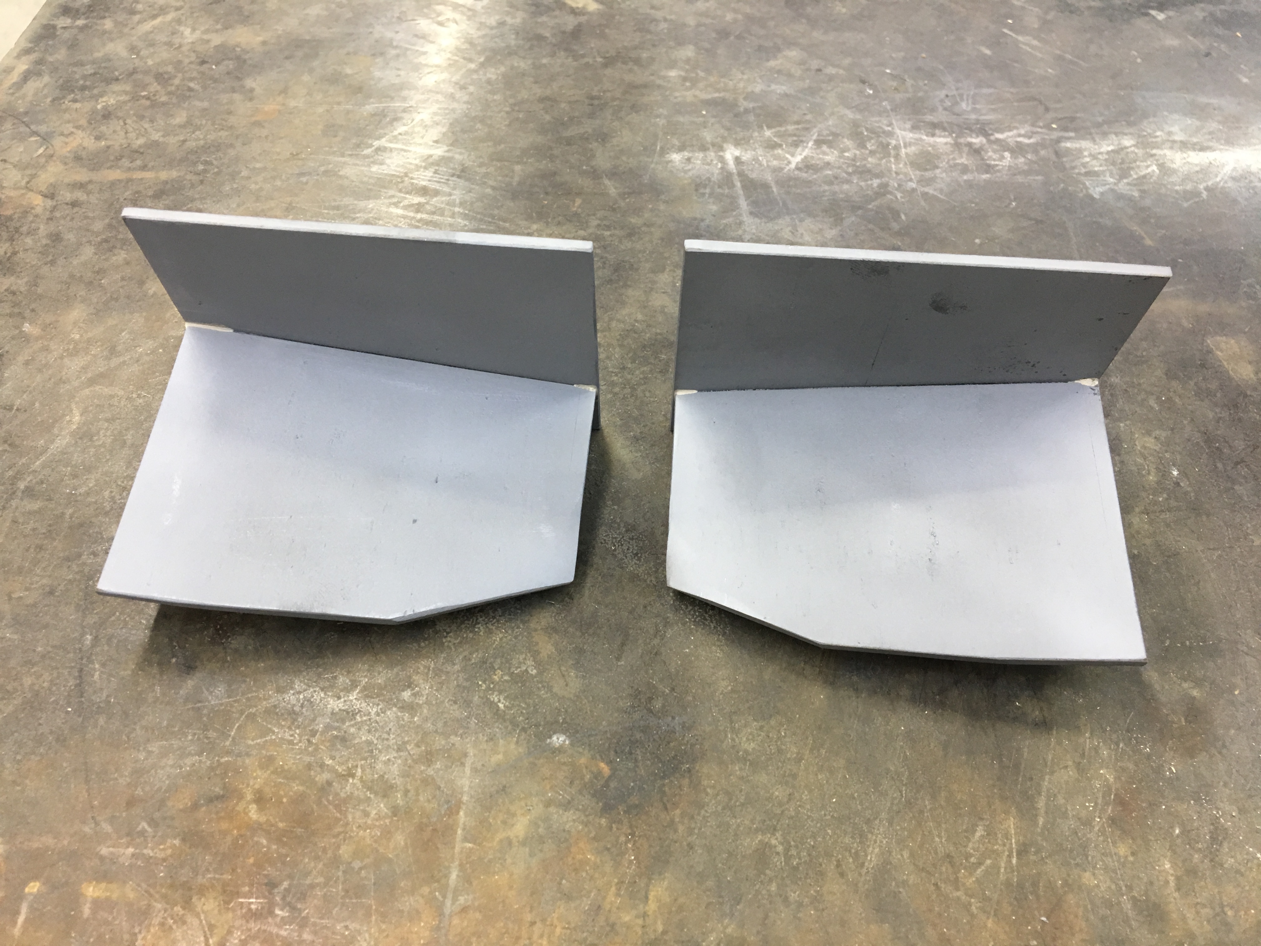

Et celle de l'arrière. :rolleyes:
Une petite brasure pour finir et faire joli !!! :mrgreen:

Je ne comprends pas comment tu fixes tes (belles) platines à la caisse
Messages : 6995
Pierro19 a écrit :Je ne comprends pas comment tu fixes tes (belles) platines à la caisse

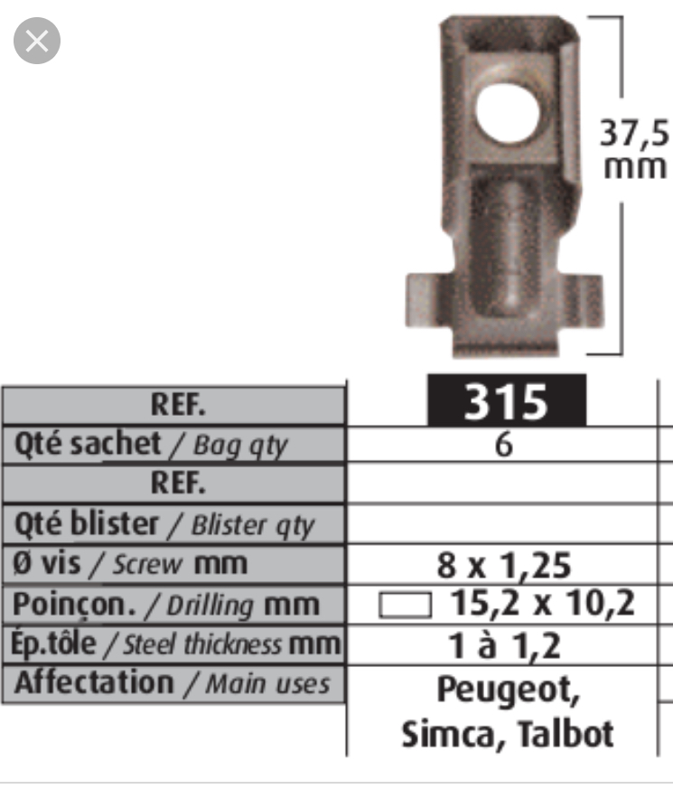

Normal. :D J’en ai pas encore parlé !!! :mrgreen:
As déjà déposé le support de batterie de ton auto ?
Si tu l’as déjà fait, tu as peut remarqué que les inserts étaient particuliers sur le longeron.
C’est avec ces inserts là que je vais monter mes platines. :ok: Ils supportent le poids et les accoups du moteur. Alors nul doute qu’ils pourront être aussi efficaces pour mes platines.
Je mettrais une photo de l’insert. :ok:

Voilà les inserts que je vais utiliser.

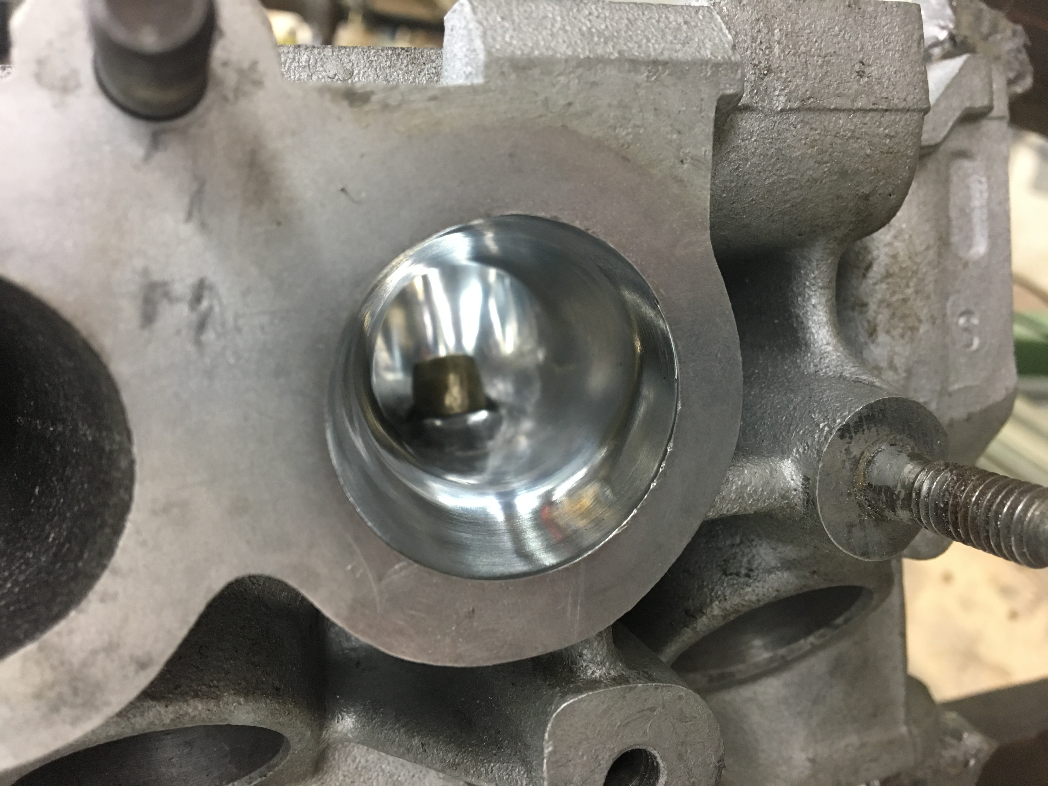

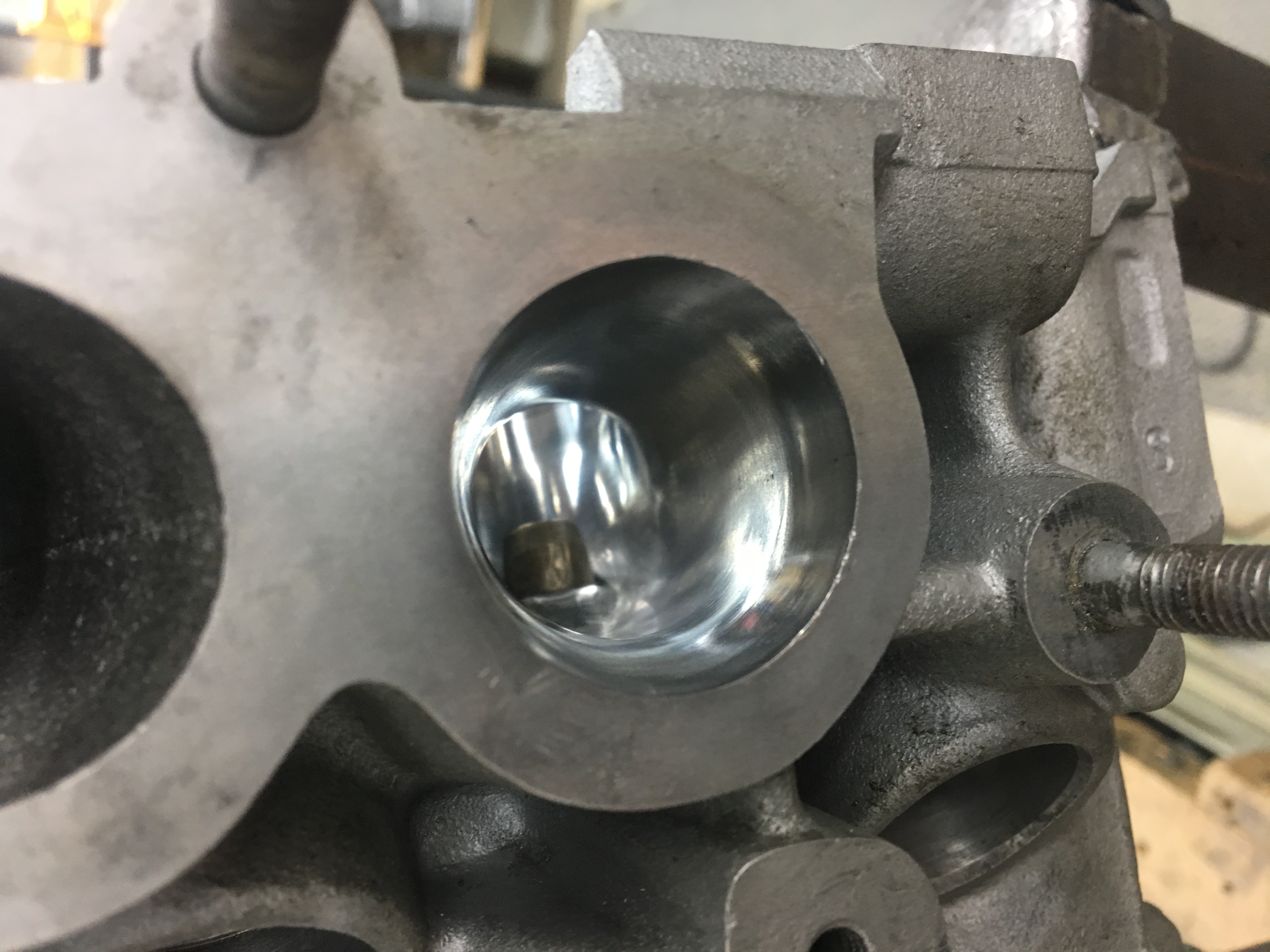

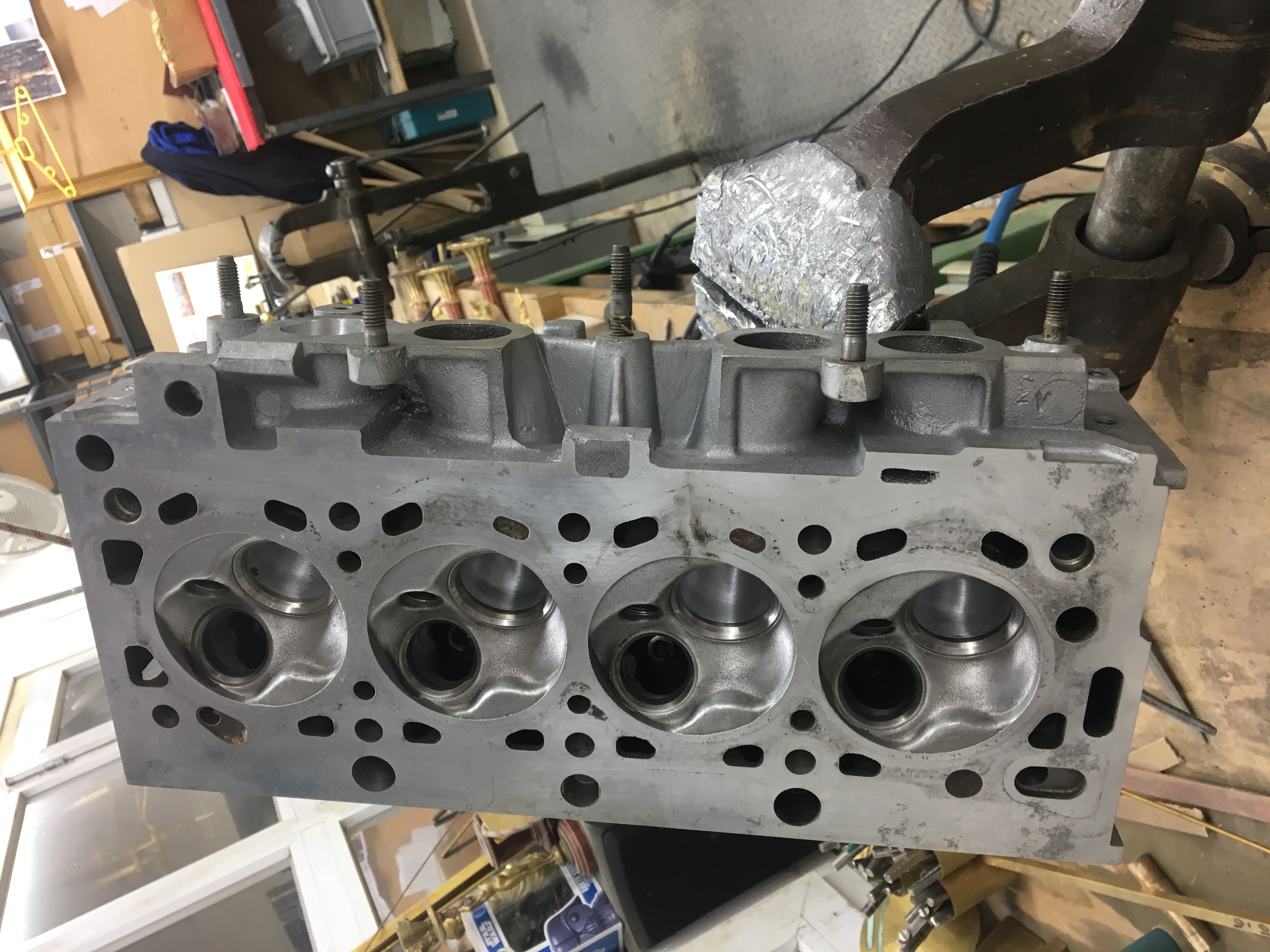

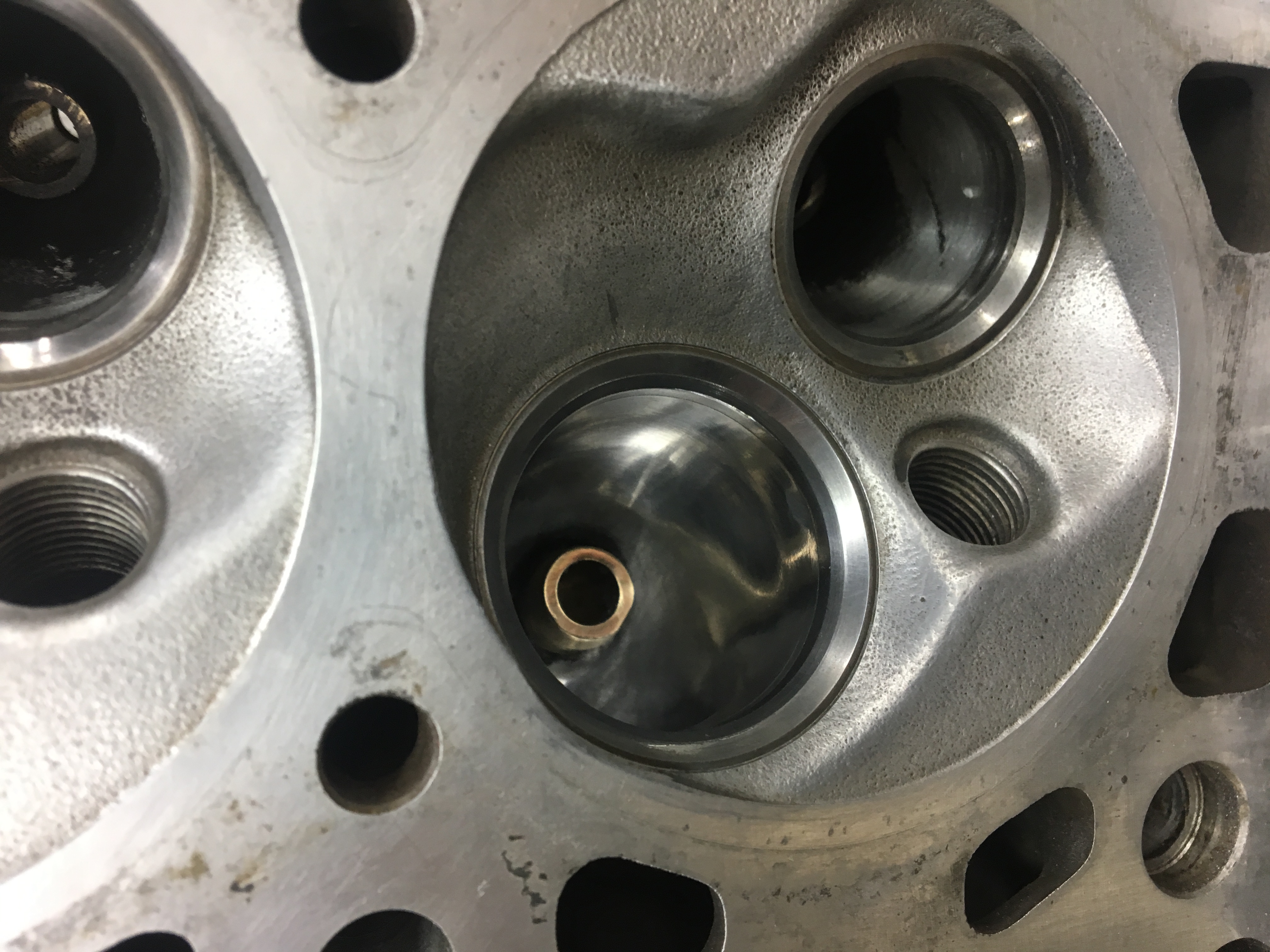

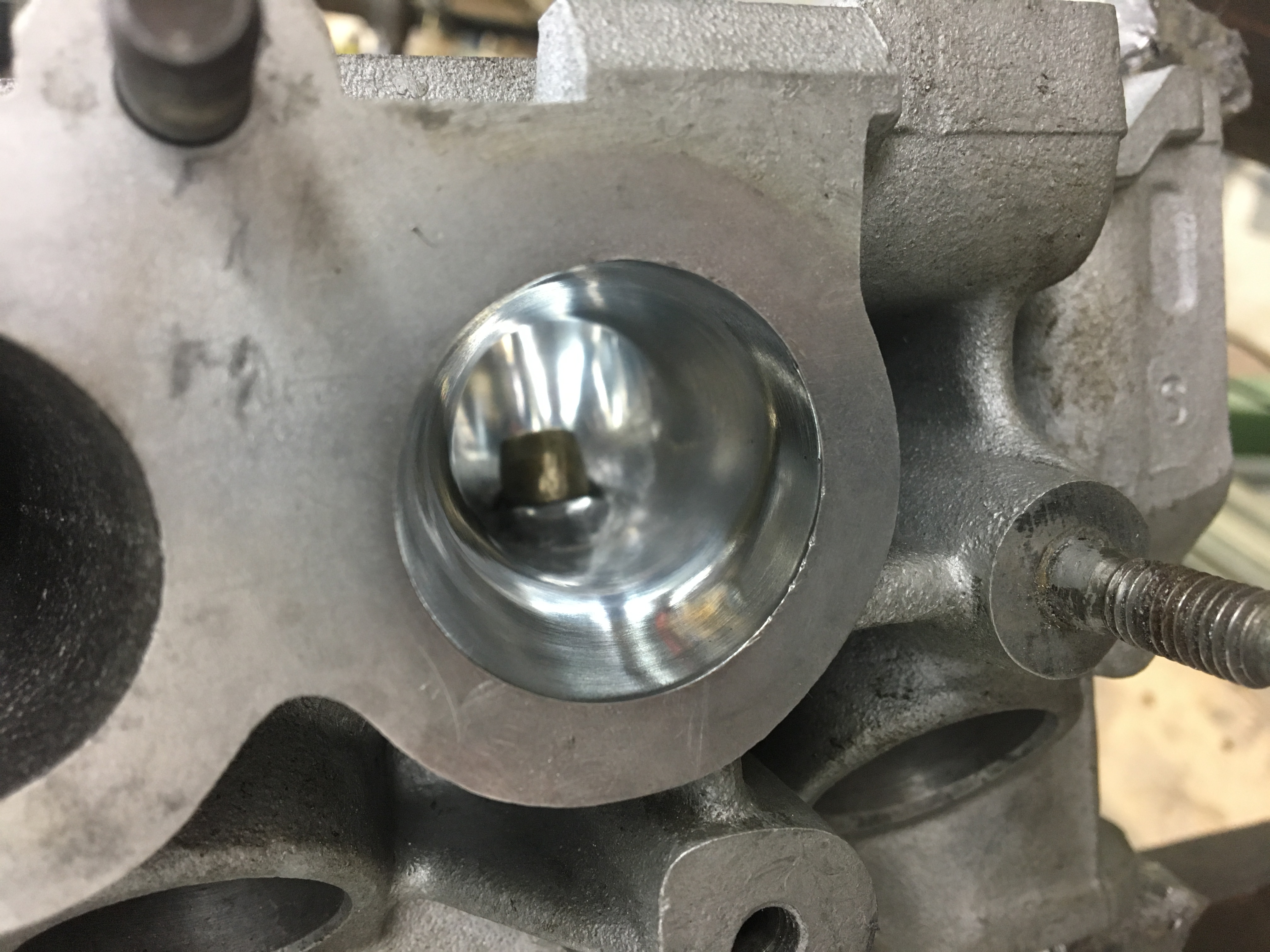

Ce soir je suis resté un peu au boulot pour commencer à voir comment se déroulait le polissage des conduits de la culasse.
Après un dégrossi rapide des 4 conduits d’admission, j’en ai attaqué un plus en profondeur !! :mrgreen:
Bien calé dans l’etau la culasse. Les mots sont en plomb pour ne pas l’abîmer.
Voilà une fois terminé le premier jet.
Arès un petit méssage à Baptiste, j’ai décidé de le faire sans déposer les guides. Les miens ne sont pas en mauvais état et il semble qu’a la repose il y ait un risque de fissure du côté de la porté du ressort. :crying:
Alors pas évident de faire propre autour du guide mais je pense que je me suis plutôt bien demerdé. :D
