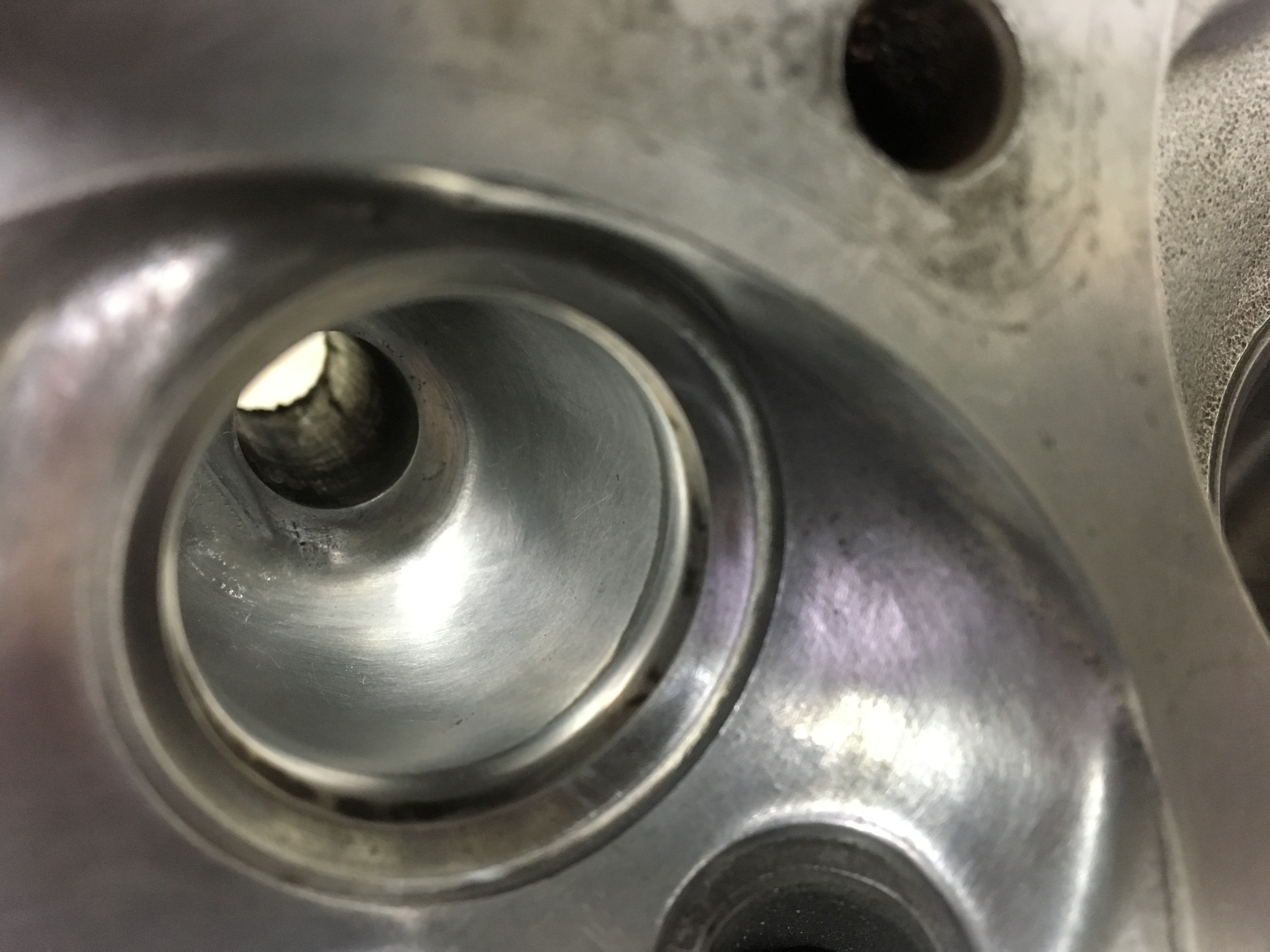

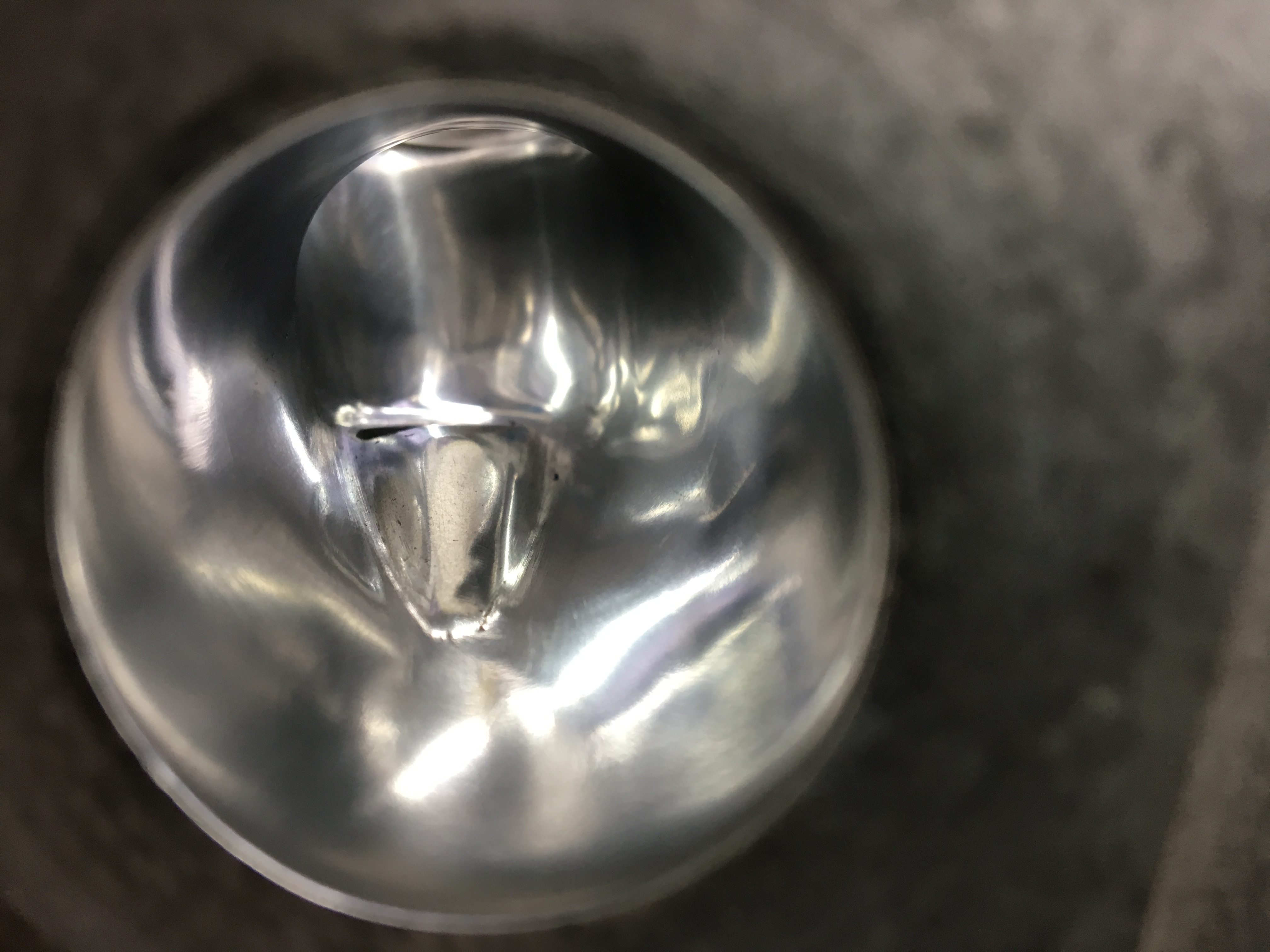

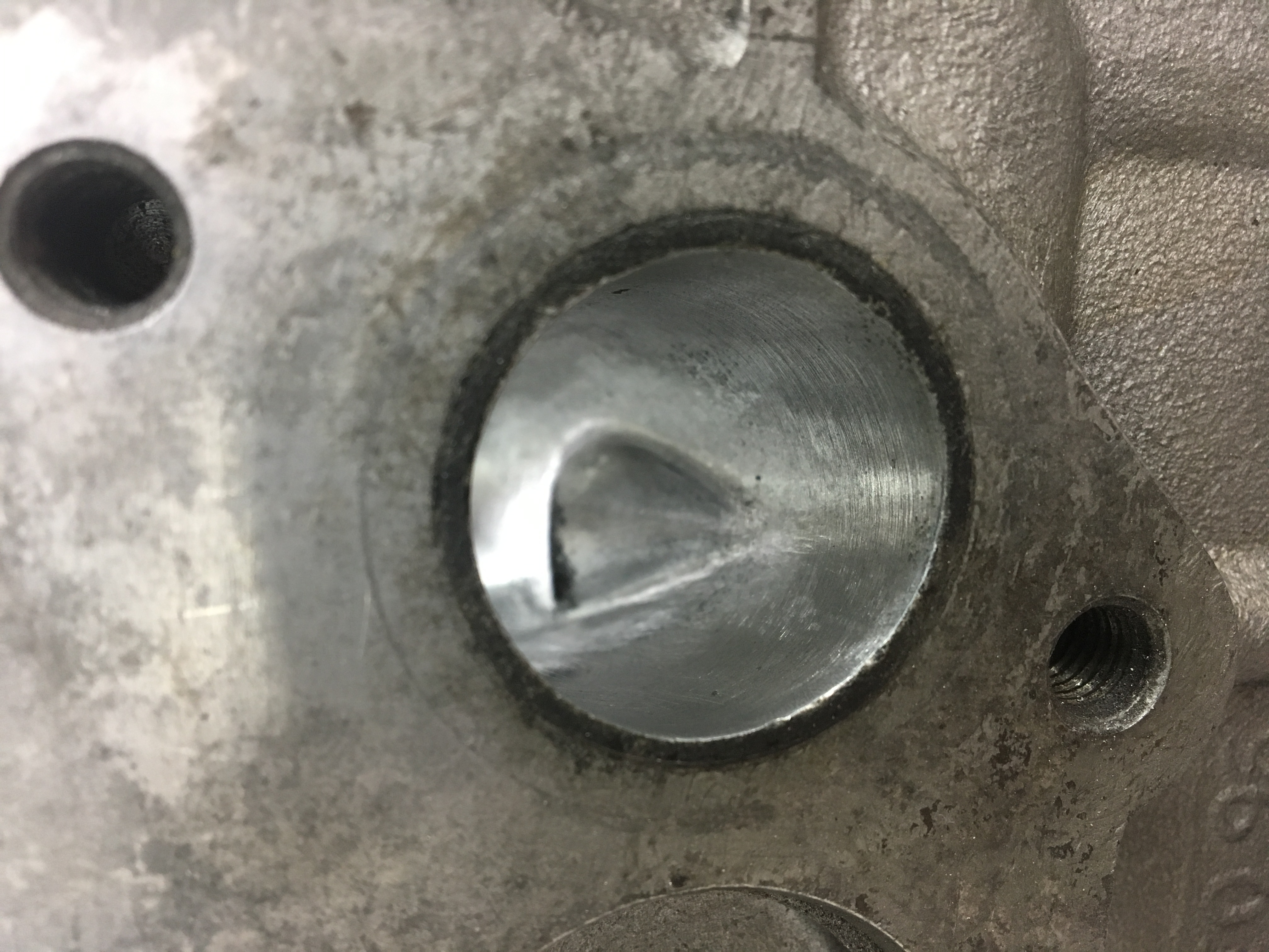

J’ai aussi commencé à modifier le renflement du premier conduit d’echap Restera à polir tout ça. Ce sera la partie la plus difficile. :blush:
AVANT
APRÈS
Pas sûr que ça serve vraiment !!!
Mais j’avais envie :mrgreen: :mrgreen: :mrgreen:

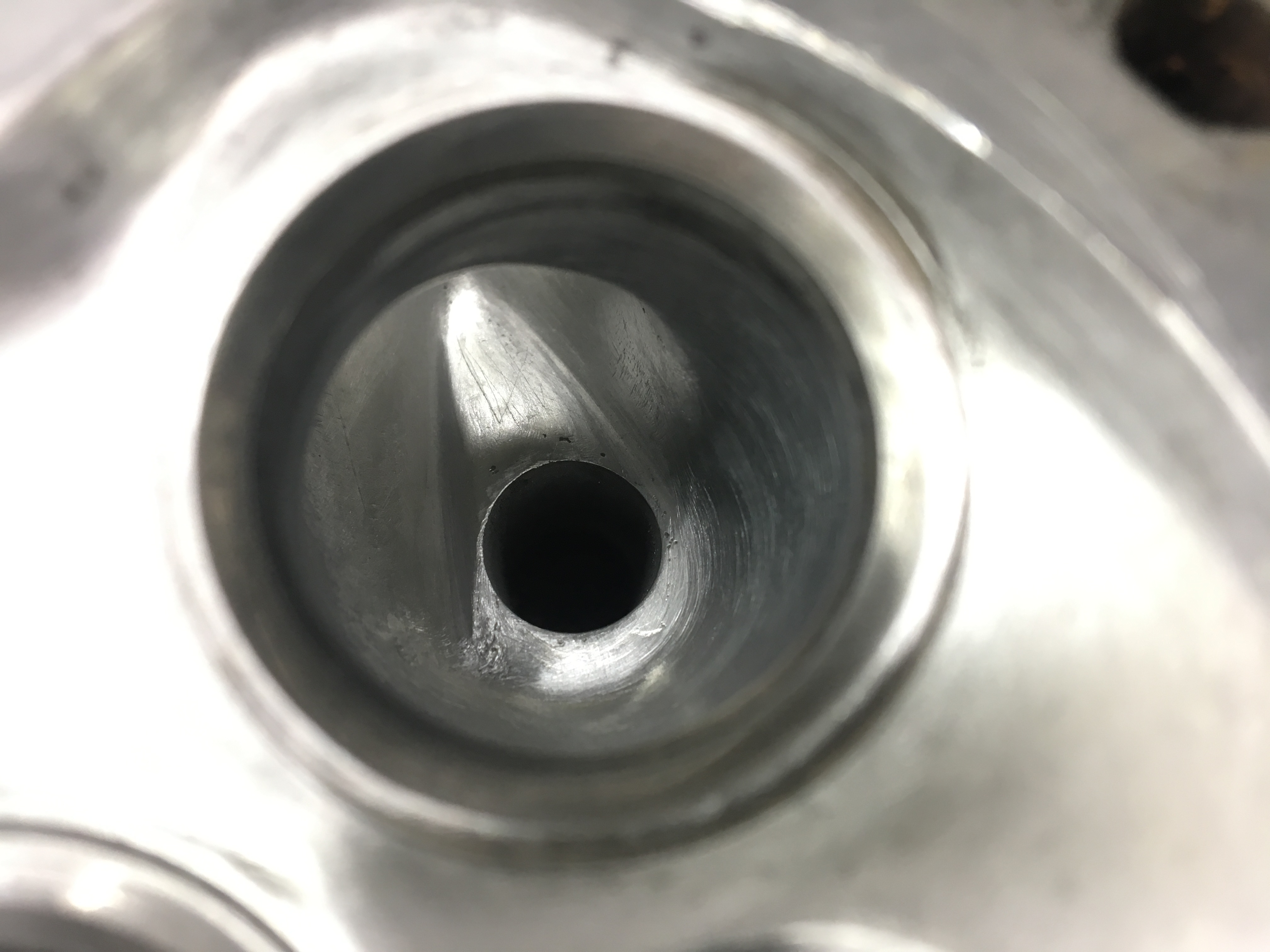

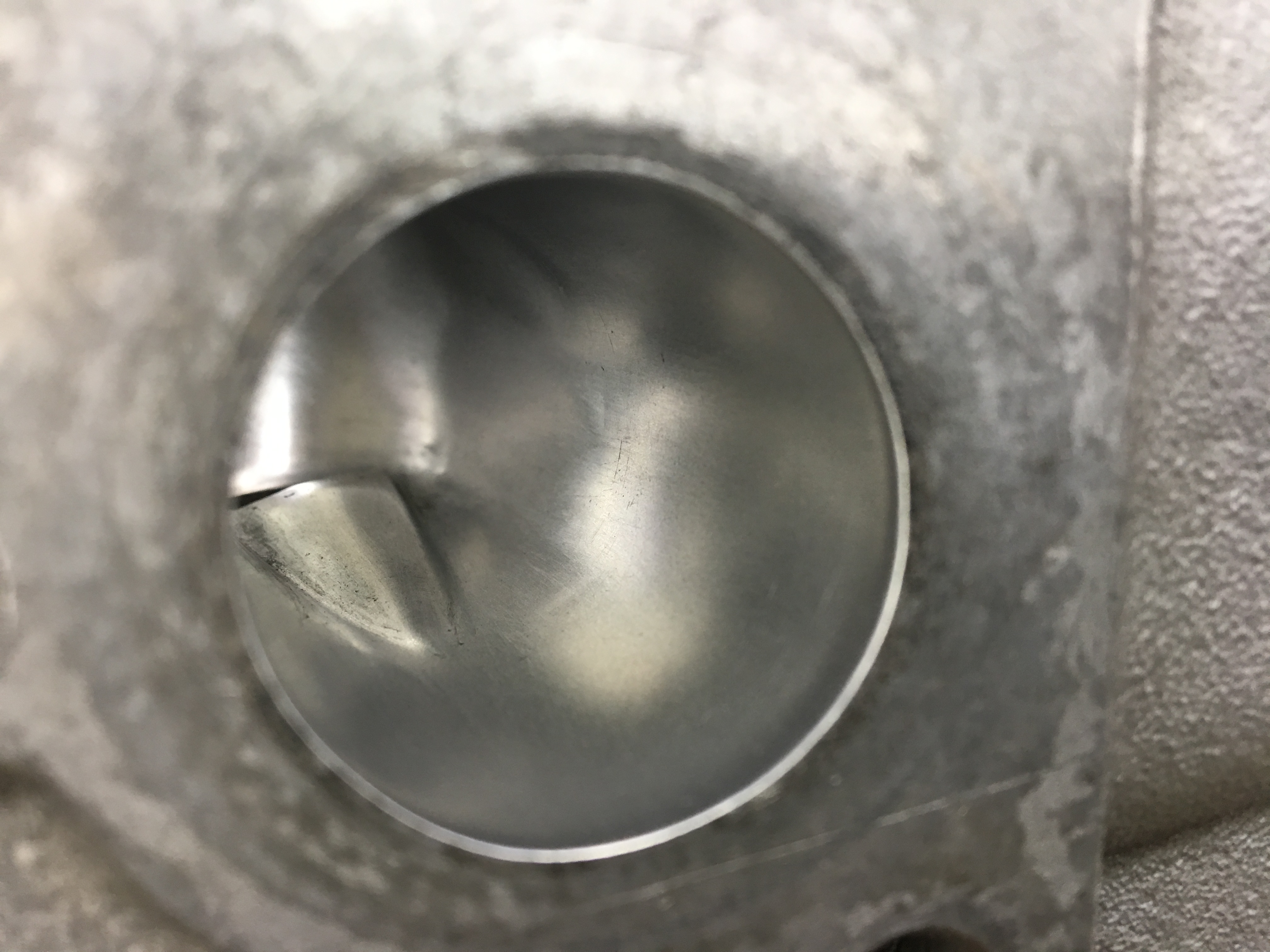

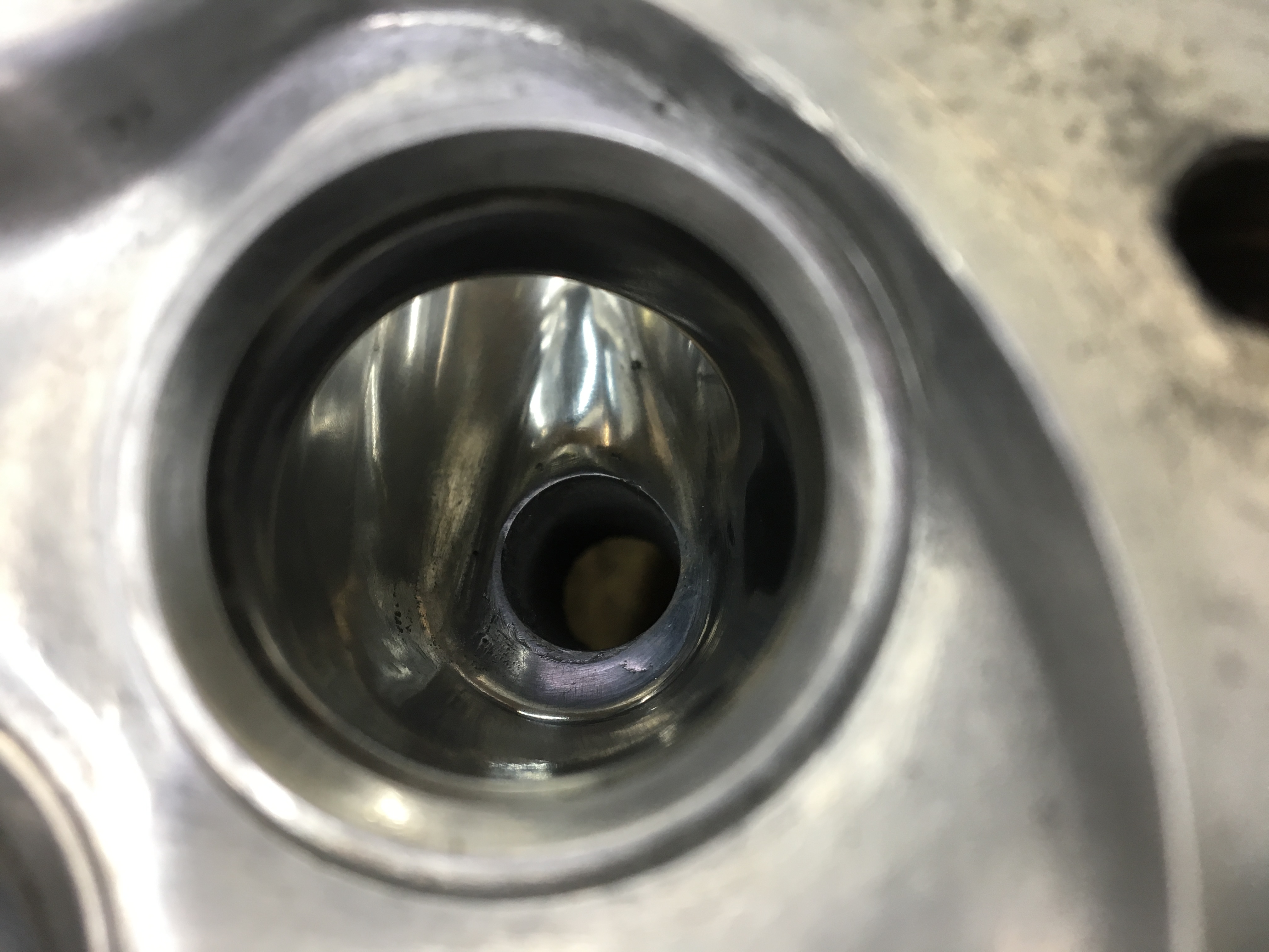

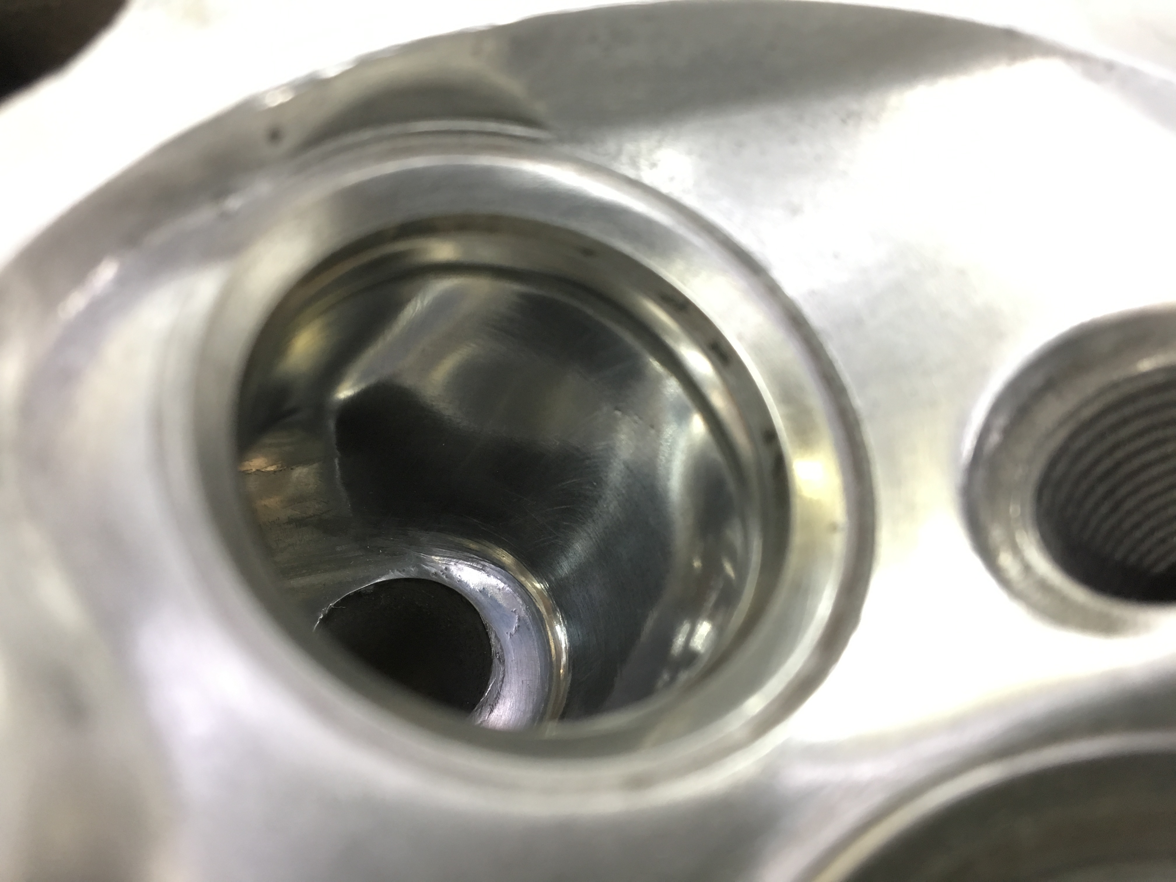

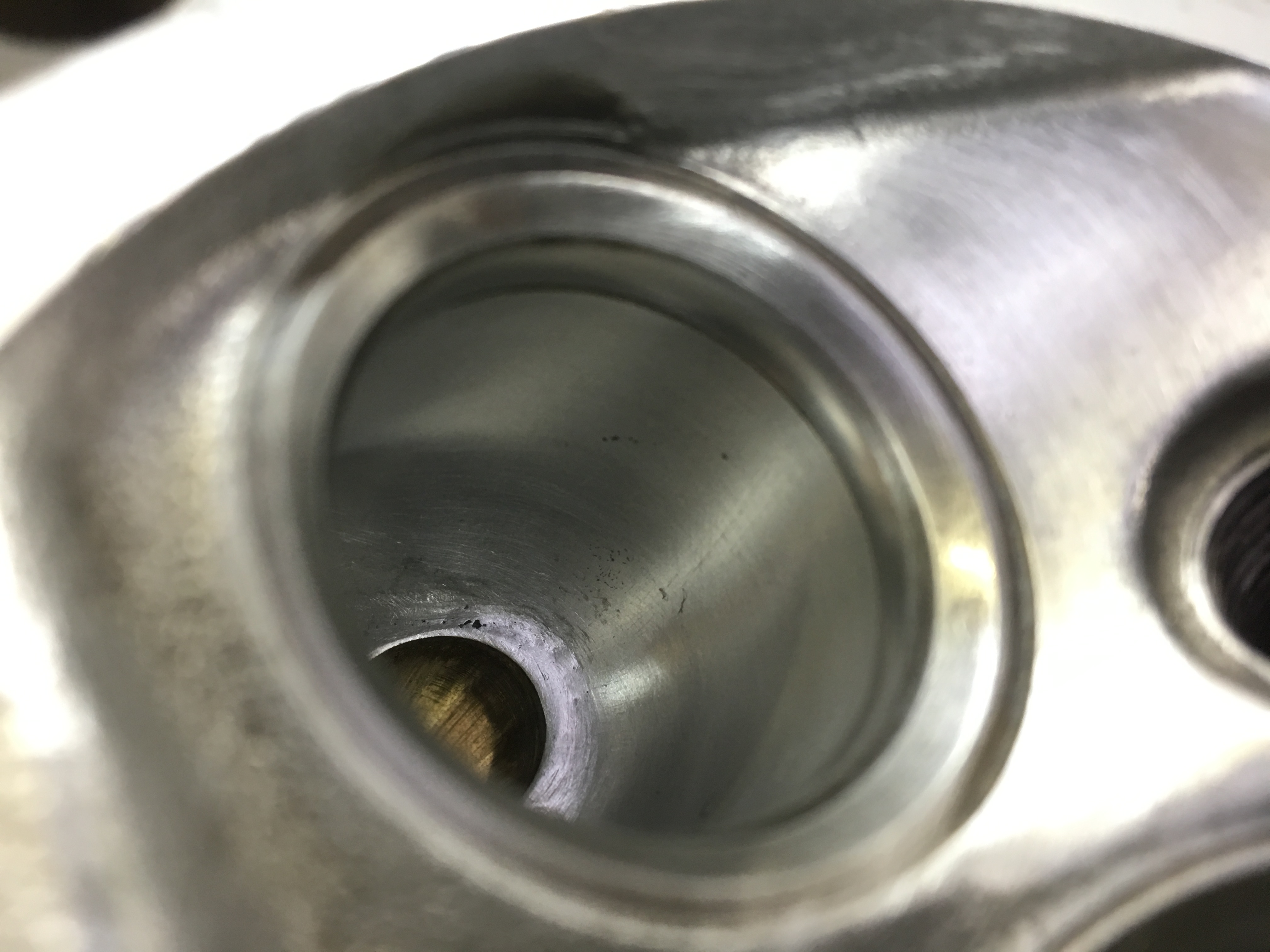

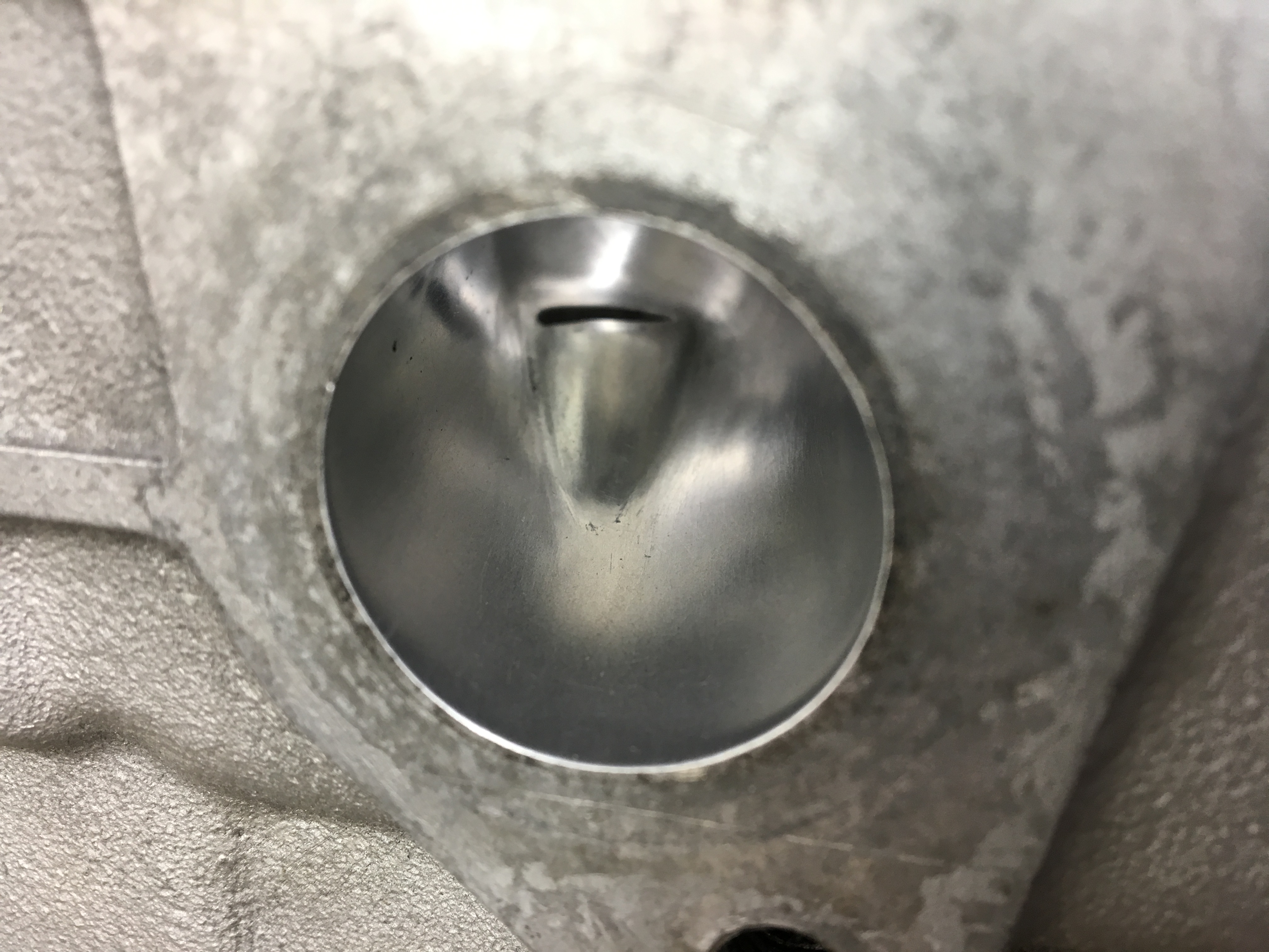

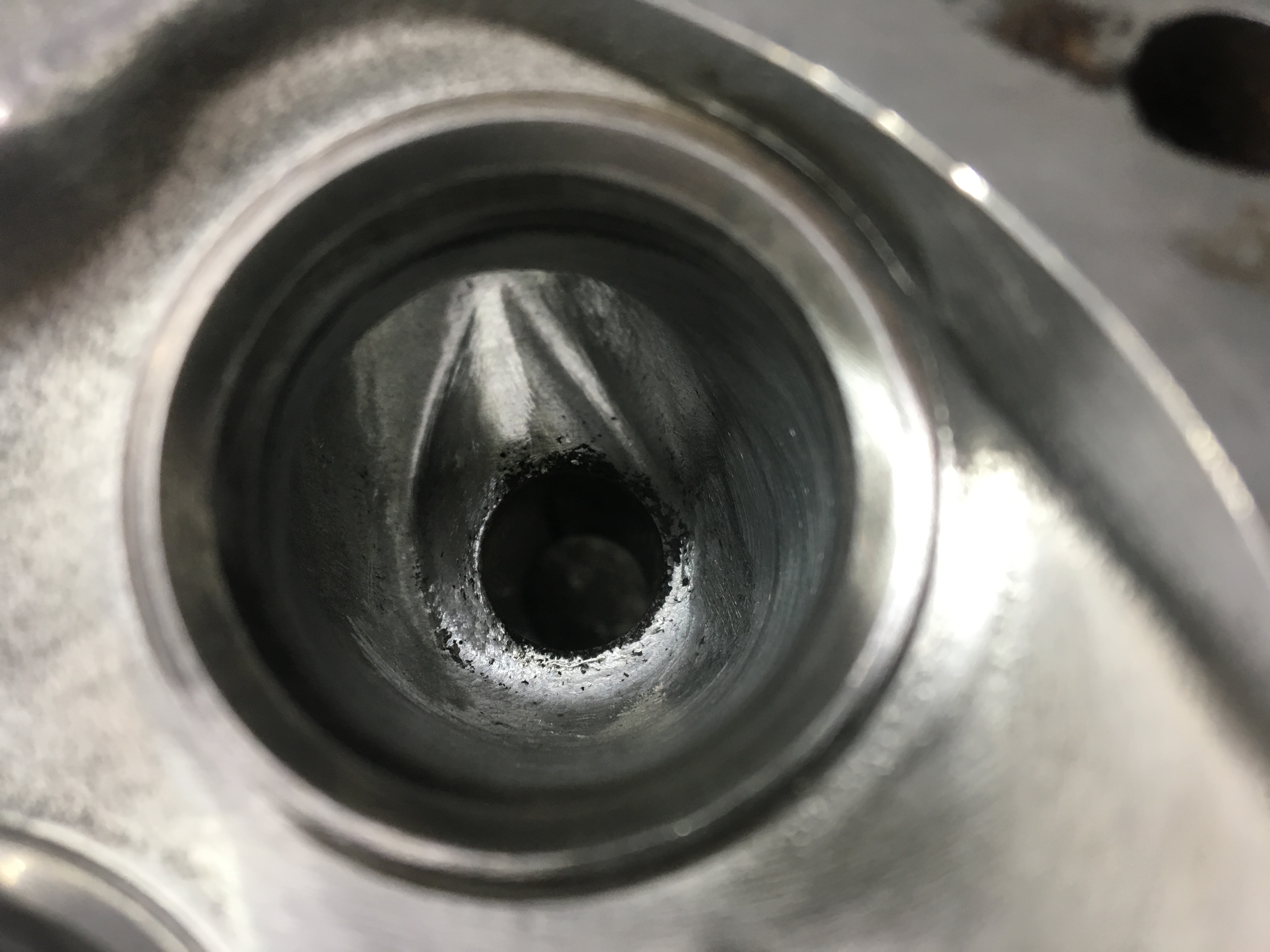

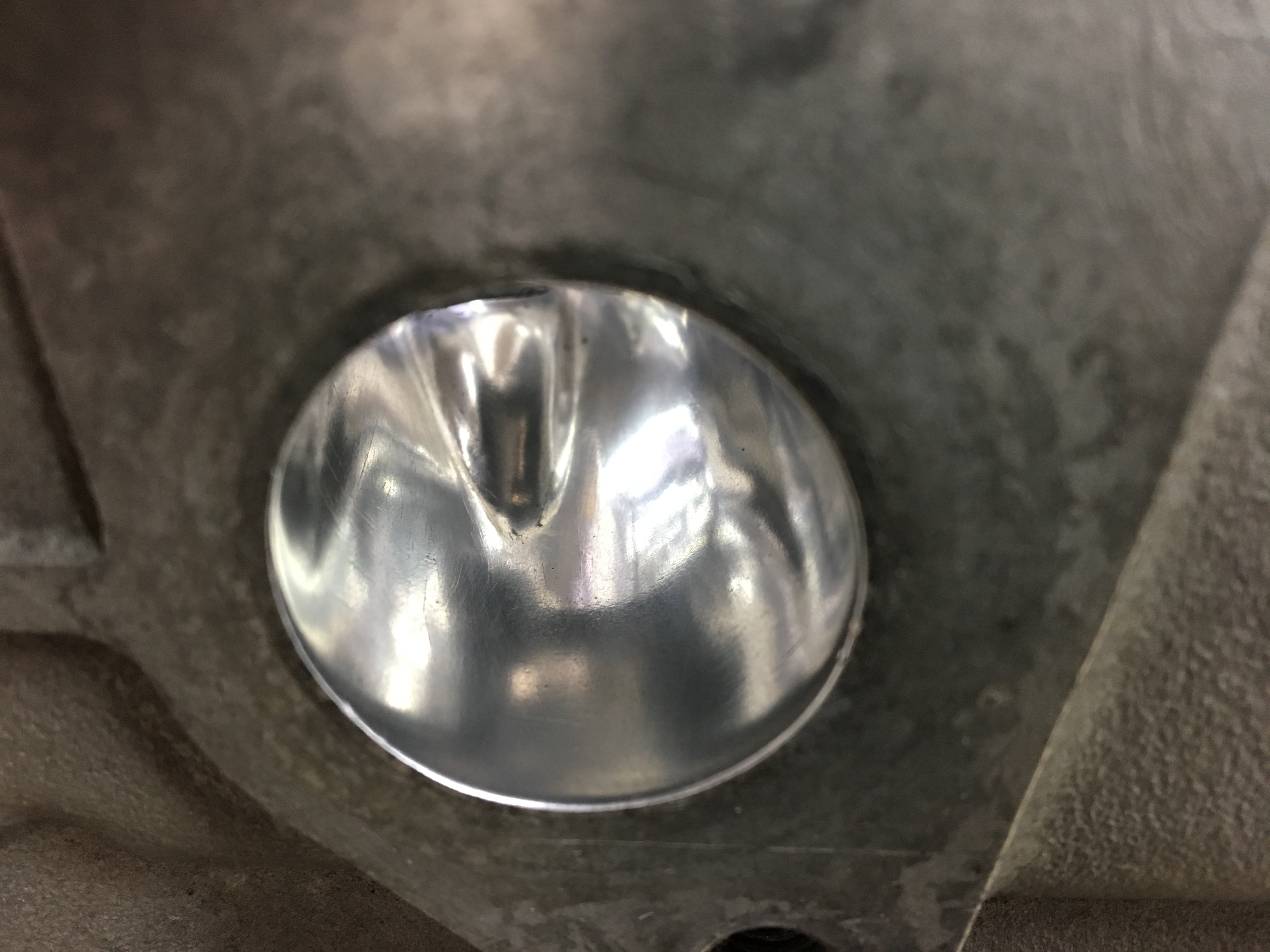

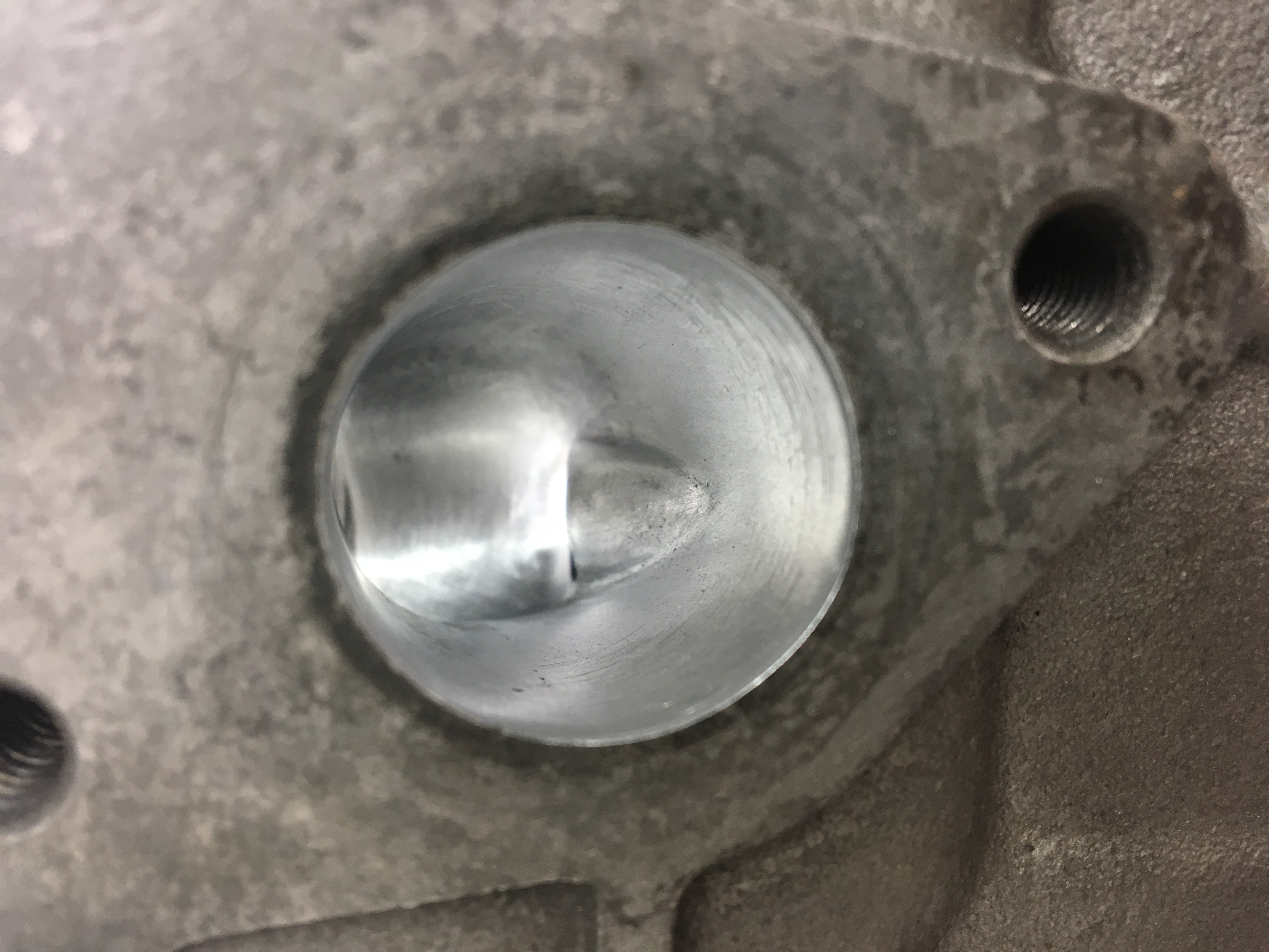

J’arrive au bout de ma prépa.
Les conduits d’echappement sont terminés.
Ils sont tous adoucis au maximum.
Finition au 1000 à l’eau. :mrgreen:
Polissage du premier conduit

Restaura à reposer les guides et faire faire une rectification des sièges de soupapes.
Mais je dois avant tout aller à la pêche aux infos pour savoir quel rapport volumétrique je peux mettre sur un tu3 ou sur un tu24 pour optimiser en restant fiable.
Une foi que je saurai, je pourrai envisager de voir quel épaisseur j’enleve A ma culasse. :ph34r:
Je poserais sûrement un aac catcam 4901105.
