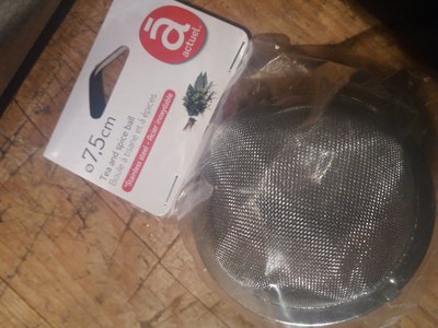

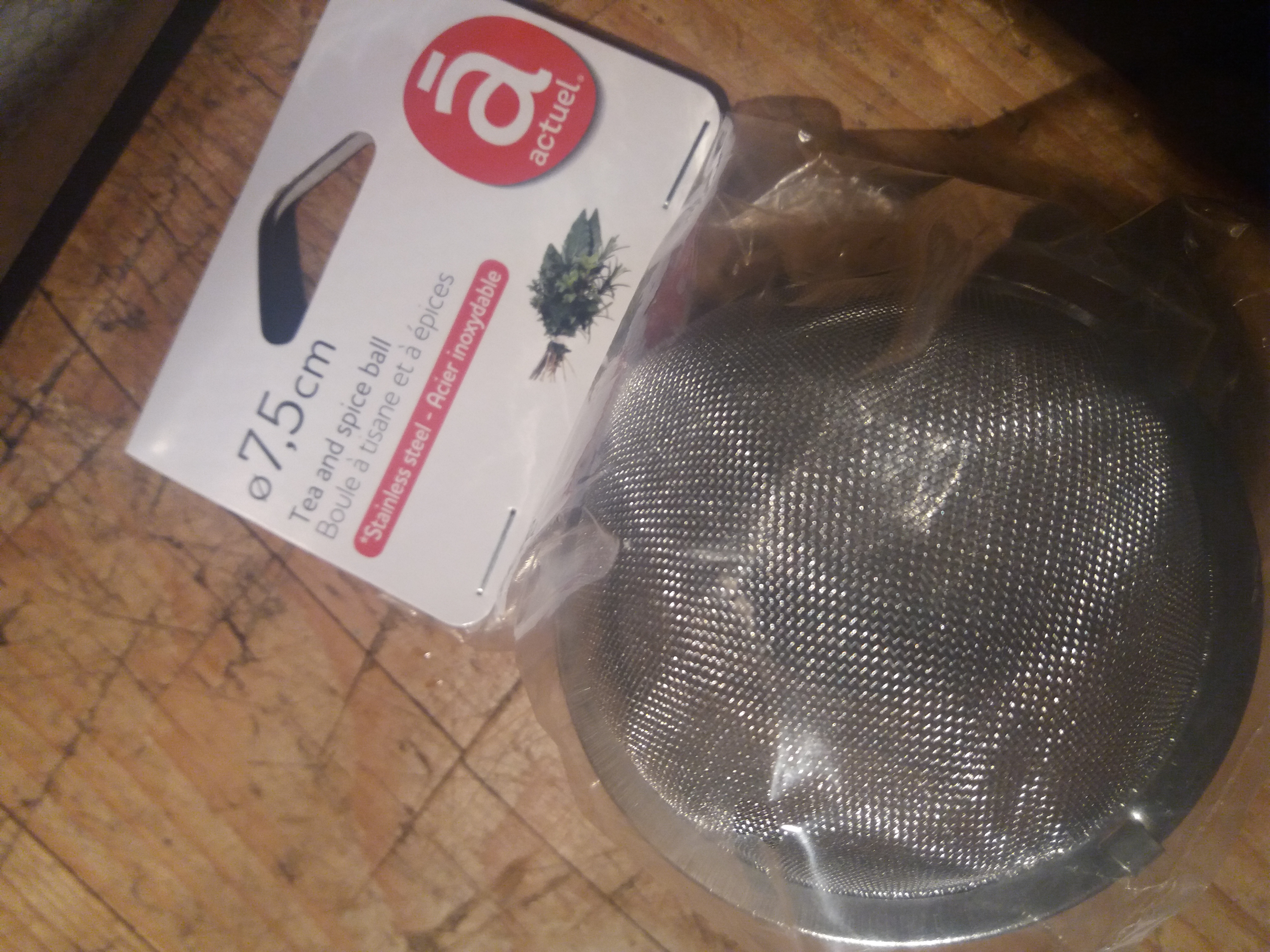

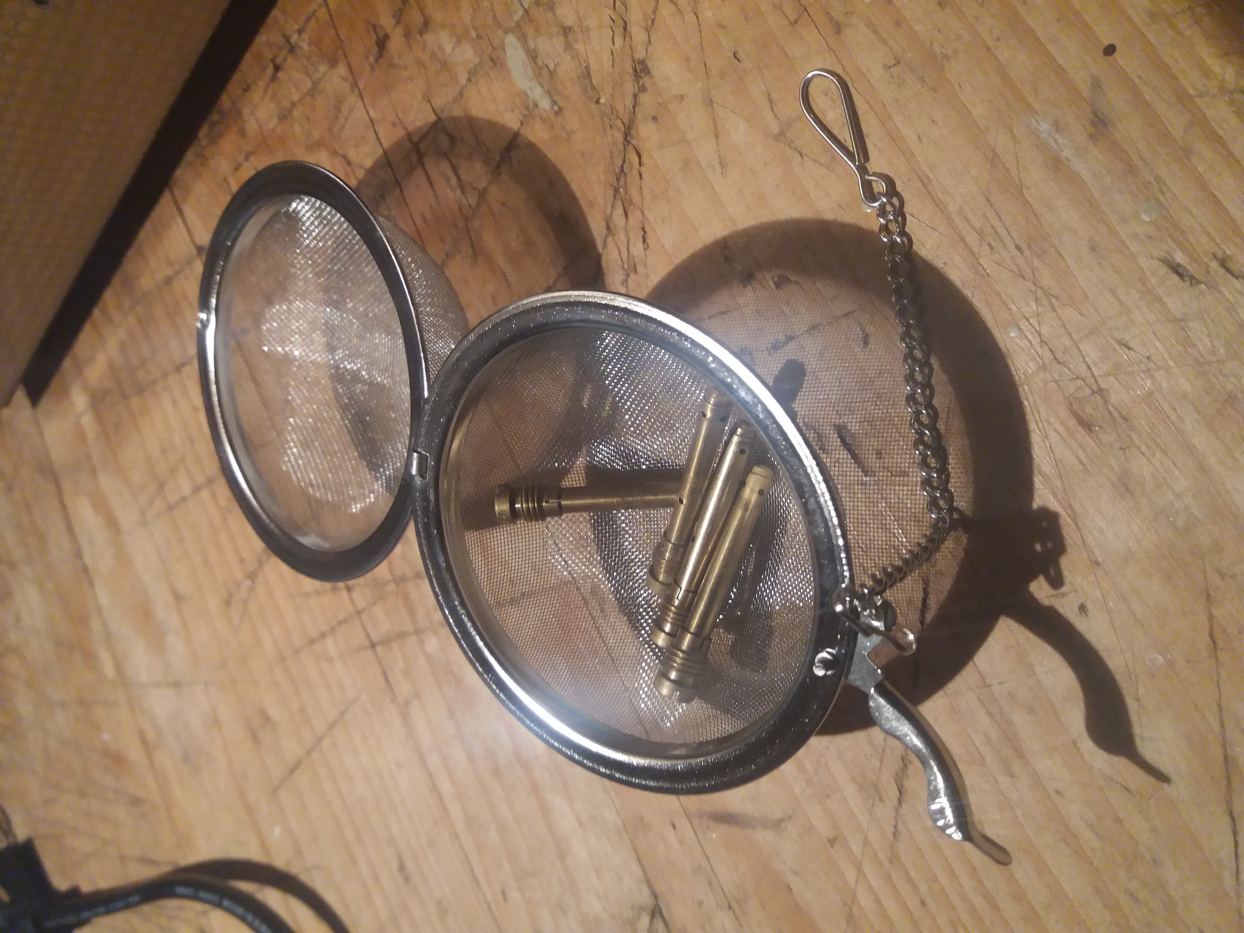

Voici une astuce pour nettoyer les petites pièces.
Idéal pour les petits gicleurs
J'utilise une boule a tisane.
Acheté au supermarché pour 2€

J'ai pas compris le truc de la boule à tisane (c'est vendu avec l'appareil que j'envisage d'acheter: "Boule de Nettoyage de Bijoux") c'est quoi l'intérêt, de pas laisser les pièces dans le fond car ça nettoie moins bien ?…
