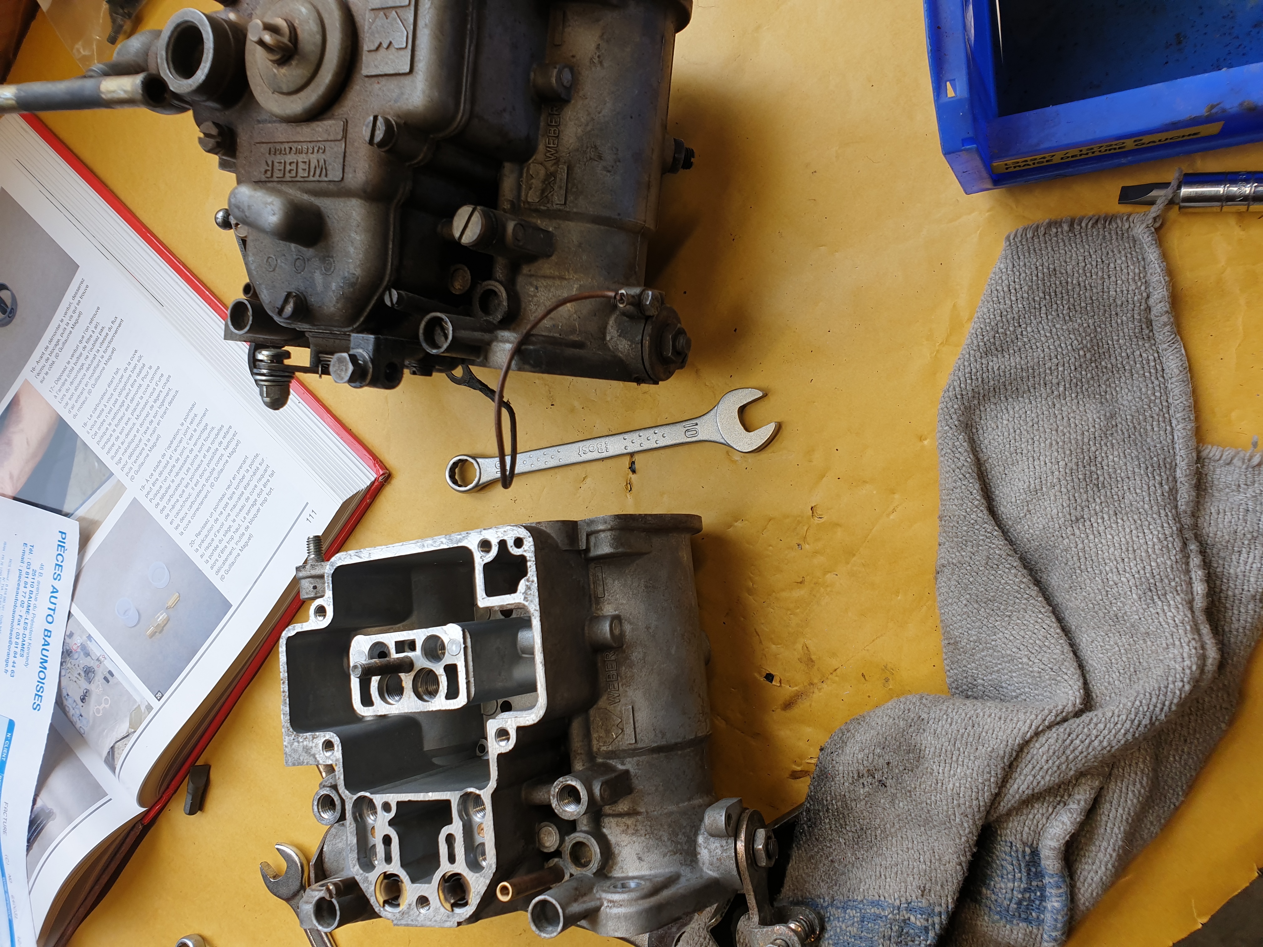

Voilà le résultat après le bain je suis pas énormément fan ca vient peut-être du produit :(
A gauche nettoyer

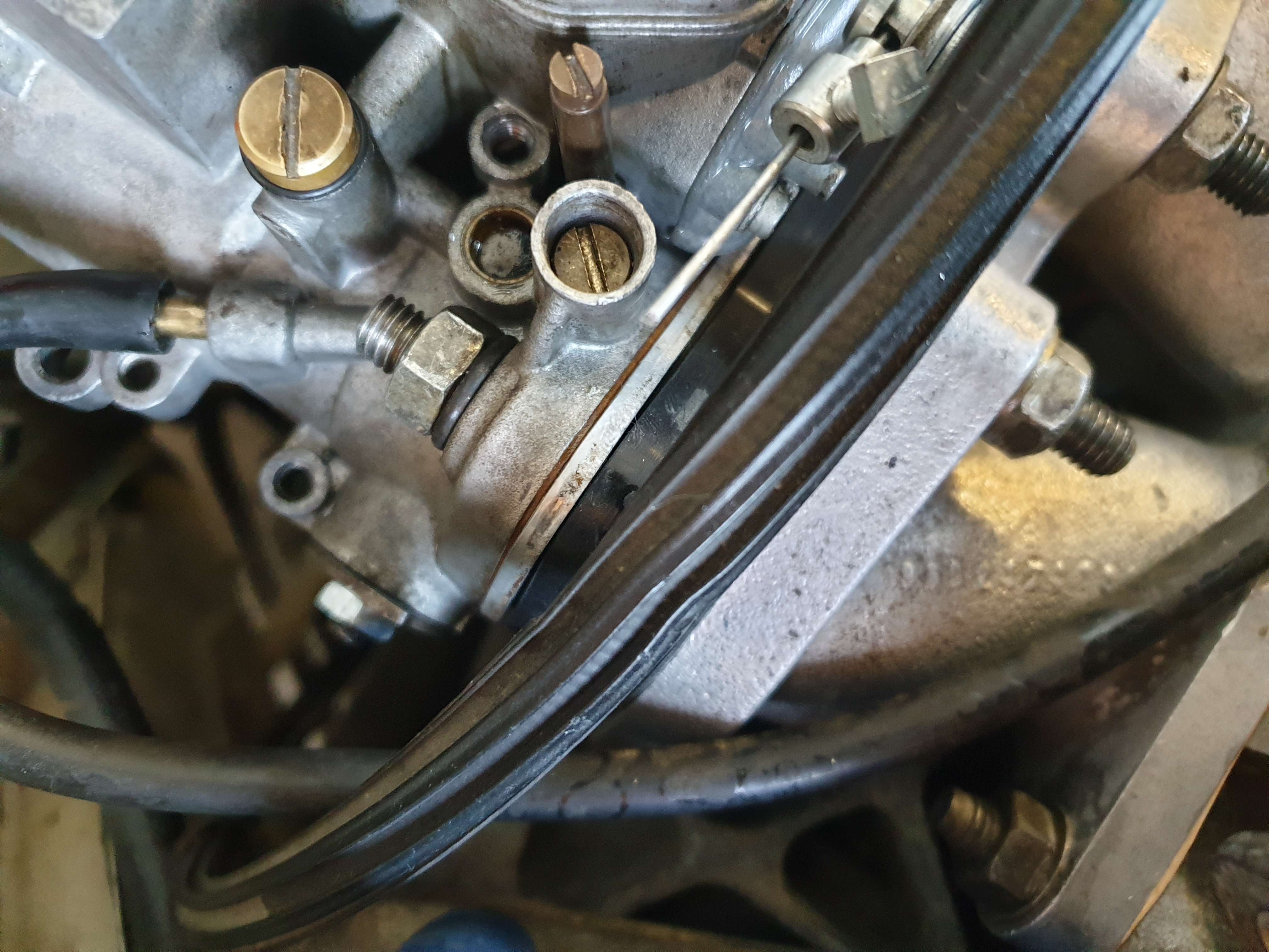

Au niveau des goujons 5mm mais je crois que je vais encore tout redémonté... j'ai l'impression que les prises d'air sont toujours présentes entre les brides et la pipe ...
Es ce qu'on peut monter ca a la pâte à joint plutôt qu'avec les joints papier ?
Je sais pas si on voit bien sur la photo mais elles sont pincées au niveau des goujons mais pas plus bas

Alors j'ai remonté le joint qui a entre la pipe et les brides a la pâte à joint pour faire l'essai. Ca a l'air d'aller mieux le ralenti était stable mais a 2000 tr et quand j'ai essayé de le baisser la voiture a de nouveau calé
Messages : 19611
Has thanked : 1624 times
Been thanked : 1165 times
Re: Remise en état des joints de carbu
Je ne vois que ton câble d'accélérateur sur ta photo !
Je ne vois pas de brides. ^_^
