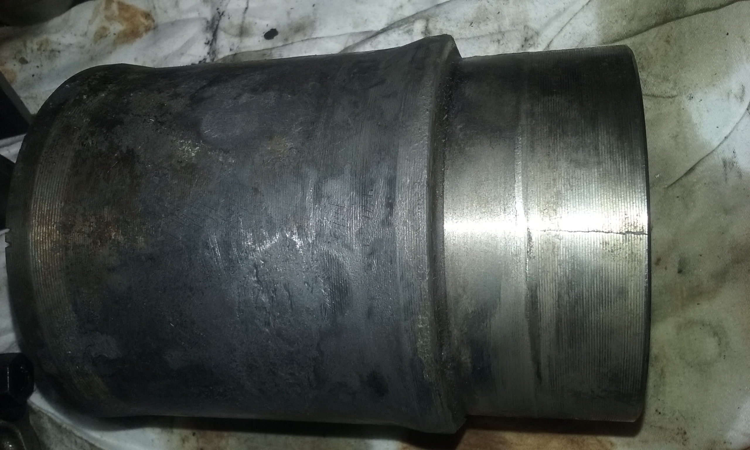

J'espère que la porter des chemises n'est pas bouffé car sinon poubelle
J'ai déjà eu plusieurs bloc HS entre les mains à cause de gens négligent sur la périodicité du remplacement de liquide de refroidissement. Il devient corrosif est bouffe l'alu avec le temps! Maintenant je stock plus de bloc sans les ouvrir est les nettoyer
Le stop fuite est à proscrire quand on vois le résultat ....

Séquence nettoyage aujourd'hui ,j'ai décollé le plus gros à la spatule,et fini par gratter ce qui était collé,jet d'eau grattage re jet d'eau ,soufflage pour virer toute l'humidité et versé de l'huile dans le vilo pour éviter le grippage
J'ai une chemise hs,corrosion qui a grignoté quelques 10emes et une fissure dans le bas
Le bloc est sauvé,les portées des chemises sont impeccables

Merci,je me ferai pas avoir la prochaine fois,ca sera un bon rincage au jet d'eau dans le bloc avant stockageKuch57 a écrit :J'espère que la porter des chemises n'est pas bouffé car sinon poubelle![]()
J'ai déjà eu plusieurs bloc HS entre les mains à cause de gens négligent sur la périodicité du remplacement de liquide de refroidissement. Il devient corrosif est bouffe l'alu avec le temps! Maintenant je stock plus de bloc sans les ouvrir est les nettoyer![]()
Sinon j'aime le projet bonne prépa à toi faut que ça tracte

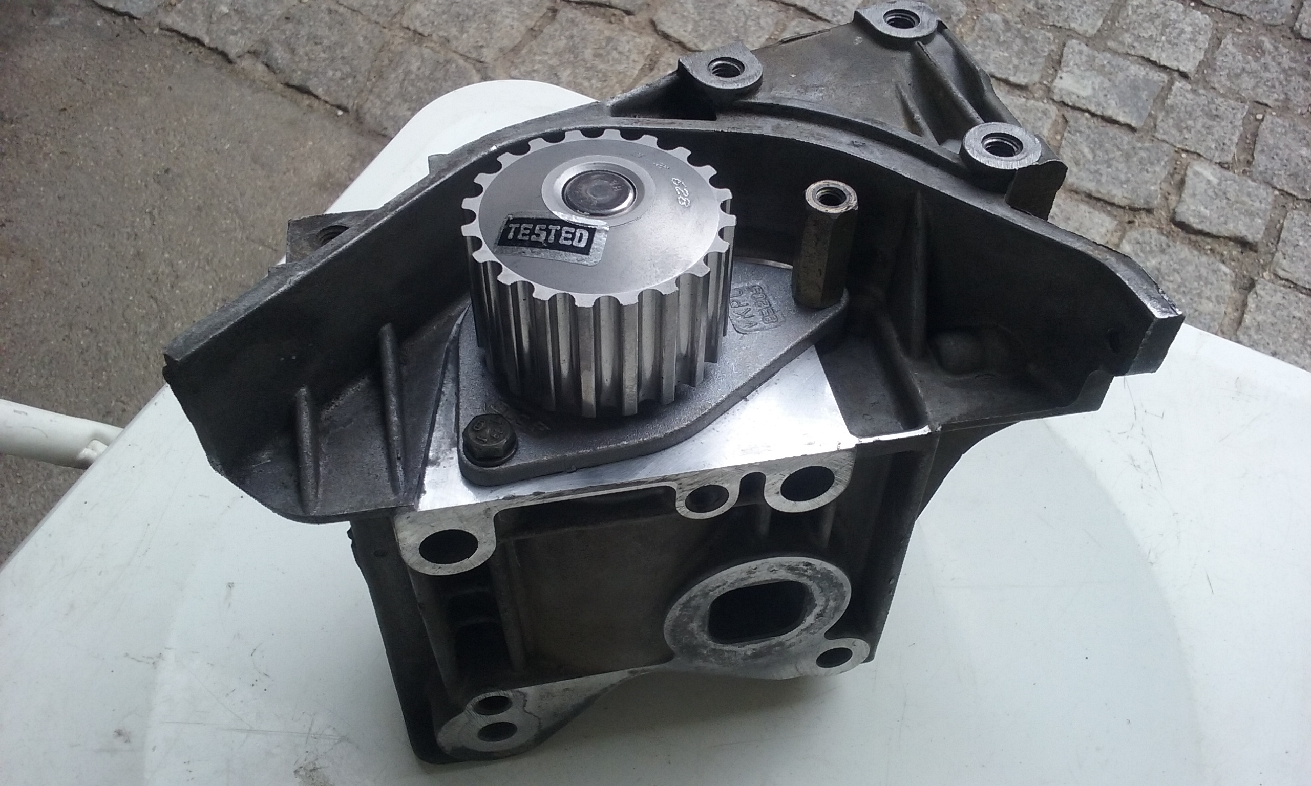

2e photo, je suis heureux de constater que cette pièce se trouve neuve
Une ref ? Steuplé !
Une ref ? Steuplé !

1201-66 chez Peugeot ,dispo dixit service box,sinon moins cher sur oscartruc: MAPCO 28430,existe aussi en QH: QTH857CFjean a écrit :2e photo, je suis heureux de constater que cette pièce se trouve neuve![]()
Une ref ? Steuplé !
https://www.oscaro.com/fr/search?q=1201%2066&vid=22054

C'est vrai que celle d'origine en alu finit par se bouffer....jean a écrit :2e photo, je suis heureux de constater que cette pièce se trouve neuve![]()
Une ref ? Steuplé !
J'avais récupéré un corps neuf en boite Peug et cette pièce Peug aussi mais en plastoc ou bakélite !!!
