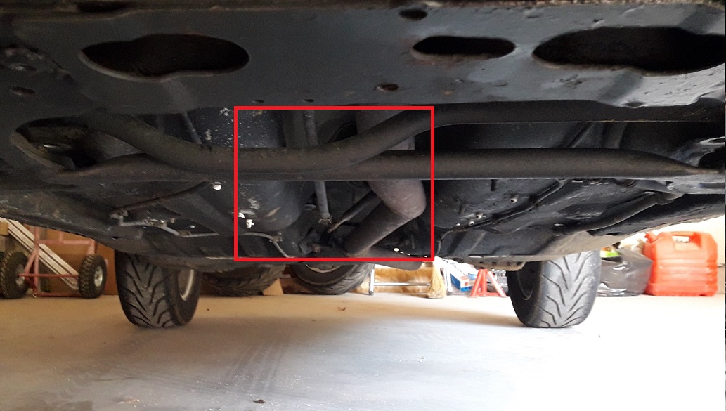

Salut à tous,
Je me permet de rapporter dans ce post, ce que j'ai publié sur le forum technique.
ci dessous une photo explicative, pour illustrer mes propos.
cette photo est prise sur ma 205 origine, avec amortisseurs B4
En vert, j'ai mesuré la distance entre l'axe de ma biellette, et le point de fixation du berceau sur la coque.
Origine = 210 mm......Groupe N = 140 mm
En rouge, j'ai mesuré la distance entre l'axe de la biellette et l'axe de fixation avant du triangle.
Origine = 380 mm.......Groupe N = 350 mm.
Je conclue que les point de fixation de la biellette, sont beaucoup plus bas sur la groupe N, donc la barre de torsion ne se trouve pas dans la même position par rapport au triangle.
C'est une constatation, mais, je suis incapable d'interpréter la conséquence de cette différence de hauteur.
Je m'en remets à votre expérience......Merci

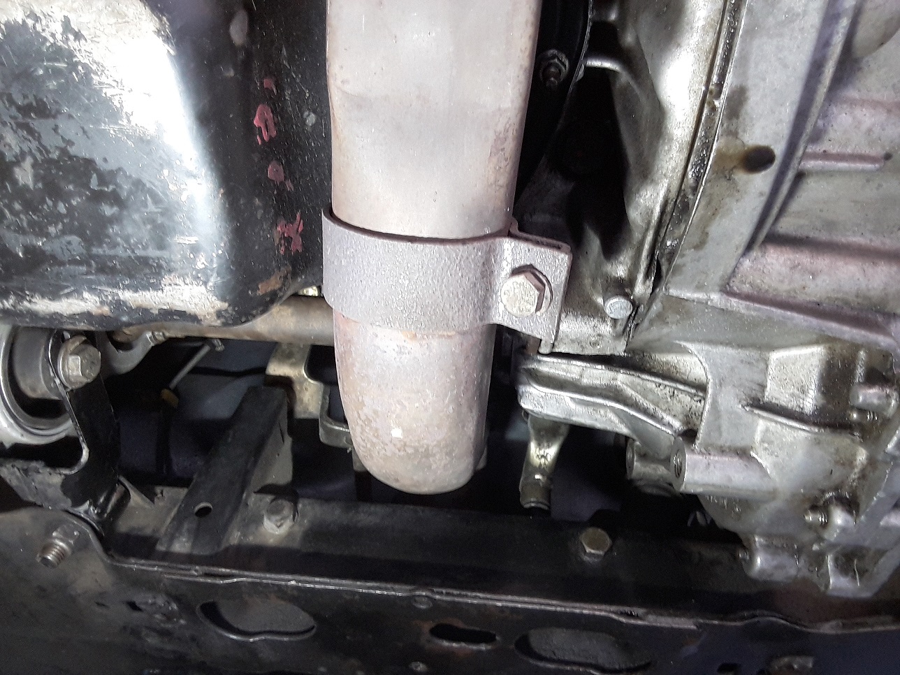

Des nouvelles d'Aglaé, la Groupe N
Suite à mon claquement de la barre stabilisatrice contre le triangle droit, j'ai effectué quelques travaux.....
Remplacement du triangle.
Remplacement des silentblocs de barre stabilisatrice
Remplacement des silentblocs anticouple
Remplacement des biellettes de barre stabilisatrice
Le résultat est mieux, mais pas entièrement satisfaisant, le claquement est beaucoup moins perceptible voire nul, mais la distance entre barre stabilisatrice et triangle, est toujours plus faible coté droit.
Deux hypothèses,
Soit, la barre stabilisatrice est tordue,
Soit les points d'ancrage du triangle sur le berceau ont bougé.........Y at"il un moyen de le vérifier, je ne le sais pas.
Avec cette voiture, c'est " Découverte en terre inconnue ", je l'avais déjà constaté, mais la commande de la boîte m'est inconnue......Deux tringles qui partent du levier de vitesse
La première, à droite, normale, qui vient se fixer sur le palonnier, et qui commande la biellette longue.
la deuxième beaucoup plus grosse en diamètre, part également du lever de vitesse, branchée sur un renvoi placé sur le berceau, qui commande la biellette courte.....je ne connais pas ce montage.
Ça vous parle,ce type de montage....?????
