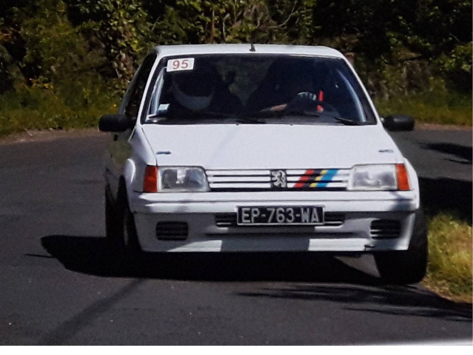

Aglaé, la groupe N faisait également partie de la montée historique de Rodelle, avec mon fils au volant.
Après une ou deux montées, le claquement était moins présent, voir inaudible......pourtant, nous n'étions pas à Lourdes
Dans le rapide mon fils passait la 5, alors que moi, je passais à peine la 4....
Quelques photos

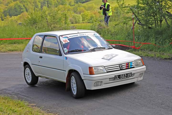

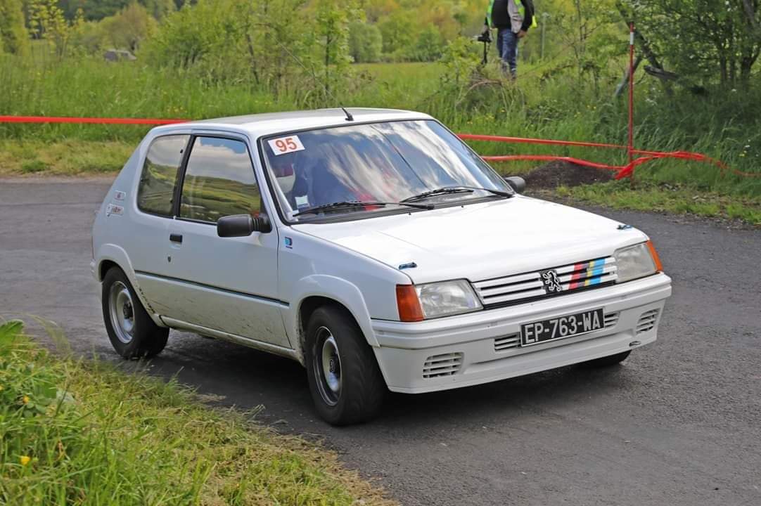

Encore quelques photos de la montée historique de Rodelle.
Même virage, la 95, c'est Aglaé la groupe N, avec mon fils au volant, la 96, c'est Sidonie........deux voitures différentes, deux styles différents.....

Et bien toi, tu es mieux positionné pour chopper la corde tard :ok:
Ou alors le virage a fini de tourner et toi tu as trop de braquage :lol:

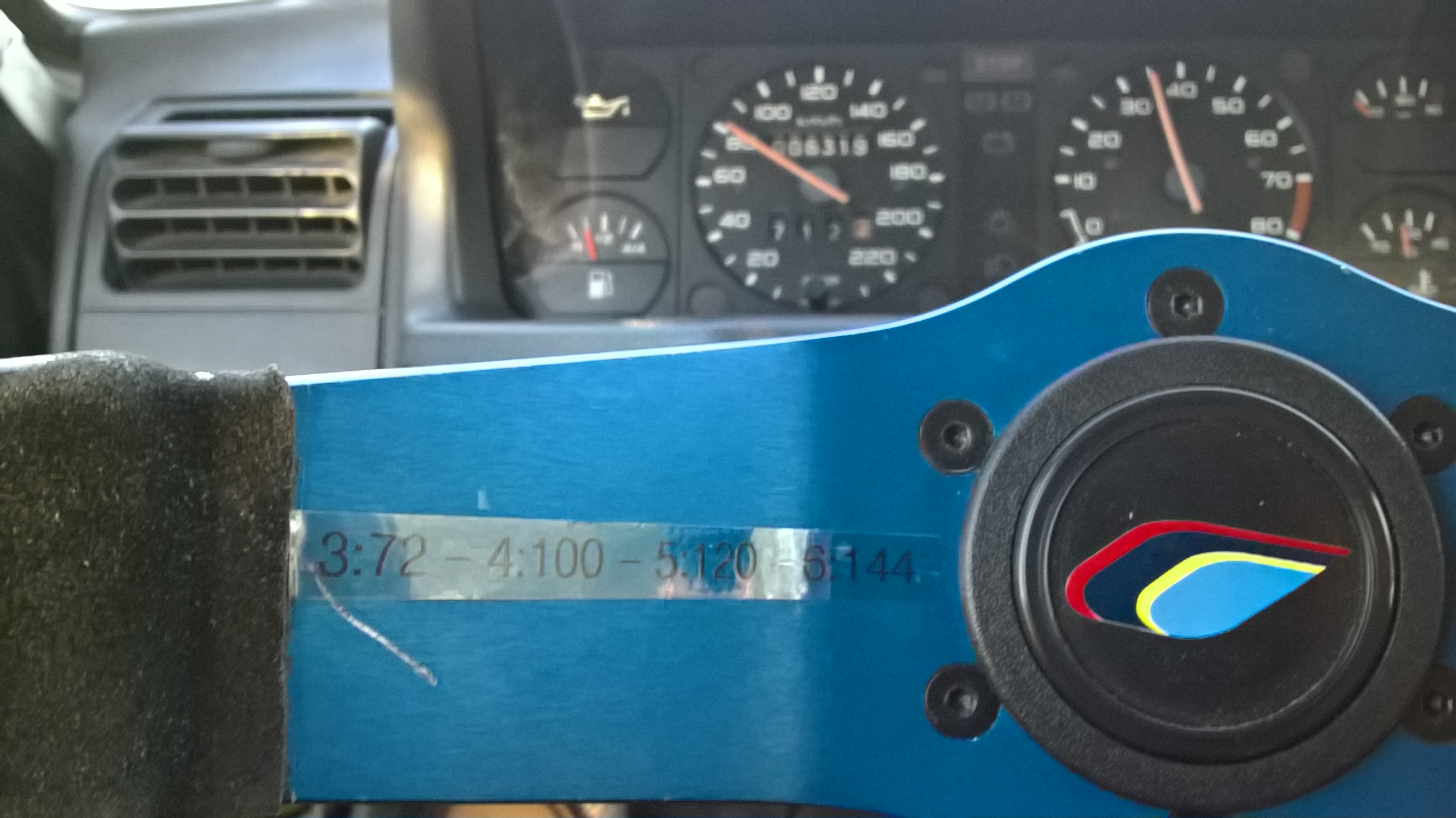

rallye-du-sud-51 a écrit :Exact Jean, d’après Jean Luc, ce serait un 14 x 60, mais avec une pignonnerie rapprochée......en 5 à 4000 tr, je suis à 80 Km/h.......c'est court.
Ah oui, c'est court :blink: ça confirme une pignonnerie rapprochée. Pour exemple, en 5 à 4000, je suis à 100 km/h avec mes pignons grA et un couple 18x62. (origine coupe Ax grA des circuits)
J'ai marqué mes vitesses en 5eme au régime sur le volant (3 = 3000tr/mn) :rolleyes:
