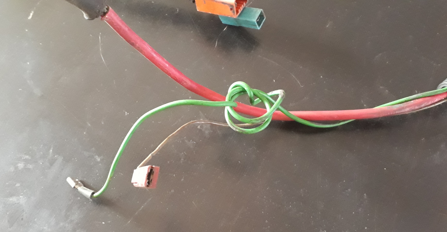

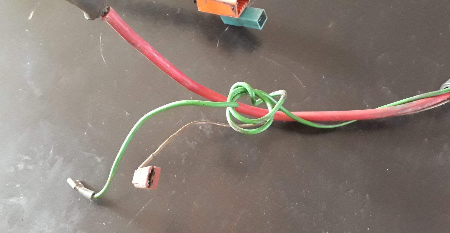

Pour en revenir à ma pression d'huile, regardez un peu ce que j'ai fais il y a plus de 10 ans maintenant
oui bon, j'étais jeune
Le fil vert étant la pression d'huile
Je n'ai pas (plus) de support de faisceau sur le carter de distri (je viens de le remplacer), du coup à l'époque le faisceau a été peu à peu coupé par la poulie, j'ai donc réparé avec de la gaine "maison" (bricomarché
) et en soudant des fils neuf là où le faisceau a été sectionné !
Je vais utiliser la gaine que j'ai acheté l'autre jour, on va voir ce que ça donne.

Vérifie aussi que ton câble positif ne soit pas trop "cuit"car j'ai déjà vu des départs d'incendie à causse de ça quand c'est mal isolé

Je vais regarder, j'avais remplacé tout le fil la dernière fois c'est du coup en bon état. Je pense mettre plus propre avec de la gaine thermoretractable quand même.
On ne m'y reprendra plus à utiliser des trucs pas fait pour ! La gaine pour installation électrique du bâtiment ne s'ouvre pas en 2, et est plutôt résistante, quelle galère pour lui casser la gueule

Lilive a écrit :Vérifie aussi que ton câble positif ne soit pas trop "cuit"car j'ai déjà vu des départs d'incendie à causse de ça quand c'est mal isolé
J'étais parti pour remonter comme ça, et puis en serrant coté alternateur, j'ai vu le fil avec des brins d'arraché. Rooo pas envie de remonter comme ça ! J'ai donc été chercher la BM (20 minutes de marche
La voiture est immobilisée, mais du coup j'ai testé un site web sur lequel j'ai même commandé les caches isolants, on verra ce que ça va donner !
J'ai plus qu'à remettre la BM dans son garage (re 20 minutes de marche) et tout ranger avant le retour de madame
