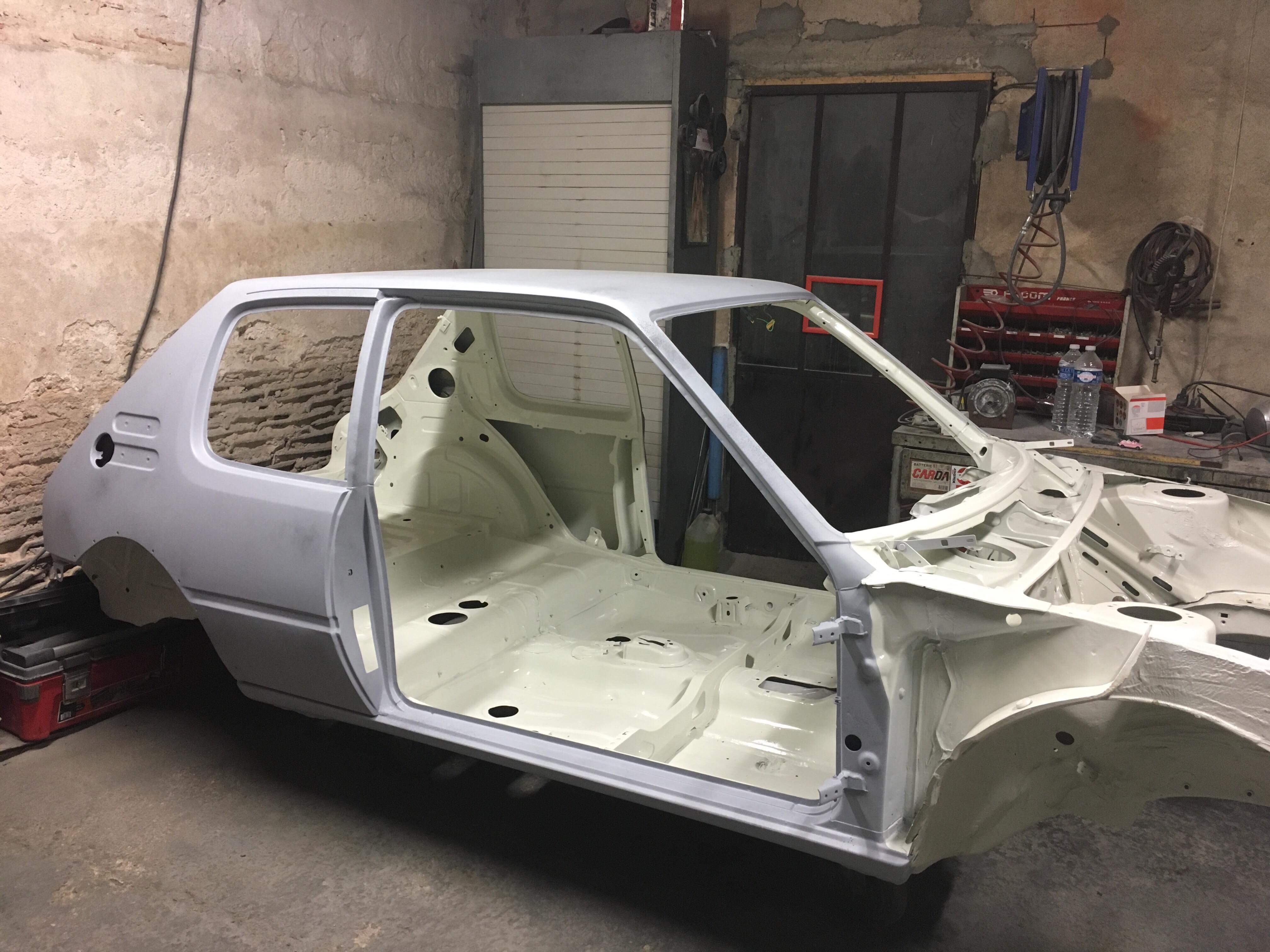

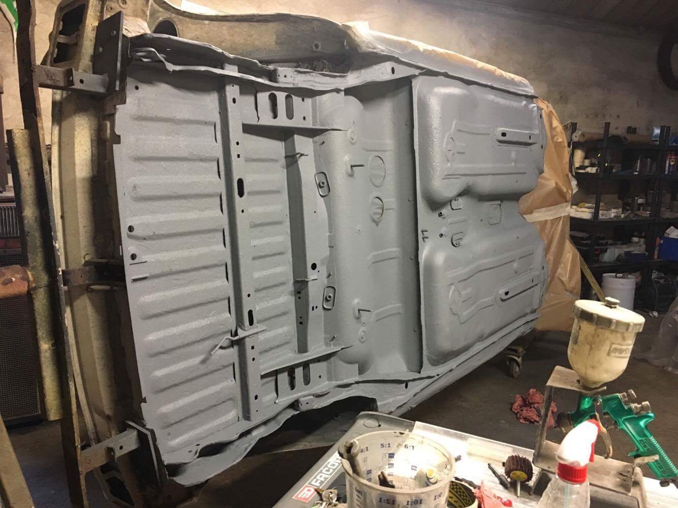

Alors voilà ce que j’appel une restau ...
Ça me rappelle plein de souvenirs. Des heures de ponçage, des couches d’apprêt et à nouveau des heures de ponçage !!
Et visiblement tu as à la place de faire ça tranquille.
Tu as utilisé quels produits ? Apprêt, anti gravillon et peinture ?
Super job en tous cas

J’ai oublier de vous dire le détail qui tue
C’est pas moi qui fait ça mais mon pote carrossier évidemment

magnifique travail et quelle patience pour faire tout ça

Même si tu ne fais que prendre les photos, force est de constater que tu vas avoir une très belle auto au final !!!

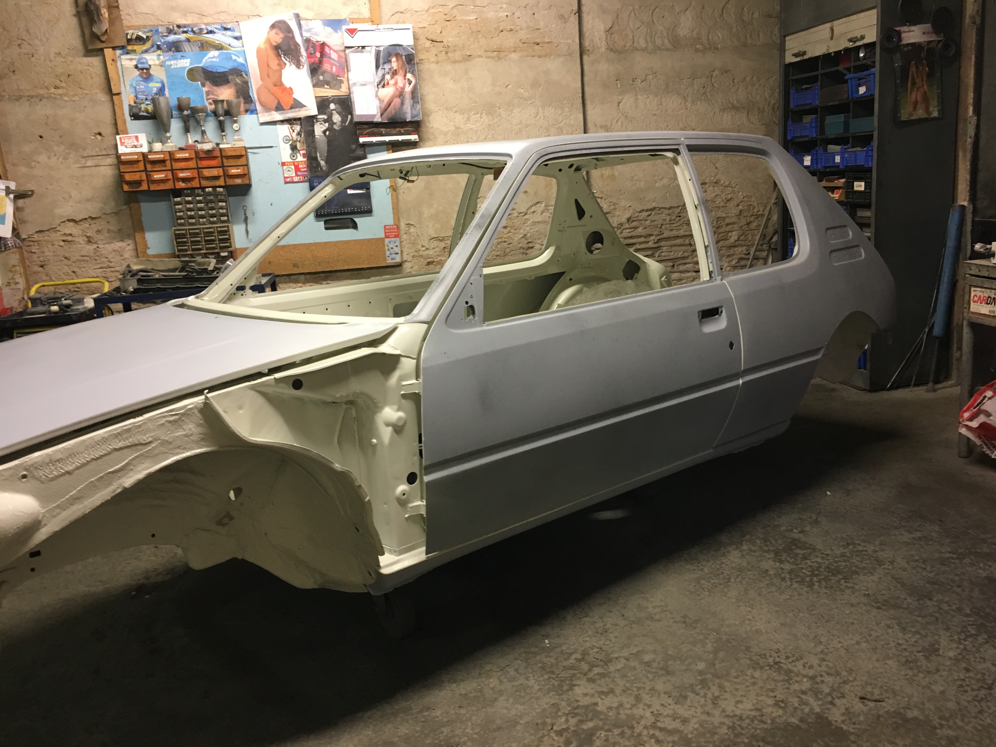

ça traîne pas par ici
elle vas être vraiment belle cette rallye

Je serai pas prêt pour la nationale je refait tout le moteur la caisse et vide etc

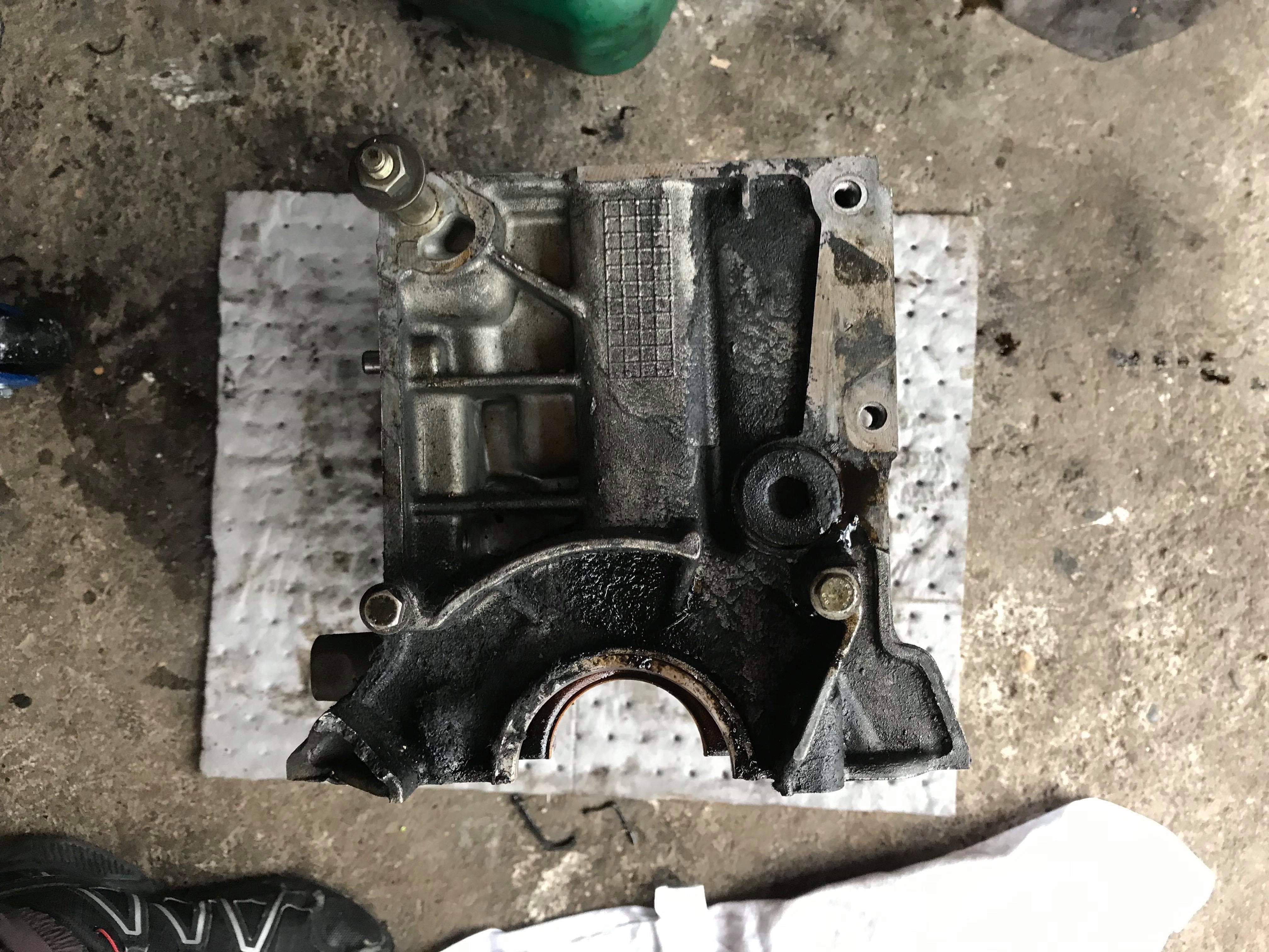

Après test de compression de mon moteur (achèté démonté et stocker 2ans)
Malheureusement les compressions sont pas bonne
12 8 8 12
Avec mon ami mécano on décide donc D’ouvrir le moulin et on voit que la segmentation est morte
Du coup au vu du moteur ouvert je vais en profiter pour tout refaire
Culasse que je vais faire rectifier , soupape admission échappement neuf ,ressort neuf , demi lune neuve
Chemise piston segmentation tout les joints,
pompe huile et chaîne tout en neuf
Je me suis lancer aussi dans le sablage du bloc moteur tant qu’à faire ...
