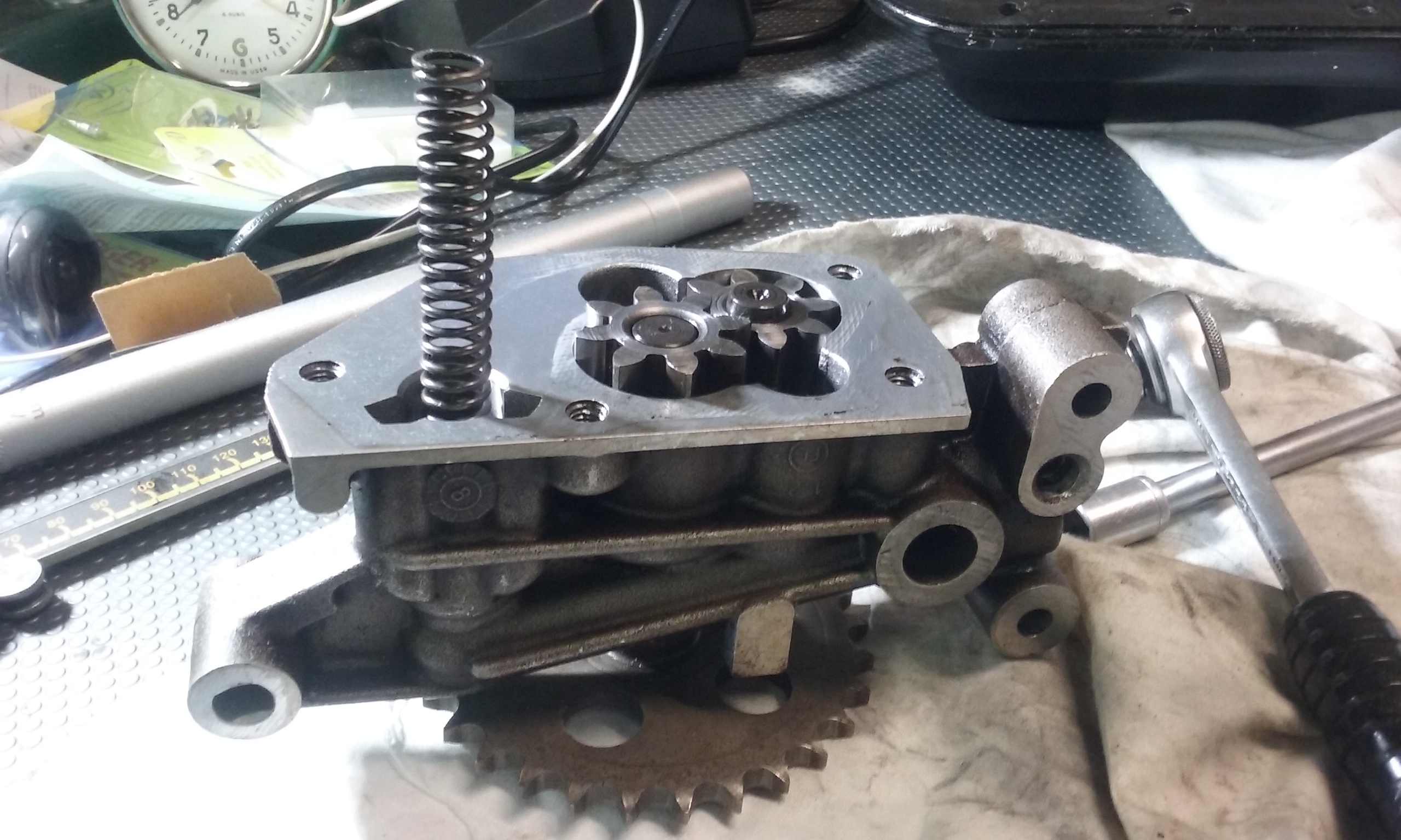

Assemblage
Il a fallu assembler les segments sur les pistons,le moment le plus stressant
Pesée des pistons et bielles...tout est équilibré,j'ai monté les 2 pistons les plus lourds (2g de différence) avec les 2 bielles les plus légères et inversement ,résultat chaque ensemble biellle/piston se tient en 0,8g
Ensuite assemblege avec les chemises,révision de la pompe,j'ai remplacé celle initale du tu24 par une autre en meilleur état
et fermeture du carter,voilà,bas moteur fini ...la suite sa sera l'adaptation de la culasse et usinage des chambres

Tu as l’outillage pour mesurer tes hauteurs de chemises ?
- bob_063
- Messages : 3906
- Has thanked : 566 times
- Been thanked : 334 times
Re: Mes rallyes...F2000,bientôt de retour en 1400!
Bien Olivier, beau boulot
Jamais trouvé
Si vous avez une piste à me donner....
Perso, je vérifie ce dépassement avec une règle et des cales
Je cherche depuis longtemps un support pour micromètre permettant de contrôler le dépassement des chemises...Teelck a écrit :Tu as l’outillage pour mesurer tes hauteurs de chemises ?
Jamais trouvé

+1, c'est comme ça que OlivF² m'a montrébob_063 a écrit : Perso, je vérifie ce dépassement avec une règle et des cales

Oui j'ai mesuré avec le jeu de cales et une surface rectifée comme équerre de mécanicien ou le chant de pied à coulisse.Tout était dans les tolérances
