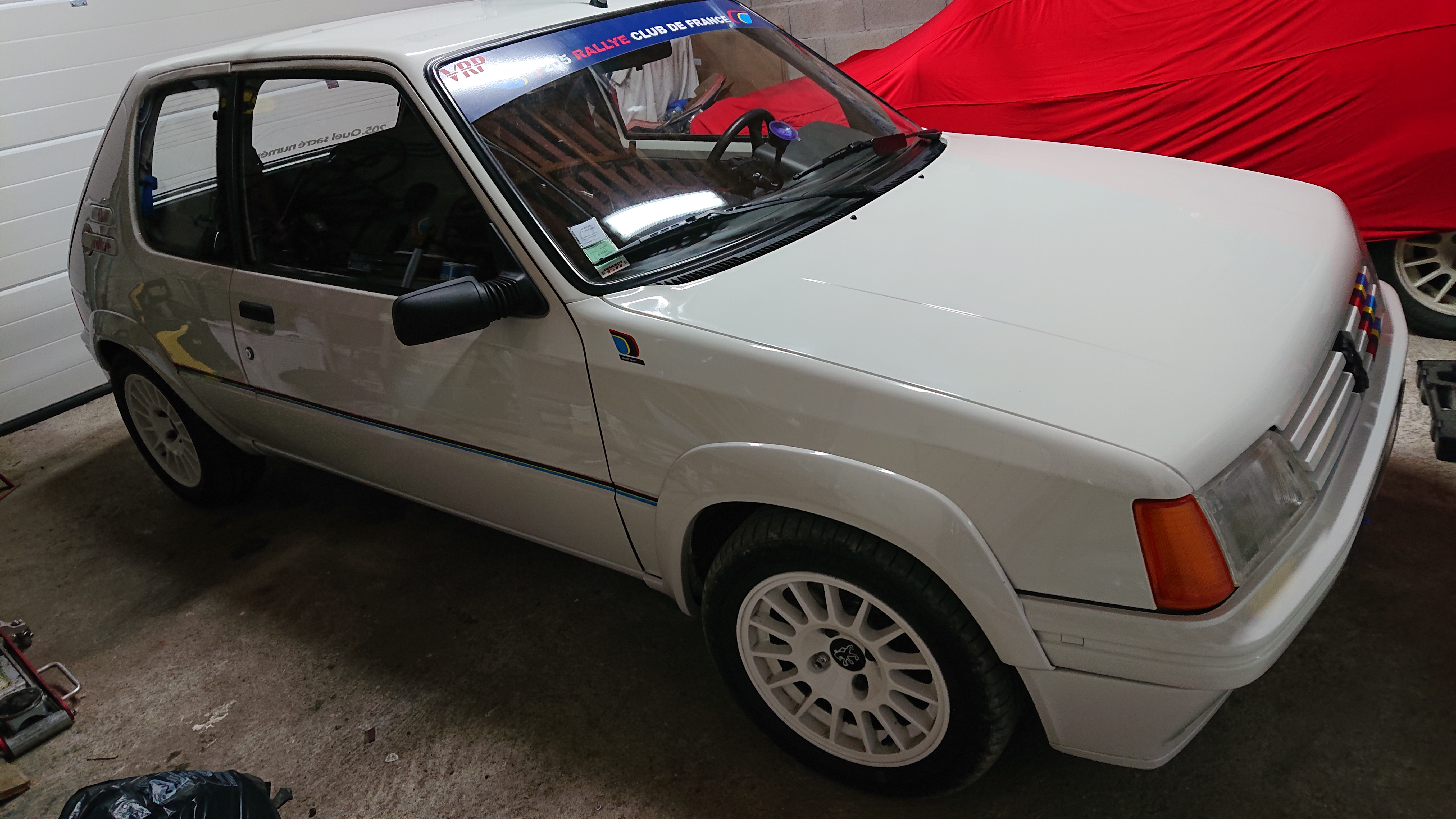

Aujourd'hui, petite balade de 50kms histoire de roder les freins et toujours cette vibration au freinage !
Après analyse, cela vient de l'arrière car ça le fait aussi en tirant le fam.
En réfléchissant, ça me le fait depuis que j'ai fait repeindre les jantes à l'epoxy, du coup, ce soir j'ai démontés les roues et poncé soigneusement les faces d'appui sur les tambours.
Je ferai un essai demain matin en allant chercher le pain !

Au FAM, ça a l'air franchement mieux, du coup je me suis aussi occupé des faces d'appui des jantes AV ce matin
Ensuite, après avoir fait le plein d'essence, derniers contrôles, nettoyage, pression des pneus, installation du support de la GoPro, cette fois elle est prête!
Plus qu'à charger vendredi matin, attendre Rodolphe et direction la Lozère!!
