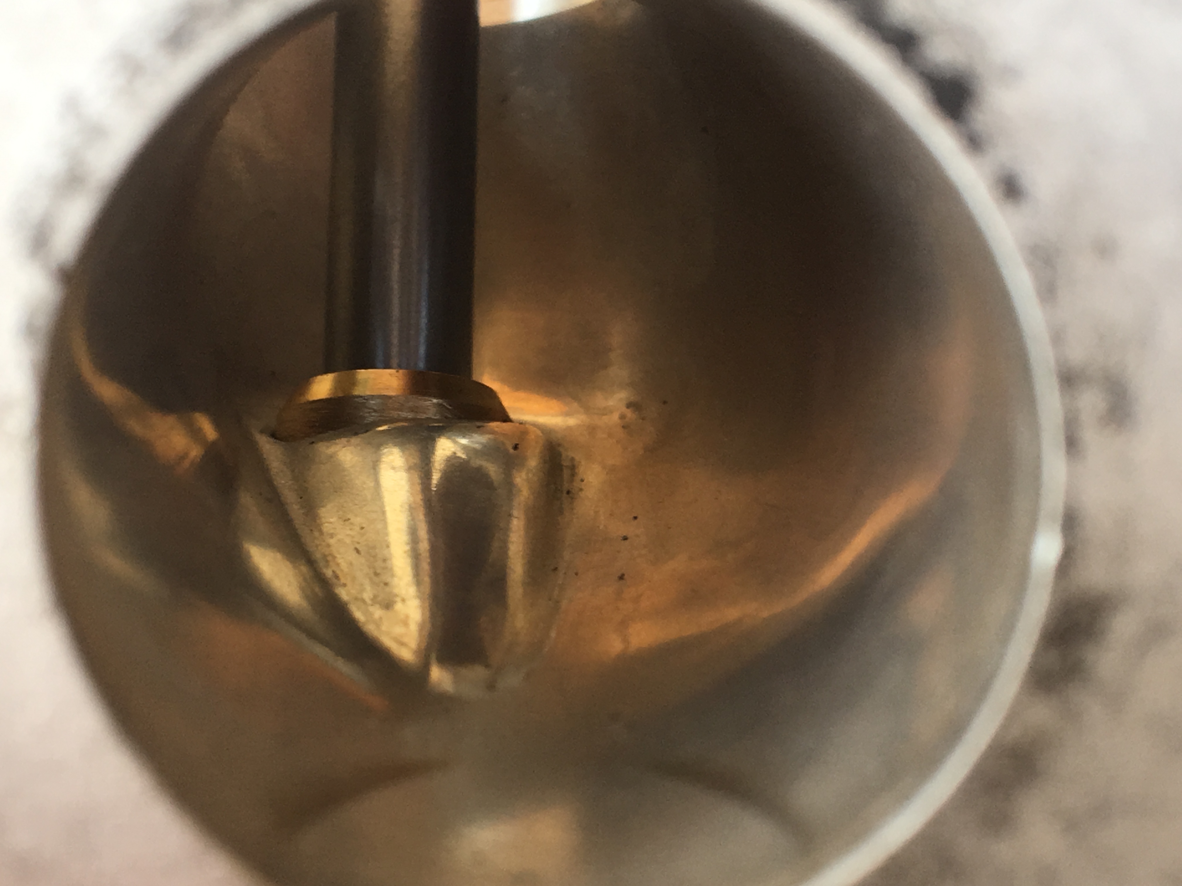

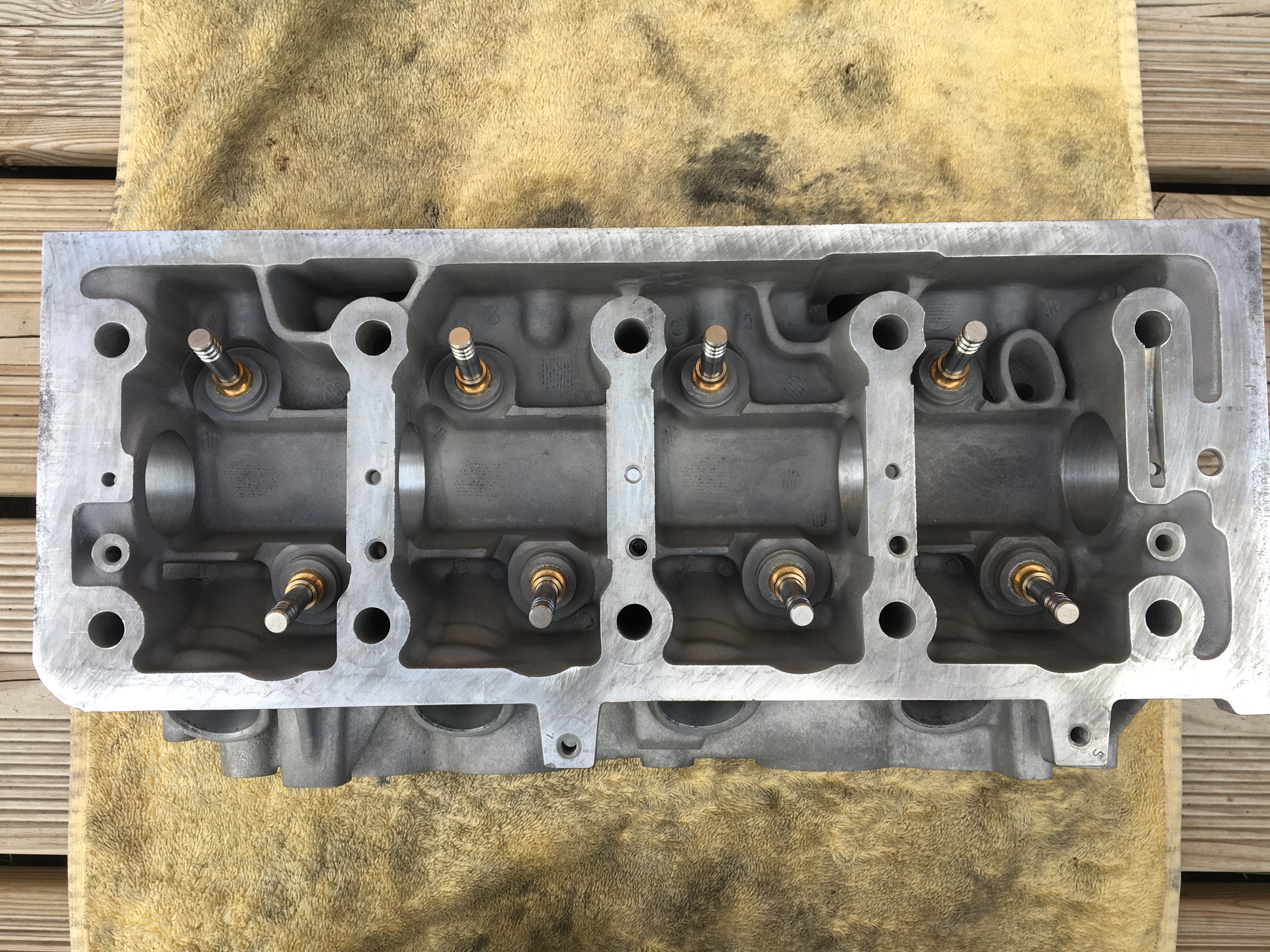

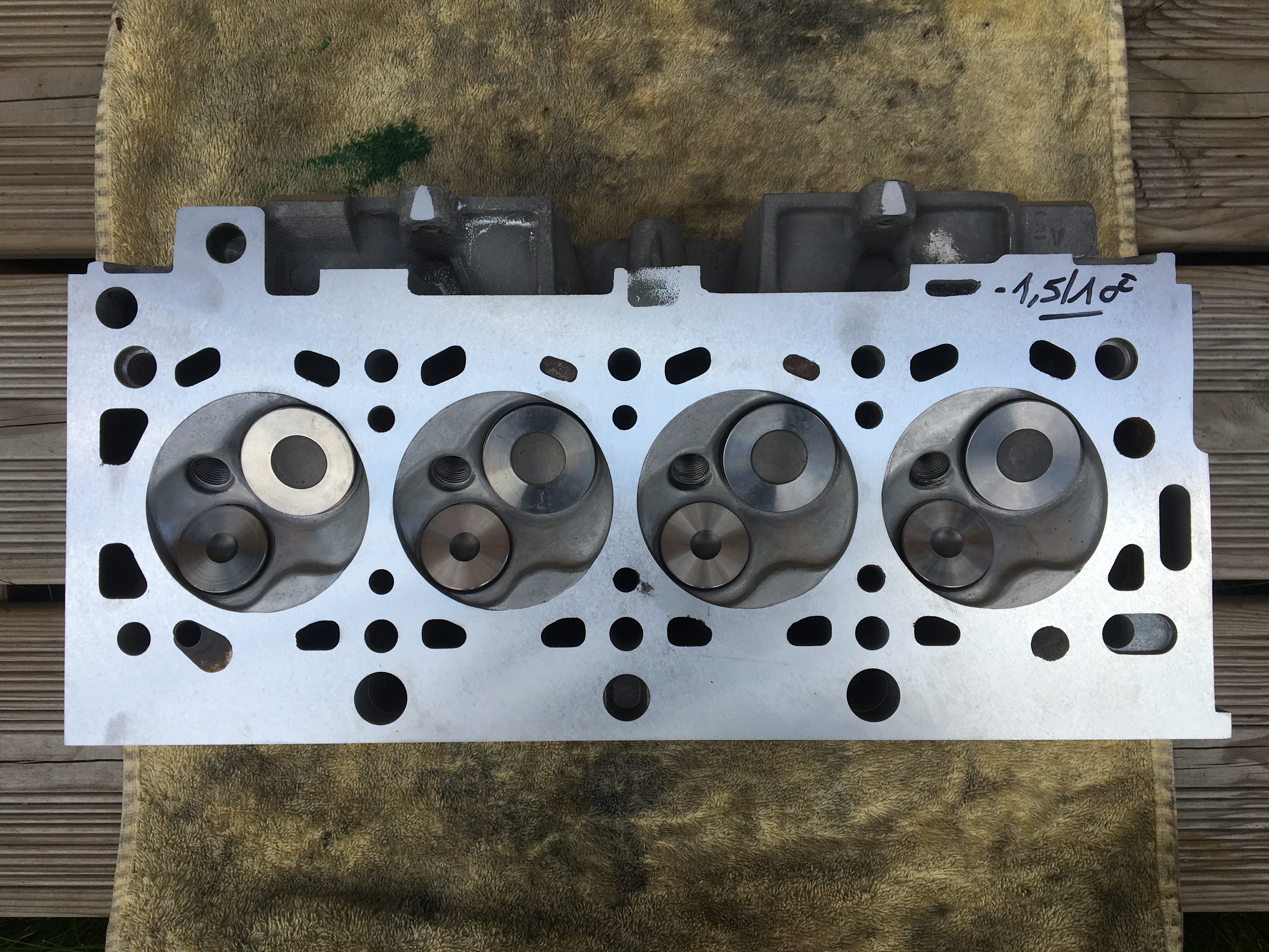

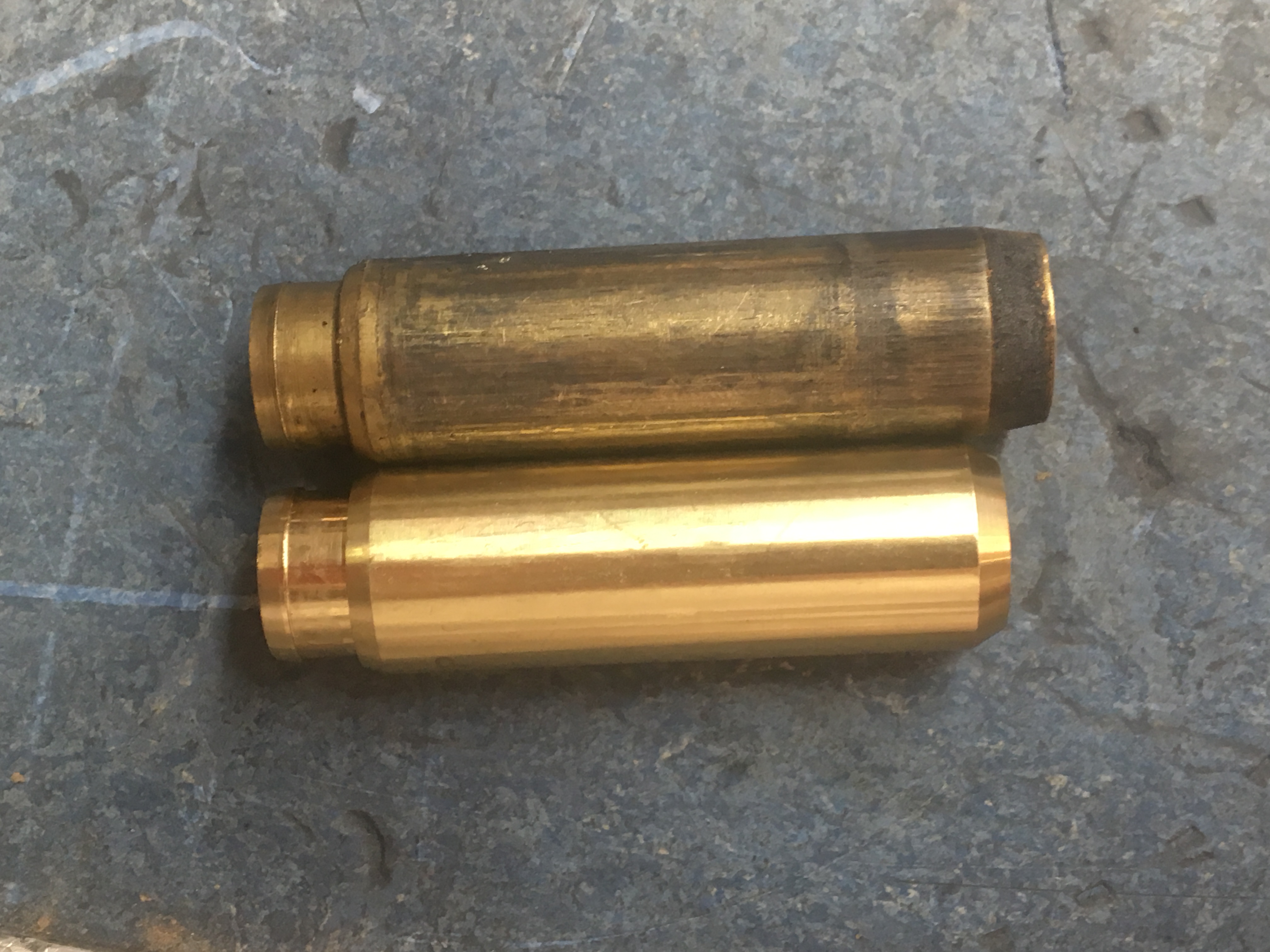

Je viens de récupérer ma culasse. <oo>
C’est du beau travail.
Les nouveaux guides sont plus petits que les origines.
J’espere que cela n’aura pas d’incidence sur le refroidissement de la queue de soupape. <_<

Messages : 3915
Has thanked : 568 times
Been thanked : 337 times
Je crois que j'ai les mêmes guides, sont plus petits que d'origine…
Jusque là, 0 soucis :ok:
Messages : 5928
Has thanked : 737 times
Been thanked : 1044 times
bob_063 a écrit :Je crois que j'ai les mêmes guides, sont plus petits que d'origine…
Ok merci Bob. Je ne suis pas super inquiet mais vu que le guide participe au refroidissement de la queue de soupape, je préfère demander tout de même.... :p :ok:

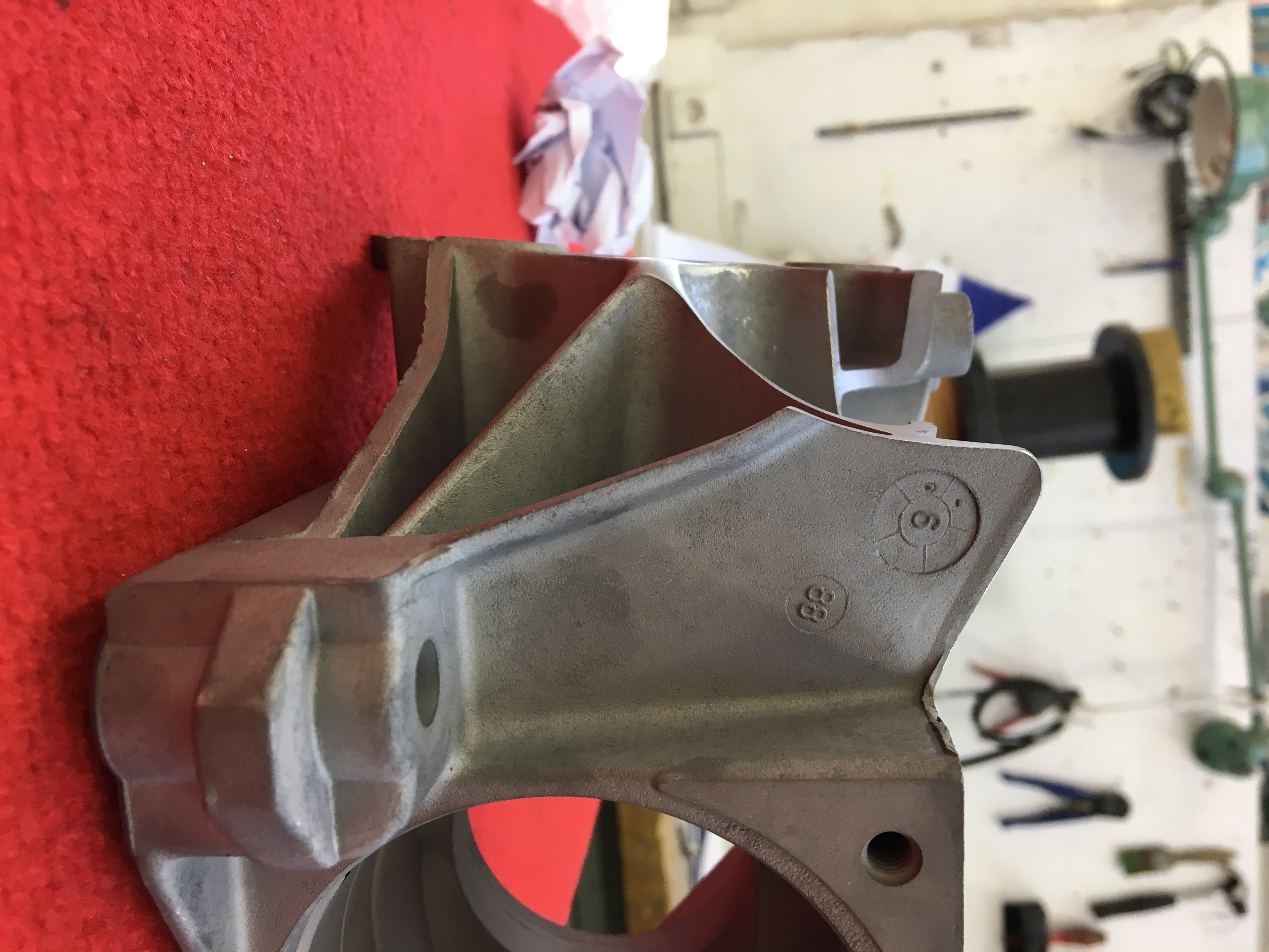

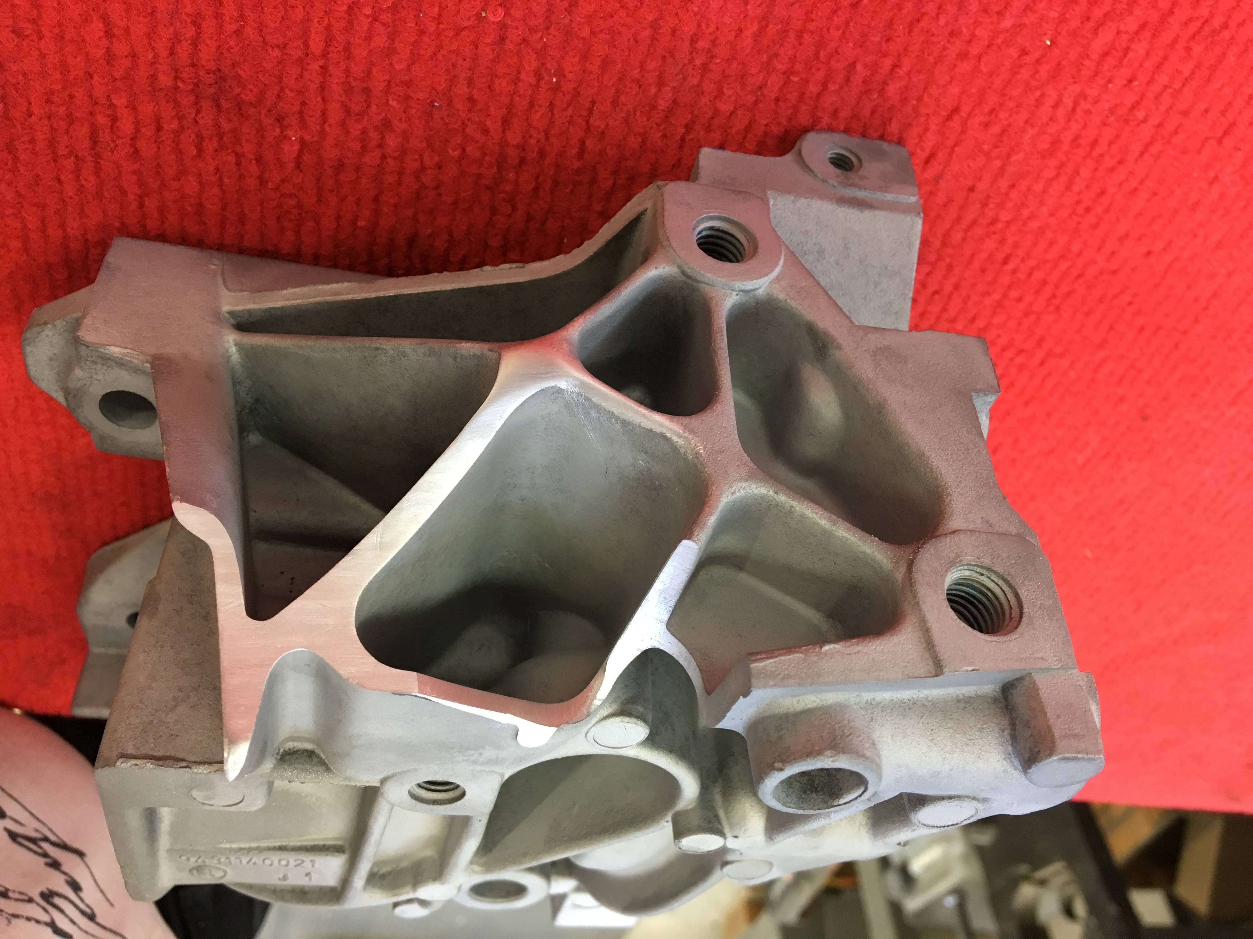

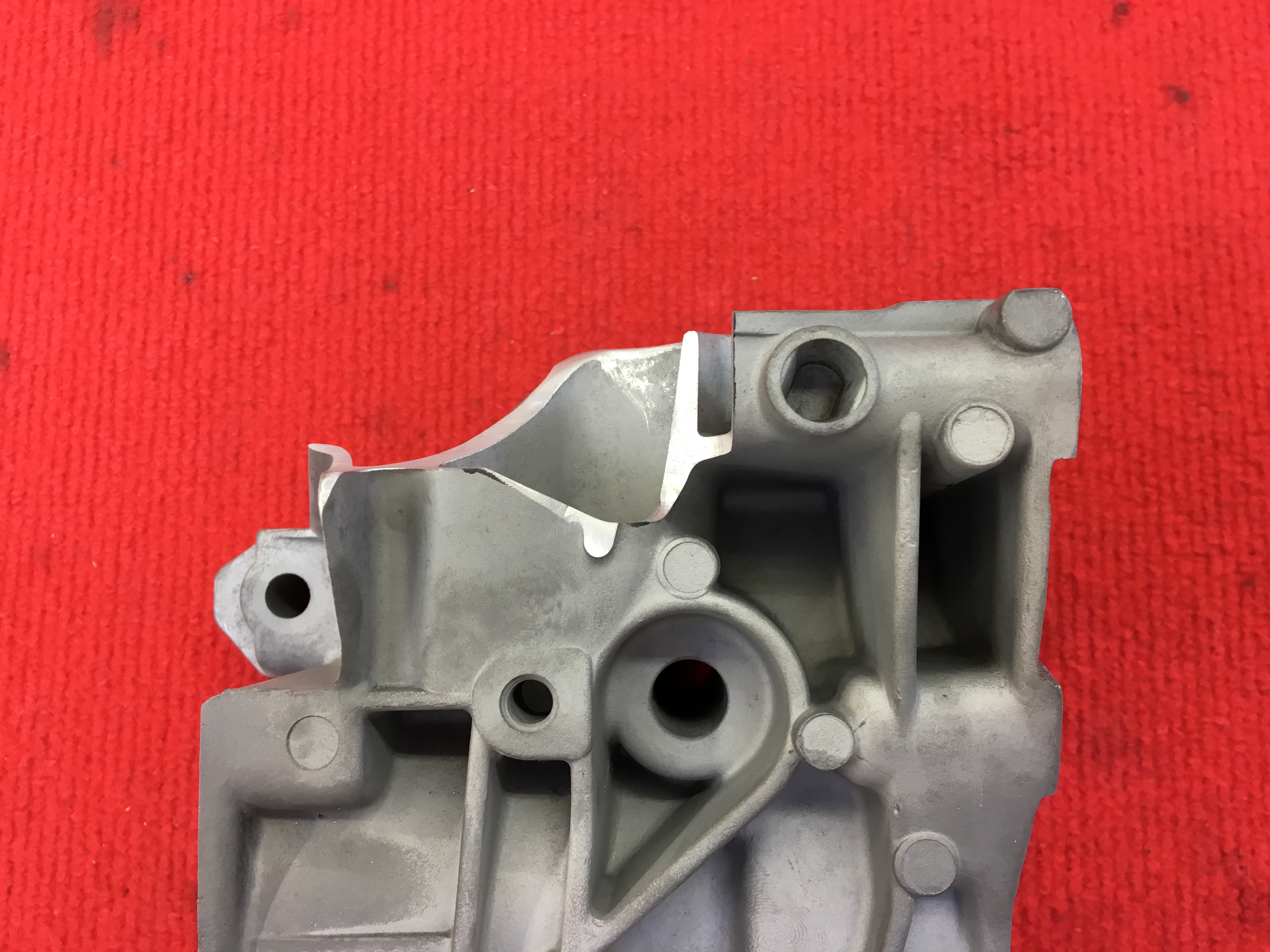

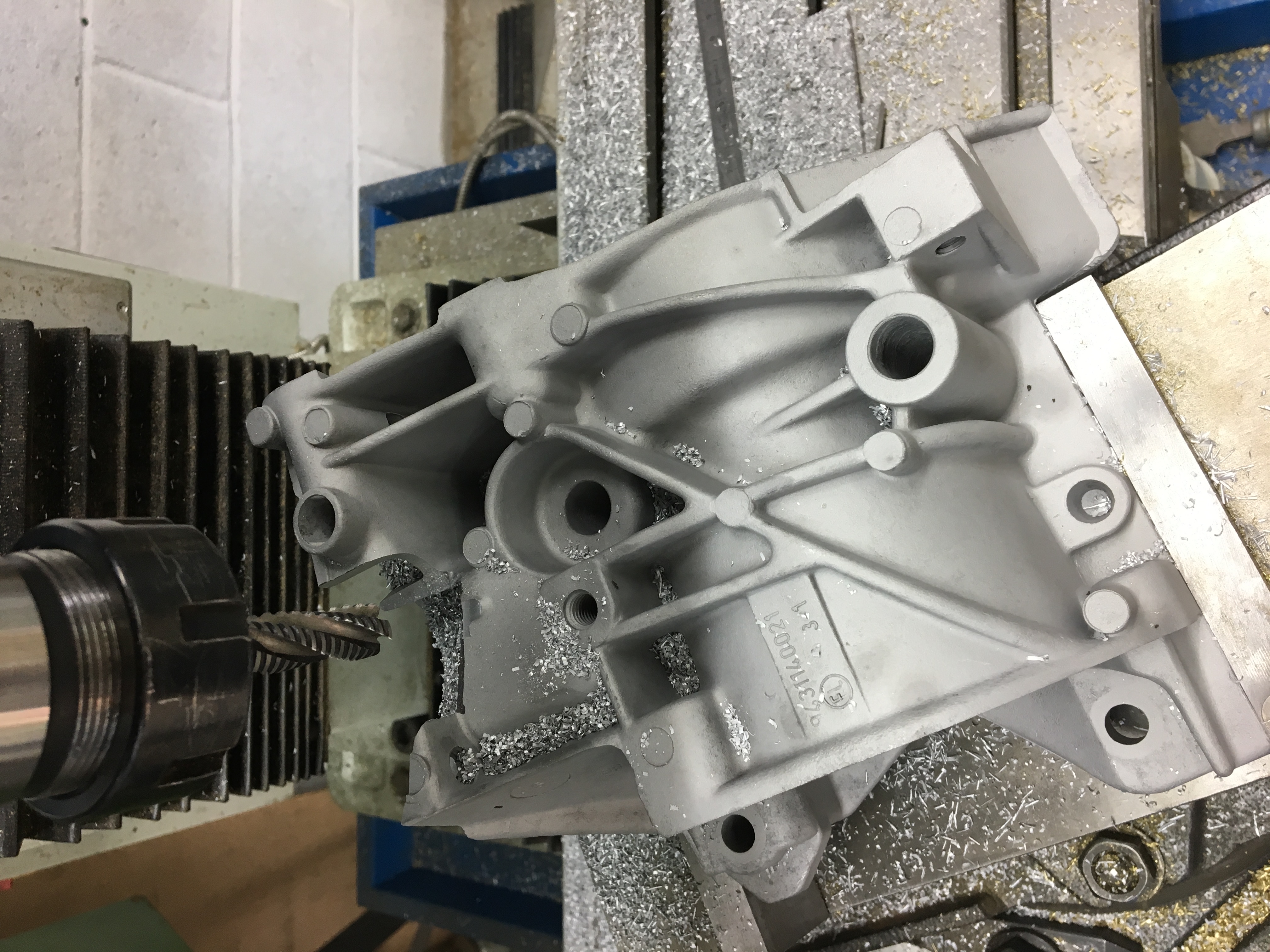

J’avais récupéré un bloc 1360 à la concentre.
Mais comme le boîtier support de pompe à eau est différent de celui du tu 24, un petit coup de fraiseuse pour retirer le superflu !! :mrgreen:
Finition à la bande et à la toile. Voilà le résultat.
Restera à peaufiner son aspect final. :ok:
Messages : 6180
Has thanked : 513 times
Been thanked : 730 times
ça fait comme l'origine en fait ! B)
Messages : 5928
Jul964rs92 a écrit :ça fait comme l'origine en fait ! B)
Oui c’est le but. :ok:
Messages : 5287
Has thanked : 647 times
Been thanked : 660 times
c'est nikel en fait,si c'est la seule différence entre les 2 boitiers ca vaut le coup d'essayer :ok:
