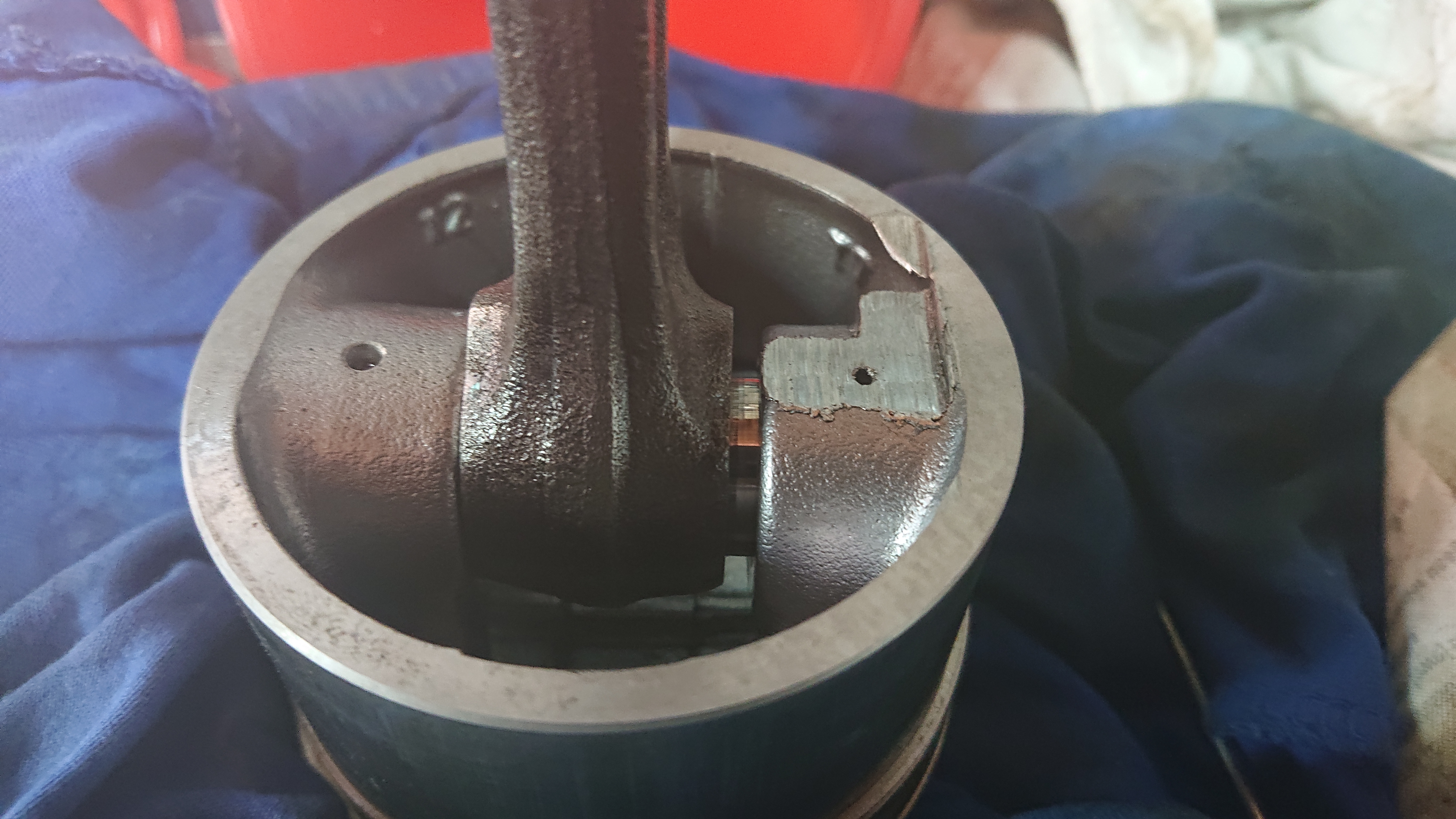

Re: Grasse Alpin '91 replica
A gauche les coussinets que je viens de démonter, à droite des coussinets qui ont 112000 kms
Cause ou conséquence, le contrepoids du vilo a usiné le dessous du piston !
Tu m'étonnes que ça faisait un sale bruit !
Bizarre que les coussinets n’est tenus que une 10ene de milliers de kilomètres
T'es sur la ferraille là !! y a plus d'alu sur ces coussinets... C'est des feuilles a clopes !!!jean-luc13 a écrit :bon, c'est bien un problème de bielle !
j'aurai pas cru que le piston passait aussi près du vilo moi..
Je pense que la bielle était ovalisée dès le départ...marco pts a écrit :Bizarre que les coussinets n’est tenus que une 10ene de milliers de kilomètres
C'est curieux.... le contrepoid passe si pres que ça du piston!!!!!!!
vu la "gueule" du coussinet, le vilebrequin n'est pas abimé? ni bleui?
Tu vas faire contrôler le vilebrequin?
À l'œil le vilo est intact et pour le contrôler il faut tout sortir
si je peux éviter...
Pas evident dans ce cas là....de savoir pourquoi ce coussinet est HS....
tu vas essayer de mesurer pour savoir si la bielle est ovalisée....
A moins que c'est un défaut de fabrication de coussinet...
J'ai déjà fait ce matin un comparatif avec une autre bielle sur un vilo déposé, avec les mêmes coussinets j'ai beaucoup plus de jeu en latéral
Le vilo n'aura rien. De la fonte face à de l'alu, y a pas photo !! Et vu les angles saillant du vilo, il aura bouffé le piston au fur et à mesure de l'usure des coussinets sans même sourciller.
Je parlais plutot de l'endroit ou il y a le coussinet....état de surface brulé ou rayé, le vilo est bon a etre rectifiéTeelck a écrit :Le vilo n'aura rien. De la fonte face à de l'alu, y a pas photo !! Et vu les angles saillant du vilo, il aura bouffé le piston au fur et à mesure de l'usure des coussinets sans même sourciller.
Ca n'a pas l'air d'etre un défaut de lubrification,le vilo ne serait pas aussi propre sur le maneton,enfin en photo et vidéo il n'y a pas l'air d'etre rayé.
