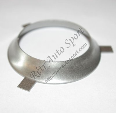

Depuis quelque temps j'ai un petit "couinnement" / grincement au ralenti. ça vient du dessous de la voiture (pas du moteur, certain), Barbiche me dit de regarder du coté du joint / flasque col de cygne / ligne. Je suis certain de ne rien avoir mis là !
Savez vous où on peu trouver cette pièce qui, je crois, est indisponible. via google, je suis tombé sur des vieux sujets du forum où certain indiquent ne mettre que de la graisse et roule !
Illustration:
Déjà, confirmez vous le diag, et que pensez vous de tout ça ? :D Je ne pense pas avoir le temps d'aller chercher ma 205 pour rouler le WE prochain, donc s'il faut une petite vidéo ça devra attendre :mrgreen: :ok:

Le couinement de l échappement entre col de cygne et inter fait partie de la rallye :mrgreen:
Normalement ça fait qu à froid.
Bref donc le joint illustré laisse tomber soit c est pire soit ça fuit...
On a été plusieurs à l essayer en vain....

J'en ai acheté sur oscaro en fin d'année dernière, peut être un coup de bol mais je les ai reçu :blush:

Et l'épaisseur du joint fait que tu en chies 3 fois plus pour mettre ces foutus ressorts d'échappement ! <_<

Le mieux c est graisse belleville de temps en temps "_"

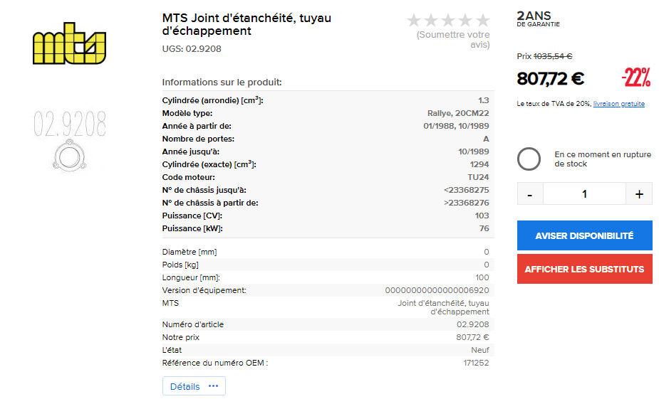

Je l'ai trouvé sur un site !
Je suis plié de rire !
Je tombe dessus ! Yeah sur autodoc ! Je confirme la ref ! Yeah, je mate le prix !! MOUHAHAHAHAHAHAAHAHAHAAAA
-22% ! quelle chance :lol: :lol: :lol: :lol: :lol:

Pas cher!!!!! sont sympa de faire la remise!!!!! :blush:

livraison offerte et ça lui va pas non plus... :rolleyes:

Dommage il est en rupture de stock. A ce prix j'en aurais bien acheté une dizaine :D

TROPCHER TROPCHER TROPCHER ...<_< ...<_< ...<_<
N'importe quoi, ils ont mal placé la virgule :D :D :D :D

Il existait une version cuivre de ce joint, ce qui permettait du moins au début de moins couiner.
n'existe (peut être) plus....!?
Ces joints il faut chercher on en trouve mais faut chercher.
J'en avais trouvé chez Retr'auto sport il y a quelques années...
Comme dit Rémi, un peu de graisse de temps en temps permet "d'adoucir",
graisse haute température cuivre, graisse de Belleville ou autre, elle fondra toujours, mais cela permet de laisser un petit film qui facilite la glisse. :ok:

Une refab est prévue avec Batteux Comp.
Encore en développement pour le moment. :ok:
Comme c’est moi qui la gère, il devrait arriver en boutique si le bureau et Claude sont ok.
