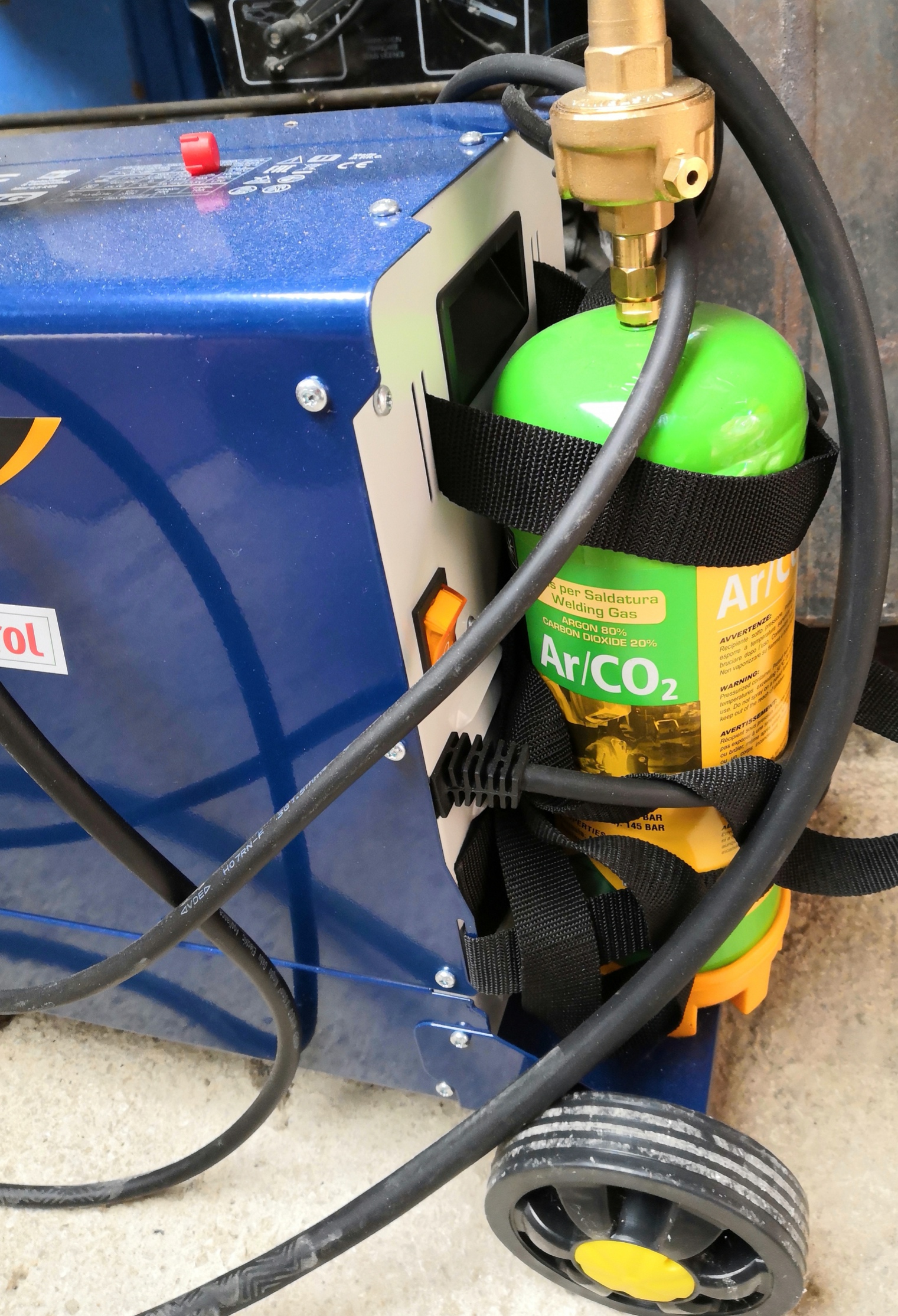

jean a écrit :Le gaz et la consigne de gaz ! :wacko: :wacko:
On m'a toujours répété que ça valait un Q.
Nous habitons à la frontière Allemande, il n'y a aucun besoin de contrat pour avoir des bouteilles :D
Il n'y a pas de contrat non plus chez nous. :huh: La consigne c'est la bouteille vide.
C'est surtout le gaz qui est cher.

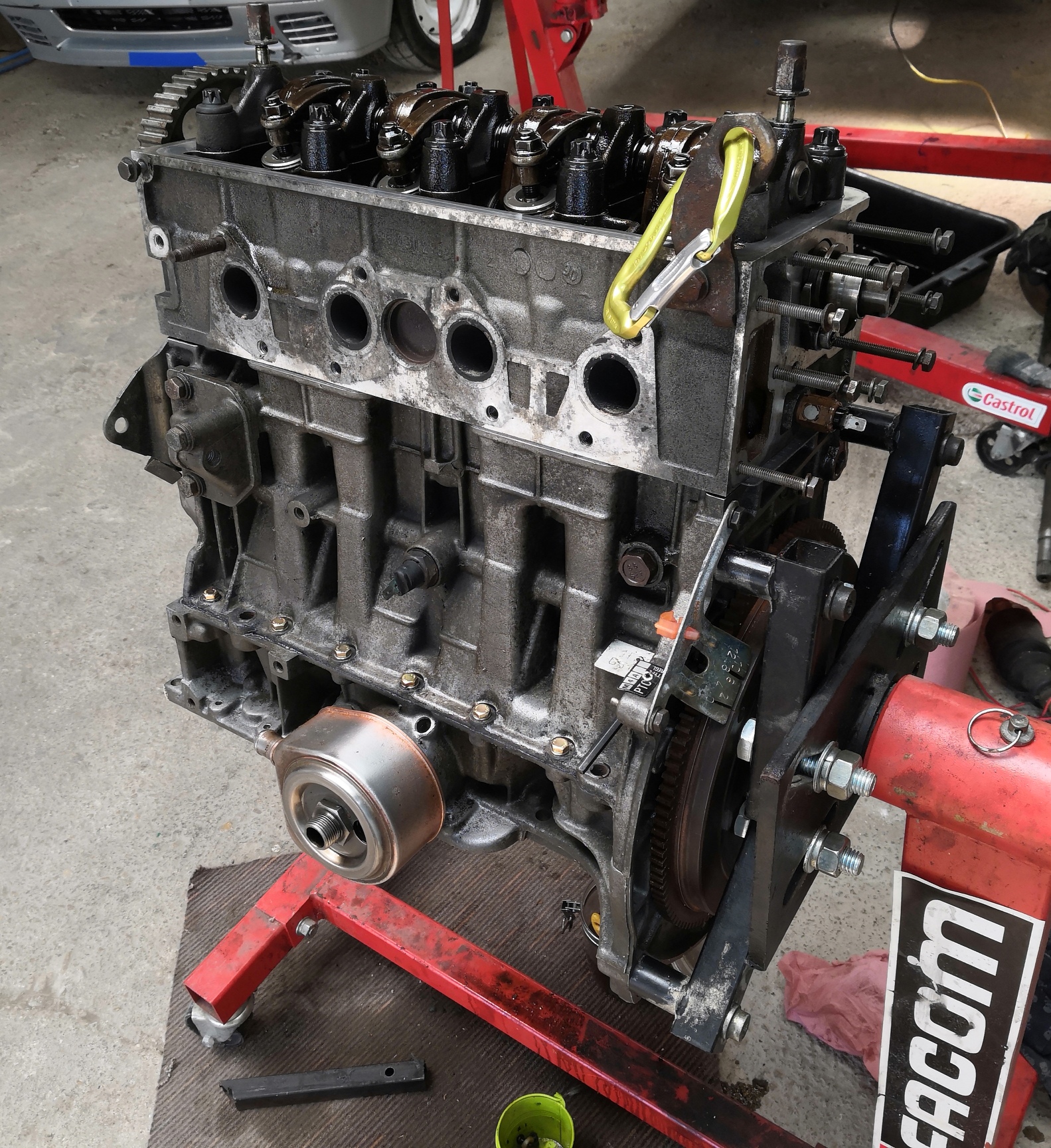

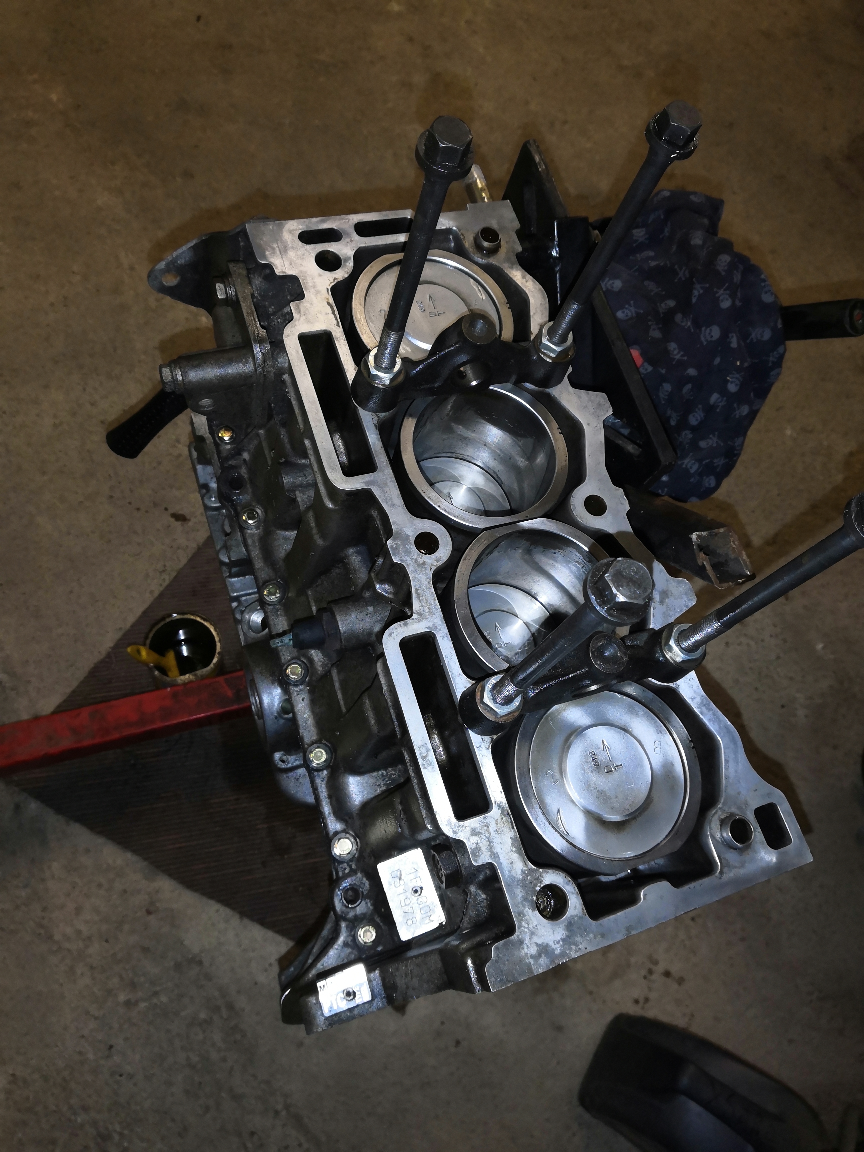

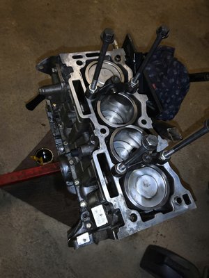

J'ai attaqué doucement mais sûrement le moteur.

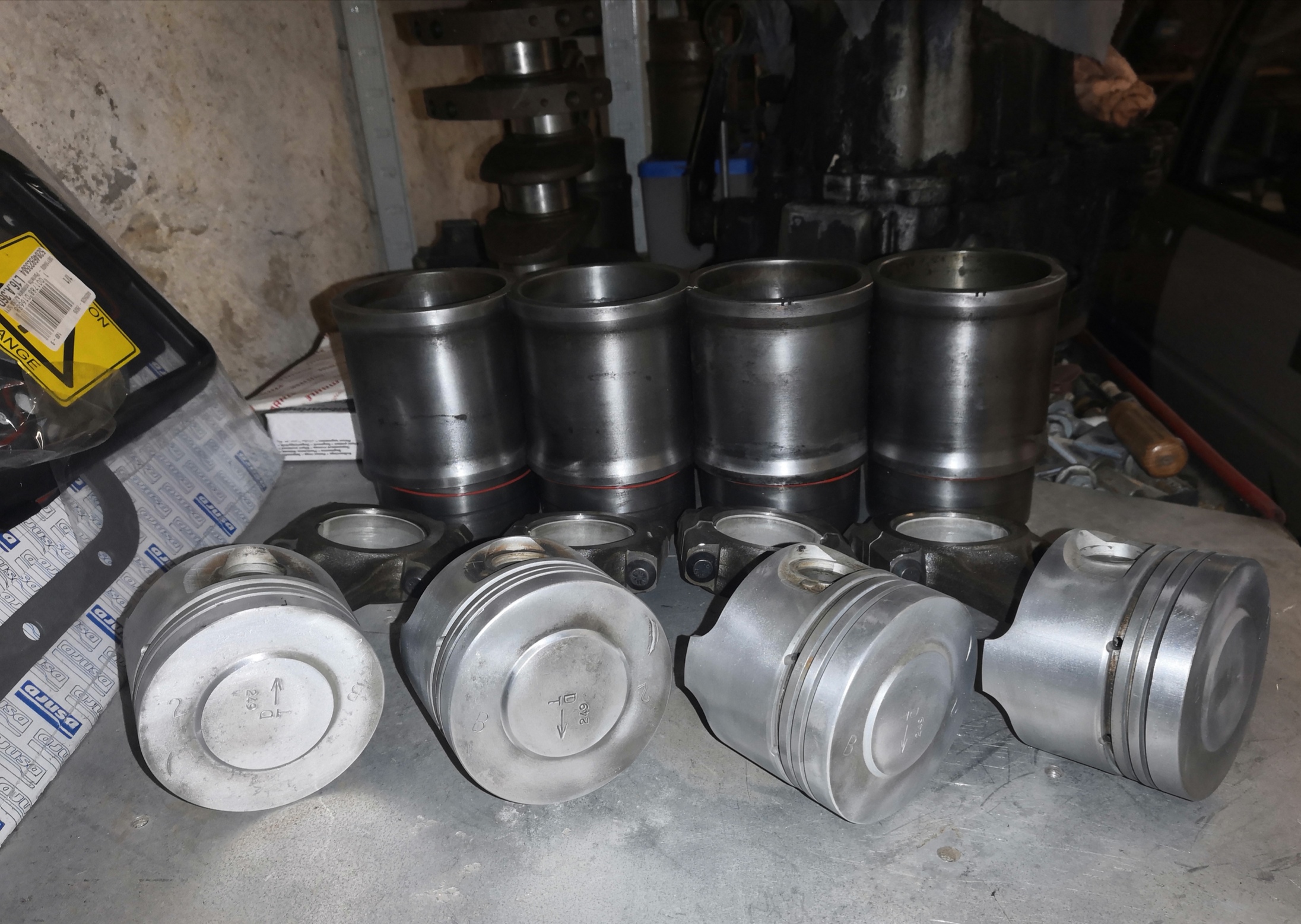

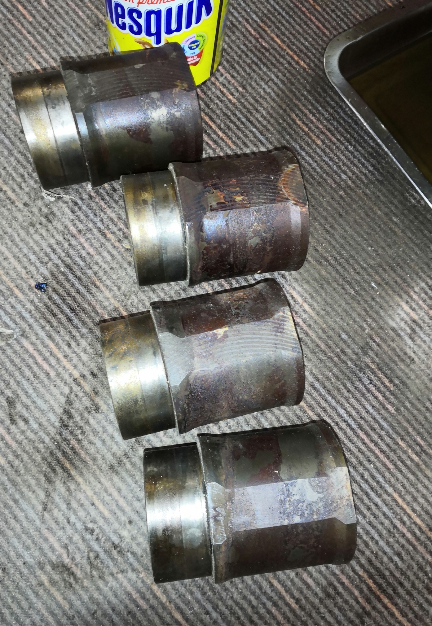

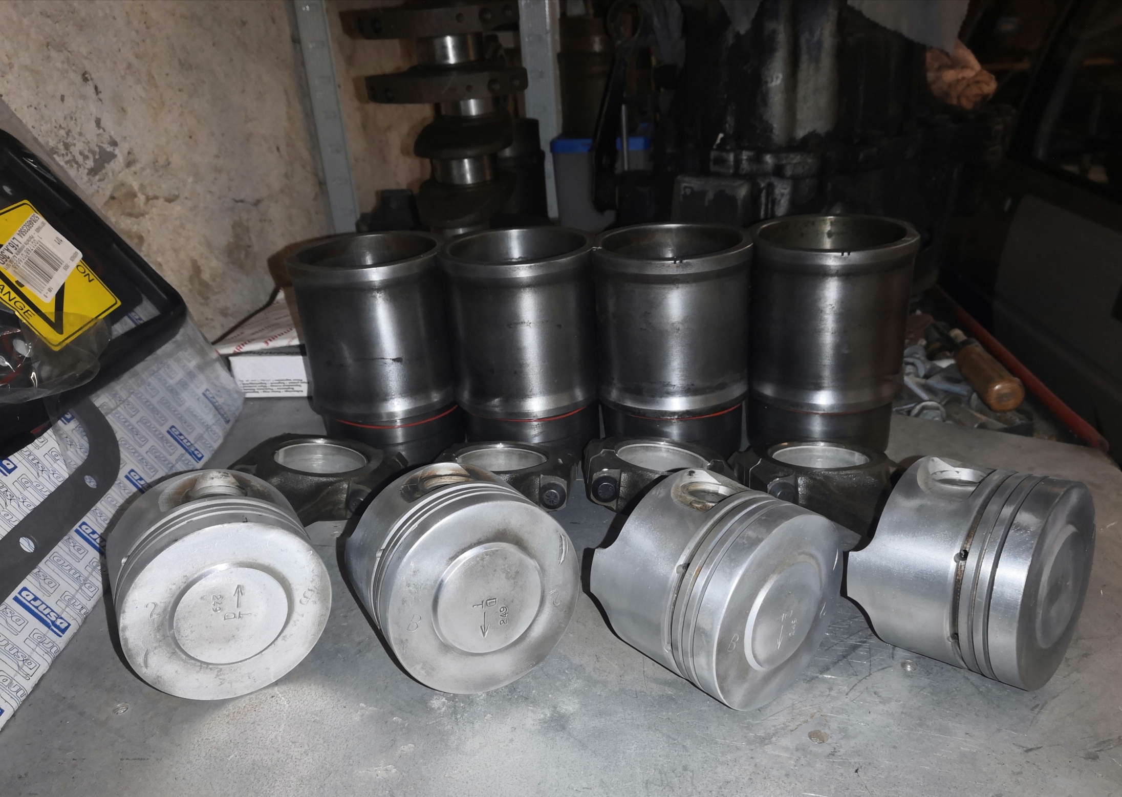

Les chemises avant nettoyage

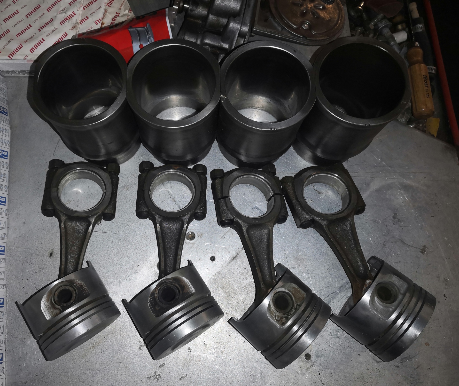

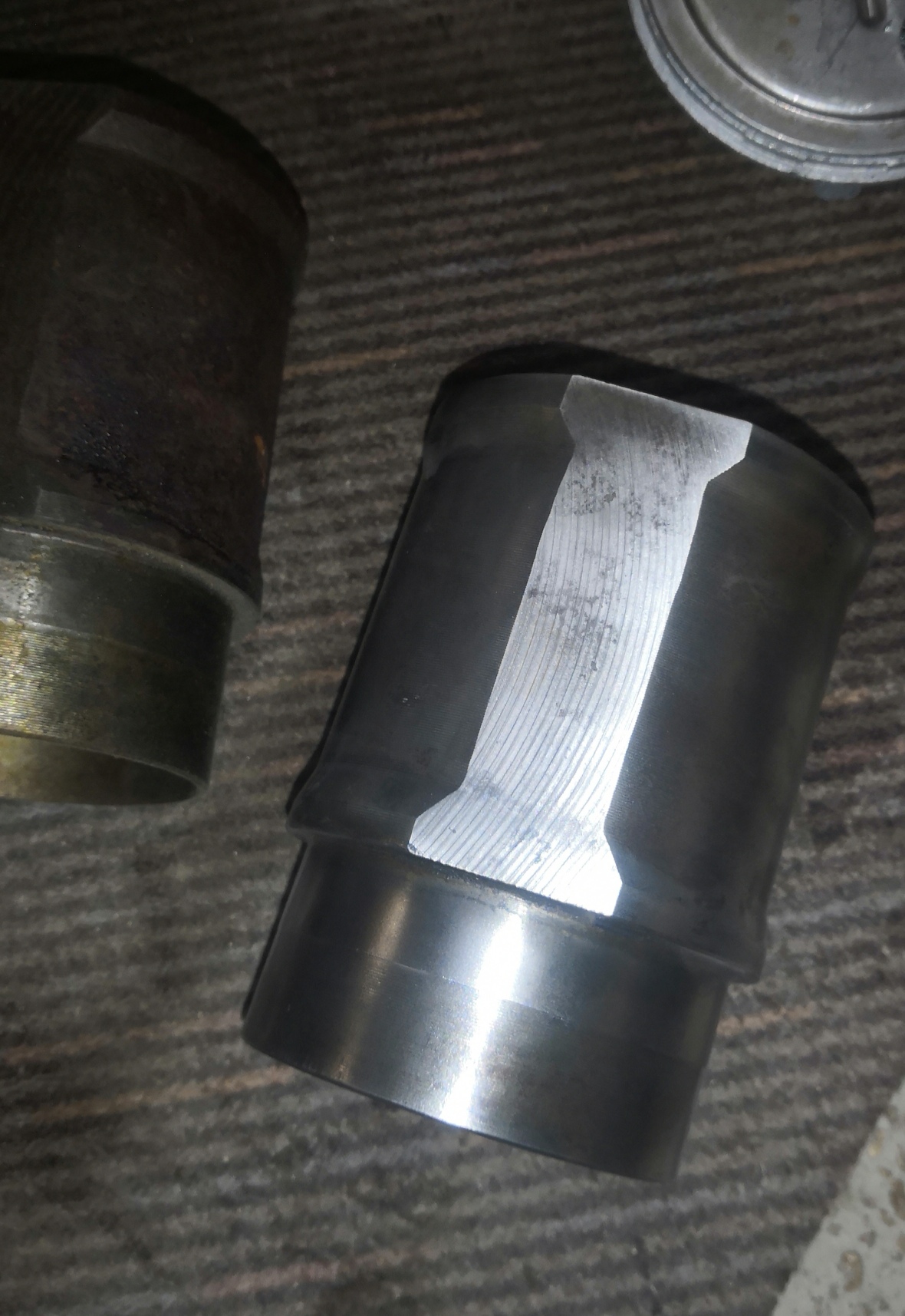

Avant-après
Avant-après

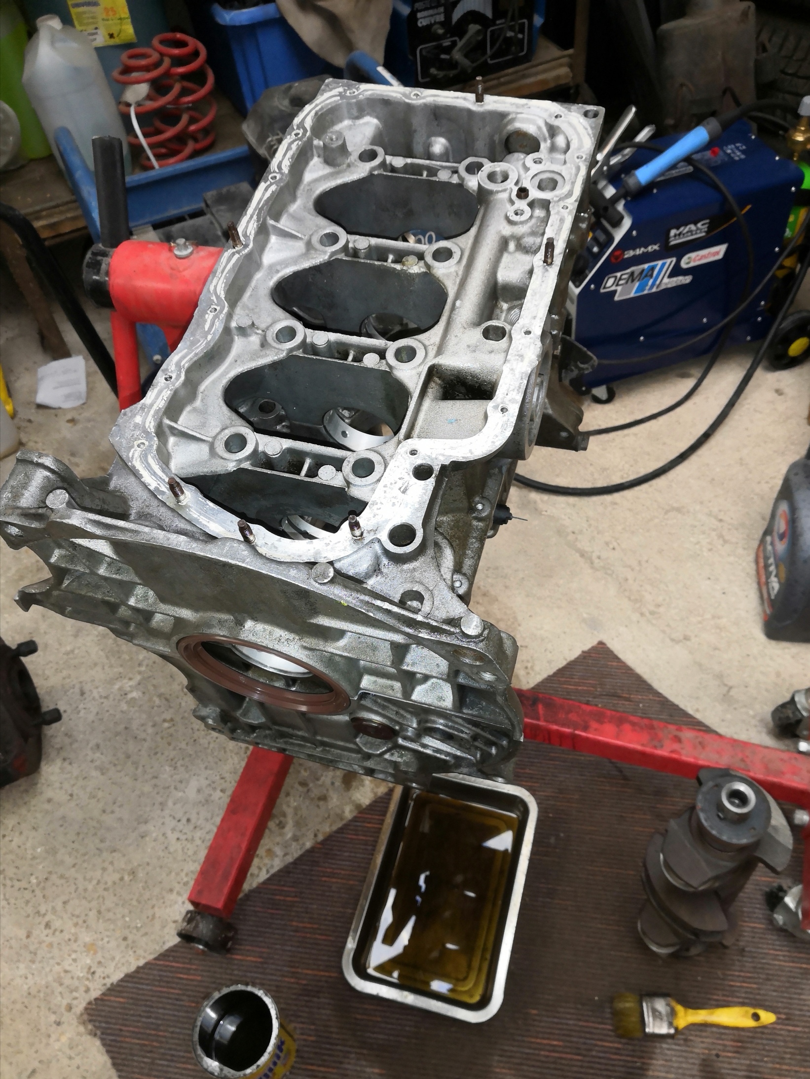

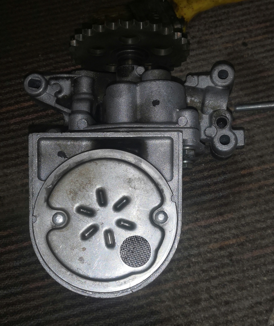

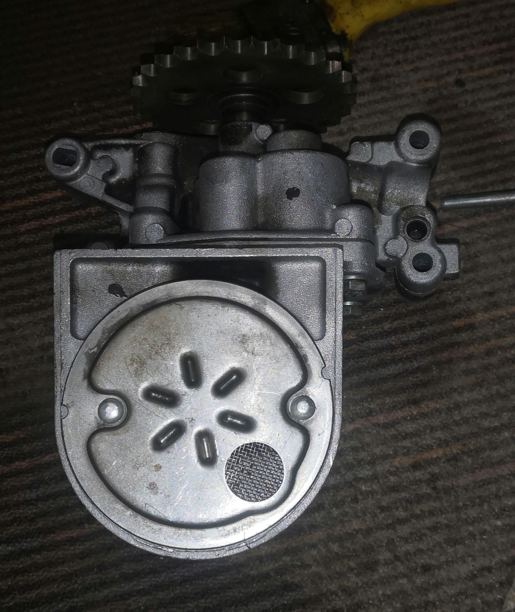

La crépine après passage au bac à ultrasons

Voilà le résultat, il n'est pas parfait mais je fais avec les moyens du bord.

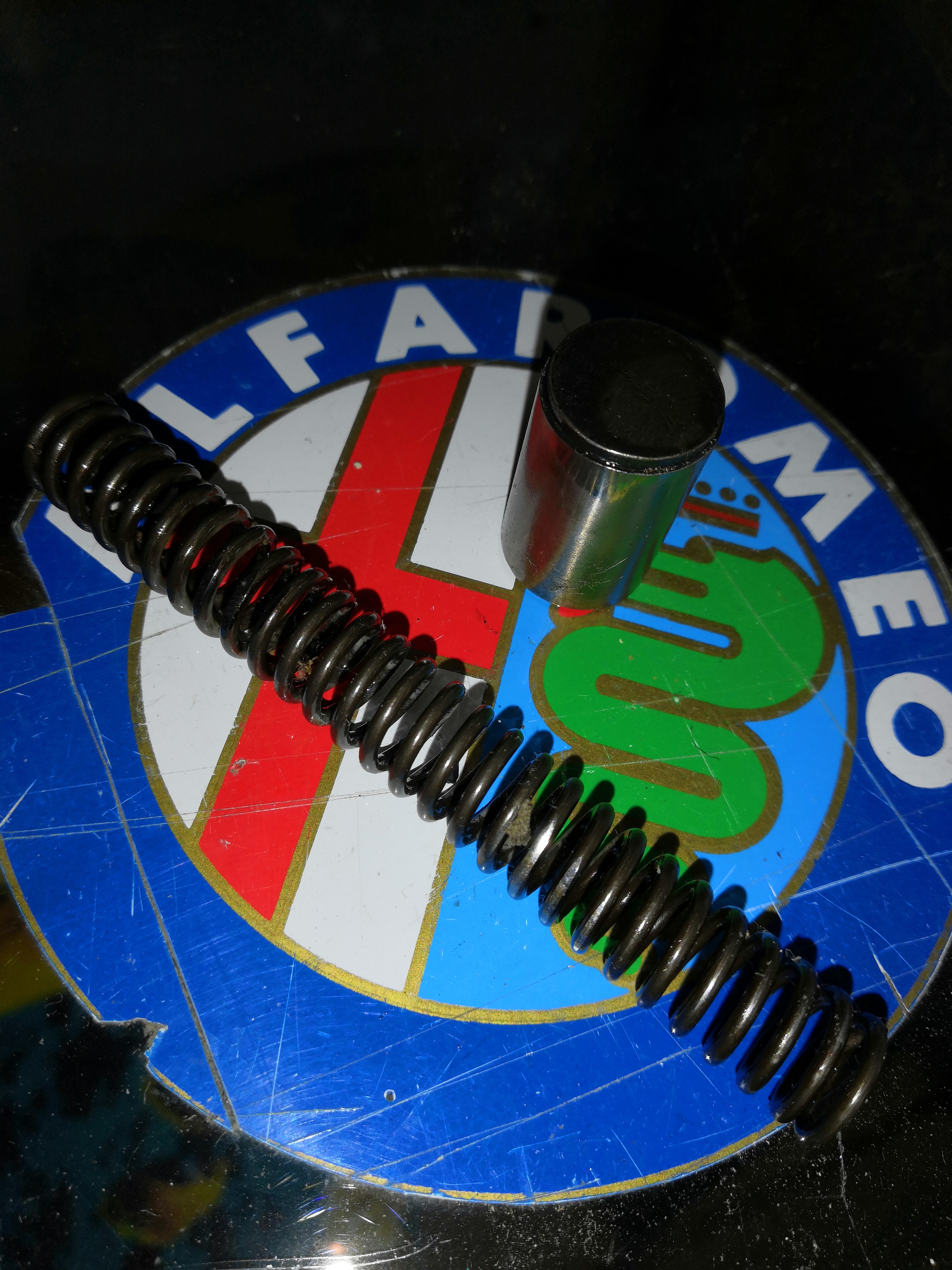

salut greg dévisse les trois vis de la pompe à huile et inspecte le corp de la pompe et rempl le doigt et le ressort encore dispo pour pas chère chez pas

Je l'ai testé mais c'est bon à savoir. Merci.

Effectivement le ressort et le doigt sont un peu marqué. Je vais commander ça :ok:

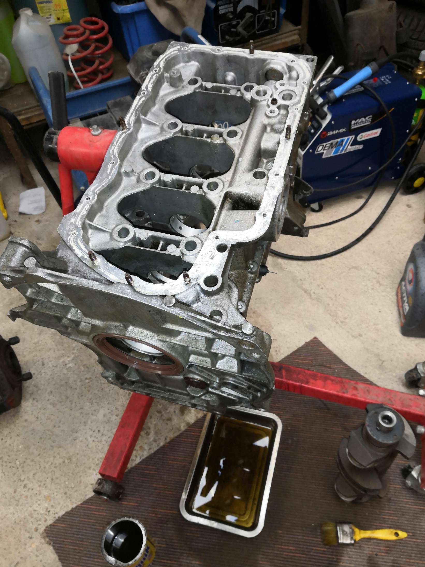

Le remontage continu.
